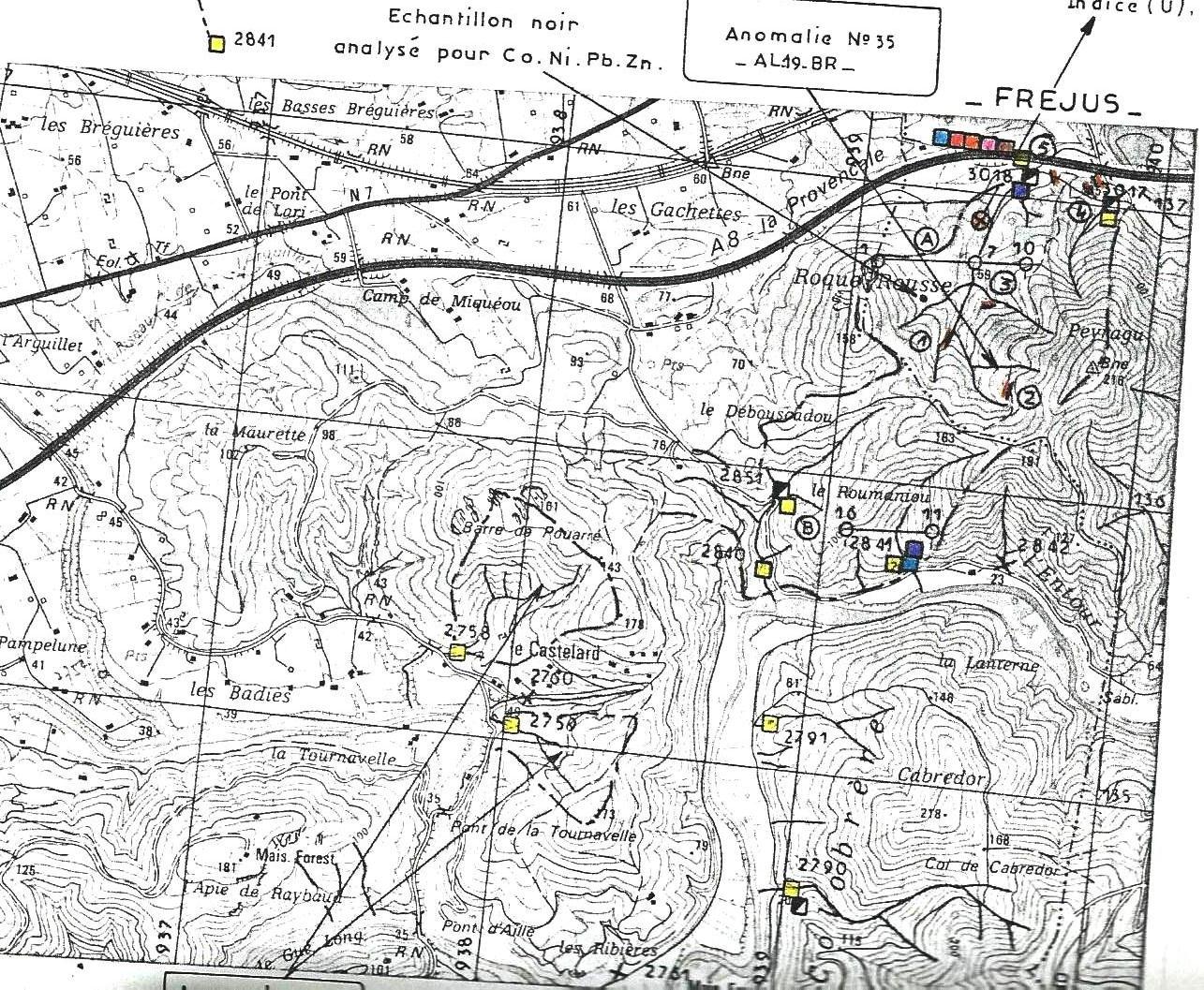

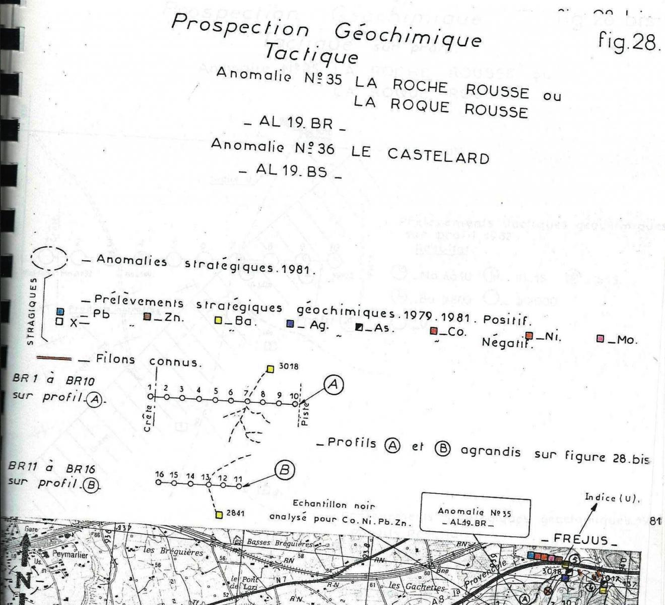

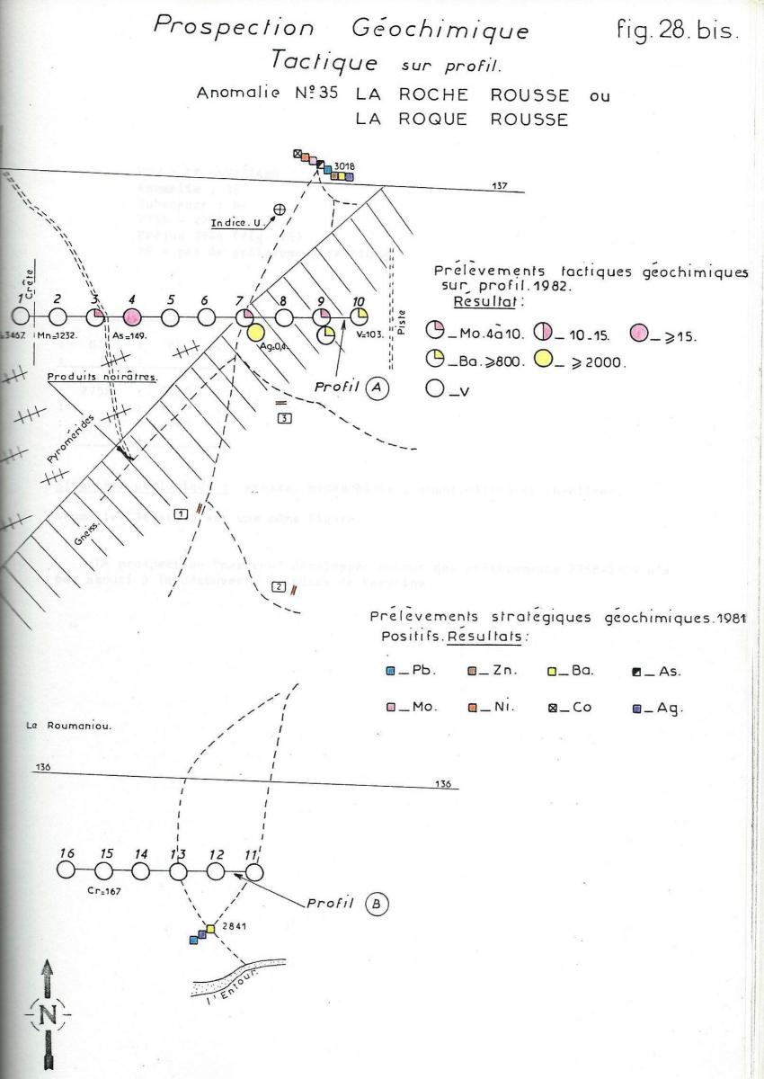

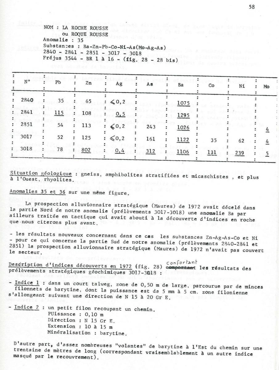

Azogue Posté(e) 31 août 2014 Signaler Posté(e) 31 août 2014 Voilà la carte de situation à 1/25000 et sa légende (j'ai partagé en deux fichiers à cause de la limitation de la taille des images!) L'emplacement du fameux prélèvement de stratégique n° 3018 qui pètait à 131 g/t Co est figuré en haut à droite de la carte. Le tableau des résultats d'analyses montre que l'anomalie s'accompagne (s'accompagnait) de teneurs notables en zinc, arsenic, baryum et nickel. La barytine est très fréquente dans le secteur, en filons classiques. Citer

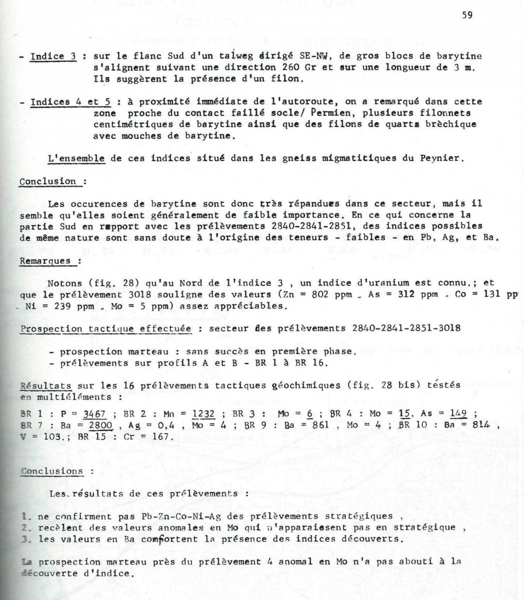

Azogue Posté(e) 31 août 2014 Signaler Posté(e) 31 août 2014 et voici le passage du rapport de 1985 qui rend compte des conclusions: Citer

Cedrick Posté(e) 31 août 2014 Signaler Posté(e) 31 août 2014 Interessants ces documents. J'imagine que le point de stream a été prélevé en amont de l'autoroute, mais ça reste tout de même très proche d'une source potentielle de contamination anthropique. On ne peut pas connaitre le pourquoi du comment de l’époque - ils avaient certainement de très bonnes raisons de faire de cette maniere. Cependant pour tester efficacement la zone, en plus de la prospection marteau, il aurait peut être fallu faire a nouveau des streams sur le point anomal et les petits collecteurs en amont (et ensuite une grille de sols sur tout le bassin versant) plutôt que de faire seulement une ligne de sols. Tout n'est pas perdu; peut être autre chose que juste de la baryte dans ce vallon ;-). Pour le sieur Arnaud, si il croit vraiment en ses idées, peut être compte-t-il se lancer dans un nouveau vrai business du genre Newmont Ebourg SAS.,,, : Citer
