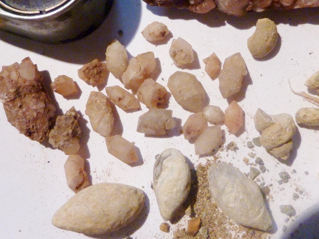

Pour les marnes à gypse, on peut tester le gypse, qui est parfois bien individualisé: rayable à l'ongle, donne du plâtre quand on le chauffe (flamme).
Ce n'est pas de la baryte, mais du gypse érodé, lamelles de clivage.
Remarque: dans ces marnes à gypse il n'est pas rare de trouver de petits quartz bi-pyramidés.

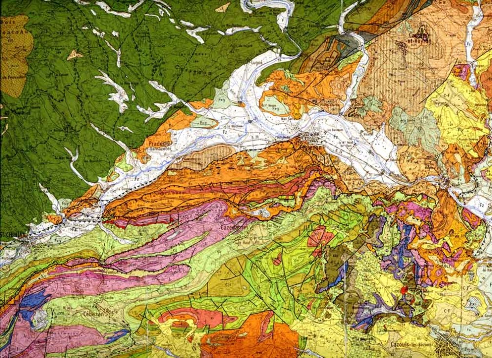

Perso j'ai bien des petits coins préférés, mais aucun de réservé. La nature est à tout le monde (et encore plus à ceux qui la respectent), et c'est bien heureux que cela soit encore possible !

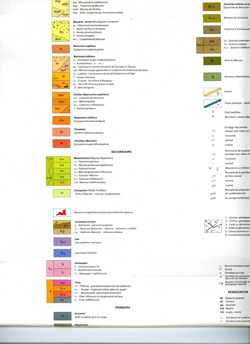

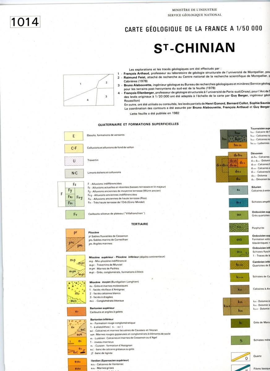

Pour Cazouls, la carte géologique à consulter est la feuille de St Chinian, au 1/50.000, qui couvre une zone des plus intéressantes de notre Languedoc (doit être disponible moyennant qq10z€ chez Clareton sur les allées de Béziers, et possible de consulter gratos sur infoterre).
Les terrains y sont bien chamboulés à cause d'une tectonique complexe (on parle de "napperon de Cazouls") avec charriage, failles, etc...

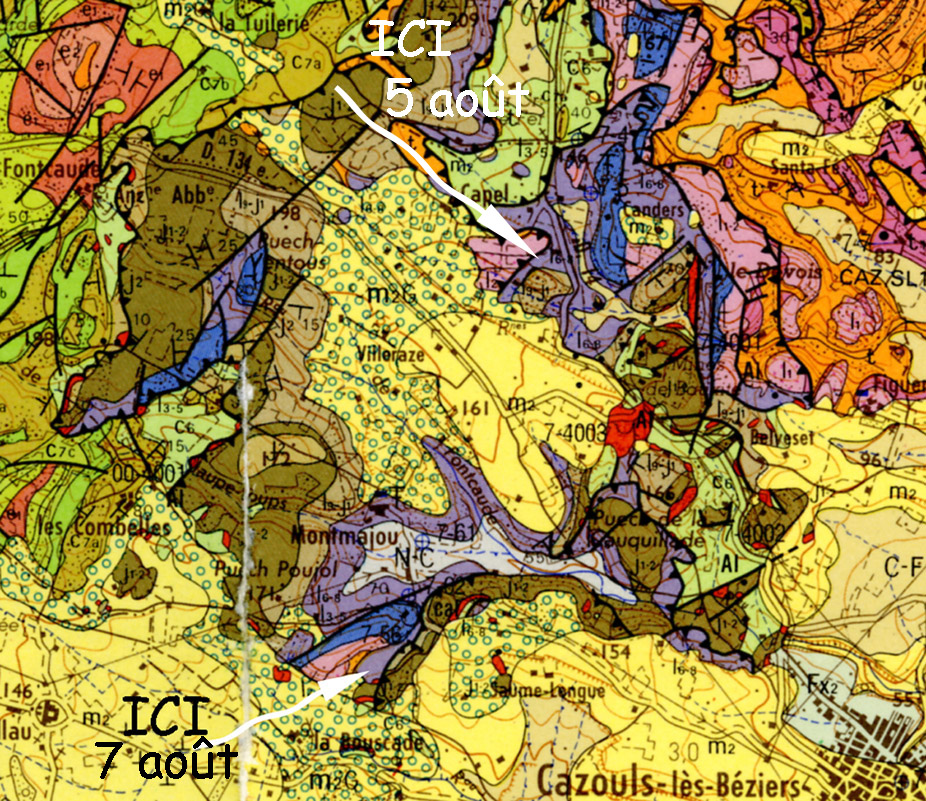

Bonjour , merci Kayou pour toutes ces informations , elles me donnent bien du fil à retordre , ceci est très complexe pour pouvoir identifier les strates , et puis les retranscrire en un parcoure de " découvertes " .
Je me sert des plans IGN pour faire coïncider l'altitude et les couleurs de la carte que tu as posté .
Pardonnez ma méthode , mais mon manque de connaissance total dans le domaine géologique est un gros " handicape " quand l' on débute dans ce domaine si complexe , mais merveilleux .......... Pour le moment mon " plan d'apprentissage évolue dans le bon sens " .
Pour les deux derniers échantillons en photos : je me doutais que ceci étaient des " ferreux " , d'ailleurs quand tu nommes " les fours " , si je comprend bien il est sujet de four naturel , et non pas créé par la main de l'homme ?
Nous sommes allés dans la zone du 7 Aout indiqué sur la première de tes images , qui fut pour nous un endroit très intéressant et instructif (d'où l'idée des plans IGN et l'ouverture d'un cahier de recherches) je m'explique :

Pas de volcanisme sur Cazouls ! Rouge = Bauxite.
Et je parle de fourneaux, anciens fours à chaux par exemple (séculaires, voire millénaires).
