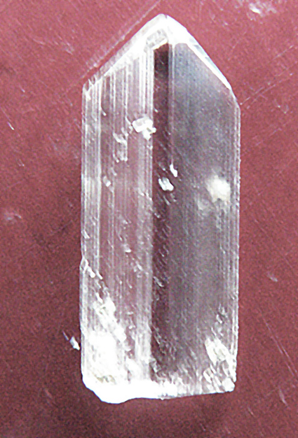

Bonsoir,
J'ai besoin d'un petit peu d'aide pour identifier ce minéral (je n'ai pas le matos pour faire autre chose que des photos floues et pourries, désolé. J'ai chargé un peu l'accentuation sur Topoche pour faire voir les stries).
Contexte : cristal 1cm unique détaché nageant dans de l'argile au fond d'une petite fentouille à quartz, albite, chlorite, calcite dans un monzogranite hercynien pyrénéen.

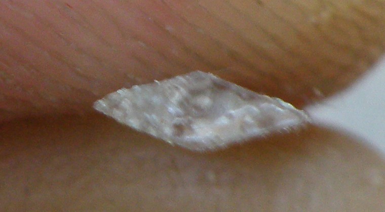

Section losangique et faces striées selon le plus grand axe du cristal.
Pas de test particulier car exemplaire unique et petit : pas de réaction HCl, raye l'ongle (enfin, la base cassée), n'est pas rayé par pointe acier. Touché soyeux...
Je pense que ça doit être assez con à trouver mais là, je bloque ...
Merci par avance pour votre aide...
Eric
post-1904-0-94101700-1409166291_thumb.jp
Bonsoir,
Bien que ça ressemble à une belle euclase, j'ai des gros doutes sur cette ressemblance.
On pourra avoir la densité ou une localié un peu plus précise pour nous aider ?

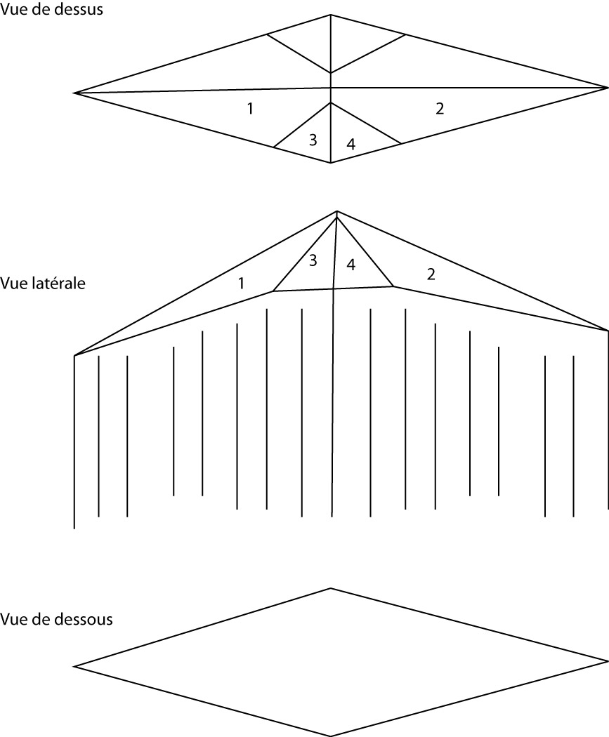

Bonsoir,
Merci de vos avis. Comme mes photos sont très nazes, je joins un petit crobard de ce que je vois : on visualise un peu mieux comment c'est fait ...
Je ne suis pas équipé pour faire une densité d'un si petit truc, désolé. Pour la localisation : monzogranite du Massif de Cauterets, pluton occidental, val d'Azun
Eric
As-tu mis la main sur le nom de ce sytème de cristallisation ? Ce n'est pas tout a fais monoclinique !? Avec un étrange "coin coupé" ... je parcoure les possibilité cristallines afin de t'aider mais ne pense pas etre capable d'en faire plus que ca, j'aurai essayé ! :)
Je pense que c'est quelque-chose de triclinique. Le truc qui s'en rapproche beaucoup (couleur, touché, habitus, stries etc), c'est le gypse mais ça ne colle pas super bien avec les tests de rayures (si tant est qu'ils soient significatifs sur un bout si petit), ni avec les petites faces 3 et 4 (mais ce n'est peut-être pas rédhibitoire) ni avec l'environnement granitique de la découverte...Et il serait tout seul, ce qui parait un peu bizarre...
Merci de l'aide.
