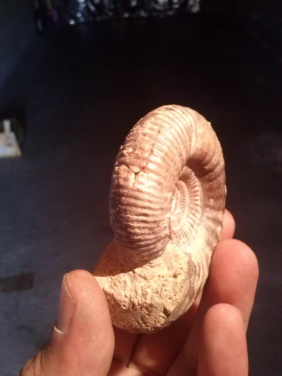

Pour commencer, une éméricicéras ???

Emericiceras Barremien inf, ça ressemble à ce qui a pu être trouvé dans le Gard pendant longtemps. Si ça vient de ce gisement il s'agit de la zone à N. pulchella et d'un Emericiceras emerici.
A gauche un Harpoceras toarcien

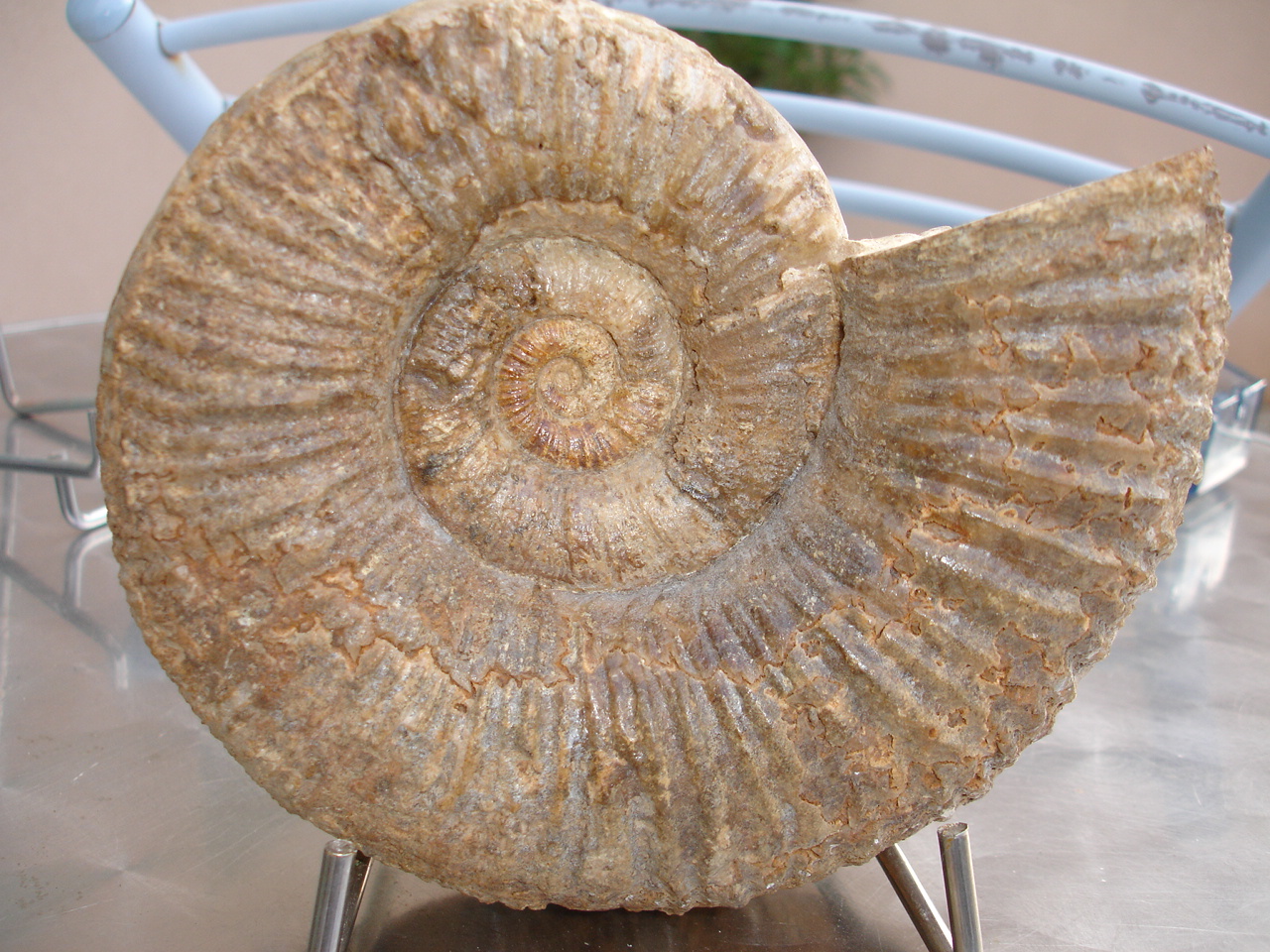

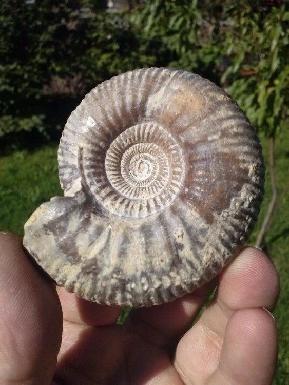

Merci à tous pour ces infos !! C'est très sympa de m'aider. En voilà une autre. Je pense à une procérites sp. Peut être wagnéricéras ? Bathonien de la nièvre, çà c'est sur ! J'en ai un max de celles là !post-10405-0-46423800-1409419571_thumb.jpost-10405-0-14961100-1409419616_thumb.jpost-10405-0-46423800-1409419571_thumb.j

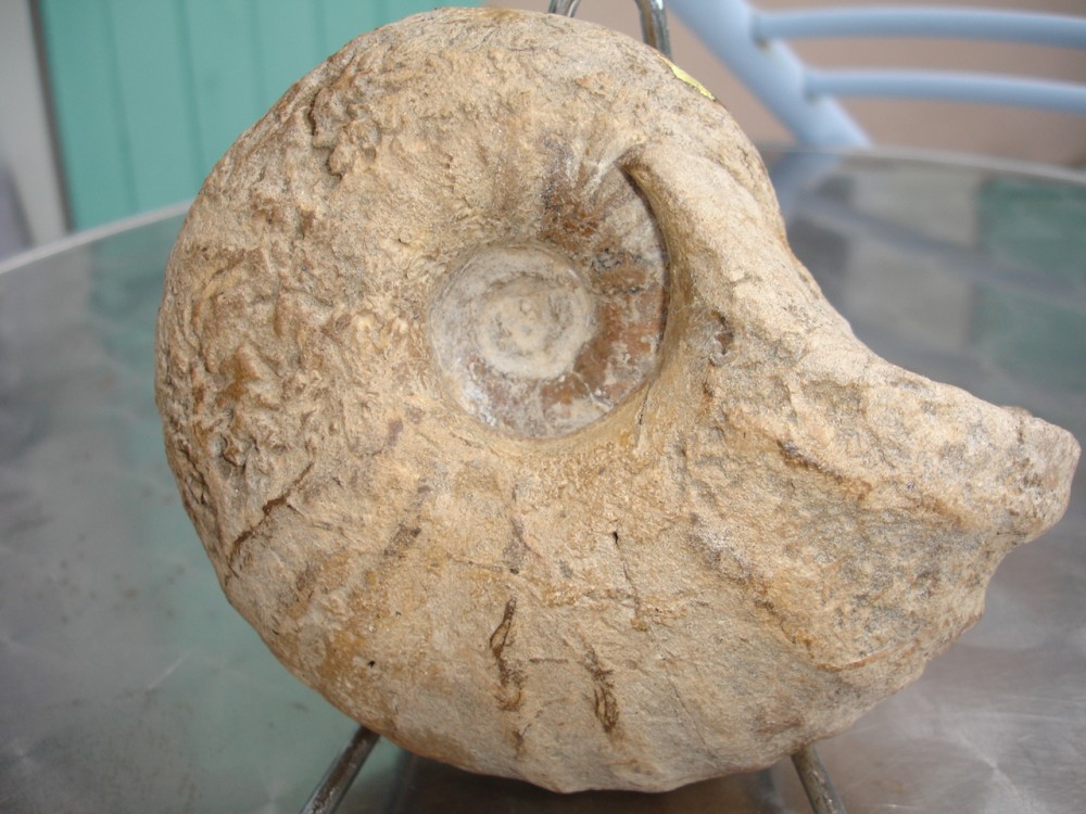

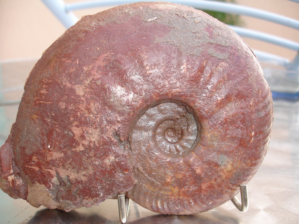

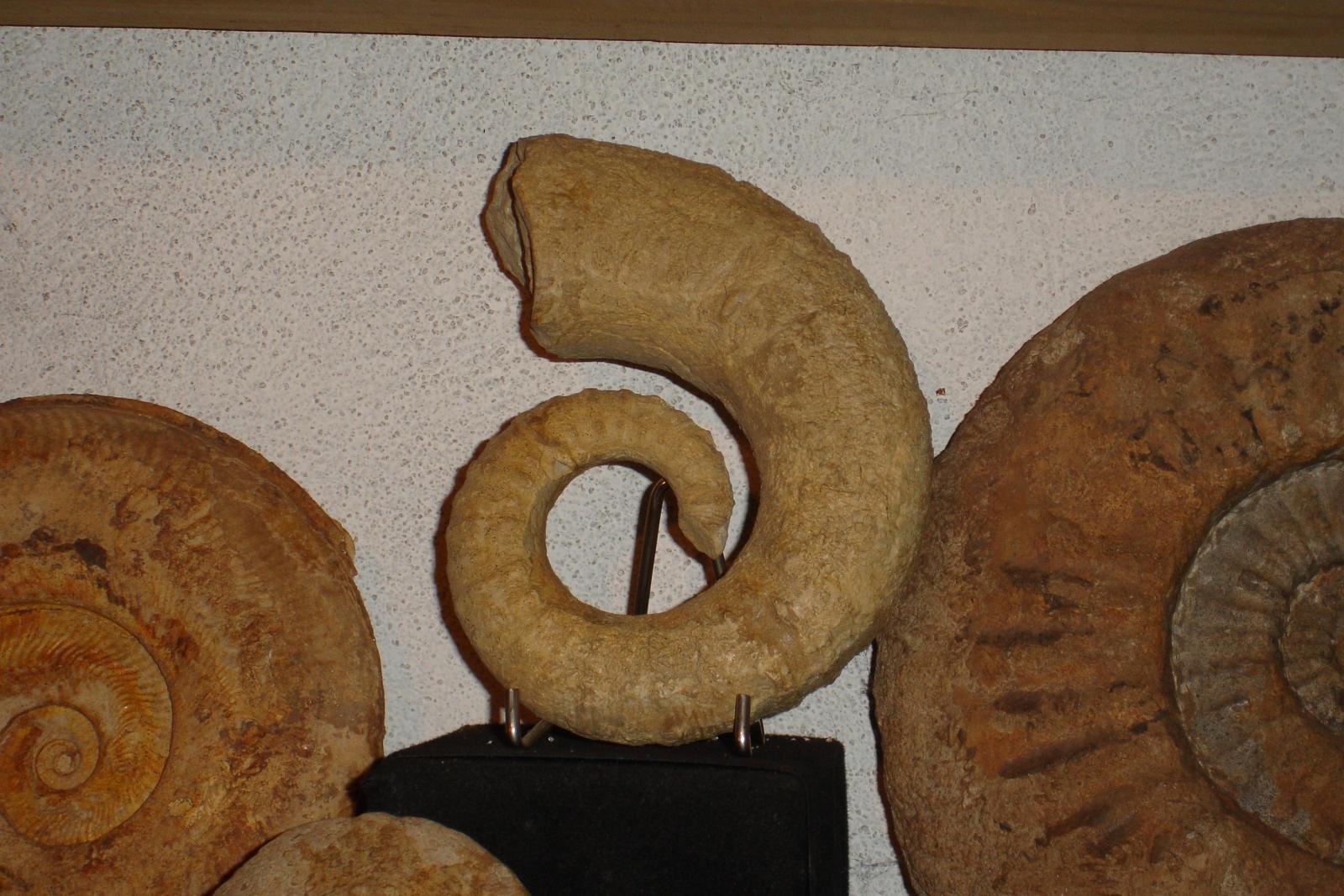

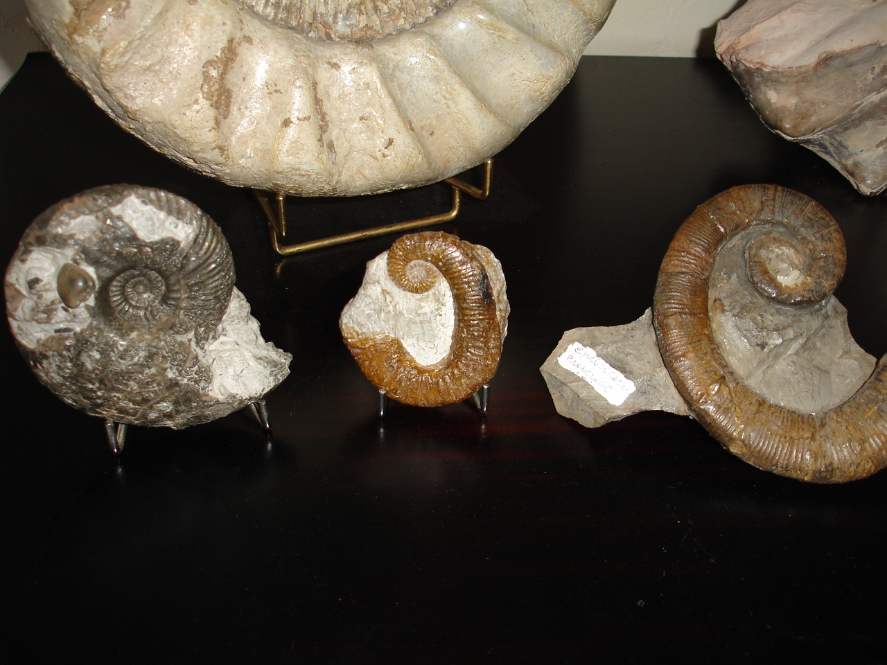

Voilà une photo sur laquelle j'ai des interrogations.
La 1ère : Je pense qu'elle vient de Villers mais j'ai pas trouvé son ptit nom.
La 2ème je viens de l'acquérir. Le vendeur m'a dit ANCYLOCERAS du Maroc mais je pense plutôt pour une ACRIOCERAS TABARELLI.
La 3ème EMERICICERAS EMERICI ????

1- Quendstedtoceras potentiellement Q. lamberti du Callovien supérieur de Villers.
2-Camereiceras mascarelli du Barrémien supérieur du Maroc (région d'agadir)
3-Crioceratites sp. (impossible de déterminer sans photos ni stratigraphie précises..). De par l'allure, il y a certaine ressemblance avec C. nolani morphe sablieri (voir Ropolo & Salomon, 1992)

Alors, pour la Lytoceras, rien ne ressemble plus à une Lytoceras qu'une autre Lytoceras ! Voir avec les normands si cela peut correspondre à du Fresney. Ca pourrait être un L. salebrosum carrixien ou L. fimbriatum
La deuxième : il y aura bien quelqu'un pour t'aider mais pense aux vues ventrales c'est indispensable...
La troisème : IL faudrait aussi une vue ventrale, sans plus d'infos c'est un peu vague ! A première vue ça aurait pu me faire penser à un Menuites, mais ça peut aussi être plein de choses !
