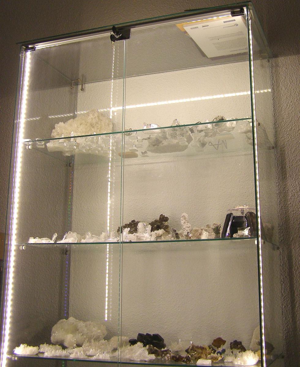

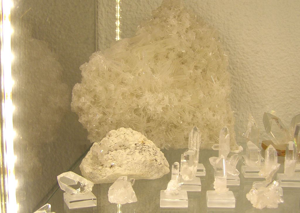

Pour répondre plus haut, je possède égallement une vitrine entièrement en verre et j'ai mis du 3528.
Le restultat est bien au dessus de ce que je pensais avant d'acheter ce type d'éclairage.
Attention tout de même à bien faire tout le tour de la vitrine de haut en bas et sur le dessus, quite à racheter un deuxième fil.
Sur l'image c'est un peu jaunatre, c'est du à la photo, en réalitée celà éclaire bien blanc, peut-être que celà éclaire un peu moins vers le fond, mais je trouve franchement l'exposition à la lumière plus que bonne (profondeur de la vitrine 38 cm).
Par contre oui c'est moins discret q'un allogène ou autre éclairage, mais bon rapport qualité prix et peut-être que ca pompe beaucoup moins d'energie.
