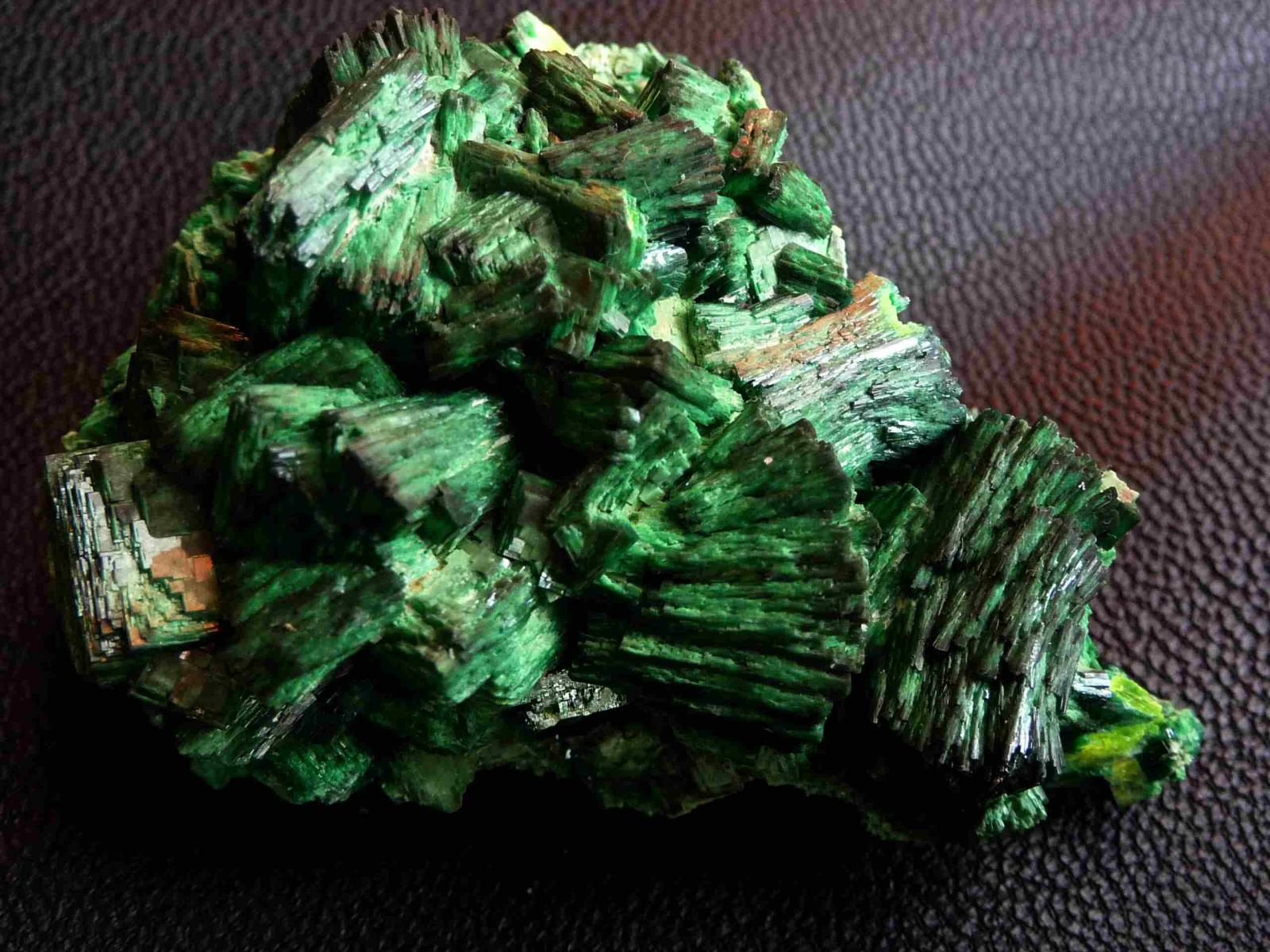

AJVD Posté(e) 27 août 2014 Signaler Posté(e) 27 août 2014 Hello tout le monde, en lisant ce sujet je vois que tu parles de la "Torbernite", et justement j'ai un caillou ou il y en a dessus et donc si je comprends bien je dois le tenir à l'abri de la lumière c'est ça? j'ai lu aussi sur le net qu'avec le temps elle perdait les molécules d'eau et se transformait en "Metatorbernite", et donc comment la conserver avec de l'humidité pour que ça n'arrive pas? à moins que ce soit impossible? merci pour vos réponses Bonjour, Personnellement je ne mets pas ces minéraux à l'abri de la lumière, mais : En ce qui concerne l'autunite ou la torbernite pour éviter qu'elles se transforment en méta-torbernite ou méta-autunite, j'ai une technique qui marche très bien : Je mélange en parts égales (50/50) de l'acool à 90°et de la glycérine, je fais en sorte que la solution soit bien émulsionnée et je plonge mes échantillons dedans. Je les laisse s'imprégner dans ce bain puis je les pose sur des feuilles de sopalin pour que les échantillons "dégorgent" le surplus (plusieurs jours). Lorsqu'ils sont secs,ils ne s'altèrent plus. Citer
AJVD Posté(e) 27 août 2014 Signaler Posté(e) 27 août 2014 Voici l'exemple d'une pièce traitée il y a plusieurs années Citer
mickaillou Posté(e) 28 août 2014 Auteur Signaler Posté(e) 28 août 2014 Bonjour, merci pour ces conseils, l'idéal serait donc de faire tourner les plus fragiles, histoire de les mettre en lumiere de temps en temps. Je vais essayer la technique d'AJVD pour les torbernites, j'ai quelques échantillons et certains commencent à s'emmietter. Est-ce que ca marche aussi pour les réalgars? Bonne continuation mick Ps : Je recherche une cumengeite, si jamais quelqu'un sur le forum peut en fournir... Citer
