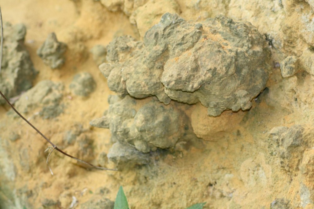

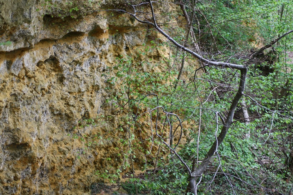

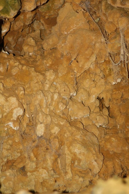

Trouvés récemment je n'arrive pas à voir ce dont il s'agit précisemment bien que j'ai une vague idée sur la chose, j'aimerais avoir vos avis sur la question
Terriers de crustacés ?
Peux être des fragments de têtes de chats du Cuisien remaniés ??

La meme chose qu'à Cauroy ?
du calcaire concentré par évapo-transpiration ou pompage naturel par des végétaux, sous un (paléo-sol)... Quaternaire peut (probablement) regarder de plus près la coupe et une section polie si c'est possible de ton coté.

sous la SB limite Cuisien / Lutetien. Ca va peut etre faire reagir quelque illustre directeur de thèse du moment.

ça ne retire en rien l'interet de ces structures, peu etudiées dans le Thanetien.
http://www.geoforum.fr/topic/28795-formation-en-forme-de-dentelles-dans-une-sabliere/#entry495396
Pour les fameuses tetes de chat, pas beaucoup d'interpretations en biblio. Du diagenetique c'est certain avec toute une batterie de question que Quaternaire pourra probablement resoudre un jour.
Merci Pierreux ! belle concentration. Dolomies ? sulfates ?

Les assises lutétiennes sont plus ou moins dolomitisées, surtout dans la partie centrale du massif de Saint-Gobain, le long d'une bande qui va de Septvaux à Prémontré (tiens ca me rappelle quelque chose :yes3: ). Cette dolomitisation atteint toutes les assises du Lutétien sous-jacentes au calcaire à Orbitolites complanatus et pénètre même dans la partie supérieure du Cuisien, lorsque l'Argile de Laon fait défaut (Septvaux, façade est du massif, vers Crépy-en-Laonnois). Il est difficile de fixer la limite qui sépare les deux étages, dans un faciès assez uniforme de sables glauconieux à «têtes de chat».
Quat, dolomitisation pédologique sous sebkhas ? ou quelque chose du même genre ?
Dolomitisation précoce ? La lame mince doit pouvoir répondre à des questions difficiles à résoudre à cette echelle mais on peut essayer de comparer si elasmo place l'affleurement d'origine.
