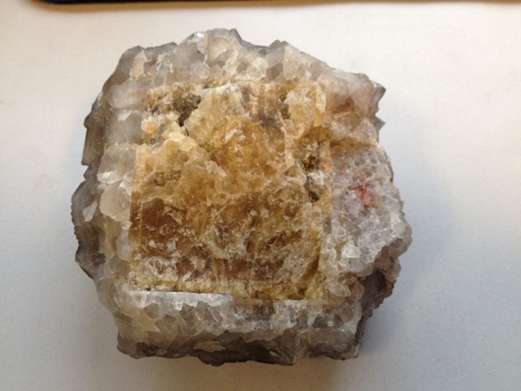

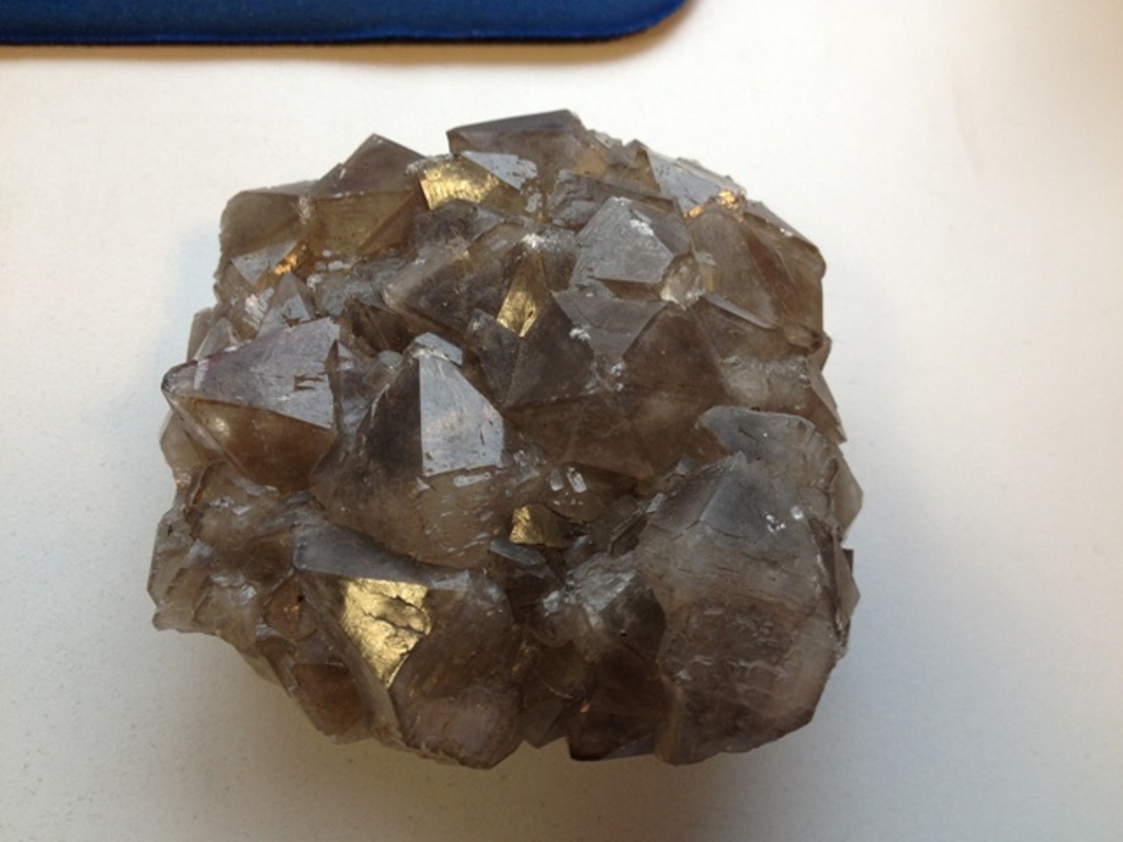

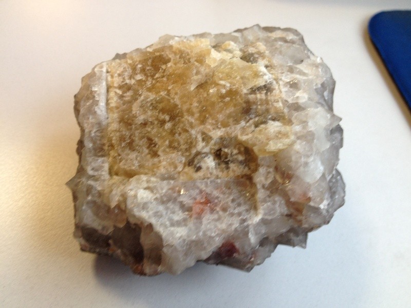

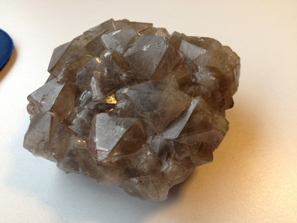

J'ai acheté en brocante pour une somme dérisoire (50 cts) cet amas de quartz.
les cristaux brillent pas mal, la couleur est entre le fumé et gris..c'est assez difficile a définir. (presque légèrement améthysté j'ai l'impression, mais très léger)
Es ce vous avez une idée d'ou ce quartz peut il provenir?

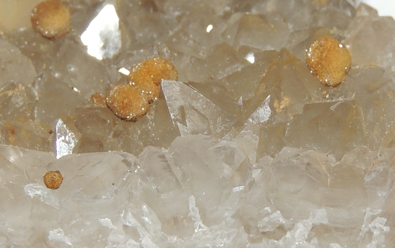

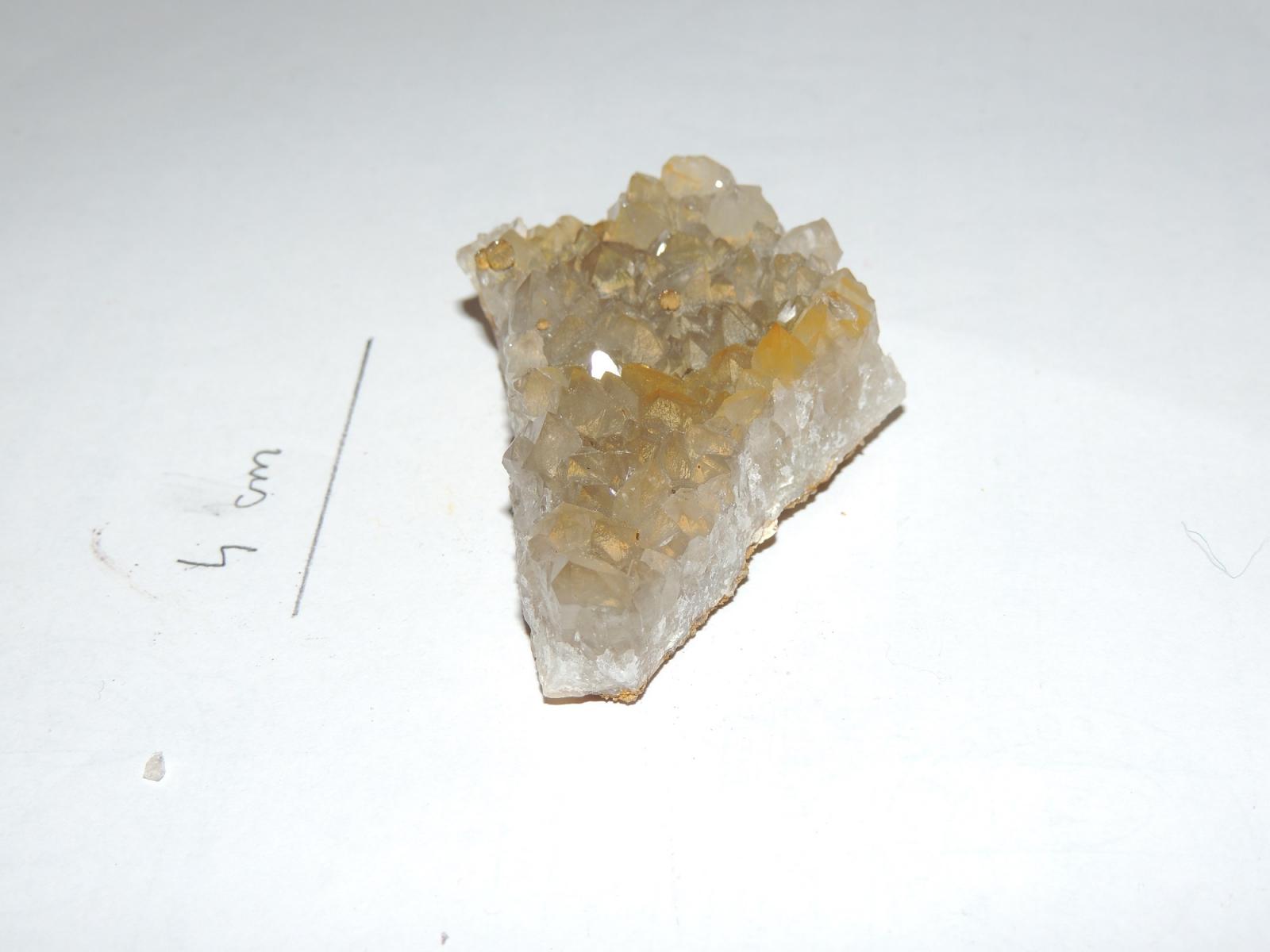

crazy.
post-12117-0-75846600-1408278736_thumb.j
post-12117-0-42799100-1408278750_thumb.j
post-12117-0-39690900-1408278761_thumb.j
Salut Fluorite5227!

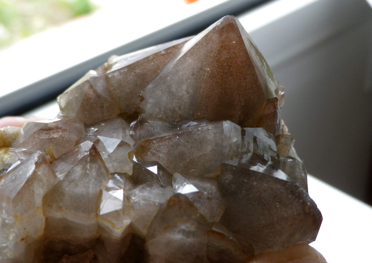

Non ce n'est pas pareil, ni ressemblant ; le quartz peut être améthysé, donc violacé, coloration due aux oxydes de fer (dont l'hématite) inclus dans le cristal. Il peut aussi être fumé, auquel cas il est opacifié (noir-gris..) comme celui de Crazy, mais pas comme sur ta photo ;)

Effectivement au vu des photos que j'ai trouvé ici et la sur le net, maxonchamps serait jouable, et même le plus probable...
Si des geoforumeurs ont des quartz + boxwork de fluorine de maxonchamps, serait il possible de mettre quelque photos pour pouvoir comparer avec la pièce que je possède?
Merci par avance.

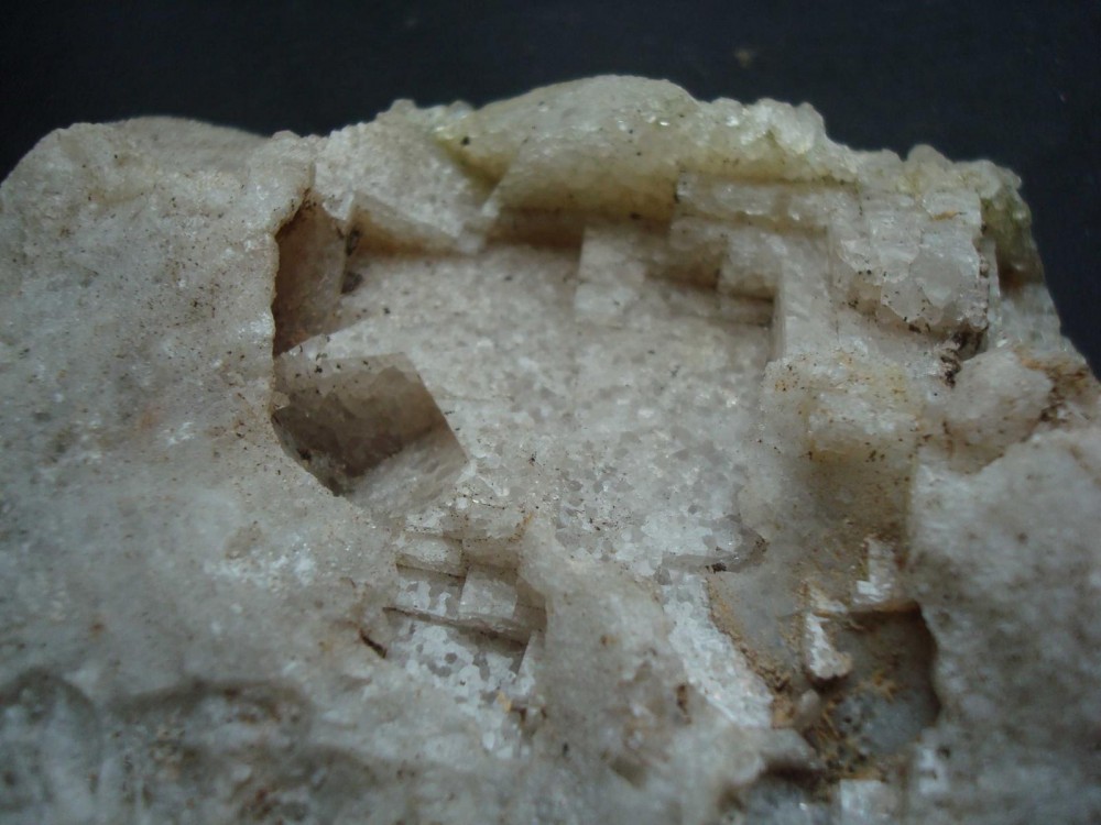

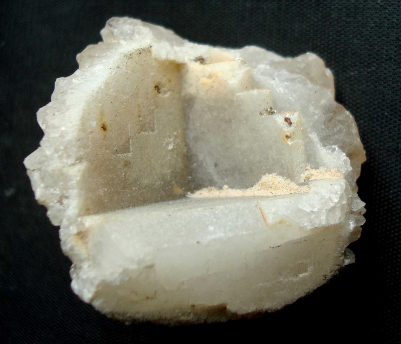

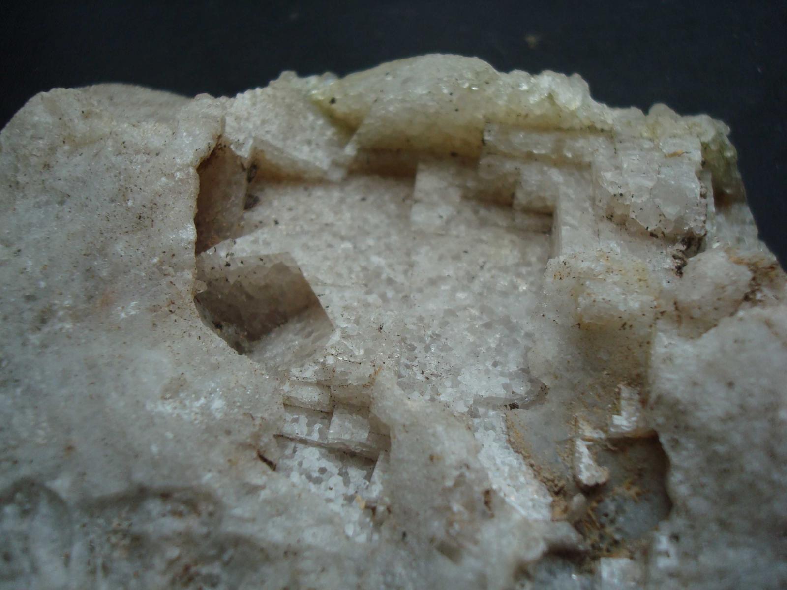

il est peut être un peu tard mais je vous poste quand même quelques empreintes de fluorine sur quartz de Maxonchamp.
post-11853-0-76064100-1454420609_thumb.j
La première est constituée de quartz automorphe, les empreintes ne ressemblent pas trop à votre pièce.

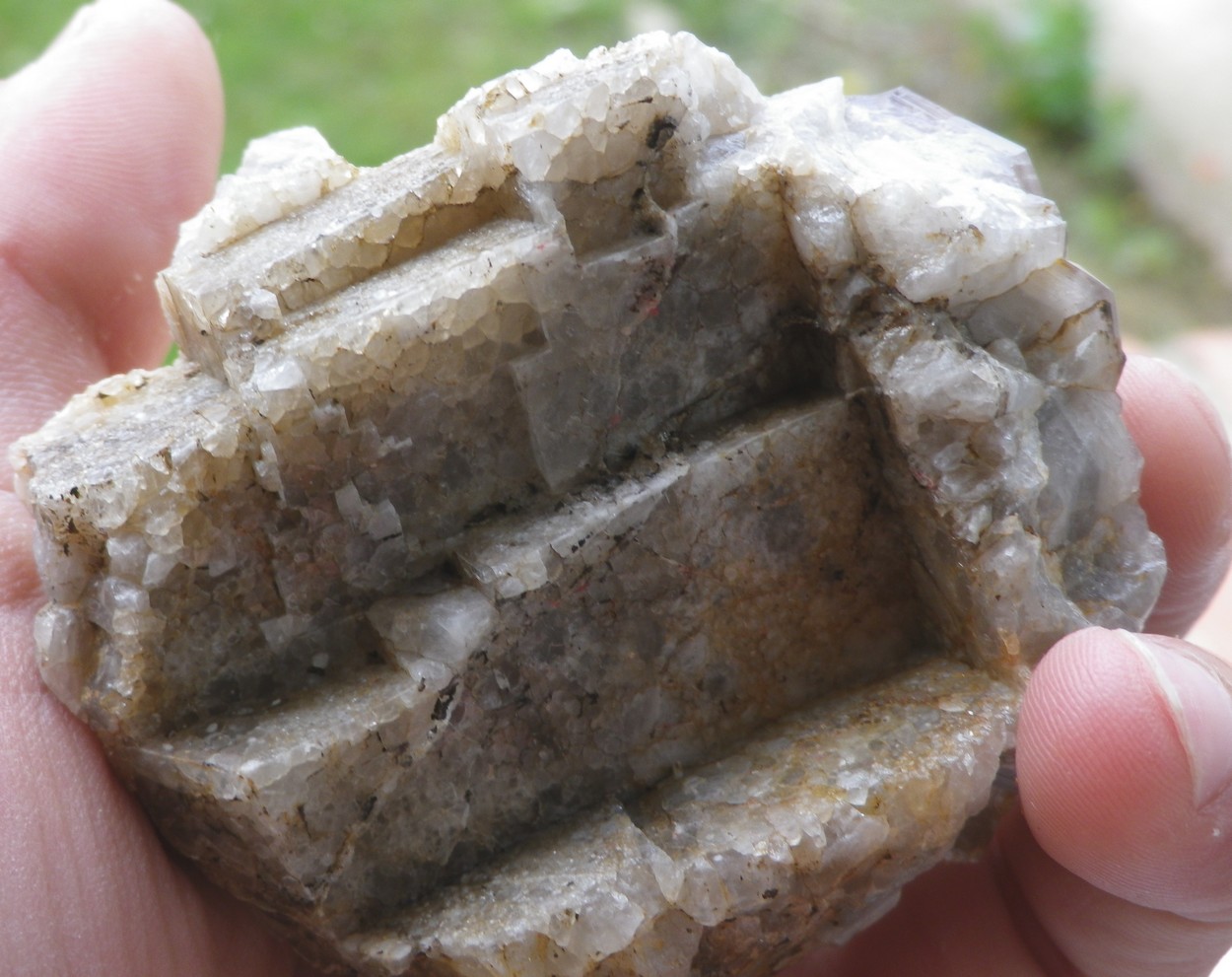

post-11853-0-08766900-1454420587_thumb.j
La deuxième est un bloc de quartz sans cristallisation automorphe mais la structure de l'empreinte est très proche de la votre.
Si jamais j'ai quelques photos d'échantillons de quartz sur fluorine.
