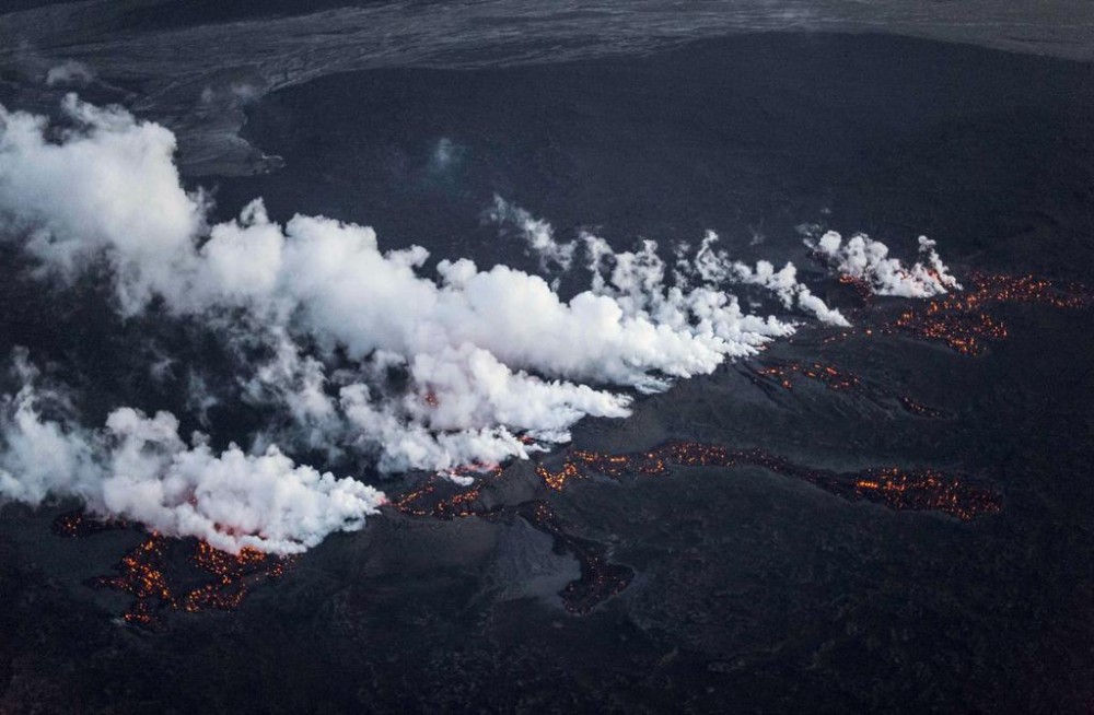

C'est moi ou ce qui est sortis est sortis par des passages qui existaient déjà ?
A la vue de la vidéo, j'ai l'impression que l'éructation de cette nuit a réutilisé les restes d'une ancienne éruption fissurale.
- on peut pas parler d'éruption la, juste d'un gros prout ( d'ailleurs c'est peut être ce qui c'était produit sous le glacier quand ils ont cru qu'il y avait éruption... ) -
Ah, au passage les webcams sont toutes saturées... pas moyen d'avoir une image de la zone tout de suite.
j'ai eu la même impressio nque toi mais on voit quand même quelques coulées fraichement refroidis

Bon, je voudrais vous faire part d'une reflexion que je me fait depuis que cette éruption s'est produite. C'est une idée, une hypothèse que j'ouvre, mais que seules les analyses faites sur les échantillons pourront à mon sens lever. J'en ai déjà un peu discuté via twitter hier avec 3-4 volcanos, qui ne sont pas chauds pour elle, mais je ne veux pas rédiger de post sur le blog tout de suite avec ça, c'est un peu complexe et ca n'aidera pas à y voir plus clair à ceux qui le lisent.
Par contre je me dit que ça peut être sympa de partager ça avec les communauté du géoforum, histoire de (re)lancer une discussion et de passer un moment en attendant la suite des événements :-).
Le constat est le suivant:
- un dyke important se met en place depuis le 16 août, avec un joli volume de magma. Celui-ci est à priori plutôt basaltique (basique disons) vu la vitesse à laquelle il se déplace.
- Ce magma juvénil est, à priori, riche en gaz
- la zone du Holurhaun où s'est produite l'éruption a été le siège d'une éruption pour la dernière fois en 1797, éruption attribuée à l'Askja, bien qu'il y ait en fait un doute et pourrait être attribuée au Bardarbunga (j'ai appris ça ce matin), sur la base de la composition des laves.
- L'éruption s'est produite exactement (pas 10 m à côté) sur la fissure de 1797 (enfin je crois que c'est elle).
- l'éruption a été courte, faiblement explosive (très peu d'activité de fontaines) et très peu effusive (coulées courtes). La faible explosivité implique à priori un magma pauvre en gaz.

Voici donc mon hypothèse (écrite en gras et soulignée), dont je serais tout autant ravi de la voir validée que sabrée (c'est comme ça que la science progresse). Je rappèle, pour celles et ceux qui n'auraient peut-être pas l'habitude, qu'une hypotèse s'émet toujours à l'affirmative, et que ce n'est que par le travail de recherche et d'argumentation que l'hypothèse est, in fine déclarée valide ou invalide. Il ne faut donc pas être surpris de la manière dont je pose cette hypothèse. Je précise aussi que je ne suis en capacité que d'éméttre une hypothèse, une idée, pas de la valider ou de l'invalider puisque je suis devant mon pc, pas devant un icp-ms ou aes, ni même devant un microscope pour étudier les échantillons.
Le magma émis hier matin n'est pas celui du dyke, mais un magma plus ancien, stocké sous la plaine de l'Holurhaun. C'est peut-être celui de 1797, responsable du champs de coulées qui entour la fissure éruption d'hier, ou un autre, qui a pu rester stocké après la fin d'une éruption antérieure. Ce peut être aussi un magma laissé par une phase d'injection de dyke non éruptif antérieure, qui aurait dégazé. Ce magma ancien peut s'être stocké soit sous forme d'un dyke, soit sous forme d'un sill, qui aurait été perturbé, "poussé à l'éruption" si je puis dire, par la progression sous-terraine du dyke qui progresse depuis le 16 août.

- les images aériennes faites hier montre une masse sombre qui occupe l'un des cônes de la fissure de 1797. Elle ressemble à une sorte de mini-dôme et pourrait tout à fait être une lave ancienne déjà presque solide (ou solide) émise comme un piston pendant l'éruption. Je l'appèle "le plug" pour aller plus vite. Il n'a clairement pas le comportement d'une masse émise à l'état fluide. Les coulées émises ont aussi un aspect étrange mais je ne sais pas quelles conclusions en tirer car il faudrait des observations directes d'échantillons pour aller plus loin, et pas des photos chottées à plusieurs centaines de mètres de distance. Je vous met une photo de ce "plug" et des coulées.
post-11950-0-40799800-1409385608_thumb.j
- cela explique que ce soit la exactement même fissure qui ait rejoué: le magma émis hier était déjà présent sous la fissure. C'est cette coincidence en particulier qui m'a d'abord fait penser à cette hypothèse.

Ce n'est qu'une impression, mais je dirais que la zone noire de la photo est plutot la paroi interne du spatter cone edifié sur la fissure. on retrouve les memes structures entre la partie claire et la partie sombre. Elle serait sombre juste parce qu'elle est a l'ombre (soit sa propre ombre de paroi surplombante, soit l'ombre de un panache blanc qui s'exhale du centre du cone)

En fait Robin je pense que tu as raison: c'est l'autre patie du cône mais ce qui est surprenant c'est qu'il apparait noire et homogène sur toutes les photos que j'ai vues, sauf sur une et de fait, à aucun moment il ne m'est apparu comme étant dans l'ombre (il n'y a pas d'ombres portées ailleurs sur les photos...). Du coup la photo du haut et l'argument qui va avec sautent. En tout cas c'est dingue comme on peut se faire avoir par un effet d'optique tout bête.
Comme quoi c'est toujours important de demander son avis à la communauté :-).
