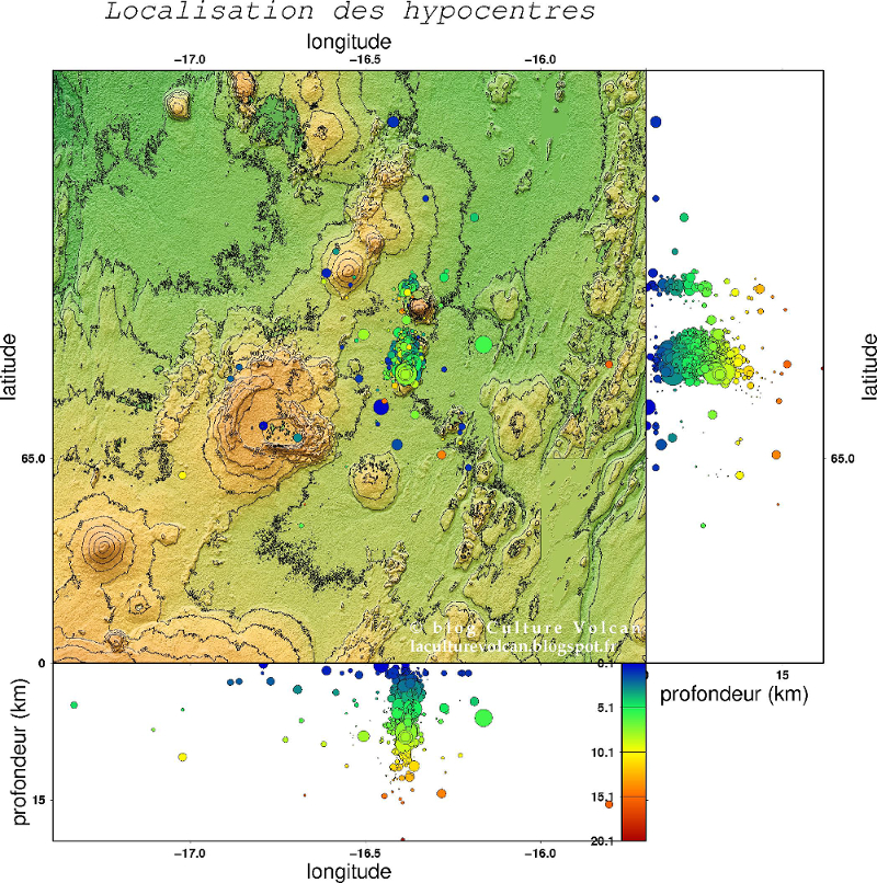

Je pense que tu veux dire Askja non? La zone ou il ya eu la petite crise sismique côté Askja n'est pas tout à fait à côté tout de même: presque 40 km à vol d'oiseau et pas du même côté que le système de fissures associé au Bardarbunga.
J'avais fait une carte des hypocentres à l'époque. On voit le bout du Dyngjujökull en bas.
post-11950-0-99305600-1408961144_thumb.j
Ce dernier passe à l'ouest de la caldera d'Askja (ils doivent un peu se mélanger à moment donné j'image, l'extrîmté sud de système de l'Askja revcouvrant une partie du système du Bardarbunga). Si le dyke reste dans le même système de fissures, il devrait dévier sa route un peu vers le nord-ouest (ce qu'il a déjà fait: il est passé d'une direction NE à un direction N). Il peut aussi arrêter de progresser vers le nord.
Mais il sera en effet interessant de voir si il ya interaction entre les deux systèmes ou pas. Ca s'était produit avec l'extrimté sud (Veidivötn) du Bardarbunga, qui était passé à travers le volcan Torfajökull. Du coup les laves émises à cet endroit montraient des figures de mélange (ou des enclaves je sais plus) entre les basaltes du Bardarbunga et les Rhyolites du Torfajökull. Marrant.

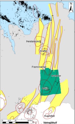

Maintenant, juste pour info: on peut dire d'une certaine manière que le dyke est déjà sur l'Asjka puisque le réseau de fractures liés à ce volcan s'enfonce sous le Vatnajökull exactement à l'endroit où se localise le dyke.
Le problème qui se pose avec les volcans Islandais (et touts ceux des rifts actifs en fait) c'est de leur donner une limite concrète bien définie. On peut le faire avec un stratocône de subduction, mais en fait les systèmes volcaniques de rifts actifs ont la particularité d'avoir à la fois des zones plutôt bien délimitées avec une alimentation préférentielle ("volcan central") et des réseaux de fractures importants qui s'interconnectent.
Une petite carte pour vous montrer ça, trouvée dans un article de 2008.
