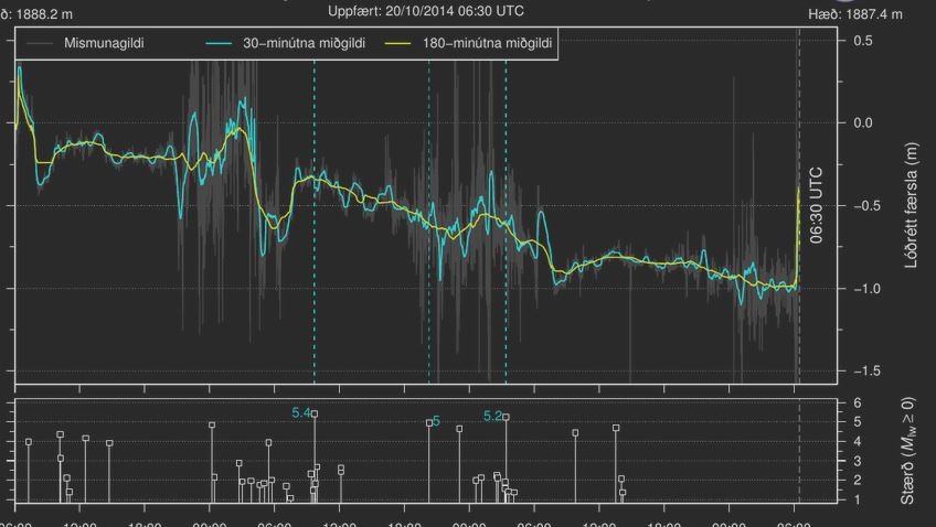

la courbe de l'effondrement caldérique marque un "plat" ces 12 dernières heures.
Moins de gaz au niveau de la fissure dont la coulée est alimentée par "débordement"
ce sera l'occasion de vérifier l'hyptohèse du "piston" car selon cette théorie l'effondrement de la Caldera agit comme un piston sur le réservoir de magma du dyke objet de l'éruption actuelle.
si arret de l'effondrement il n'y aurait donc plus de raison de voir se poursuivre l'éruption actuelle .... toujours selon cette théorie bien sur..
maintenant 12h ne sont peut être pas suffisantes pour être sur que la caldera se stabilise ... à suivre et à observer
Salut Flemaire. Je suis tout à fait d'accord avec toi: on verra si l'éruption s'arrête au moment où la caldera s'arrête: cela permettra de comprendre un peu mieux le lien "mécanique" entre les deux zones d'activité.
Par contre pour l'affaissement, il semble toujours, en moyenne, être aux alentours de 50 m/jour. Mais c'est vrai que ce matin on était plutôt entre 25 et 30 cm/jour... ça peut varier d'une demie-journée à l'autre.
Il vaut mieux regarder la courbe global, qui permet de se rendre compte que le taux d'affaissement a, en fait, un peu baissé à partir du 22 septembre environ, mais est plutôt constant depuis lors.
