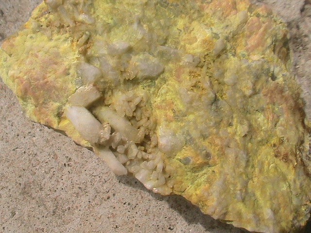

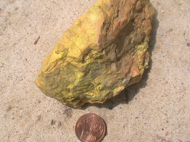

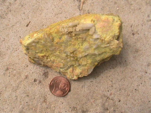

bonjour, j'ai fait tremper un quartz sur du granite dans de l'acide chlorhydrique pendant 5 heures, et le resultat est surprenant. la pierre est jaune.
pourquoi ce changement de couleur, et comment lui redonner sa couleur d'origine si possible. ???
sinon, comment bien nettoyer du quartz sans altérer les gangues ?
merci.
il y avait de la sidérite sur ta pièce ?
Si oui le jaune provient des ions Fe, il faut laver ta pièce à l'acide oxalique.
effectivement, il y avait bien des cristaux sidérite sur les cristaux de quartz, qui on disparu apres le bain d'acide. ( dommage )
je me répète, erreur de débutant et je ne me ferai plus avoir.
merci a tous pour vos conseils trés instructif.
L'acide chlorhydrique ne convient pas pour un nettoyage soigné des minéraux. C'est surtout un bon produit pour détartrer les ch...
Tout au plus peut-on le conseiller pour enlever de gros encroutement de limonite ou dissoudre de la calcite sur des quartz par exemple.
Le problème de cet acide est qu'il re-précipite constamment une partie des oxydes de fer qu'il a dissout. Même en neutralisant les bains, du "jaune" finit toujours par transpirer, parfois même des mois après.
L'acide oxalique est une alternative mais il faut impérativement utiliser de l'eau déminéralisée et ne pas s'attendre à un résultat impéccable. Sur les spécimen poreux du "jaune" se reforme malgré tout.
Des méthodes on été mise au point, comme la méthode au dithionite mise au point dans les années 50, qui donne d'excellents résultats, plus facile à manipuler que l'HCl (suffocant et irritant) et qui ne se révèle à l'usage pas plus onéreuse que cette illusoire méthode à l'acide chlorhydrique.
Tu peux r-avoir ta pièce soit en utilisant la méthode au dithionite (après un long trempage dans de l'eau, voire de l'eau oxygénée pour bien oxyder le fer) soit directement au Cristocline.
