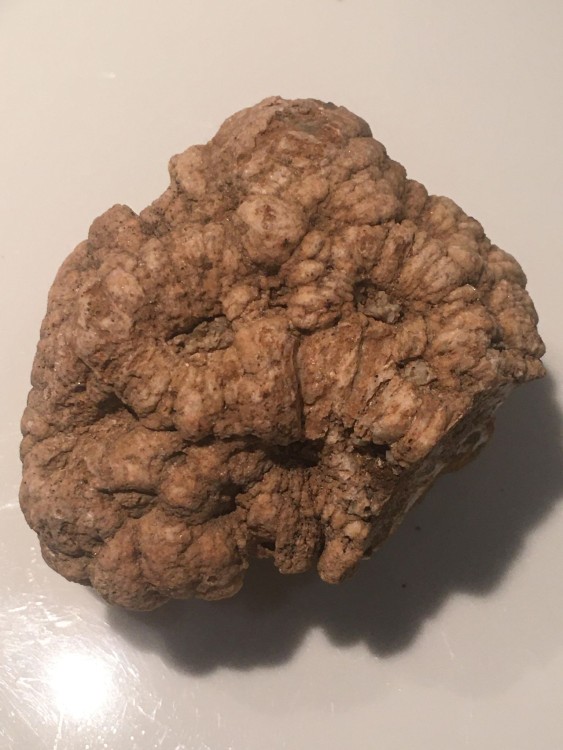

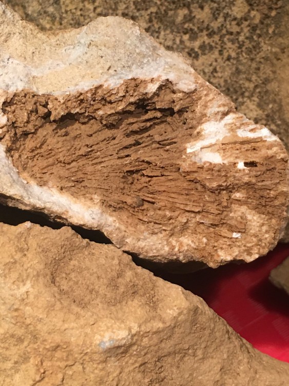

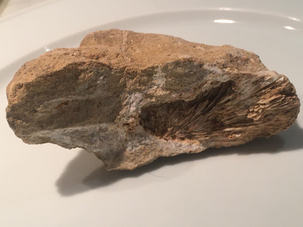

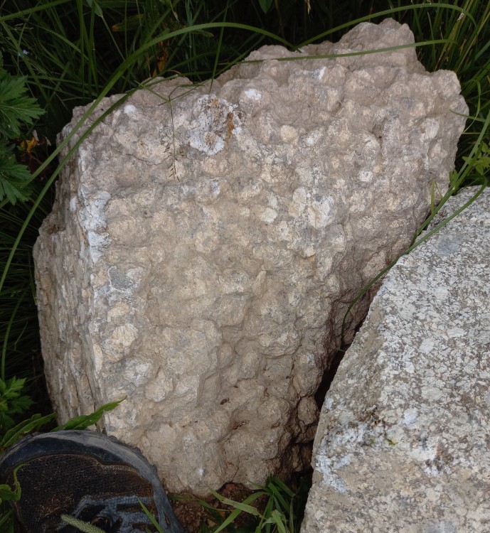

bonjour a tous voici ma petite contribution pour mes trouvailles au Bleymard.
Calcite pour les photos 1 et 3
je n'ose pas cassé en deux le nodule en haut de la photo 1. cela ressemble bien a une géode non ?

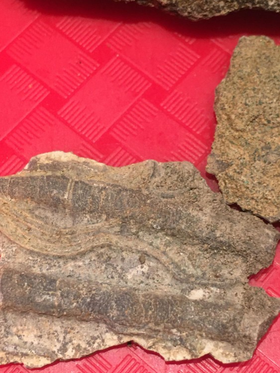

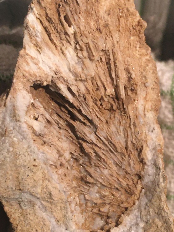

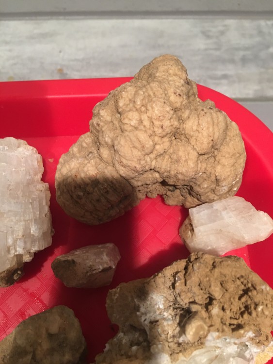

quand a la photo n° 2 j'ai pensé  à un os fossilisé au début il est brut sur la photo sans nettoyage. mais une fois propre et monter à un connaisseur ce serais de la Baryte.
je vous posterais une photo complémentaire
Il y a 19 heures, cyl a dit :
Oui, c'est probablement creux.
Toutes ces roches sont emblématiques du Mazel.
Photo n°2, très curieux mais déjà vu des formations similaires. Pas d'os ici, bien sûr, mais des remplissages de vides laissés par des fossiles ou ichnofossiles dissous, fortement reminéralisés en hémimorphite/ dolomite/calcite... . Vu une fois une empreinte de bivalve encore nette sous de l'hémimorphite.

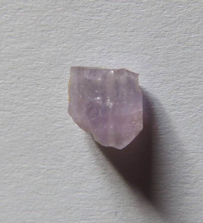

Pas encore montrée ici, cette apatite mauve, fragment de cristal prismatique de 7 mm de haut, trouvée dans les déblais de l'ancienne carrière de fedspath de la Chaumette, Rimeize, en 1995.

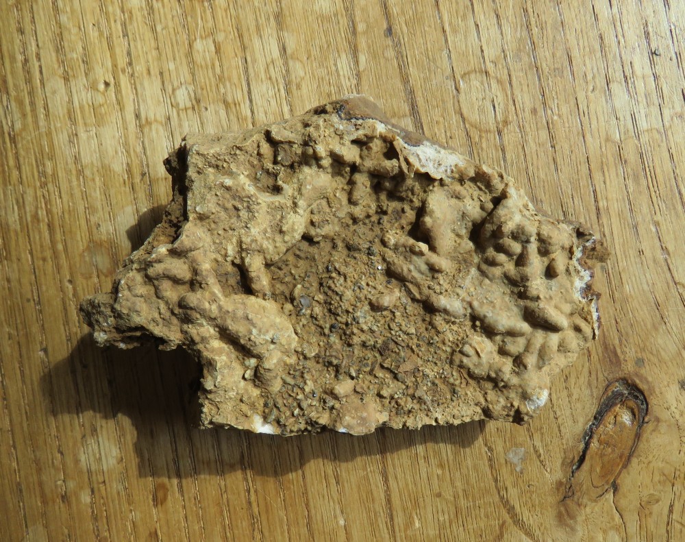

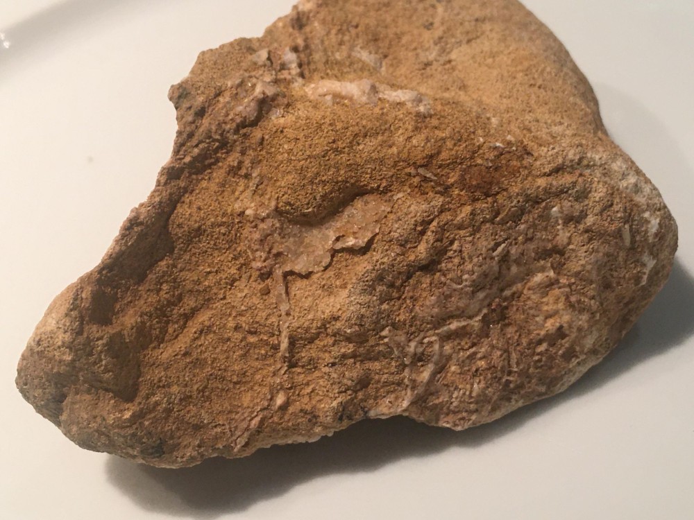

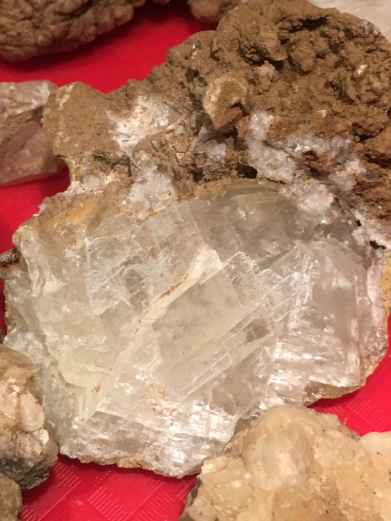

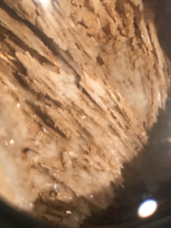

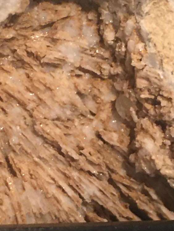

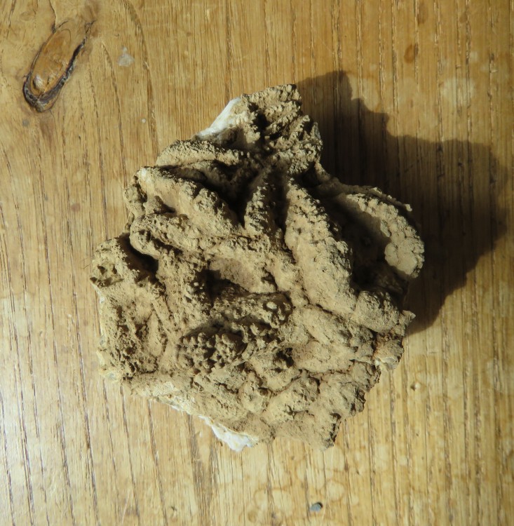

voici quelques clichés supplémentaire
1 géode, 2 vu de la coupe, et oui j'ai essayé de la coupé mais c'est très dense, sûrement pleine.

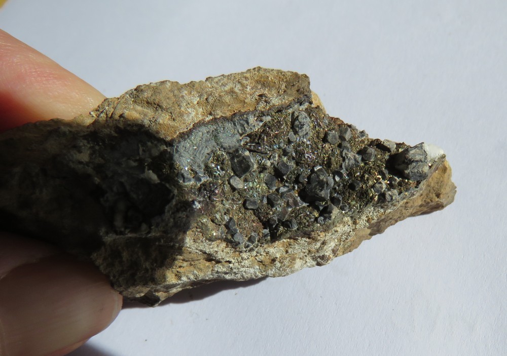

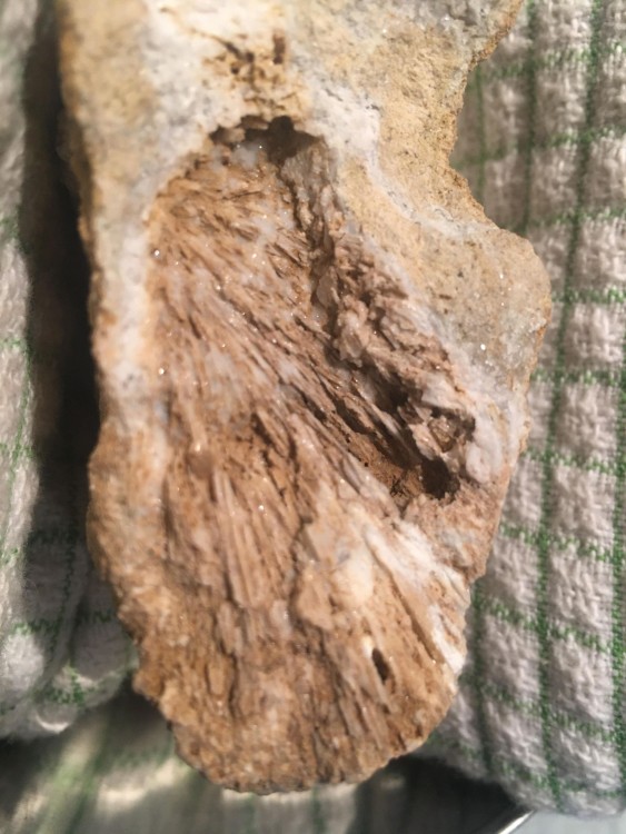

3 à 9 vu de la bizarrerie

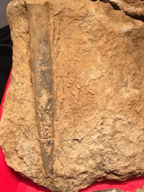

10 et 11 rostre de belemnite, je sais c'est pas des minéraux mais je les ai trouvé dans la même couche. a l'opposer du Mazel.
Les photos 3,4,5,6,7,8,9 montrent une géode typique du gisement. C'est flou, mais le scintillement est très probablement dû à des cristaux d'hémimorphite micros qui doivent être sympas à observer.
La zone est très faillée, le sommet du Lias remonte au niveau du ruisseau du Mazel. Donc ces bélémnites sont probablement toarciens ou domériens.
il y a une heure, icarealcyon a dit :
oui le scintillement est très fort, même a faible lumière.
je doit chercher d'autres faille car le fossé a fini par être drainé et goudronner, mais oui les failles et affleurements ne manque pas.

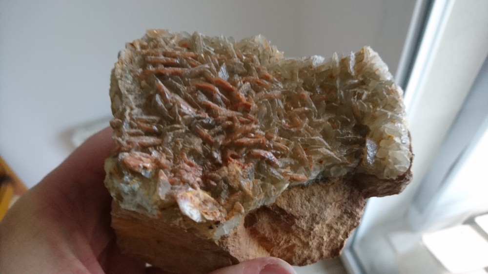

De l'Hettangien dolomitique de la Cham des Bondons:

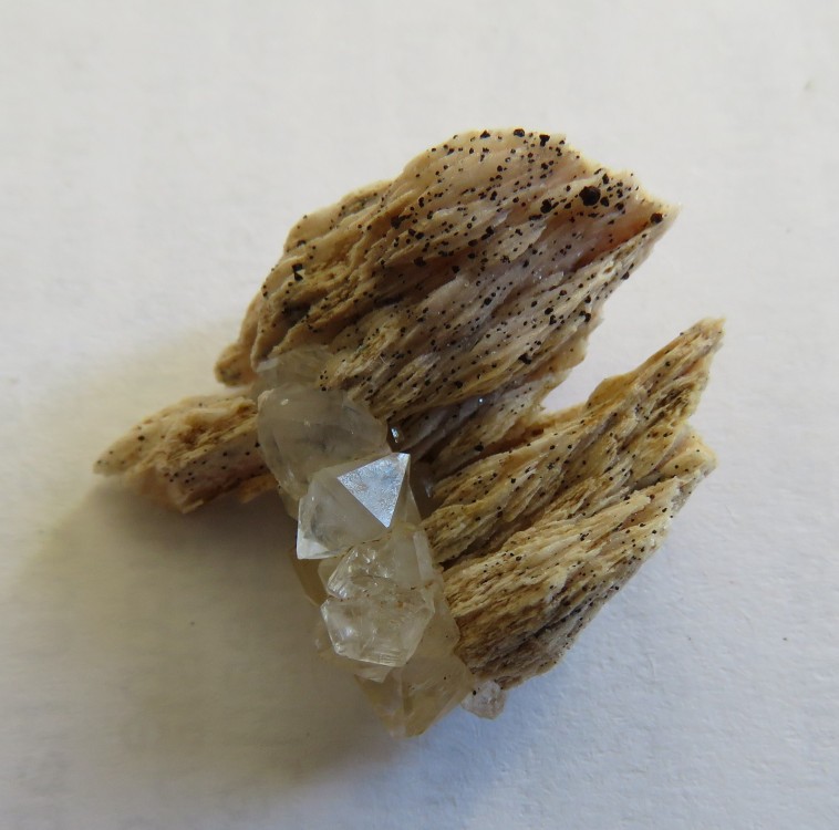

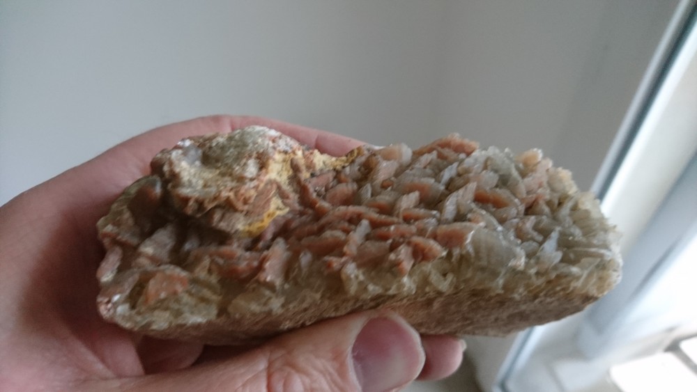

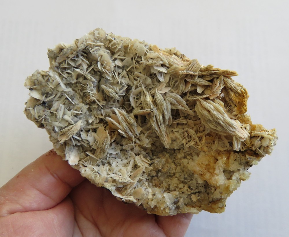

Barytine crêtée/tabulaire avec quartz hyalins et sulfures oxydés , avant/ après HCL, 10 cm

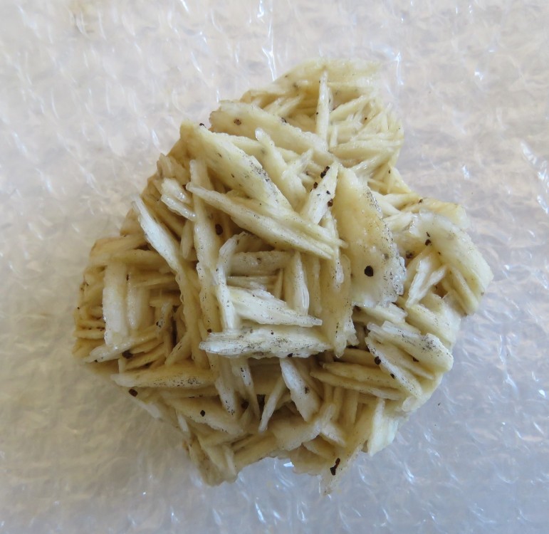

Barytine sur une fine couche de quartz cristallisé en petits éléments, elle-même sur une fine couche d'oxydes de fer (sulfures décomposés ?)  Les lames de barytine, légèrement rosées, sont remarquablement fines
Avant/ après HCL
Un autre petit individu (3 cm) du même spot, avec quelques cristaux de sulfures oxydés

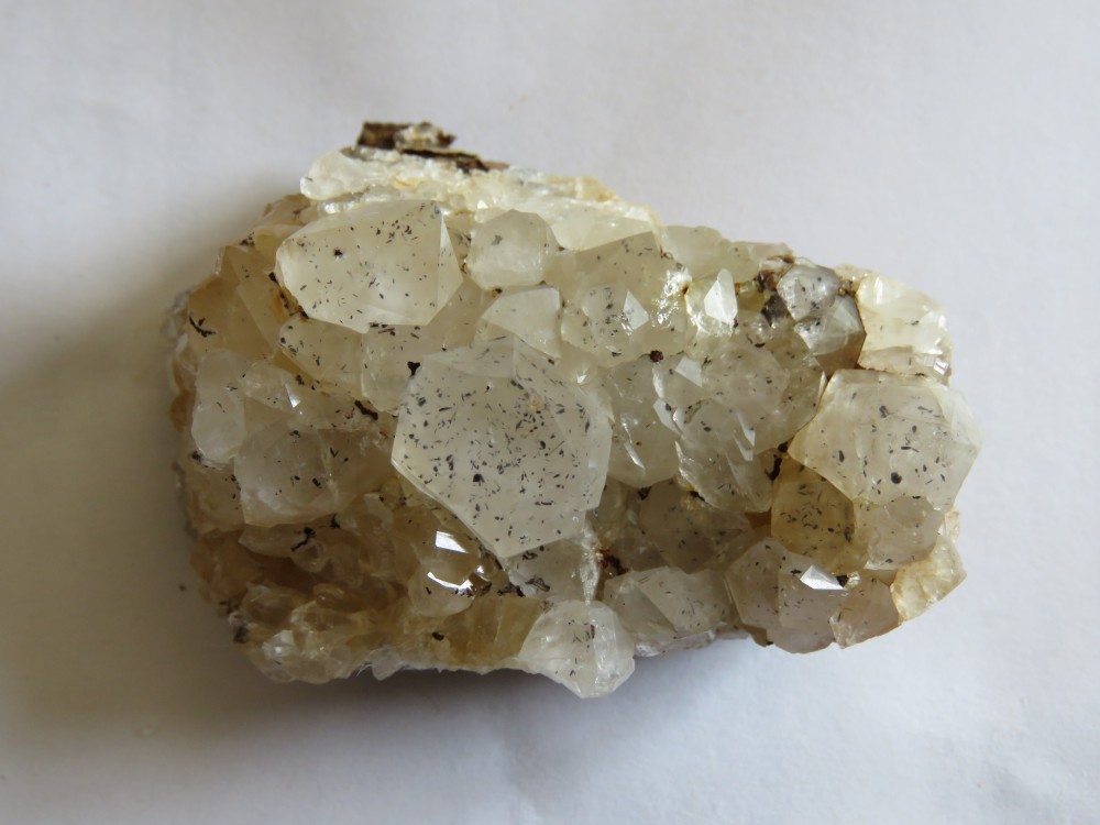

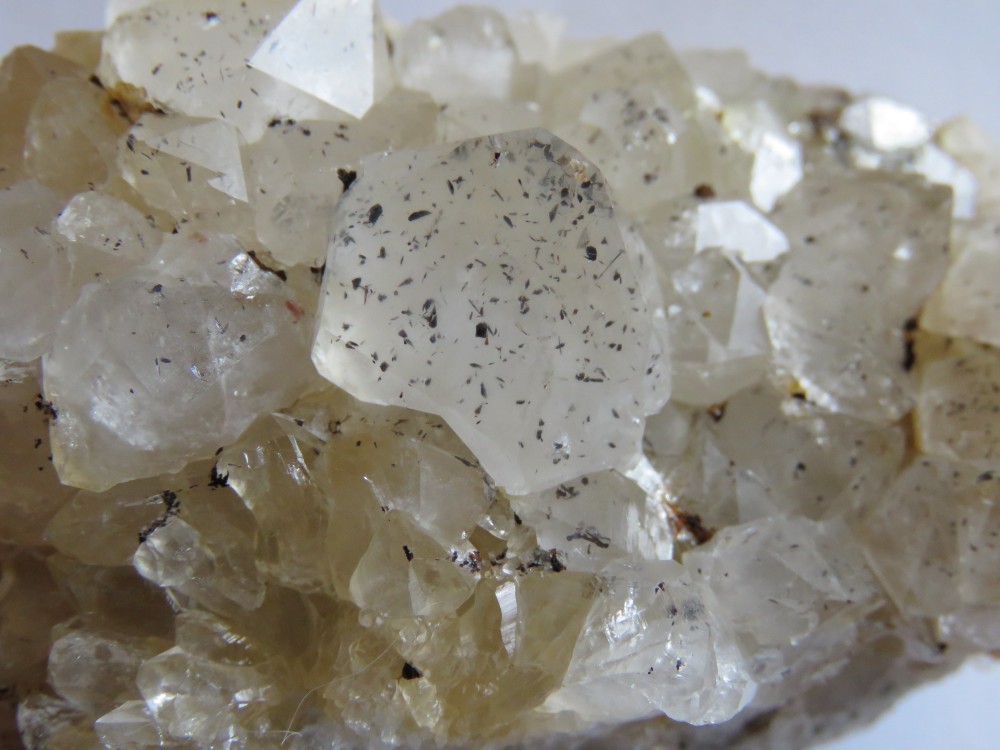

Du quartz hyalin à inclusions d'hématite (ou goethite ?), 6 cm de long
C'est un cas isolé, issu d'un remplissage kastique. C'est le deuxième spécimen de ce type que je découvre dans ce remplissage, le premier c'était il y a 3 ans déjà !
Ils sont très similaires, possiblement contigus d'ailleurs. L'autre doit figurer plus haut sur ce fil. C'est seul cas de quartz inclus que j'aie découvert dans ces terrains hettangiens. Dégagé de la croûte karstique qui le recouvrait avec HCL.
Vérifié: l'autre exemplaire de quartz inclus figure en page 11 de ce fil. 3 ans déjà !

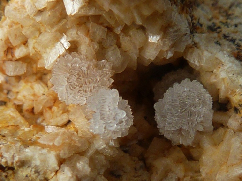

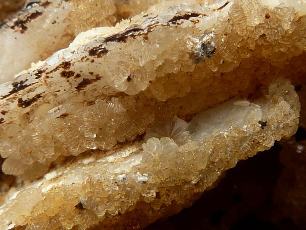

Micros hémimorphites, Lozère.
Si je ne suis pas plus précise sur la provenance c'est volontaire alors pas la peine de me demander si ça vient de tel ou tel endroit.
hémimorphite sur dolomite
hémimorphite sur lames de baryte

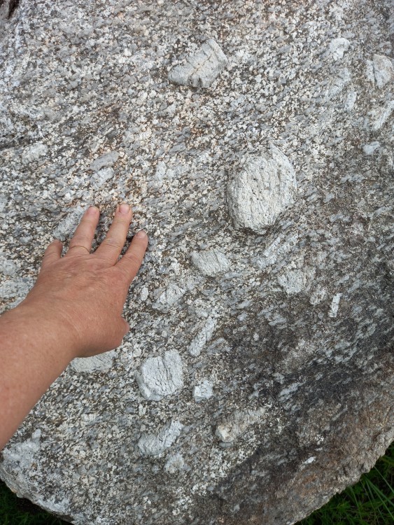

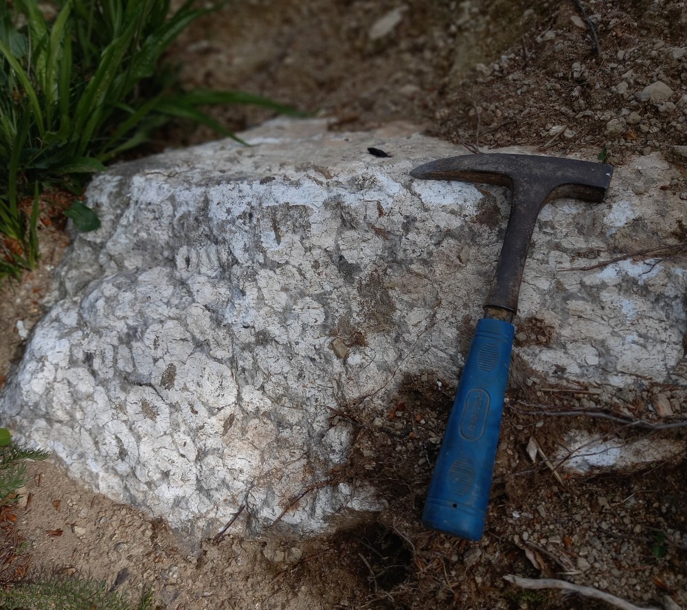

Au lieu-dit Puech David, un peu après le Col du Cheval Mort en direction de l'est, au bord d'une combe à tourbières, la pegmatite décrite dans l'inventaire n'est plus visible. En revanche on observe de larges affleurements d'un "curieux granite orbiculaire" selon les termes de l'inventaire BRGM. Il serait intéressant de réaliser une grande plaque polie de cette remarquable roche.
Aspect de la surface naturellement érodée: les orbicules font saillie à la surface et il est possible d'en trouver des isolées en volantes. Certaines orbicules de feldspath ont un coeur de tourmaline noire.
Le granite "normal' de la Margeride est nommé ici ""granite à dents de cheval" à cause des gros cristaux rectangulaires d'orthose qui le caractérisent.

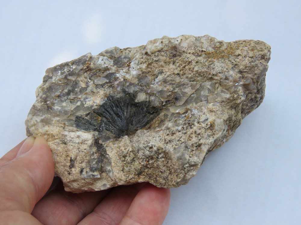

Un p'tit soleil de tourmaline noire, Puech David

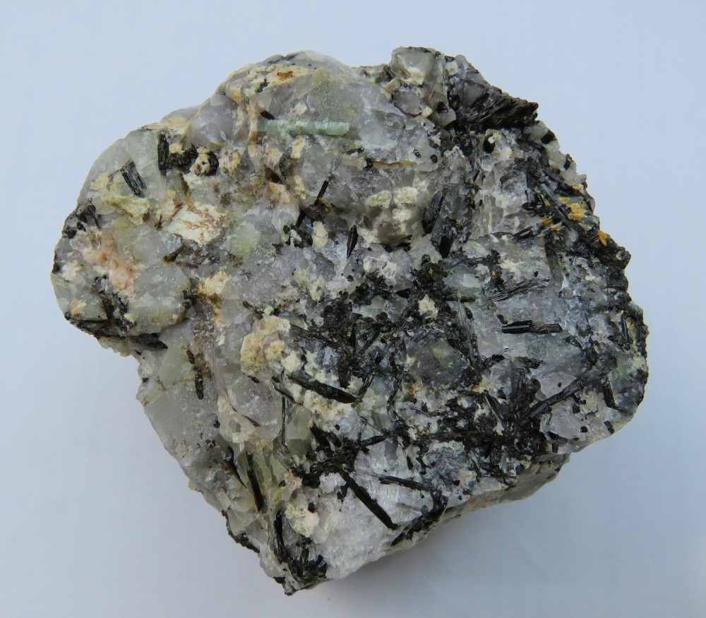

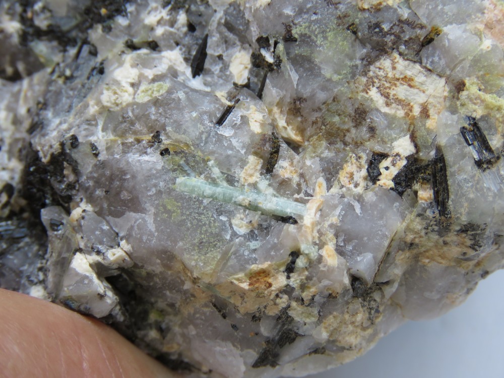

Un réseau de filonnets de quartz minéralisés en bismuth, arsenic et tungstène était décrit aux environs de Froidviala. Chou blanc dans ces derniers. Mais à proximité de l'indice en question, j'ai déniché un affleurement très réduit de pegmatite à tourmaline noire... La surprise, c'est qu'il comportait plusieurs petits mais jolis cristaux de béryl vert d'eau. Le béryl est très rare dans le granite de la Margeride. Le plus grand des prismes, bien formés, mesure 20 mm.
J'aime bien trouver ce que je n'étais pas venue chercher !
