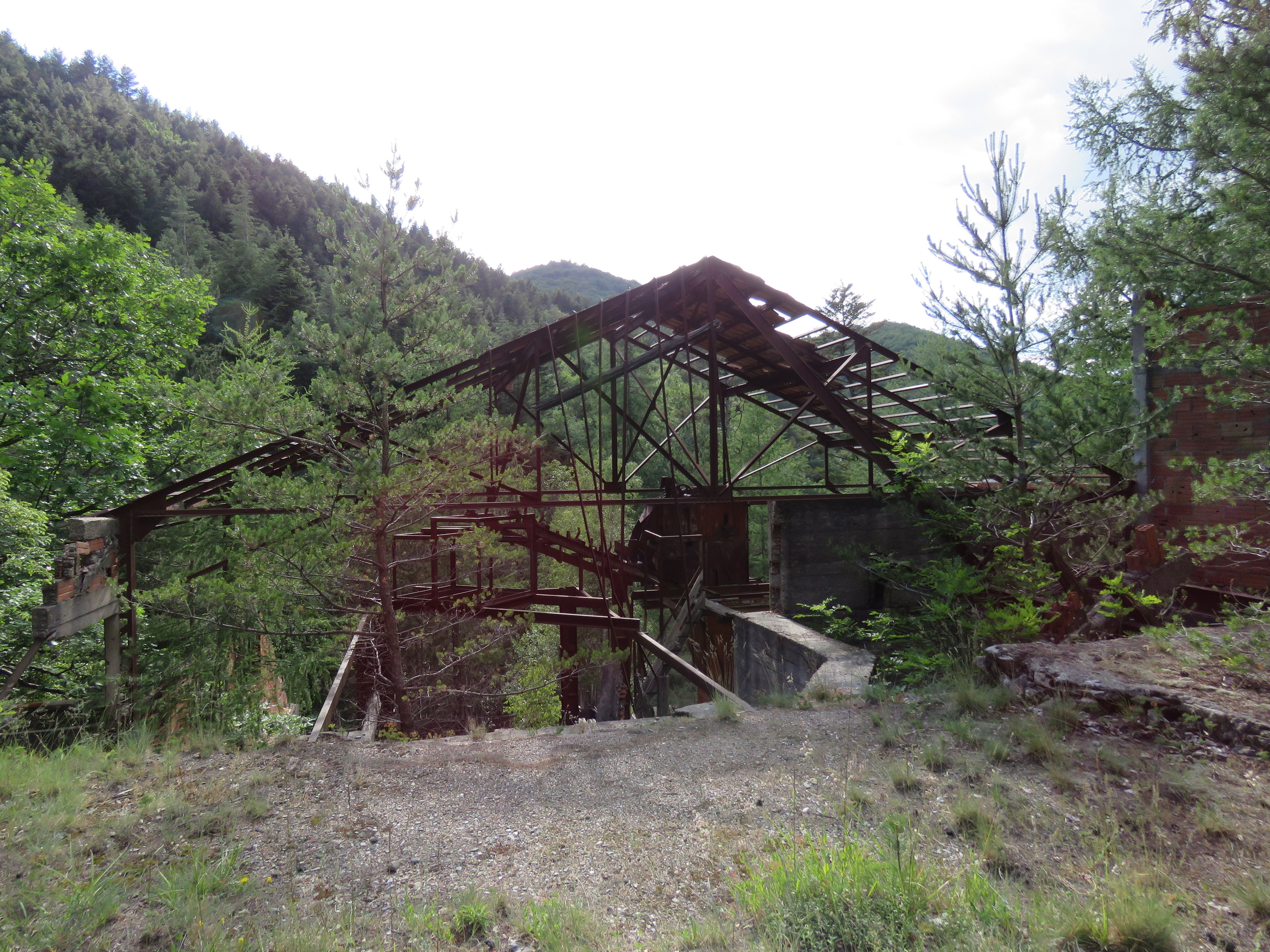

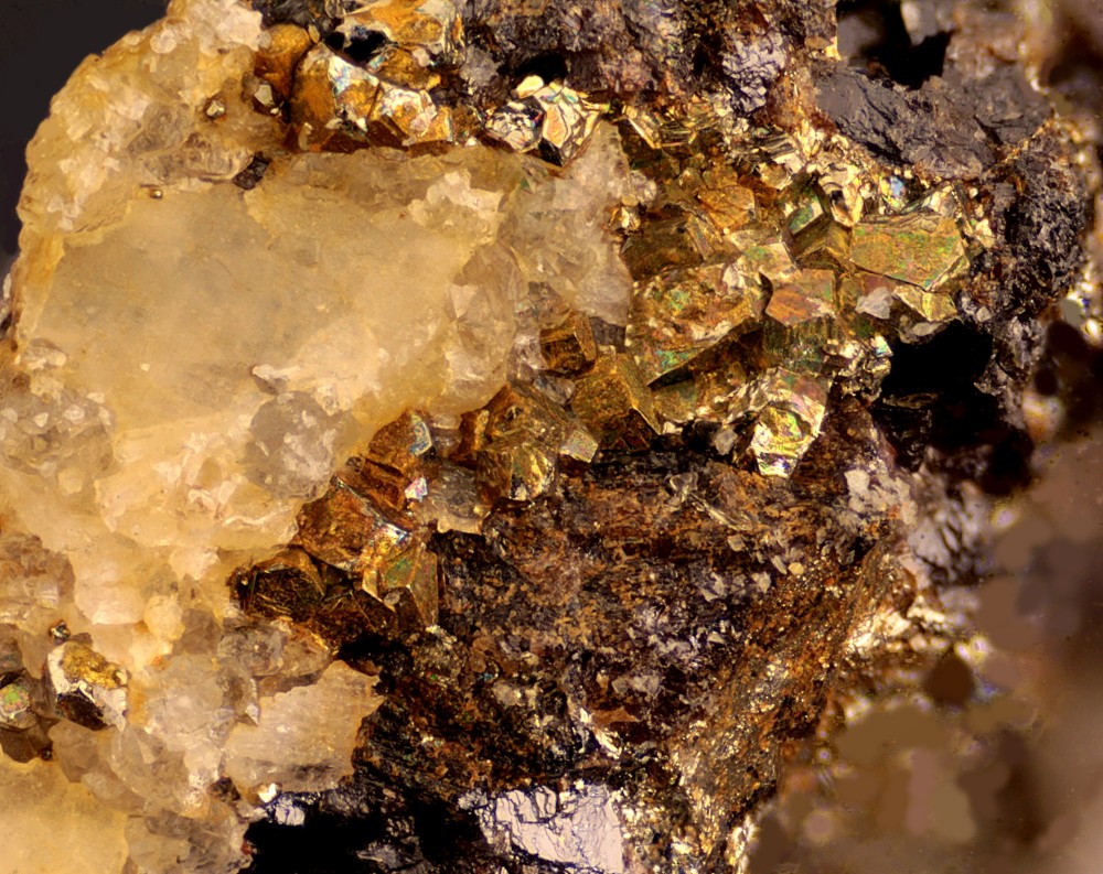

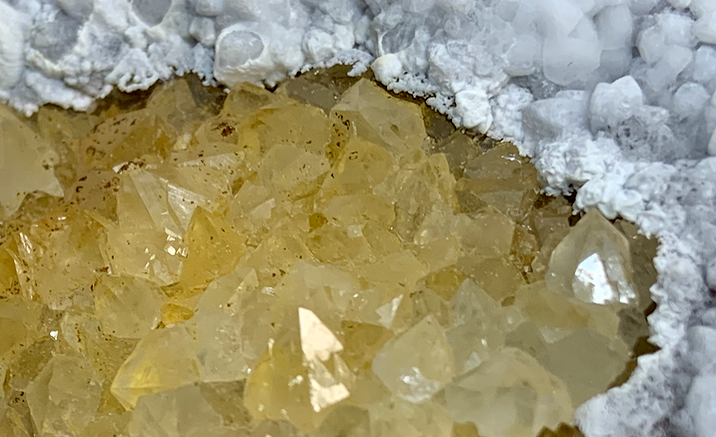

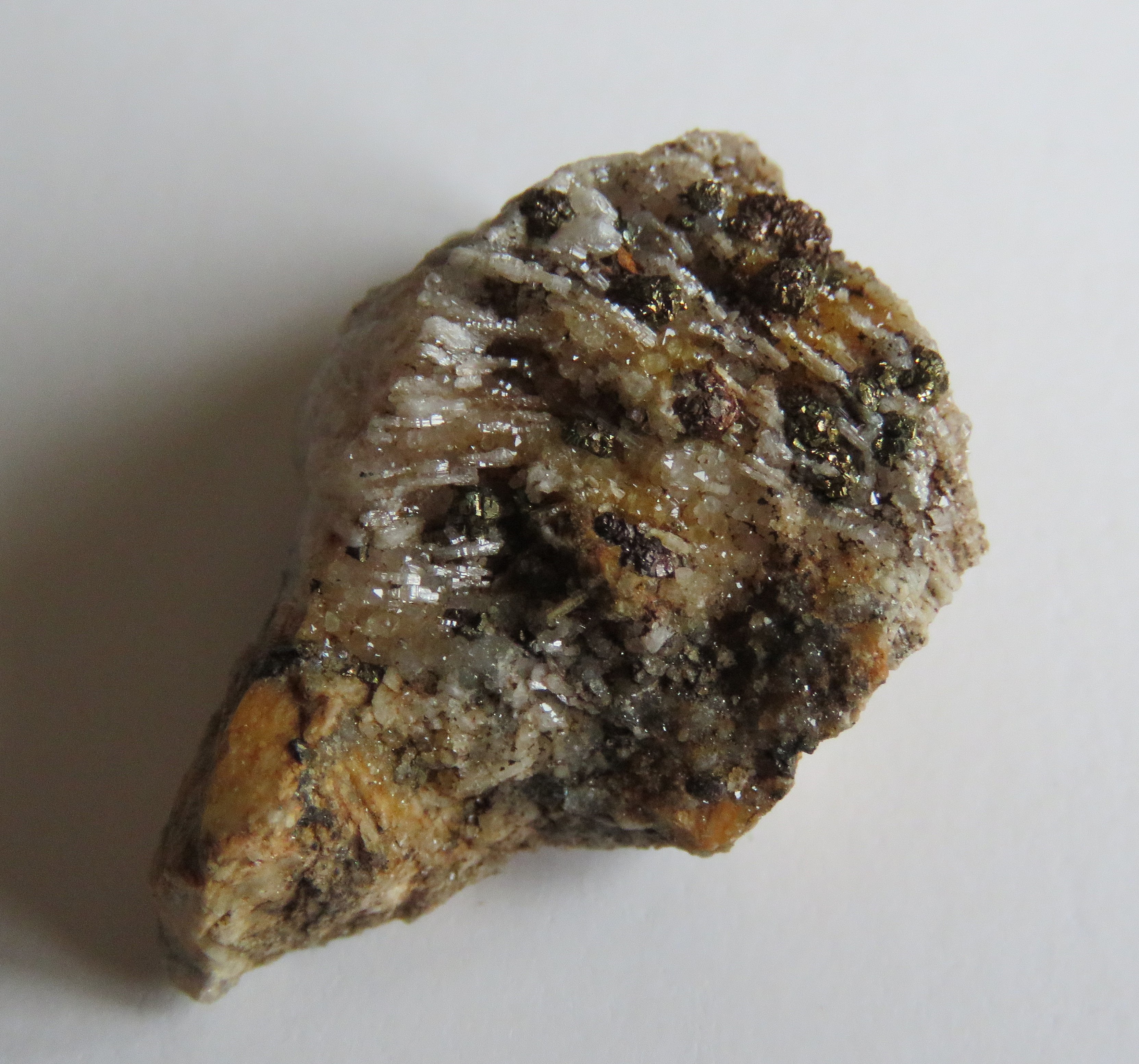

icarealcyon Posté(e) 15 juin 2020 Signaler Posté(e) 15 juin 2020 Des plus anciens déblais de Ramponenche, trois rescapées bien petites mais plutôt mimi: 3X2 cm: barytine, quartz, dolomie ankéritique accompagnées de sulfures divers: pyrite, marcassite, galène, et peut-être chalcopyrite (cette dernière en inclusion dans la barytine). 1.5 cm de long: barytine tabulaire incolore en surcroissance sur lamellaire blanche, sulfure de couleur bronze en tétraèdres aigus. Si c'est de la marcassite, la forme allongée des cristaux me surprend, et elle a parfaitement supporté un siècle ou plus de déblai. Pendant la période moderne de l'exploitation, le minerai était broyé de telle sorte que le délaissé n'est plus que du sable fin. 2x2 cm: barytine tabulaire de couleur jaune ambre très profonde; en surcroissance sur de la lamellaire blanche, avec sulfures et dolomie. Il ne s'agit pas d'un enduit de surface. Elle était couverte d'oxydes de fer, dissous au Cristocline. la couleur profonde de cette barytine est surprenante pour le site, et même pour la Lozère. Citer
gryph58 Posté(e) 15 juin 2020 Signaler Posté(e) 15 juin 2020 Wohaaa elle est étonnante cette baryte jaune et gemme avec inclusions ! L'incolore est très belle aussi ! J'espère que tu en trouveras d'autres aussi jolies et plus grosses. Citer
antakari Posté(e) 16 juin 2020 Signaler Posté(e) 16 juin 2020 des barytes comme j'aimerais en trouver par ici, tres sympas et comme dit gryph58, en esperant voir les grosses pieces que tu vas trouver. Citer

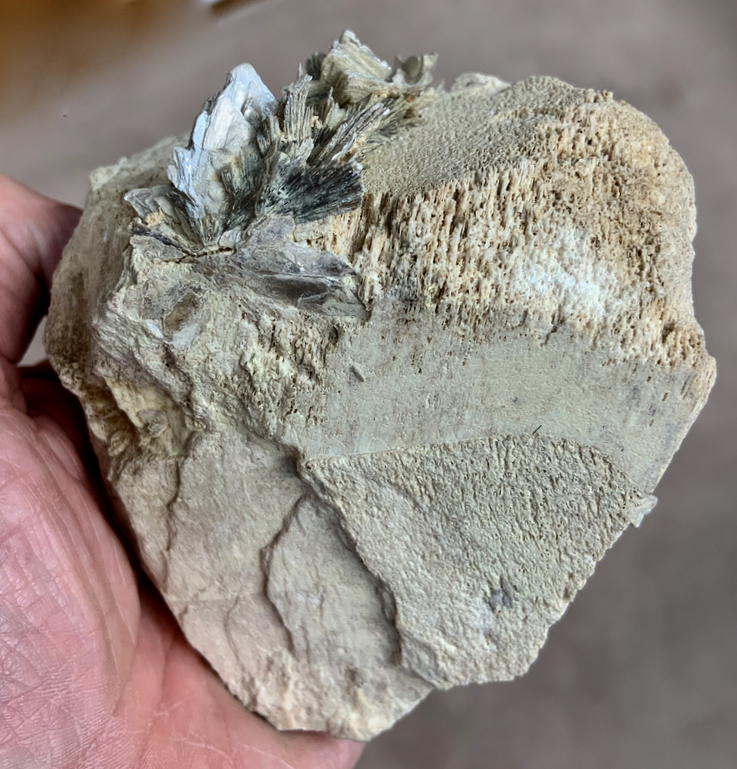

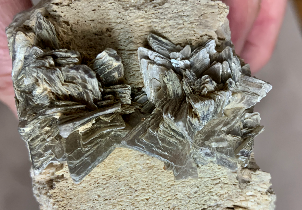

otto lidenbrock Posté(e) 18 juin 2020 Signaler Posté(e) 18 juin 2020 A la mémoire de Philippe Glastre Muscovite en cristaux losangiques disposés en 'roses' sur un cristal d'Orthose perthitisée [130mm] Spécimen flottant Travaux de l'aire de Lozère, A75, Les Monts-Verts Citer

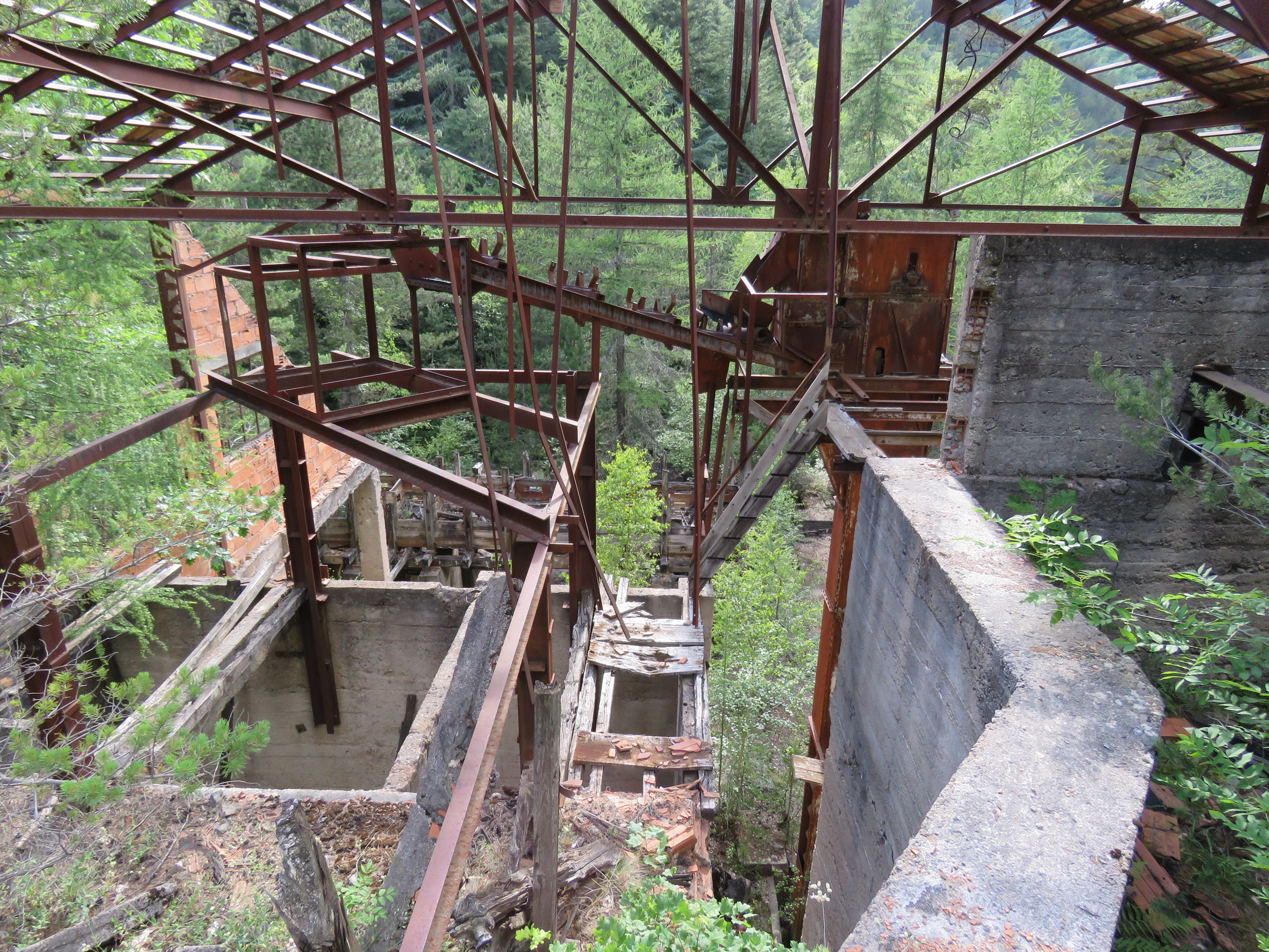

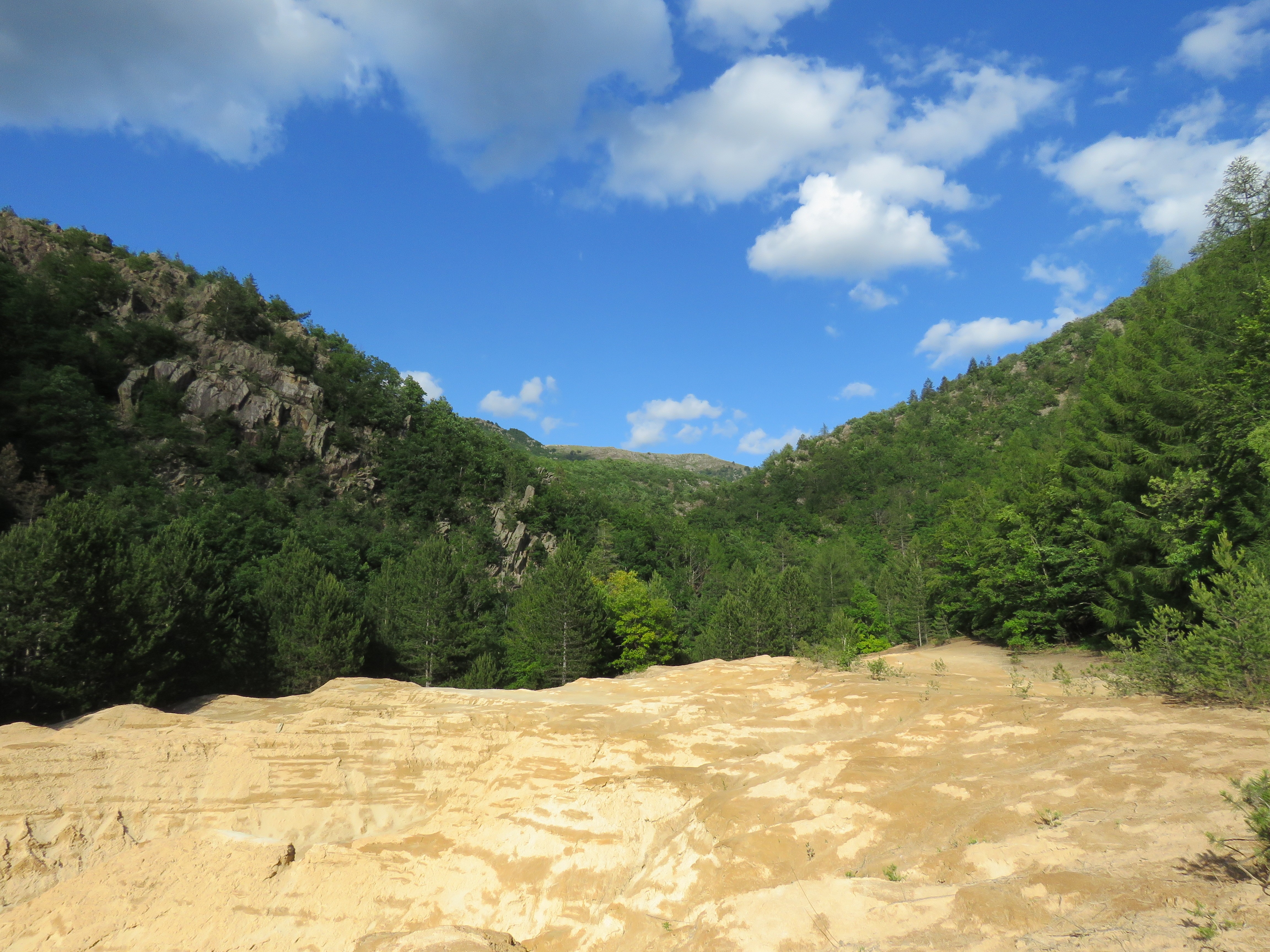

icarealcyon Posté(e) 20 juin 2020 Signaler Posté(e) 20 juin 2020 Le 15/06/2020 à 08:24, icarealcyon a dit : Pendant la période moderne de l'exploitation, le minerai était broyé de telle sorte que le délaissé n'est plus que du sable fin. Merci Gryph et Antakari pour vos encouragements, mais les chances de trouver plus gros sont bien minces. Plus un caillou est grand, plus il a de chances d'être massacré dans un tas de déblai. Les toutes petites choses épargnées que je trouve au compte-gouttes sur ce site me plaisent bien. La balade aussi (immersive en scooter), en passant par le Col de Montmirat, la Cham des Bondons, la vallée du Briançon et la Haute Vallée du Tarn avec ses falaises granitiques, comment s'en lasser ! Sur les pavés (les vieux déblais) la plage... Et des ruines industrielles dont la date d'abandon correspond à mon année de naissance Le 18/06/2020 à 23:58, otto lidenbrock a dit : Muscovite en cristaux losangiques disposés en 'roses' sur un cristal d'Orthose perthitisée Vraiment magnifique cette pièce, Otto ! Citer

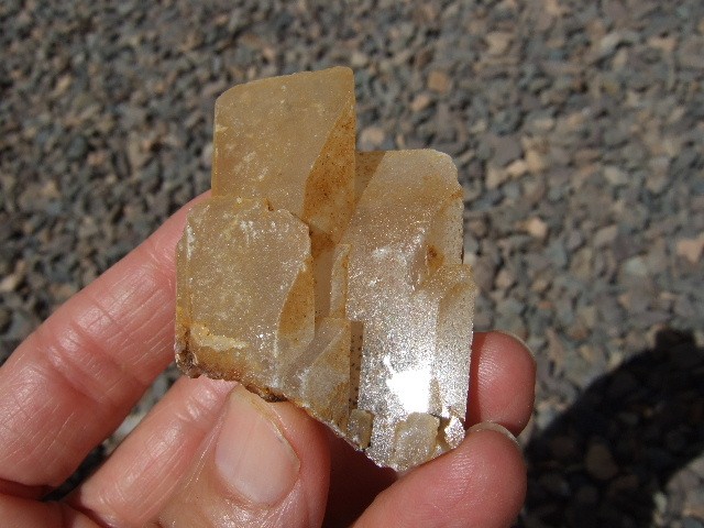

le sablais Posté(e) 20 juin 2020 Signaler Posté(e) 20 juin 2020 On y trouve aussi de beaux cristaux (barytine) en burin Citer

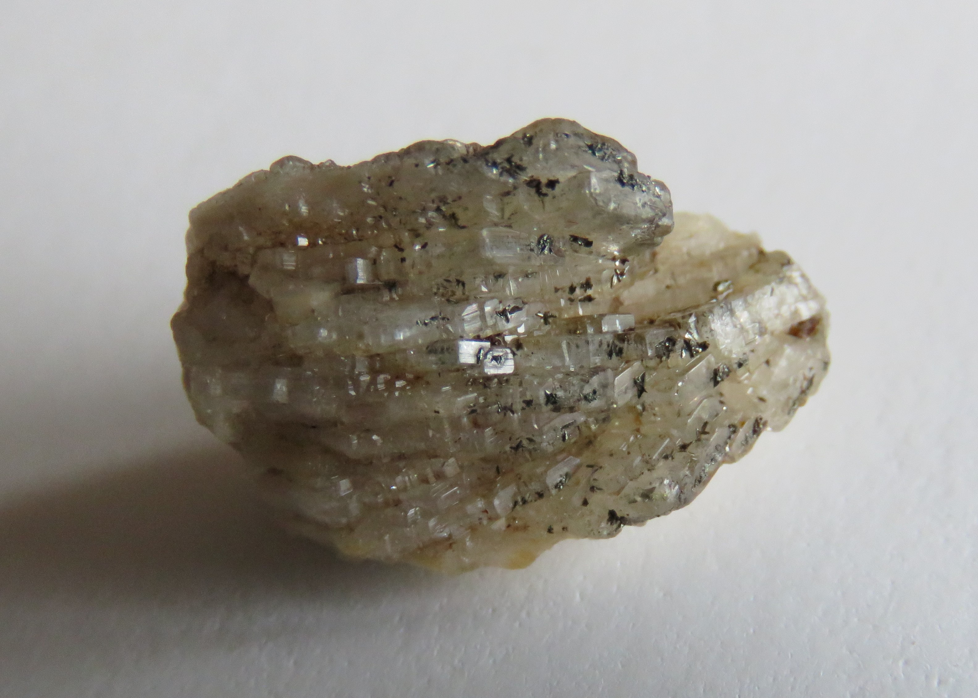

Néodyme Posté(e) 25 juin 2020 Signaler Posté(e) 25 juin 2020 Voici un peu de pyrite et de dolomite de Romanenche (dans un caillou que les enfants, qui passaient par là, m'ont ramené) Par la même occasion, si icarealcyon pouvait répondre à mon MP..... JP Citer

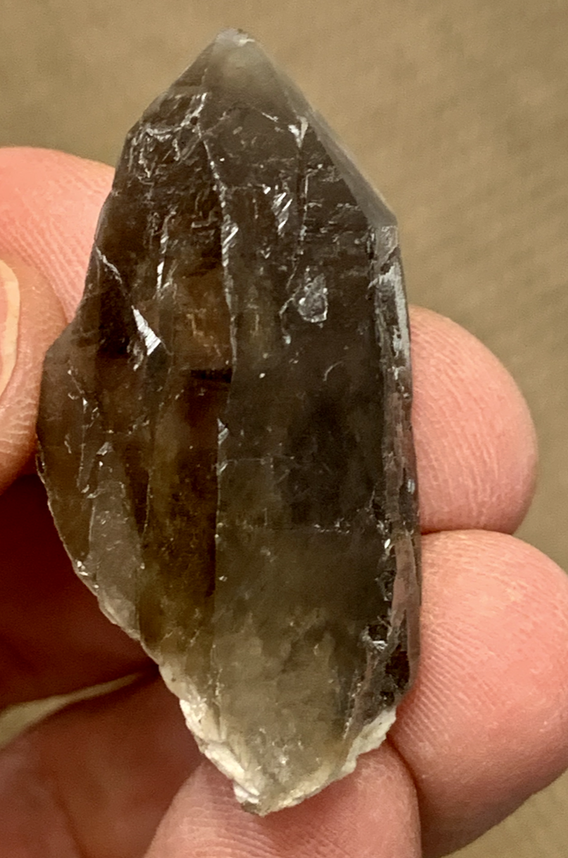

otto lidenbrock Posté(e) 24 octobre 2020 Signaler Posté(e) 24 octobre 2020 Quartz de 'pegmatite' quasi morion, sub-flottant [40mm] Travaux de l'aire de Lozère, A75, Les Monts-Verts Citer
icarealcyon Posté(e) 27 octobre 2020 Signaler Posté(e) 27 octobre 2020 Ces trois pièces de l'Aire de la Lozère sont magnifiques, Otto ! Dans ce secteur de la Margeride, les indices de pegmatite sont assez nombreux, mais généralement de très faible ampleur. Les miaroles y sont rares, vos échantillons bien cristallisés sont exceptionnels. La minéralogie accessoire de ces pegmatites est intéressante: outre le schorl, on peut y rencontrer l'apatite (verte, bleue et mauve), la wolframite (avec scheelite en substitution),l'opale hyalite, l'autunite, la lépidolite rose-mauve... La prospection nocturne aux UV est pleine de surprises ! Citer

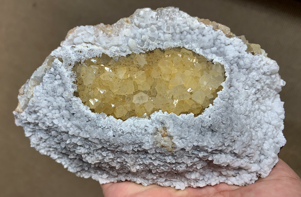

otto lidenbrock Posté(e) 31 octobre 2020 Signaler Posté(e) 31 octobre 2020 Quartz 'pyramidal' jaunâtre partiellement incrusté de Quartz calcédonieux blanc. [150mm] Les Bondons Le 27/10/2020 à 08:38, icarealcyon a dit : Ces trois pièces de l'Aire de la Lozère sont magnifiques, Otto ! Dans ce secteur de la Margeride, les indices de pegmatite sont assez nombreux, mais généralement de très faible ampleur. Les miaroles y sont rares, vos échantillons bien cristallisés sont exceptionnels. La minéralogie accessoire de ces pegmatites est intéressante: outre le schorl, on peut y rencontrer l'apatite (verte, bleue et mauve), la wolframite (avec scheelite en substitution),l'opale hyalite, l'autunite, la lépidolite rose-mauve... La prospection nocturne aux UV est pleine de surprises ! Merci. La "muscovite" en roses sur le spécimen pourrait d'ailleurs être de la lépidolite… Citer

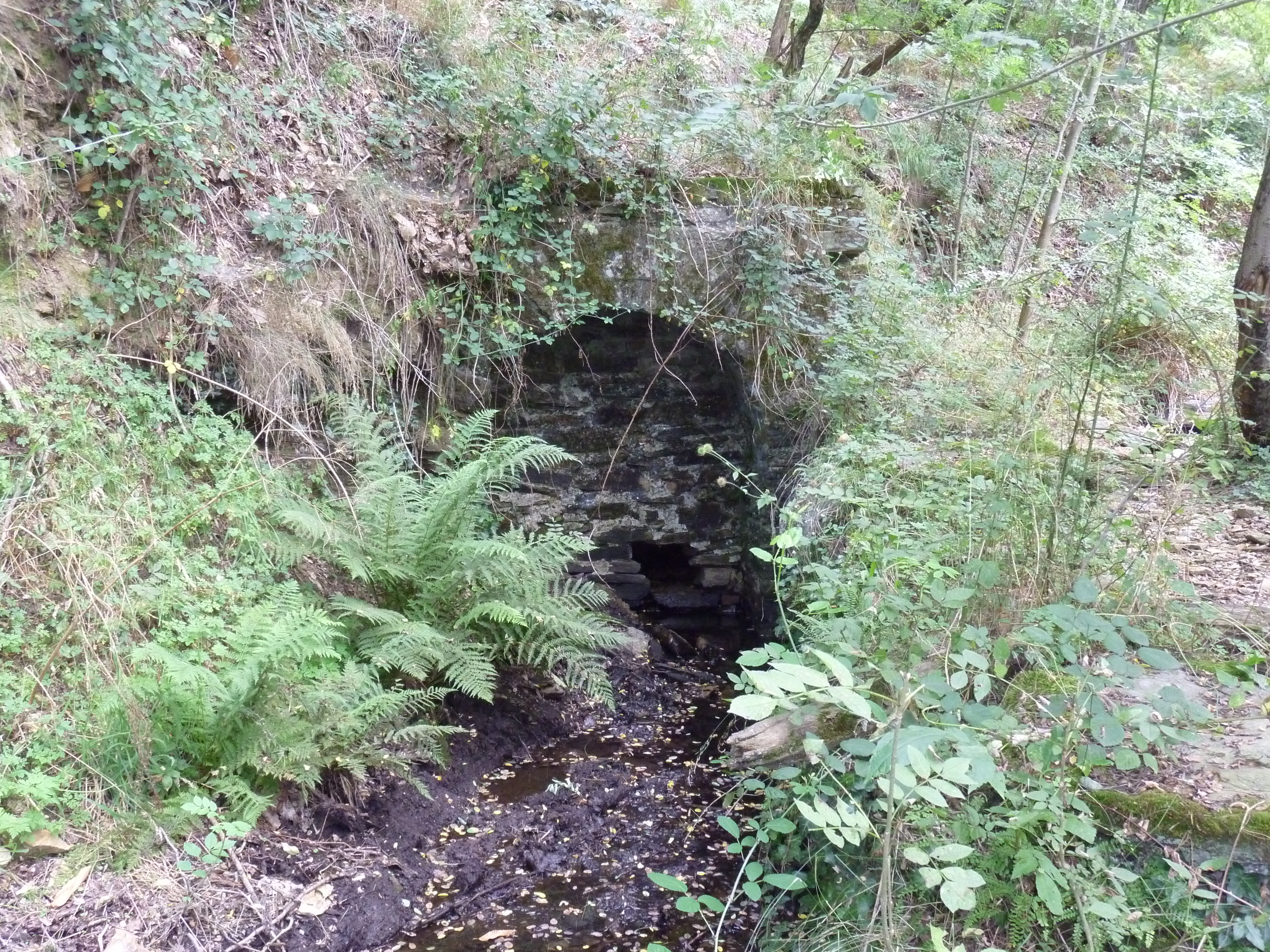

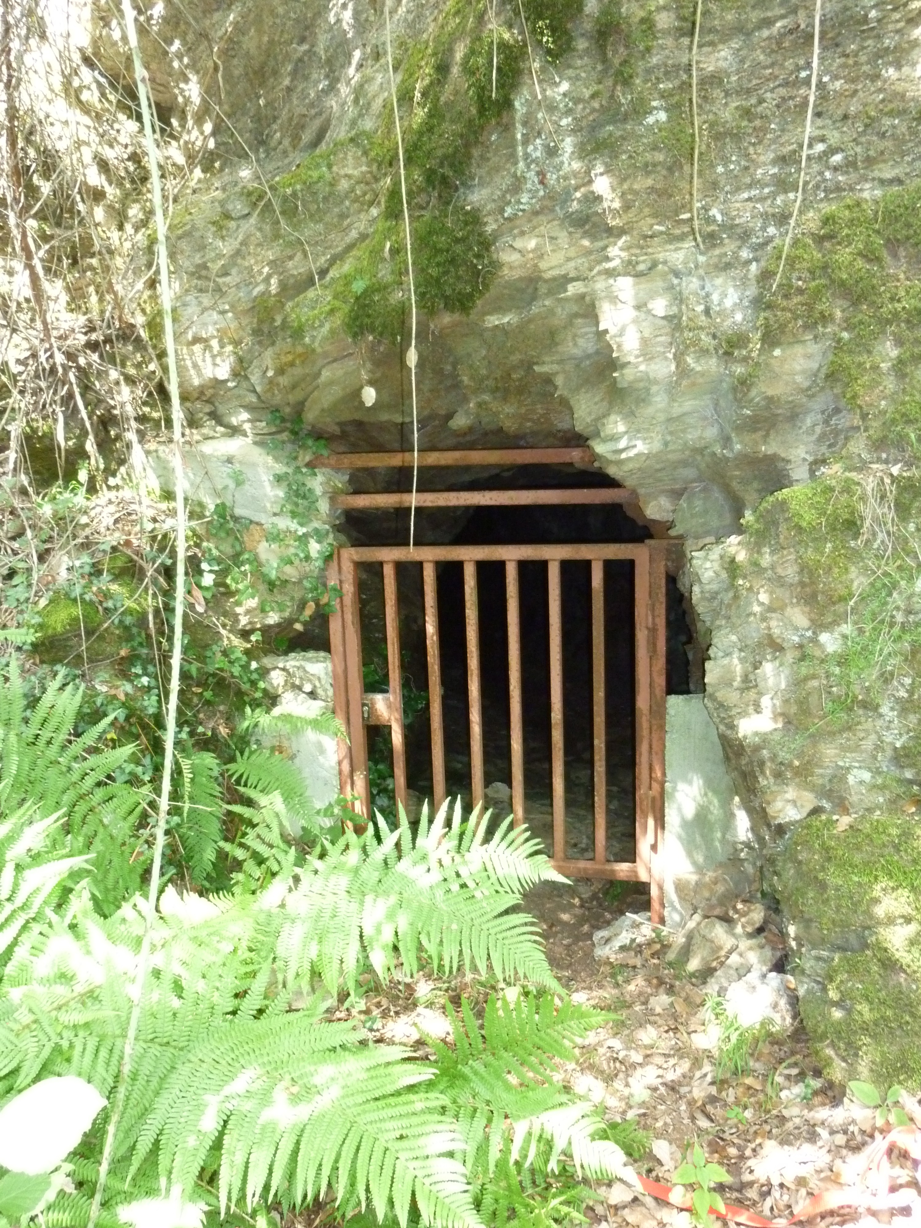

le sablais Posté(e) 17 décembre 2020 Signaler Posté(e) 17 décembre 2020 pourtant, Richaldon (en 2010) : Citer
trenen23 Posté(e) 17 décembre 2020 Signaler Posté(e) 17 décembre 2020 Joli ensemble ! Le Collet de Dèze a été prospecté pour or dans les années 80 comme beaucoup de districts à antimoine. où la mineralisation débute par une phase à arsénopyrite aurifère et il y avait des teneurs prometteuses. D'avoir des structures à Pb associées ne serait pas surprenant, on en trouve en Limousin sur St Yrieix et sur Brioude Massiac. Serge Citer
minbe Posté(e) 17 décembre 2020 Signaler Posté(e) 17 décembre 2020 Bonjour à tous, En fichier .pdf joint la liste des travaux envisagés par la drire. Je n'ai rien vu concernant Richaldon. Tant mieux ... Michel RR-38943-FR-ColletDeDèze.pdf Citer
le sablais Posté(e) 17 décembre 2020 Signaler Posté(e) 17 décembre 2020 Pour Felgerette on y trouve un peu plus de minéraux : stibine quartz arsénoprite pyrite mais les déblais sont presque entièrement masqués par la végétation. L'ouverture du travers banc était muré lors de notre visite sur site (Août 2010) Citer
AMEDE Posté(e) 17 décembre 2020 Signaler Posté(e) 17 décembre 2020 Il y a 5 heures, le sablais a dit : pourtant, Richaldon (en 2010) : ça a pas l'aire bien solide tout ça, en plus une serrure ça s'ouvre, même sans la clé ... Mais faites pas trop les imbéciles quand même, faudrait pas qui nous bunkerise tout ça ... Citer
