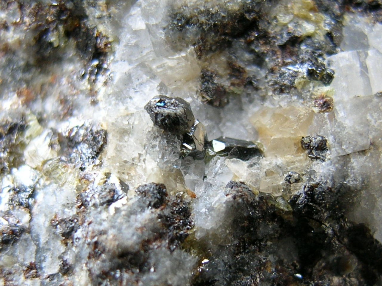

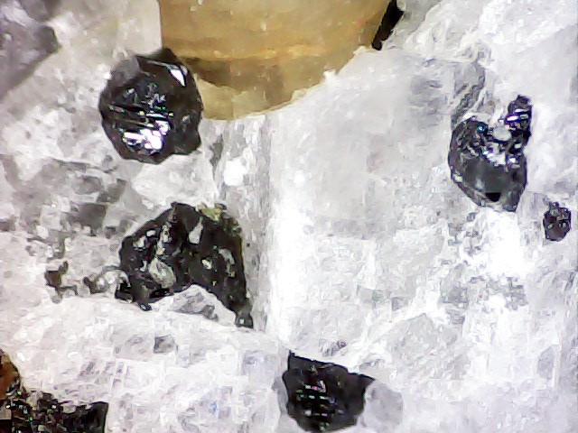

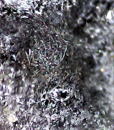

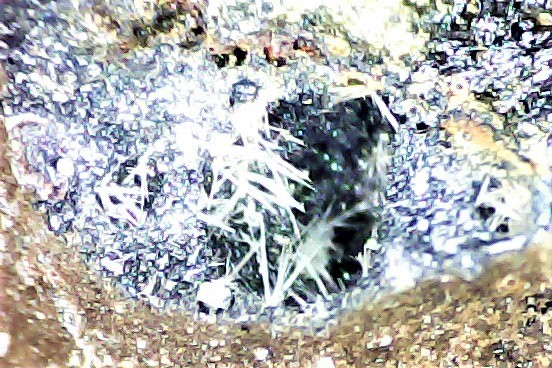

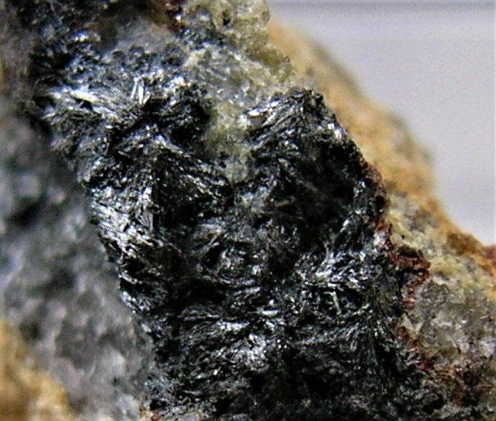

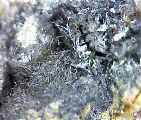

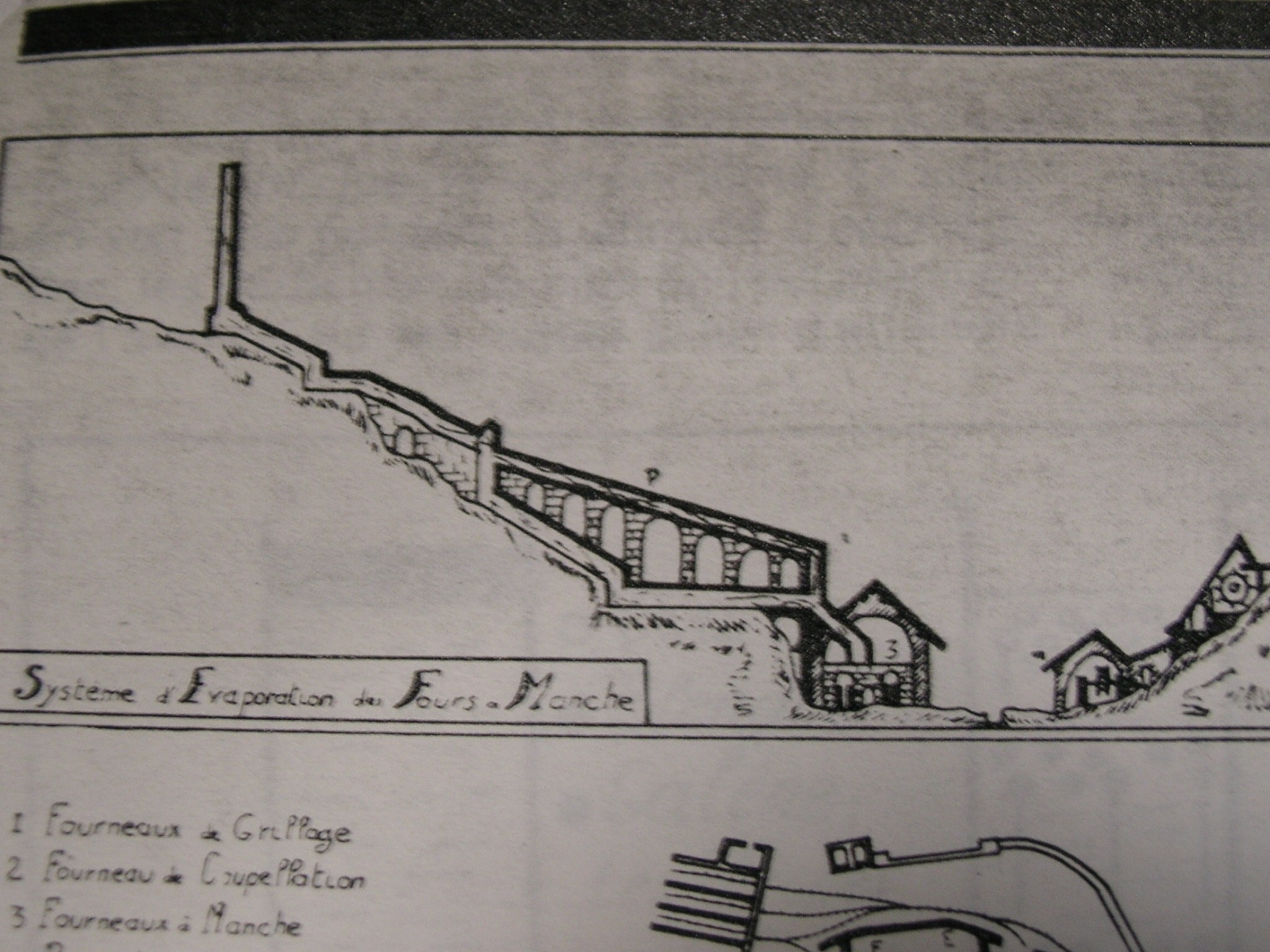

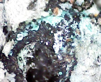

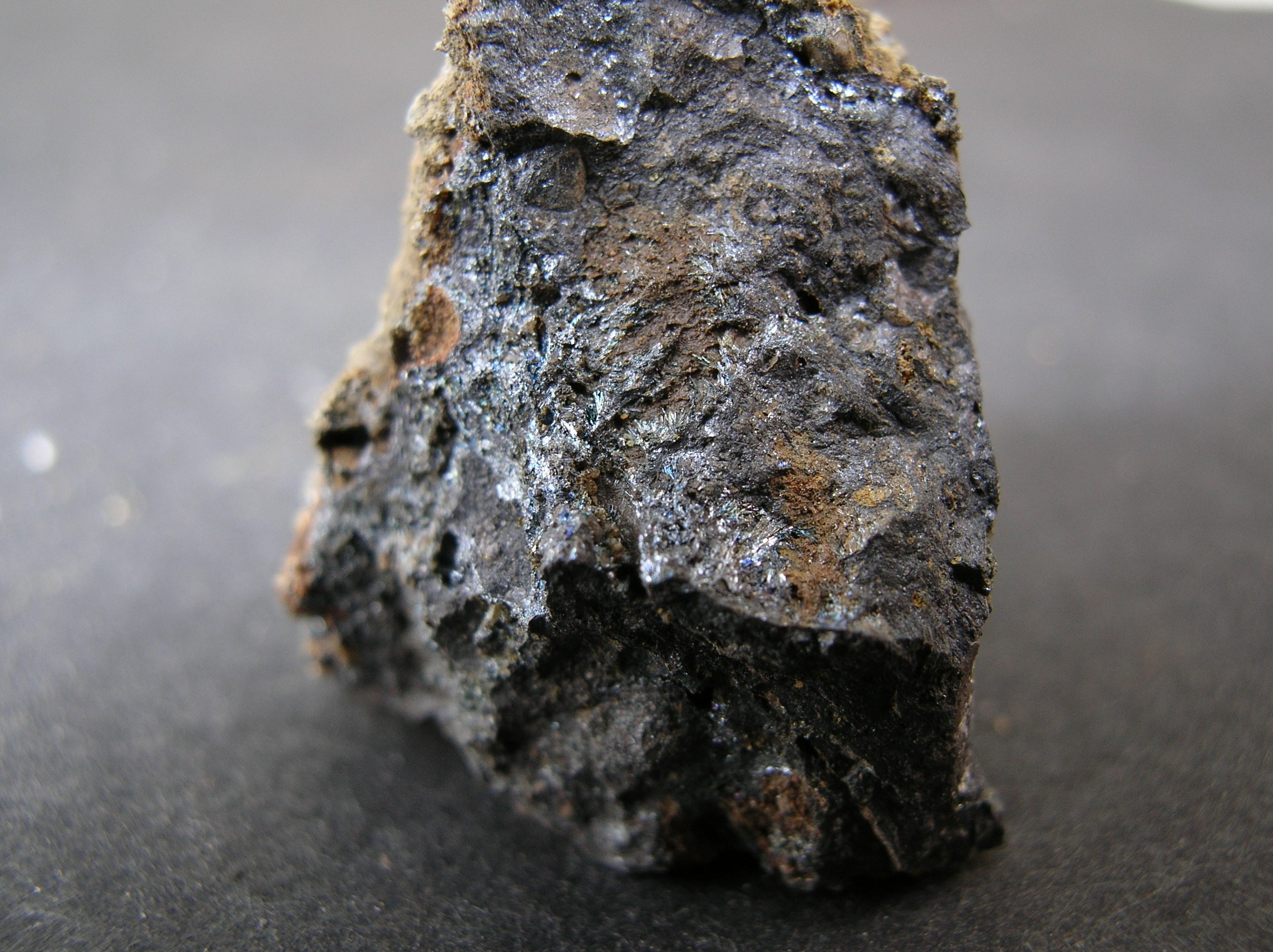

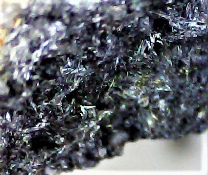

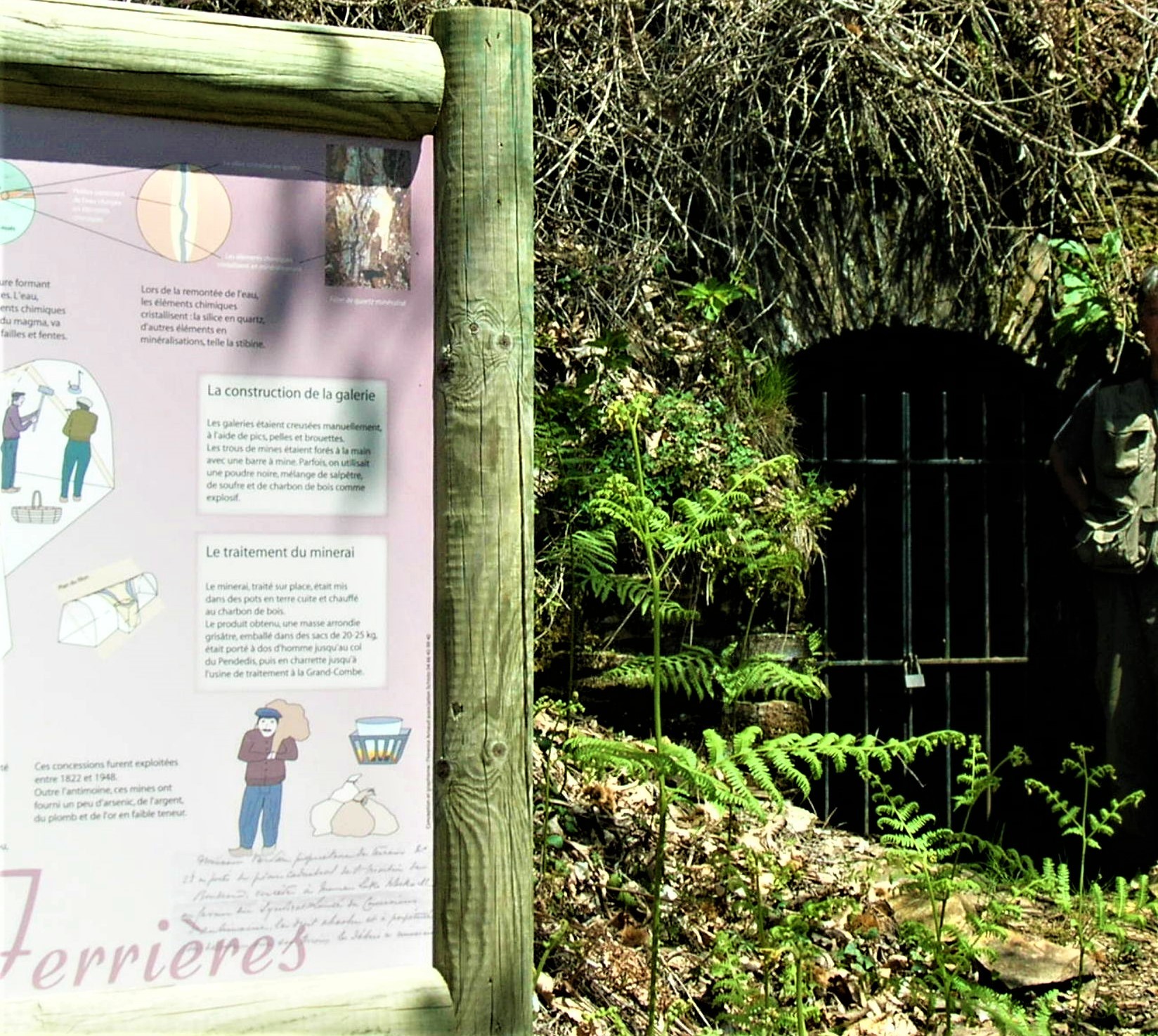

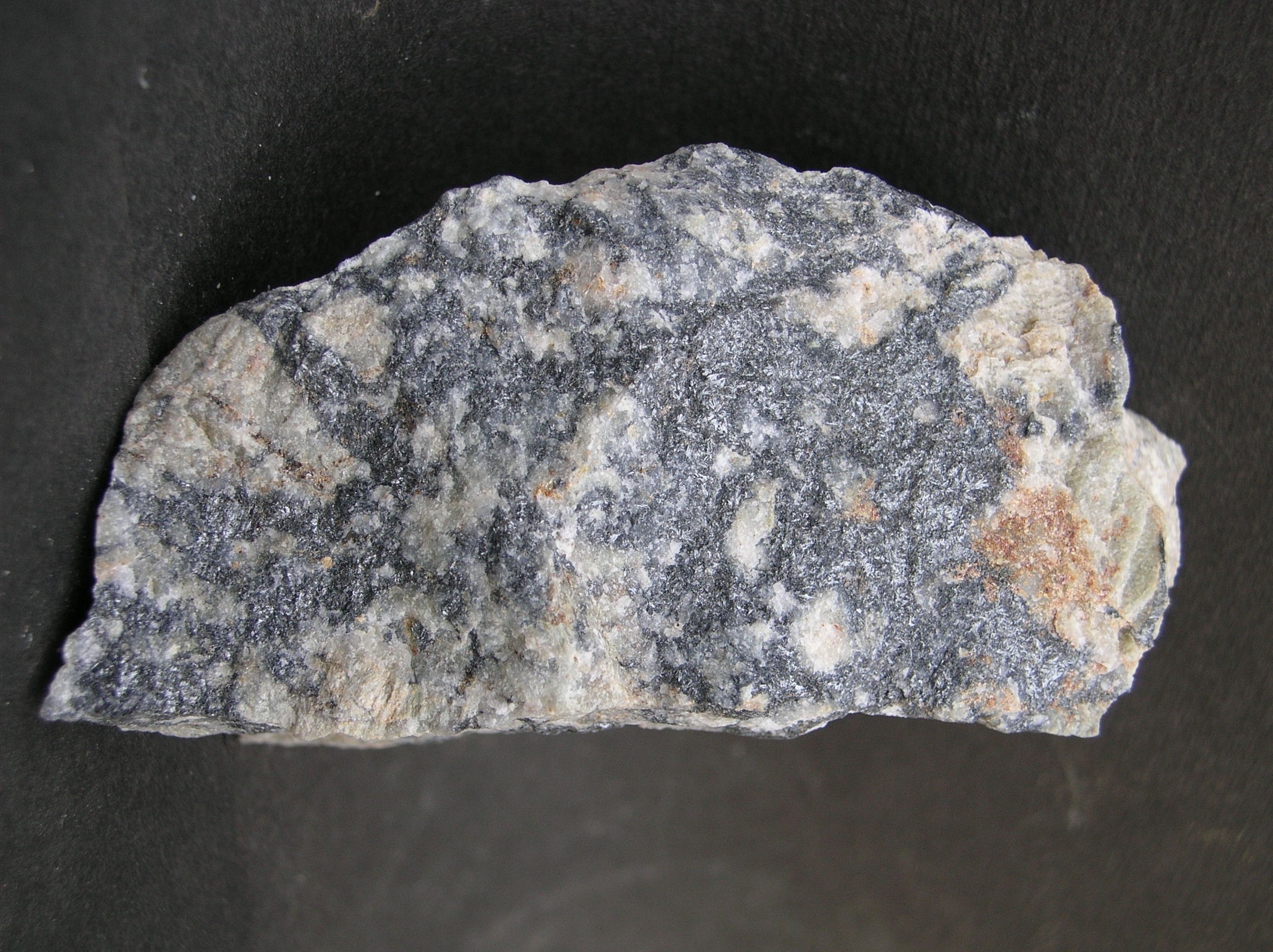

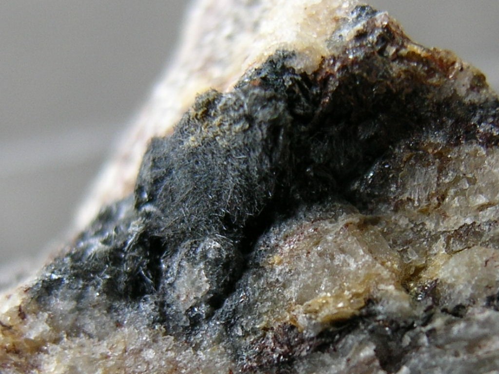

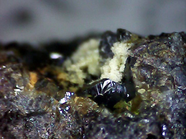

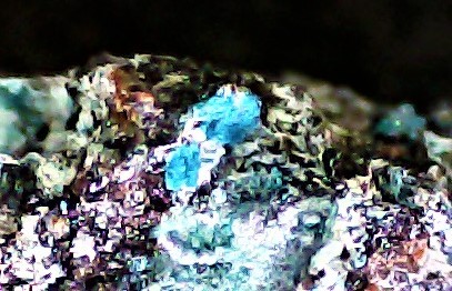

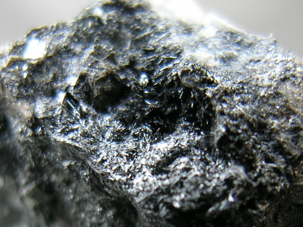

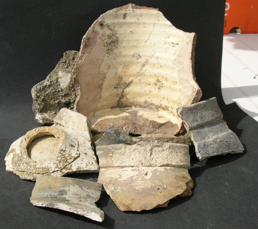

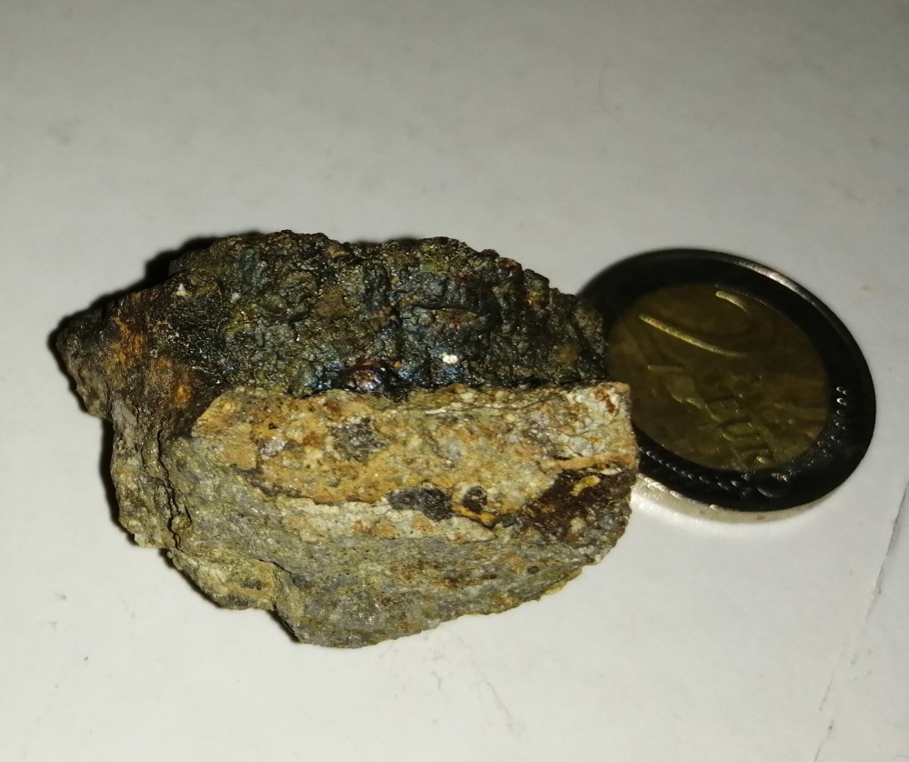

bien on essaie le terraillon mais pour la stibine le minerai était plutot massif - fondu mis dans poterie our etre traité - cela ne vaut pas les stibine du cantal.
l'envoi suivant sera les ferriéres

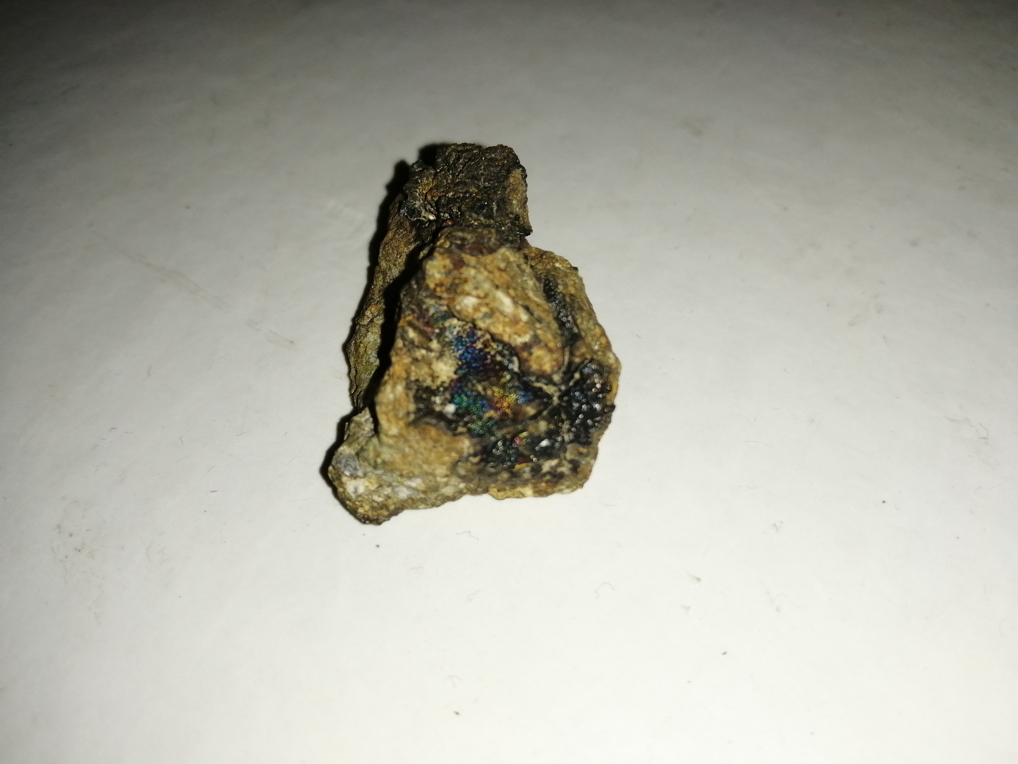

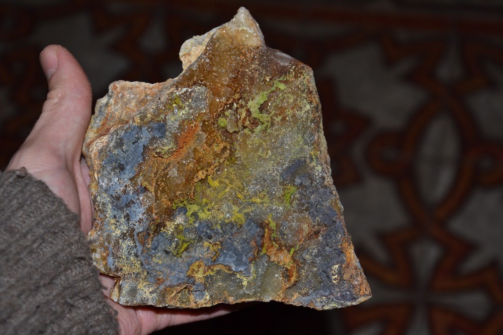

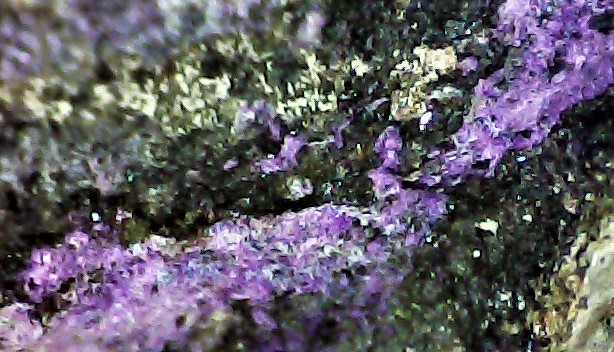

Pour illustrer la présence de plomb, et notamment de pyromorphite au Mont Lozère, voici un échantillon où l'on retrouve de la pyro ayant très certainement cristallisée sur d'anciens cristaux de galènes en partie disparus. La galène encore présente est parfois, très impure, elle est partiellement transformée en cérusite, et elle est riche en cuivre gris. Il se distingue aussi un peu de cuivre de cémentation - qui s'est rendu visible après un passage au dithionite.
La gangue est un granite.
Bonjour Robin,
Pièce intéressante. Attention toutefois avec le dithionite qui peut faire de mauvaises réactions avec certains minéraux de cuivre.... en produisant justement du cuivre métallique.
Michel
Bonjour à tous ! ce spécimen est très intéressant ! Si c'est de la galène relictuelle qui est responsable de la teinte grise, il en reste encore beaucoup, par rapport à mes spécimens. Avant oxydation, c'étaient là de belles plages :surpris:. Y a-t-il eu des analyses effectuées sur les micro-inclusions de cette galène ?
Même oxydées, à l'exception du premier spécimen ramassé (qui est granitique), les galènes de mon indice ne sont que des mouches ou cristaux d'ordre inframillimétrique. Par contre, je retrouve un lien de parenté évident entre la zone couvrant le quart supérieur droit de votre spécimen et les miens -ceux récoltés en milieu granitique. Leur teinte entre incolore et vert amande est intrinsèque. Ceux de la bordure métamorphique sont un peu différents, la teinte vert-jaune n'est un enduit sur ces derniers,  en-dessous les cristaux sont incolores ou blancs.

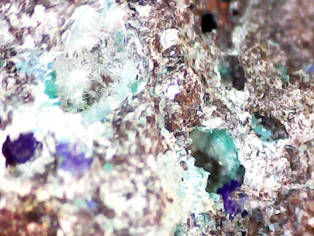

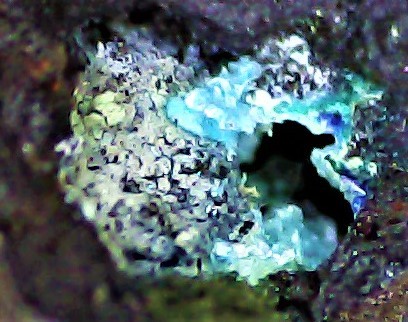

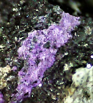

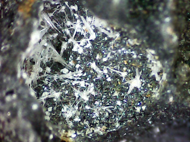

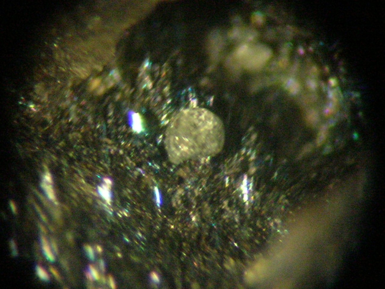

Mis à part les cristaux fibreux blancs sur votre troisième image, l'aspect des minéraux de mon indice est assez différent. Il présente une minéralogie beaucoup plus "conventionnelle", genre zone d'oxydation étendue d'un important filon plombeux. Outre l'argent natif en rares fils minuscules (+ ou -1 mm), je peux identifier la galène (et le mispickel, grâce à Cantalou) en grains ou cristaux isolés, inférieurs au millimètre. Mais les cristaux isolés gris sombre, métalliques, en bipyramides aiguës sont plus effilés que ceux de la magnétite. Par leur forme, ils ressembleraient davantage à ceux de l'anatase, par exemple, mais je ne pense pas que cela en soit. Par la couleur et l'éclat, on dirait de la galène. Sans la forme inhabituelle des cristaux, je penserais que c'en est. Hélas, ils sont tellement petits que je n'arrive pas à en faire des photos correctes :pleurer:.
Et donc, d'après nos experts, les cristaux que je prenais pour de la cérusite seraient plus probablement de la pyromorphite  .

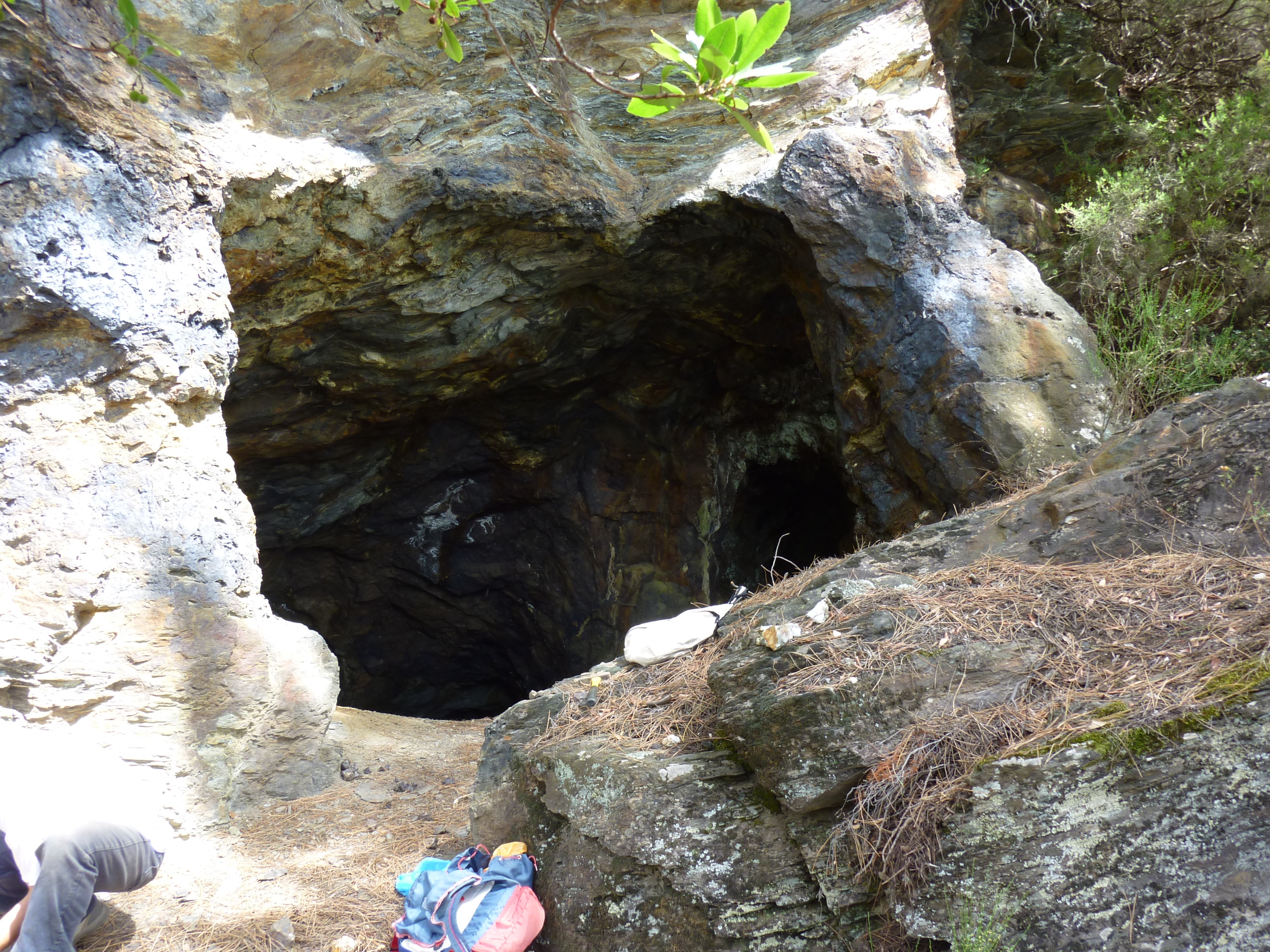

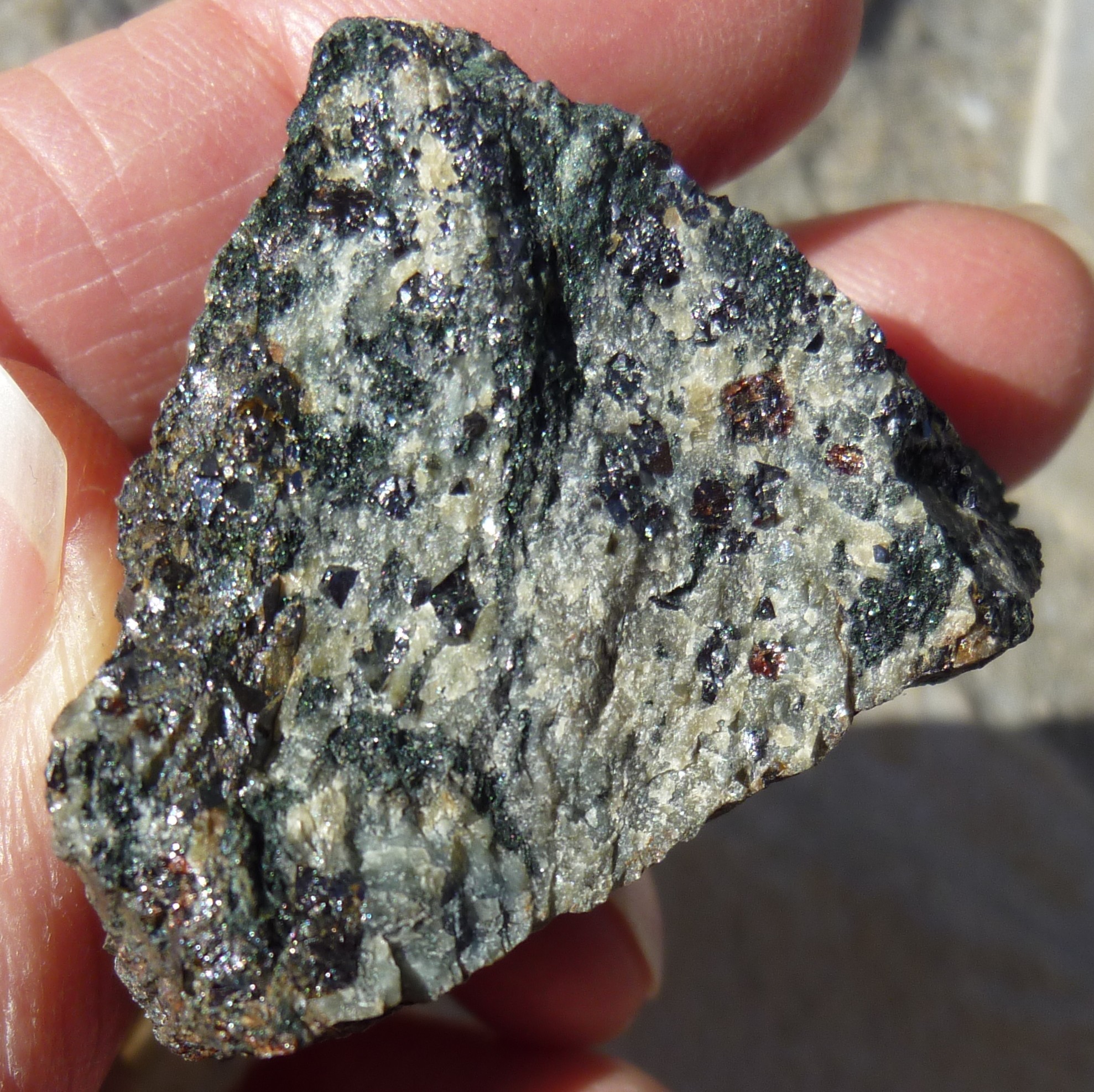

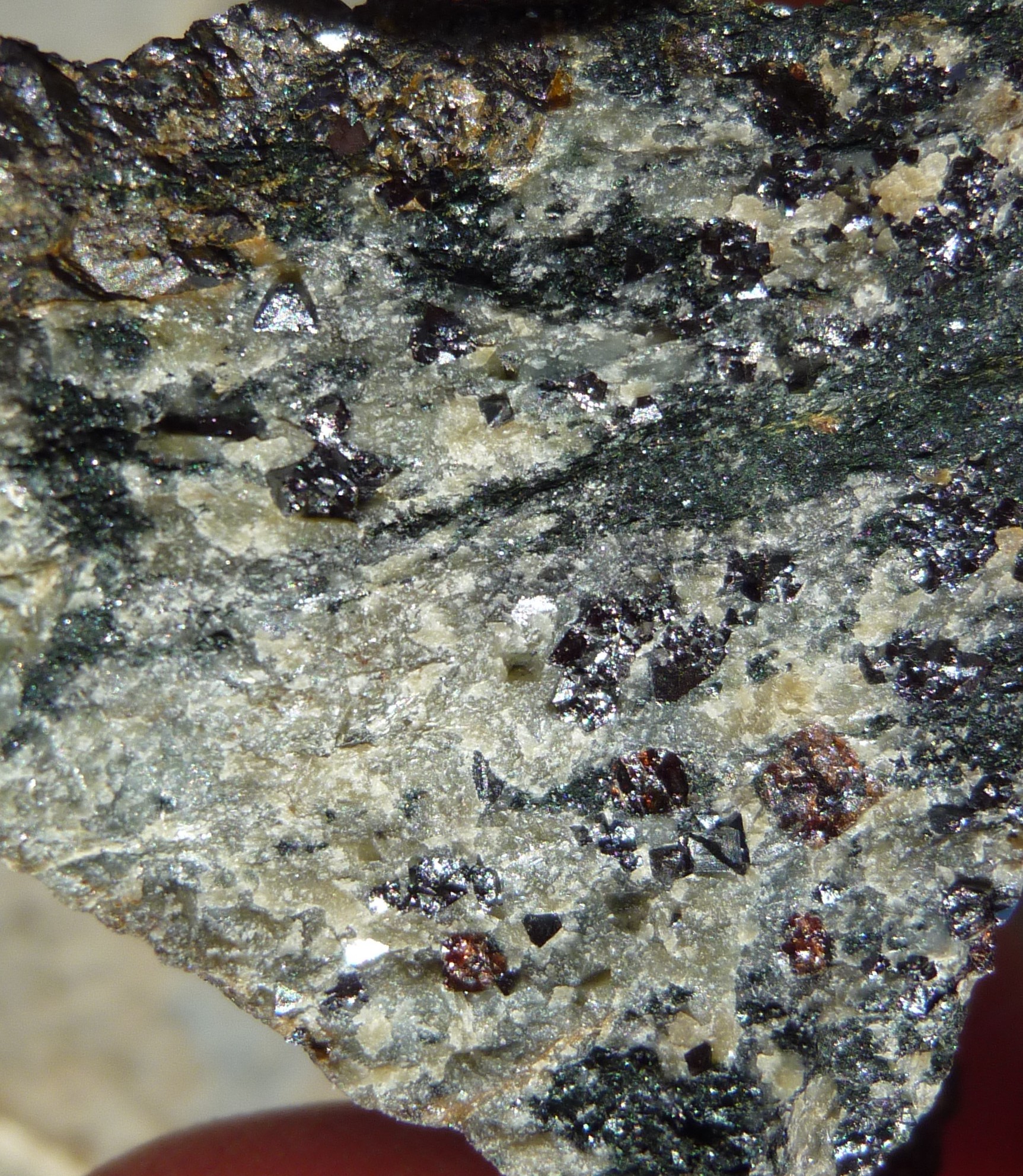

 De mémoire Tréglantière est le prolongement de la couche de la Valmy, sans les zones à As-Au-Bi. Si c'est bien ce que je pense mon copain P. Nebout qui a fait sa thèse sur La Valmy y avait trouvé des géodes à chlorite automorphe sympas et de la sidérite cristallisée. Au feeling, j'en ferais bien un truc plus ou moins sédimentaire exhalatif avec le griffon au niveau de la Valmy, le tout passé à la moulinette du métamorphisme et de la tectonique cévenole.

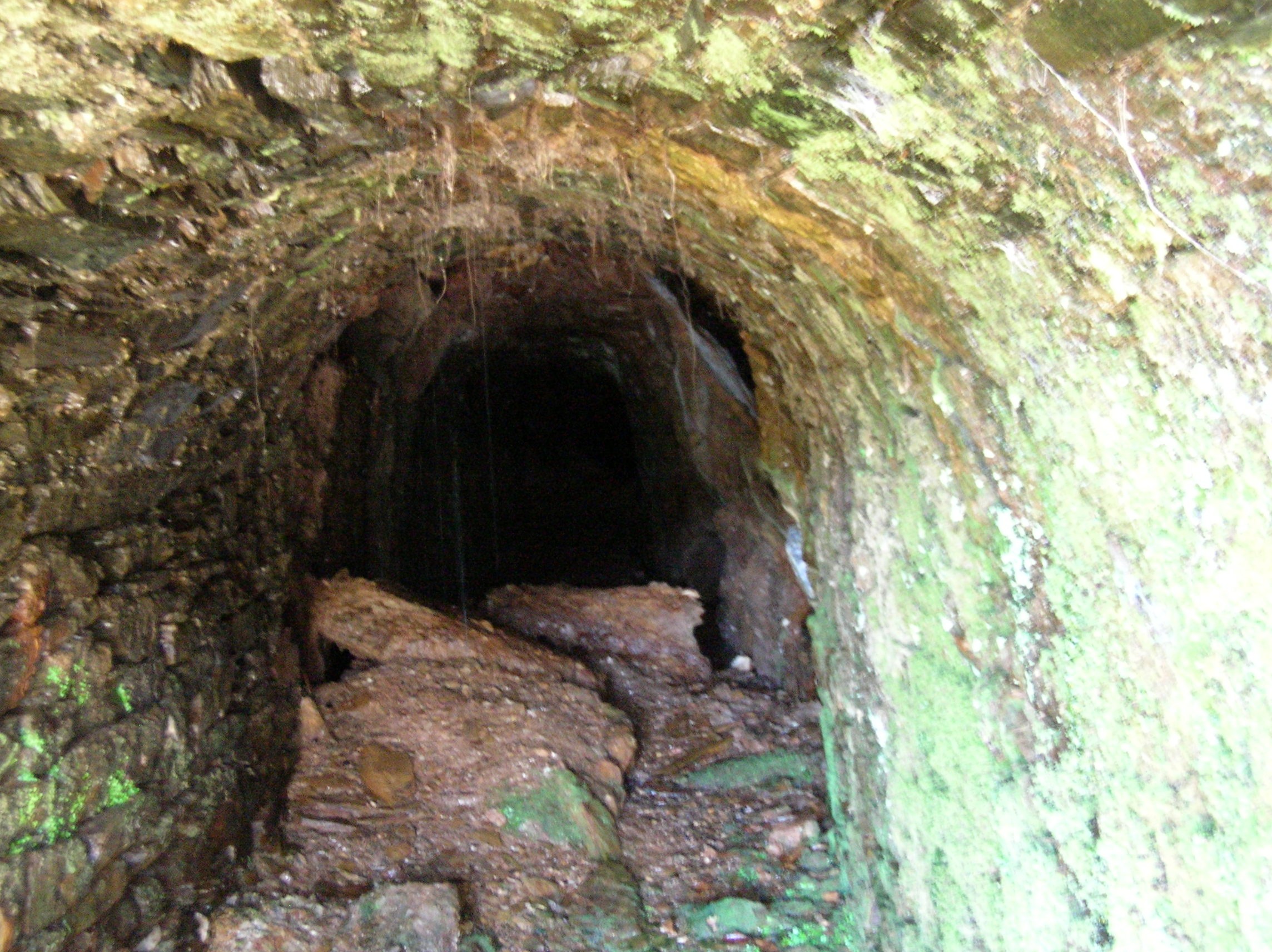

Pas facile d'accès, c'est vrai mais on peut s'y rendre encore. Mon carnet de terrain (il y a quelques années de ca ) :
"A St Roman de Tousque, sur la D9, prendre au sud la D109  vers Saumane. S’arrêter au deuxième virage en épingle à cheveux. Couper pour rejoindre un chemin en dessous de la route, puis descendre ce chemin à mi-hauteur du Valat des Pierres. Au niveau d’un vallon qui prend sur la rive droite du ruisseau, descendre à travers bois jusqu’au confluent des ruisseaux. Une cabane de pierre ruinée marque ce lieu. Remonter le ruisseau de gauche sur son flanc gauche sur une centaine de mètres (suivre marques rouges sur les arbres). Un grand pin marque l’entrée double de cette mine. Plusieurs puits et 2 galeries sur ce site (+une petite galerie d’essai à droite). On y trouve sidérite et magnétite surtout mais aussi chlorite, pyrite, grenat almandin… Pas mal de déblais à proximité et de belles masses de minerai encore présentes dans les galeries."
