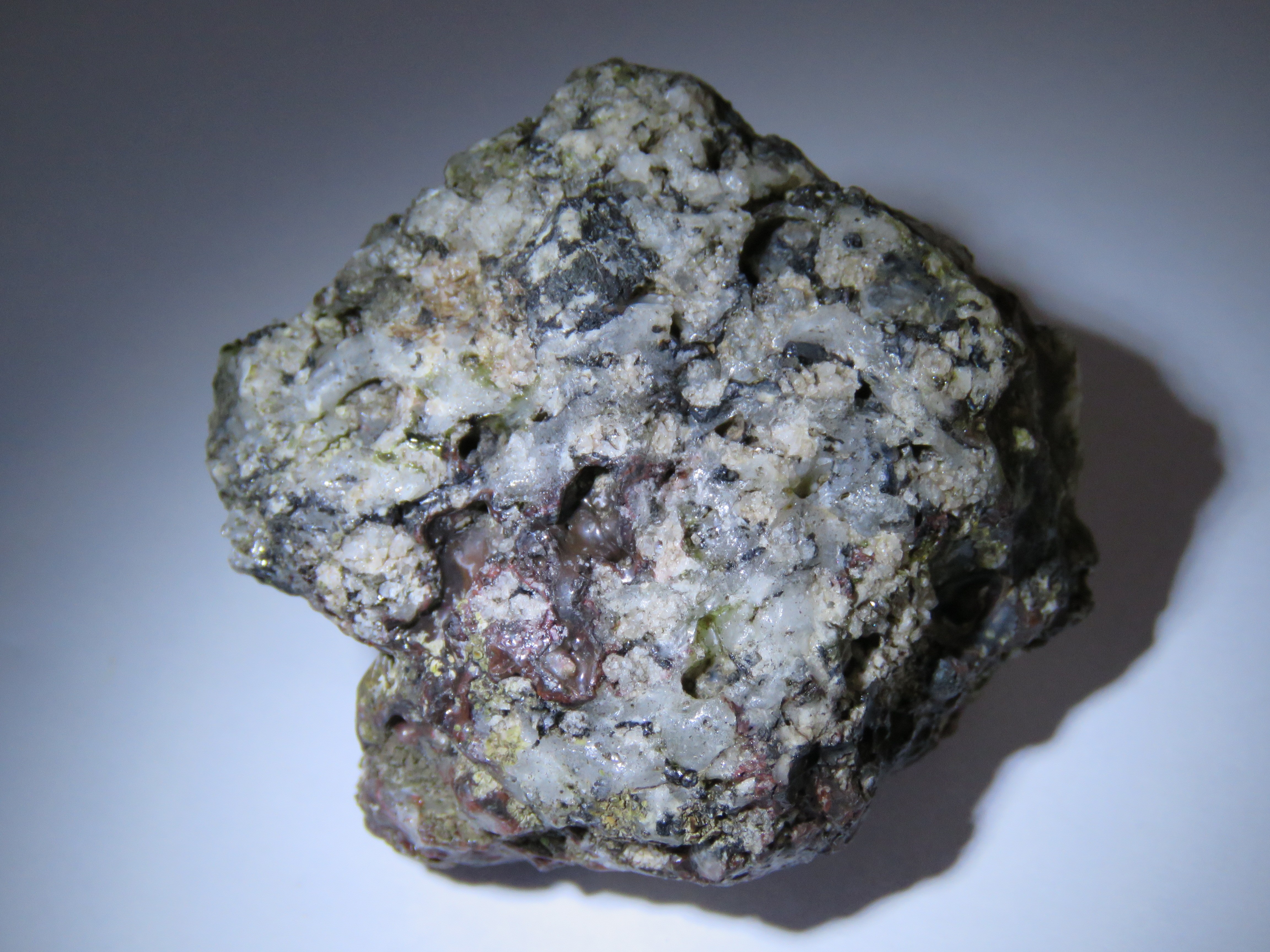

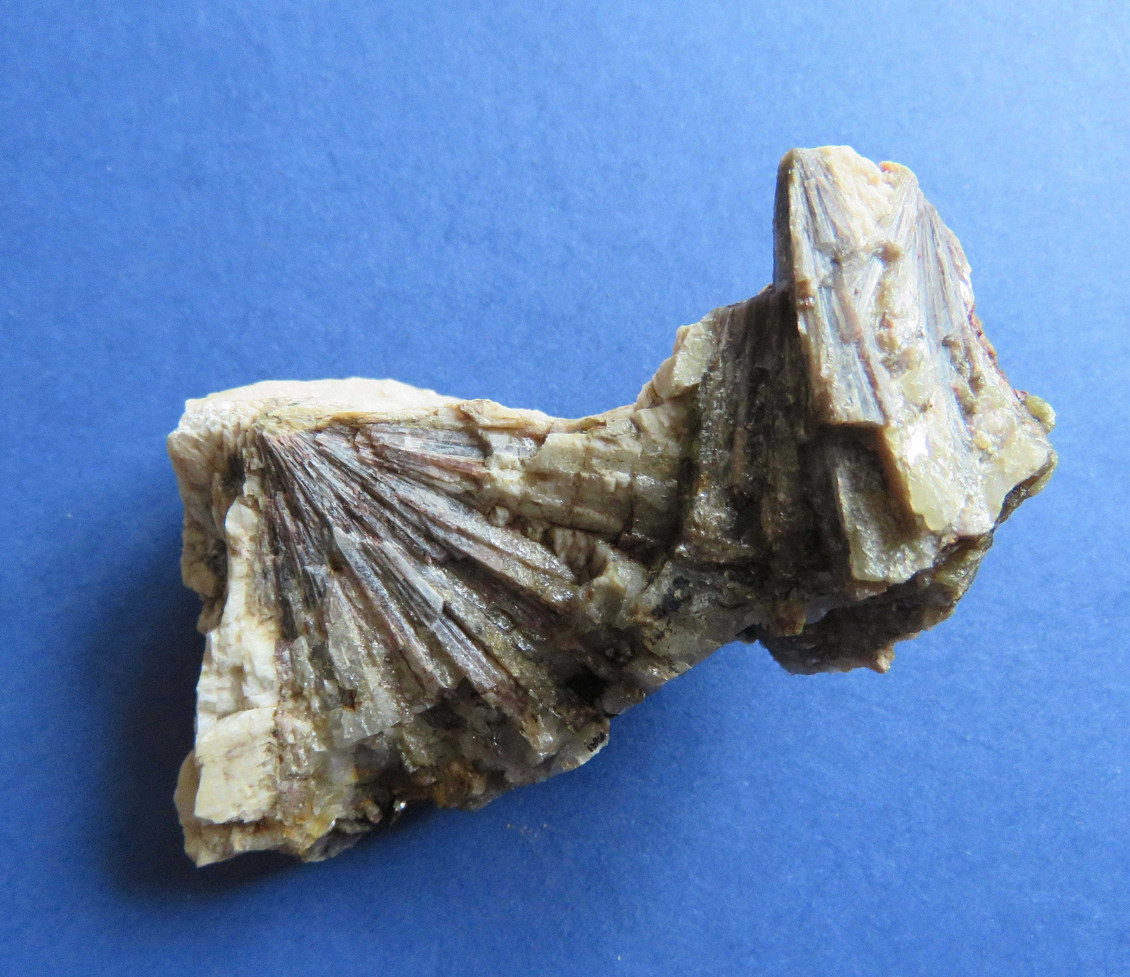

De la pegmatite de la Chaumette, grand classique lozérien, voici un exemplaire présentant plusieurs faisceaux d'andalousite rose violacée, translucide, mais plus ou moins emballée par du mica (85  X 45 mm).
Le classement/inventaire exhaustif d'une collection a ceci de bien qu'on retrouve plein de bons vieux souvenirs...Voici deux pièces atypiques du Piboul issues des déblais des plus anciens travaux, aujourd'hui disparus. Elles ont été récoltées vers 1994-1995. S'agissant de déblais, l'intégrité des cristaux n'est certes pas optimale; cependant ces spécimens restent intéressants à mes yeux.

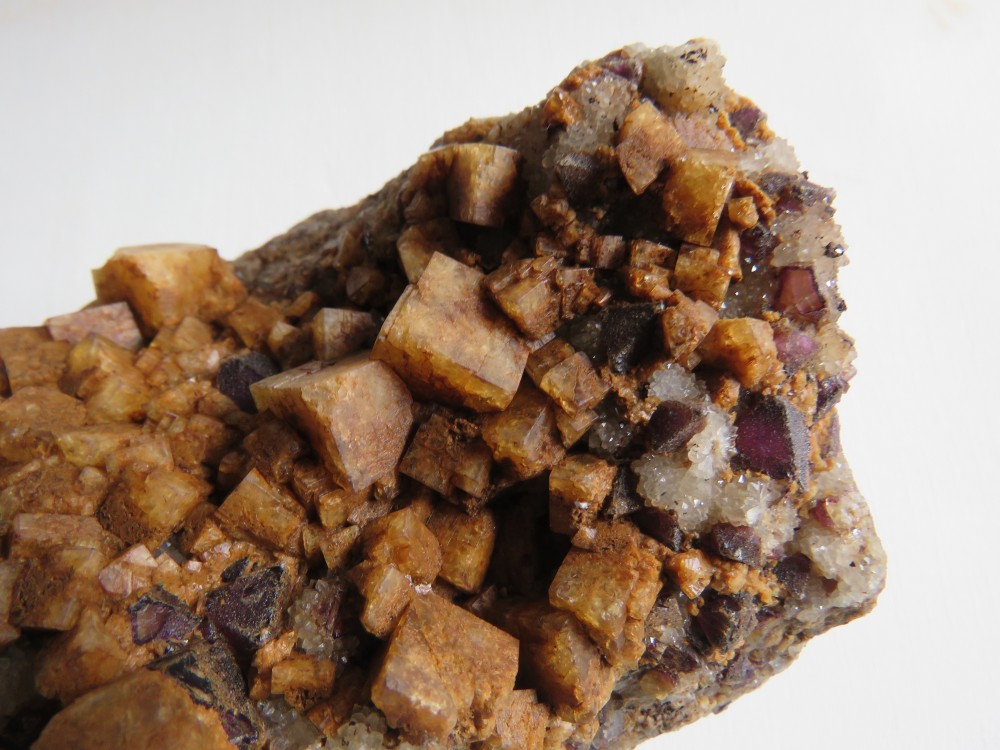

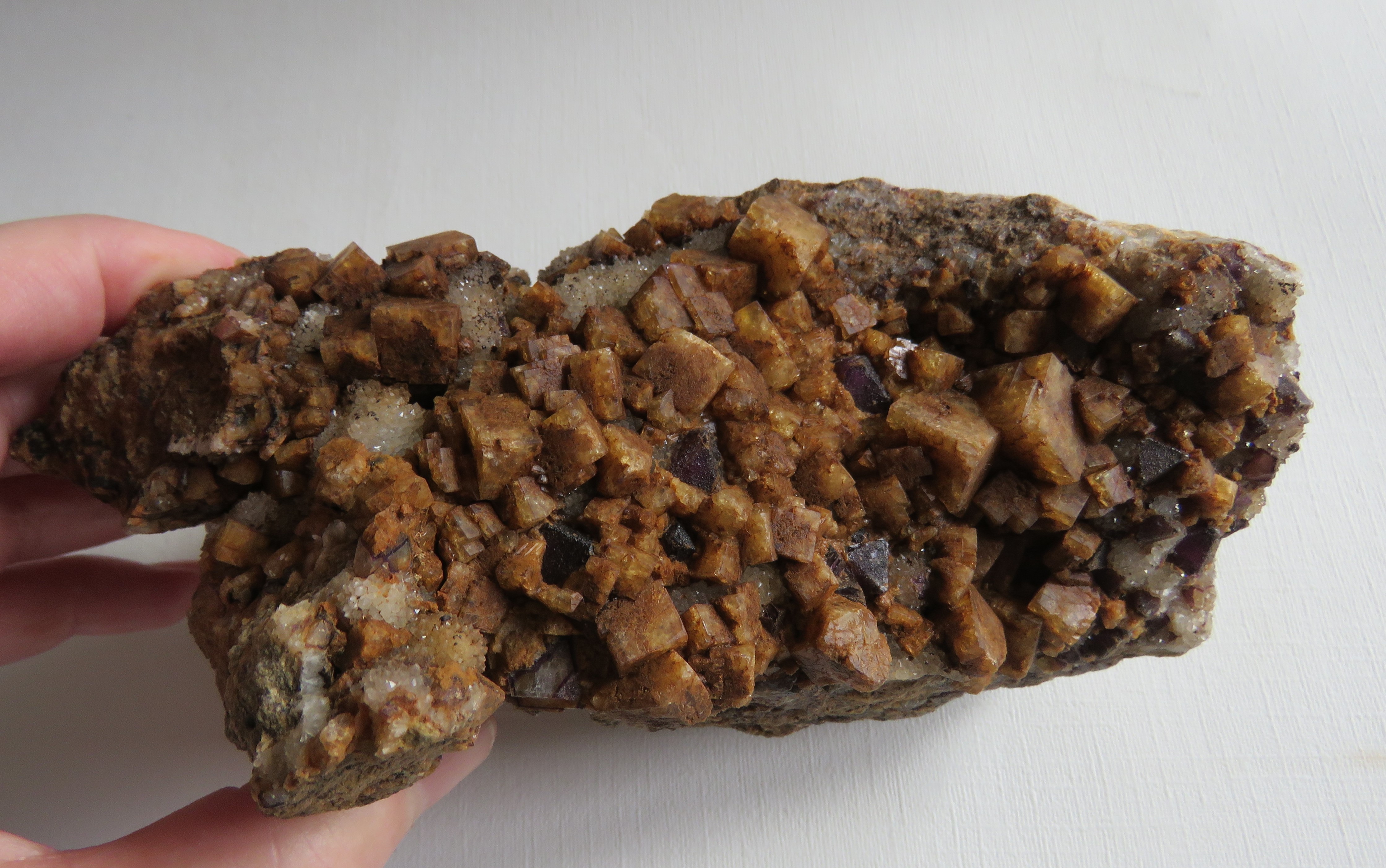

Une fluorine en deux générations: 1)octaèdres violets et 2)cubes jaunes-orangés avec quartz et sidérite corrodée:

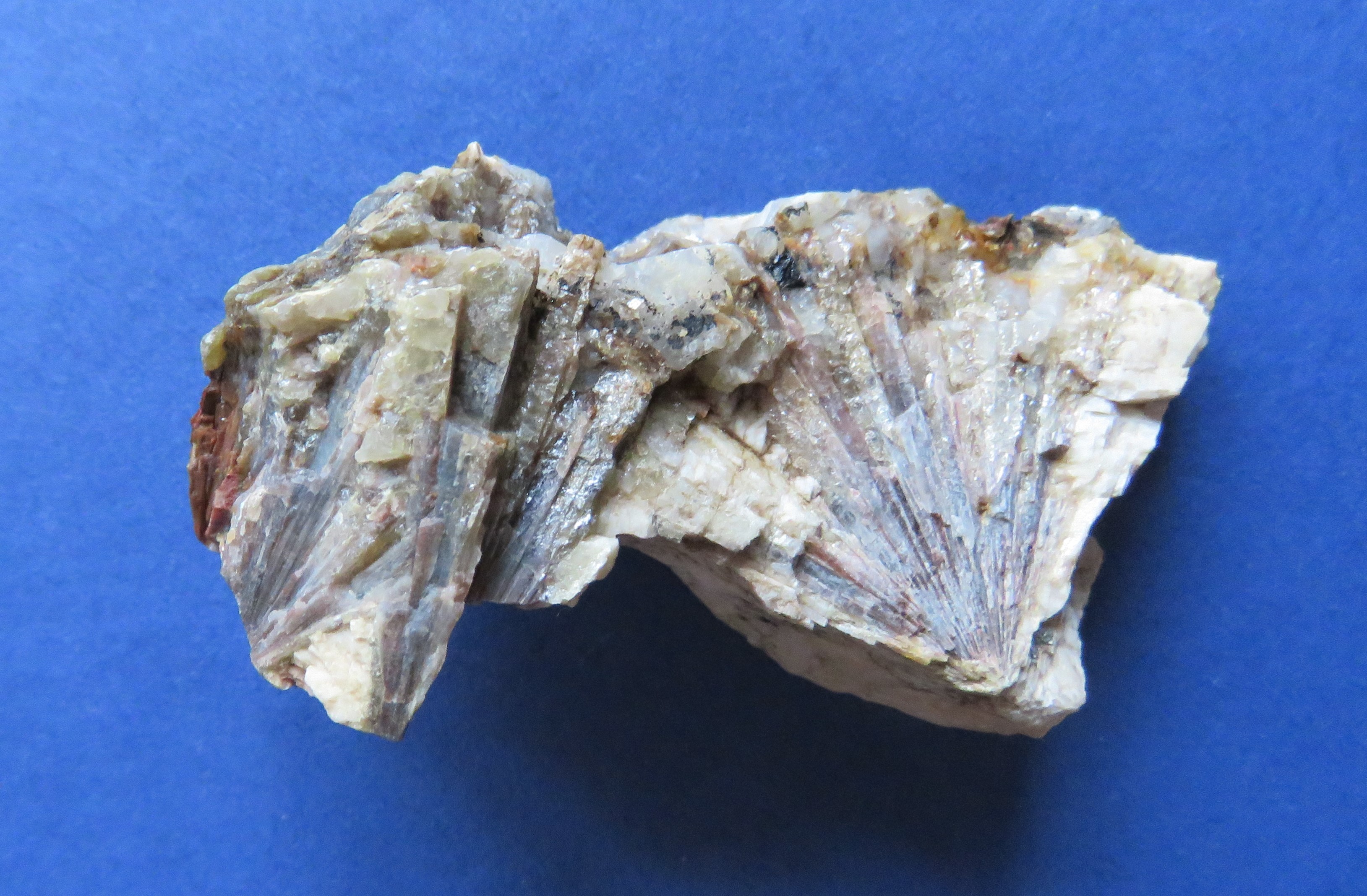

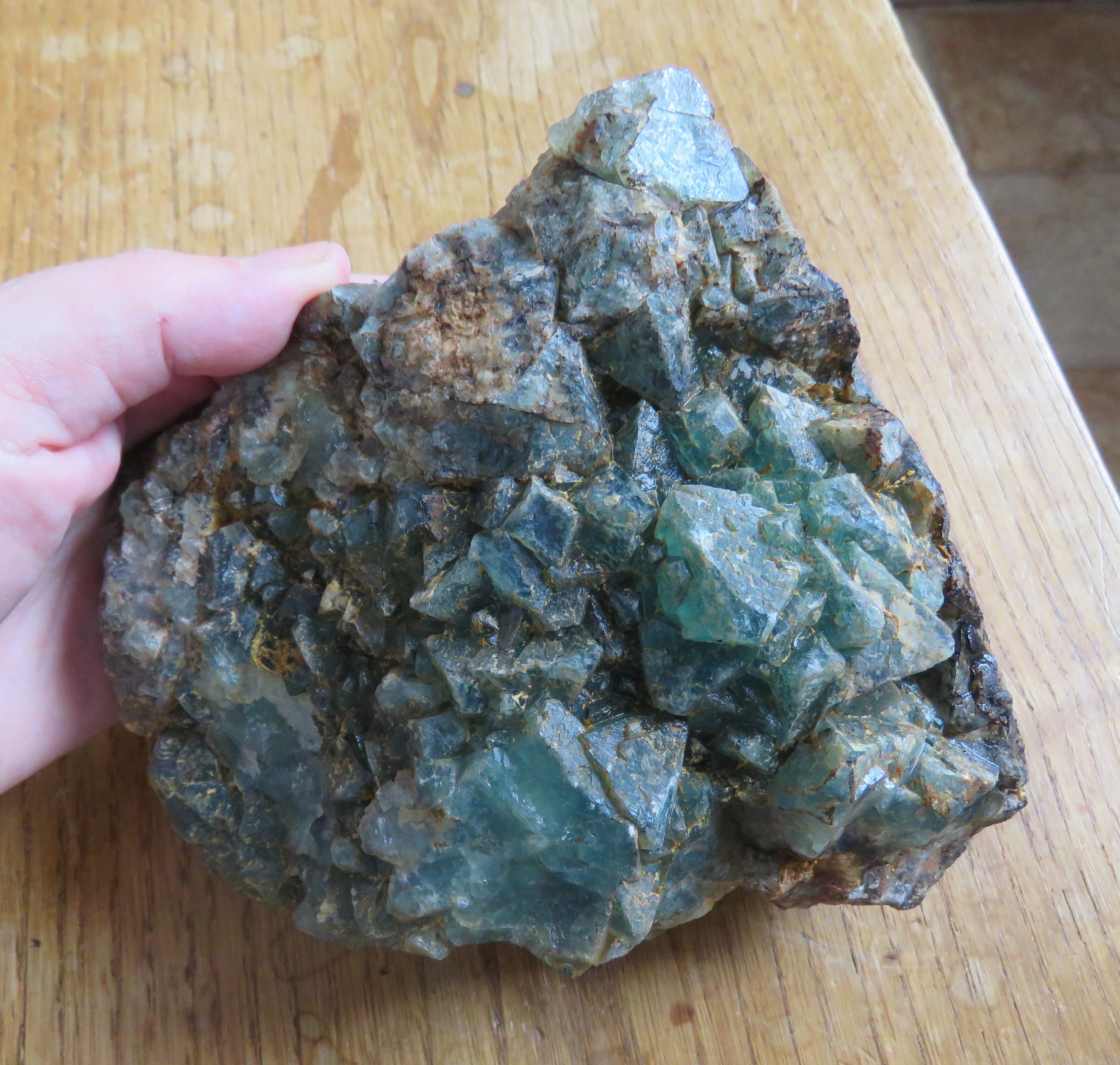

Et une autre en octaèdres pierreux vert émeraude, une couleur très difficile à rendre en photo. Je n'ai trouvé que deux spécimens à octaèdres verts dans ce gisement... je cherche encore le deuxième :desole::jaieuchaud:
Merci Cantalou, ce minuscule gisement était riche en pièce "techniques", surtout à ses débuts semble-t-il.

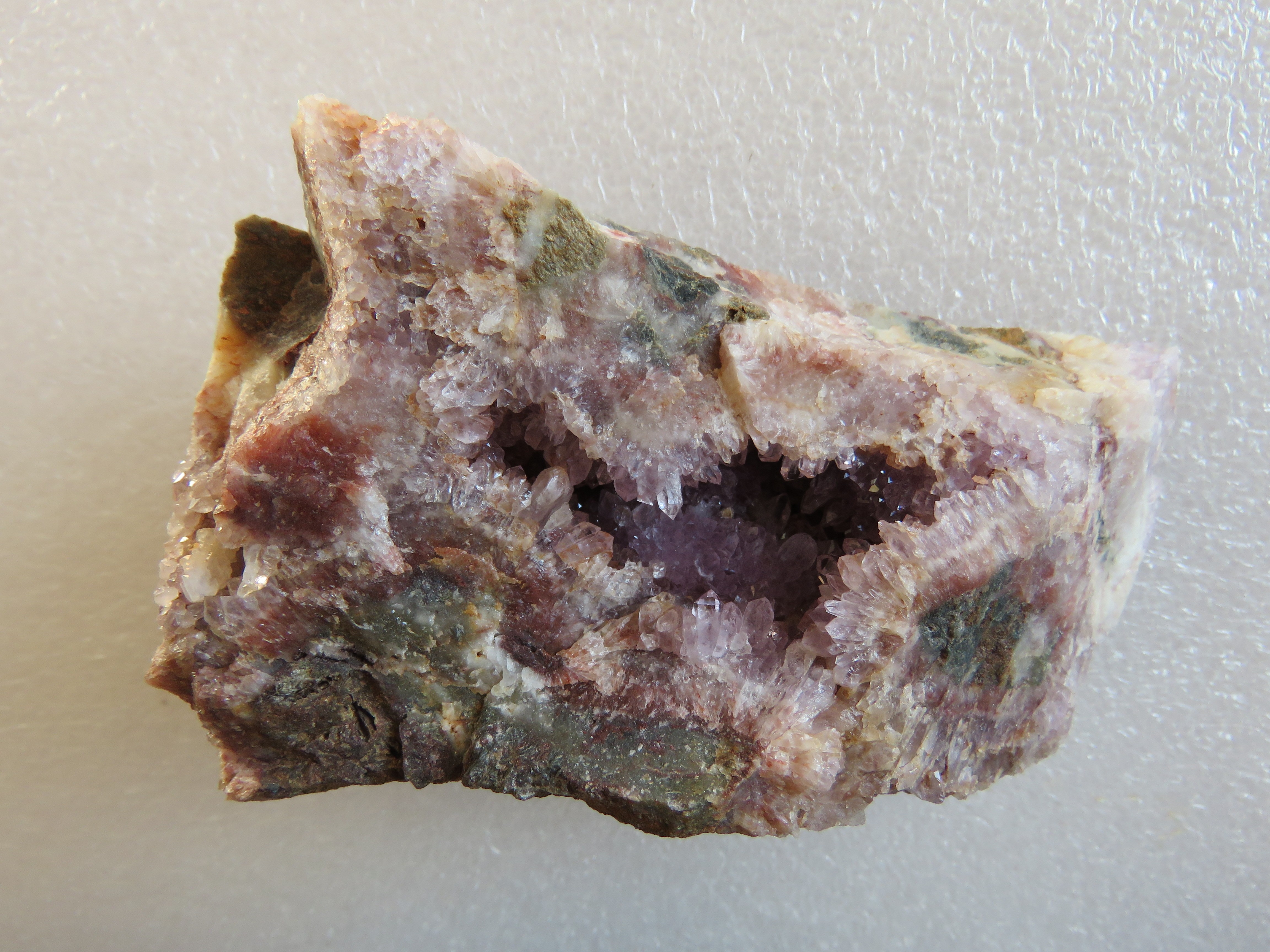

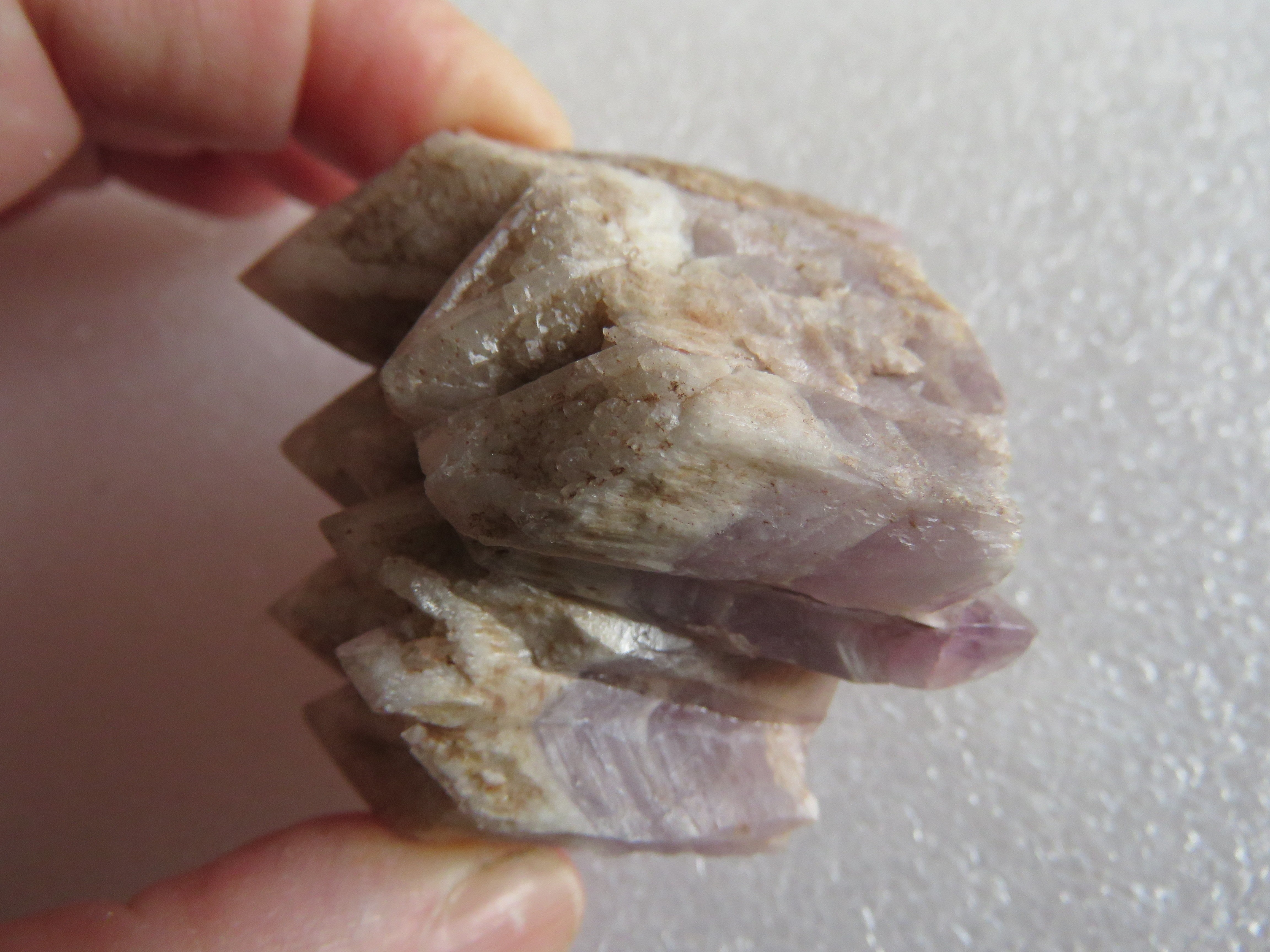

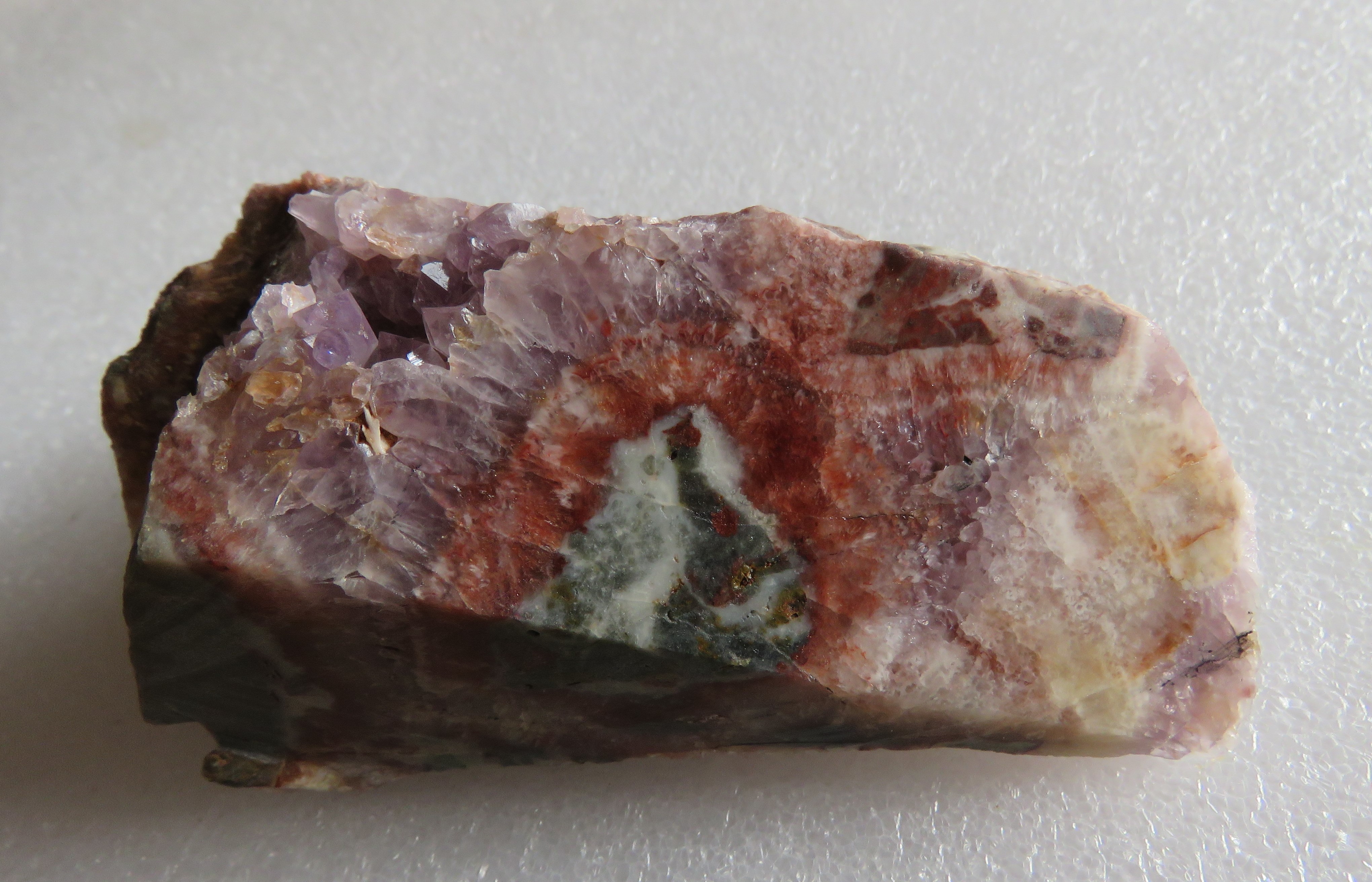

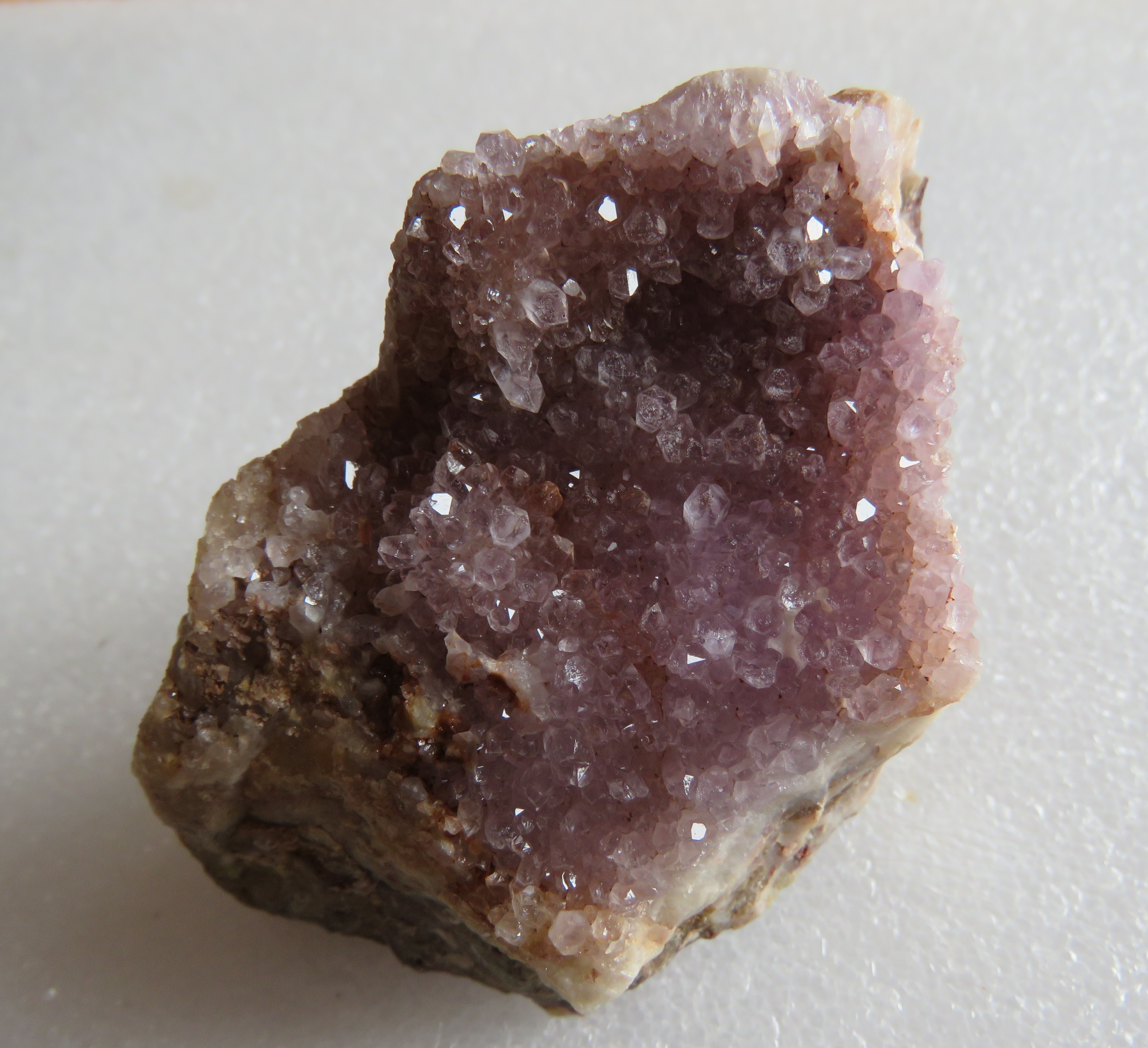

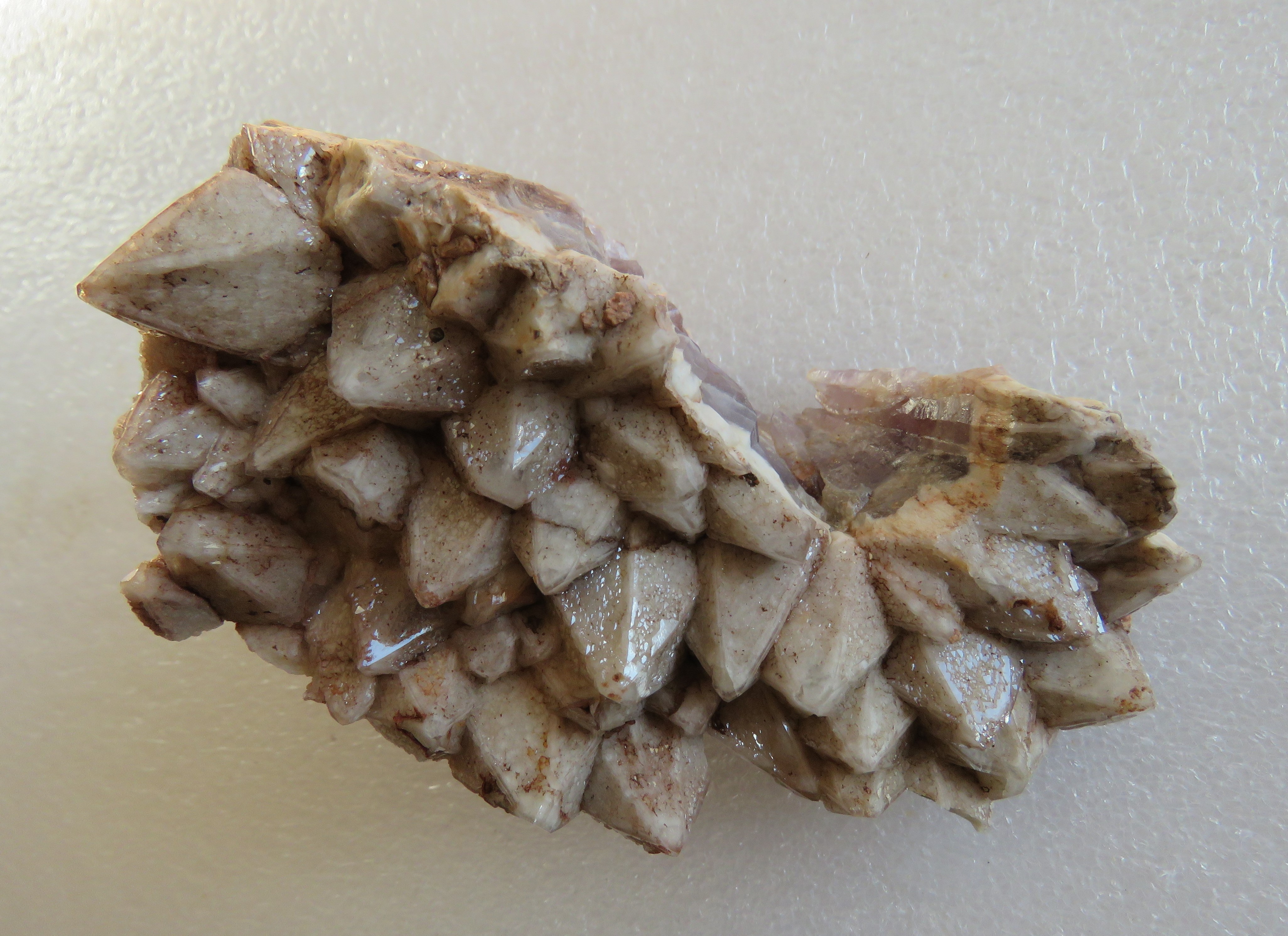

Pour changer, cap au sud ! Voici des quartz améthystés du massif de l'Aigoual, côté Lozère. La couleur améthyste est claire mais nette.
-A petits cristaux en prismes allongés (7 X 5,5 cm) et (11 X 6.5 cm)
Revers de la pièce ci-dessus, scié et poli pour montrer la zonation du quartz, hématoïde puis améthyste, autour d'enclaves schisteuses. Je connais deux sites à améthyste en Lozère et les deux sont dans le schiste. Pas encore trouvé dans le granite.

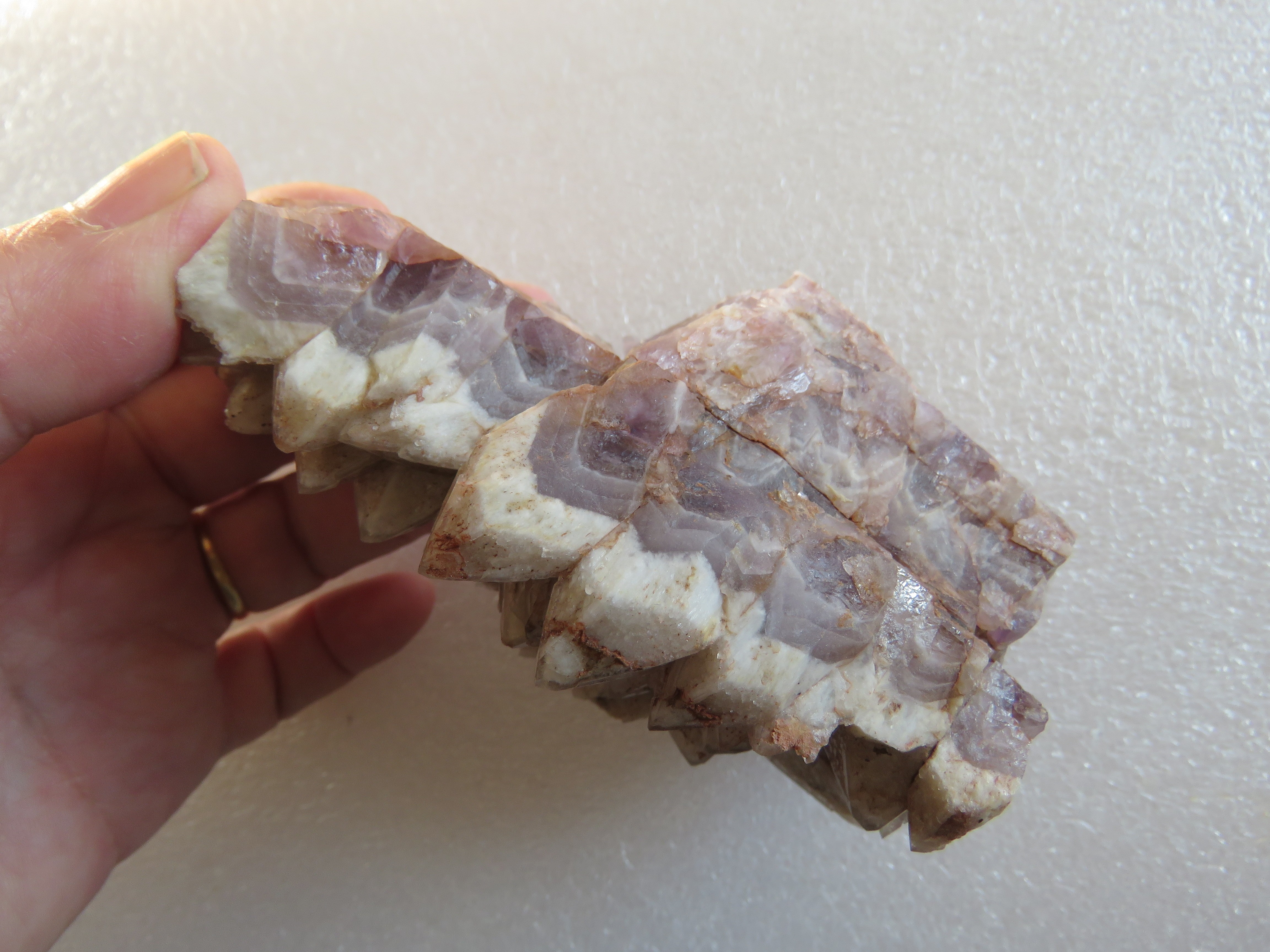

-En plus gros cristaux, plus complexes: à croissance zonaire, l'ultime stade étant très légèrement fumé et l'avant-dernier, blanc. La pyramide à six faces apparaît seule sur ces pièces. Peut-on parler de cristaux squelettiques ? En tout cas, leur aspect est bien étrange ! Les arêtes sont continues et en relief, tandis que les faces montrent une multitude de facettes triangulaires orientées. Je les appelais des "têtes de lézard"...C'est extrêmement difficile à rendre en photo :pascontent:
(5.5  X 4.3 cm) et (11 X 5 cm)
Profil :
Profil:
Cela aurait pu constituer un merveilleux matériau lapidaire. Hélas, il est parcouru en tous sens de fissures minéralisées en oxydes de fer, qui le fragilisent trop.

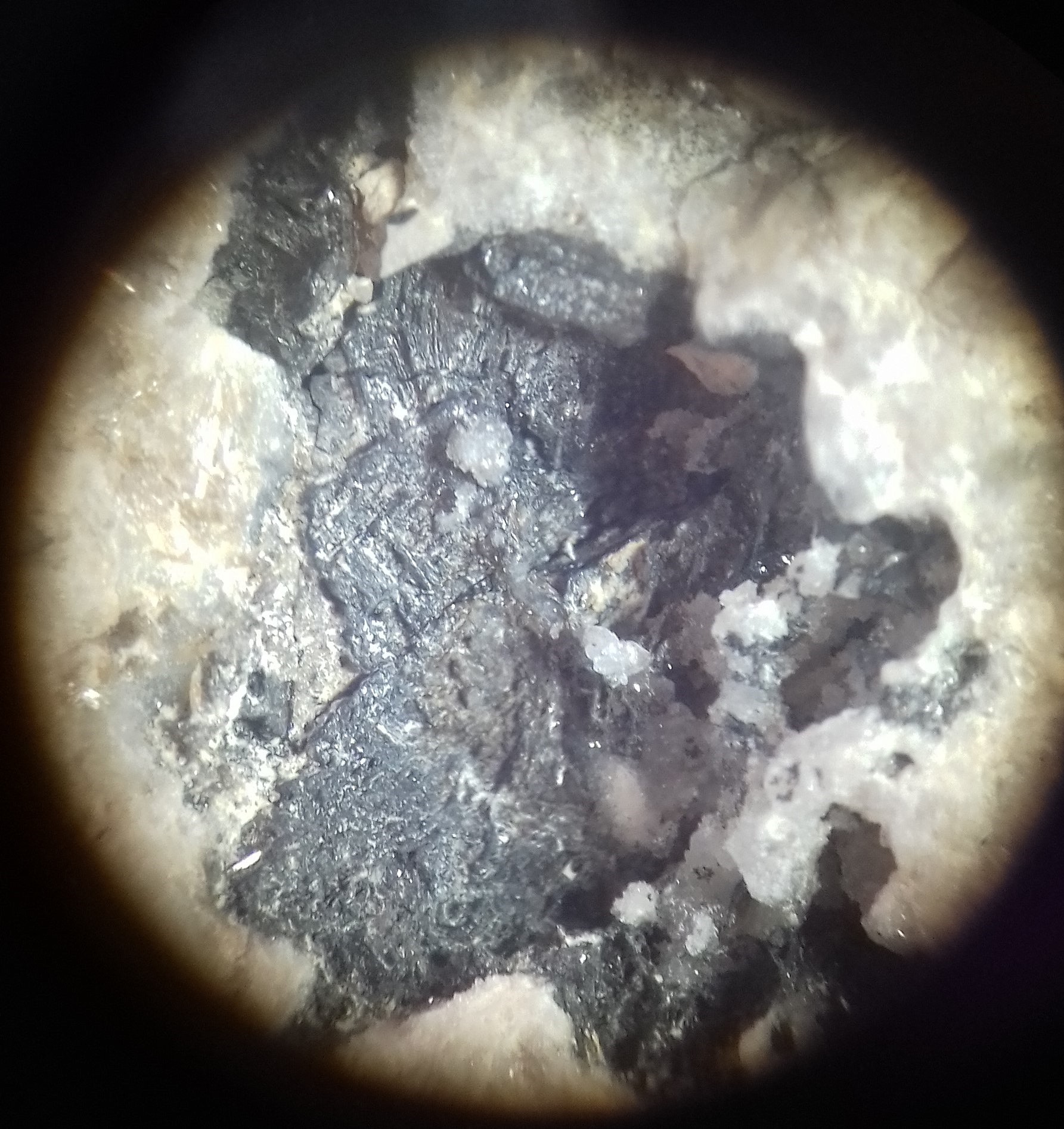

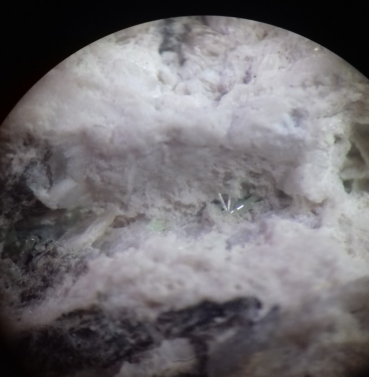

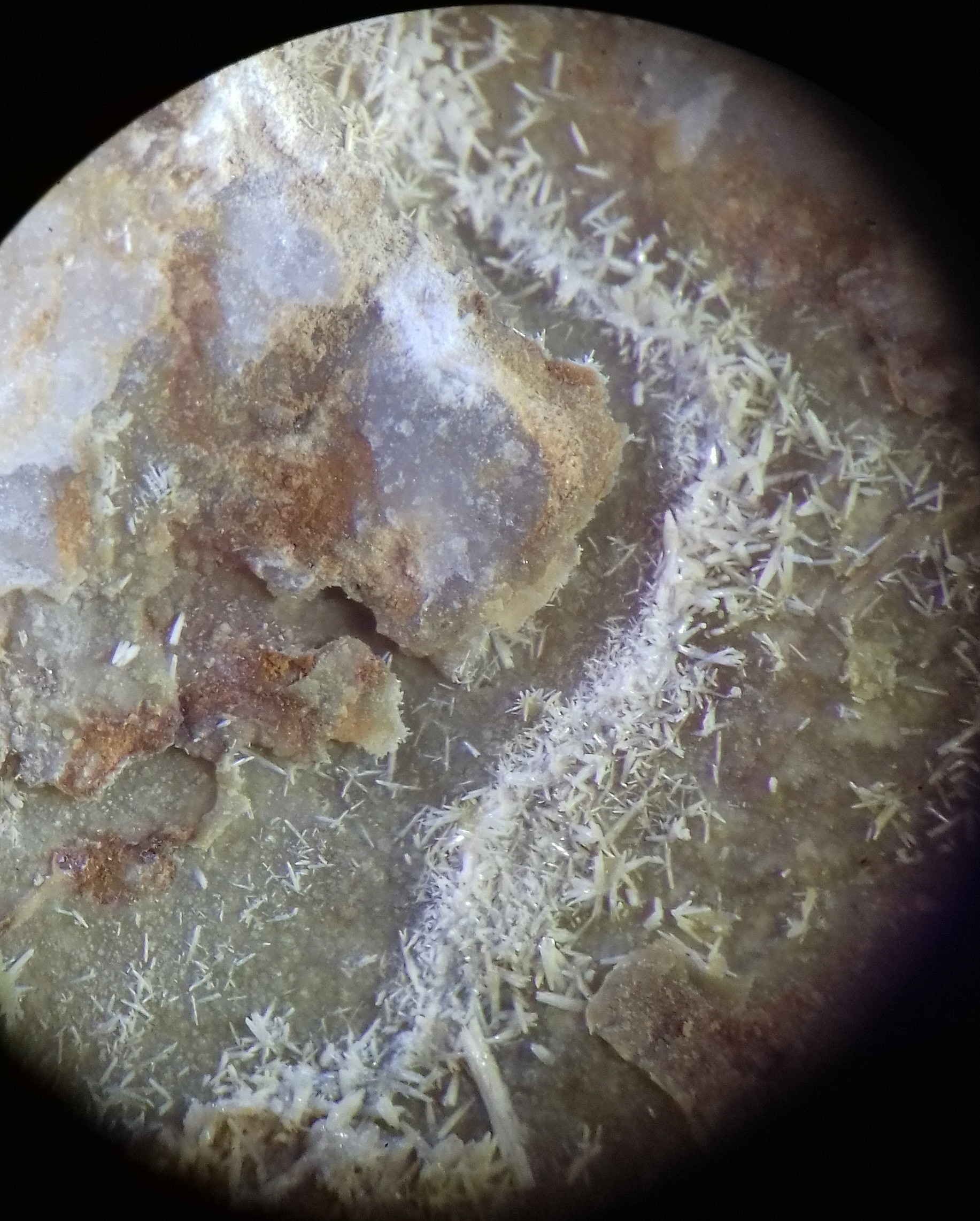

L'examen à la binoculaire a révélé tout autre chose. Cette cavité, ainsi que plusieurs autres présentes sur le spécimen, correspond à de l'ancienne galène presque complètement transformée en cérusite et/ou anglésite recristallisées.
20200104_144710.thumb.jpg.f996b6e55021463445e213bbeaab7ddf.jpg20200104_145102.thumb.jpg.42a37920a8db6d8912dce7e333f8586e.jpg

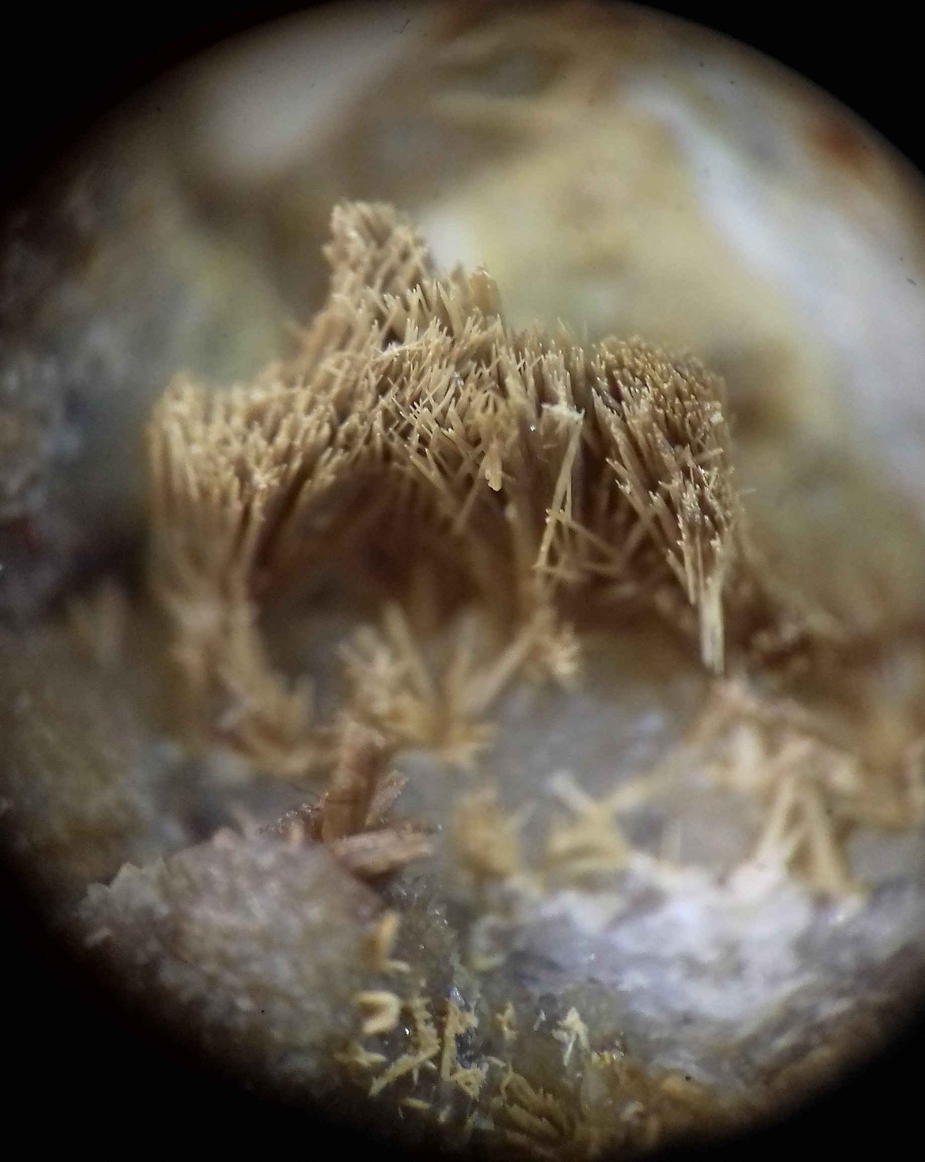

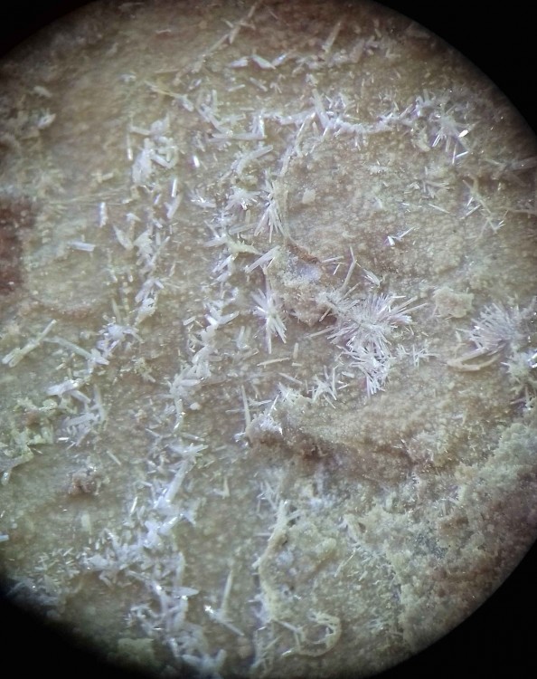

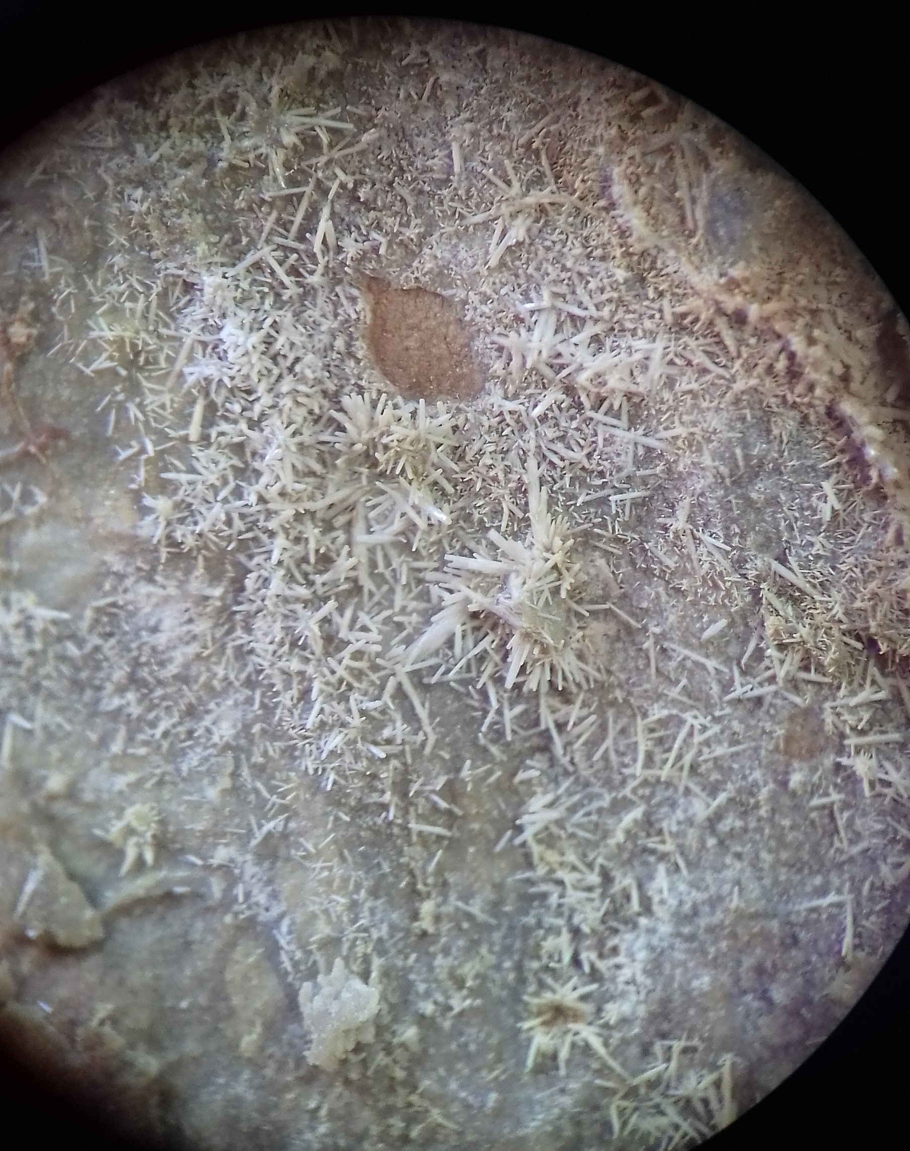

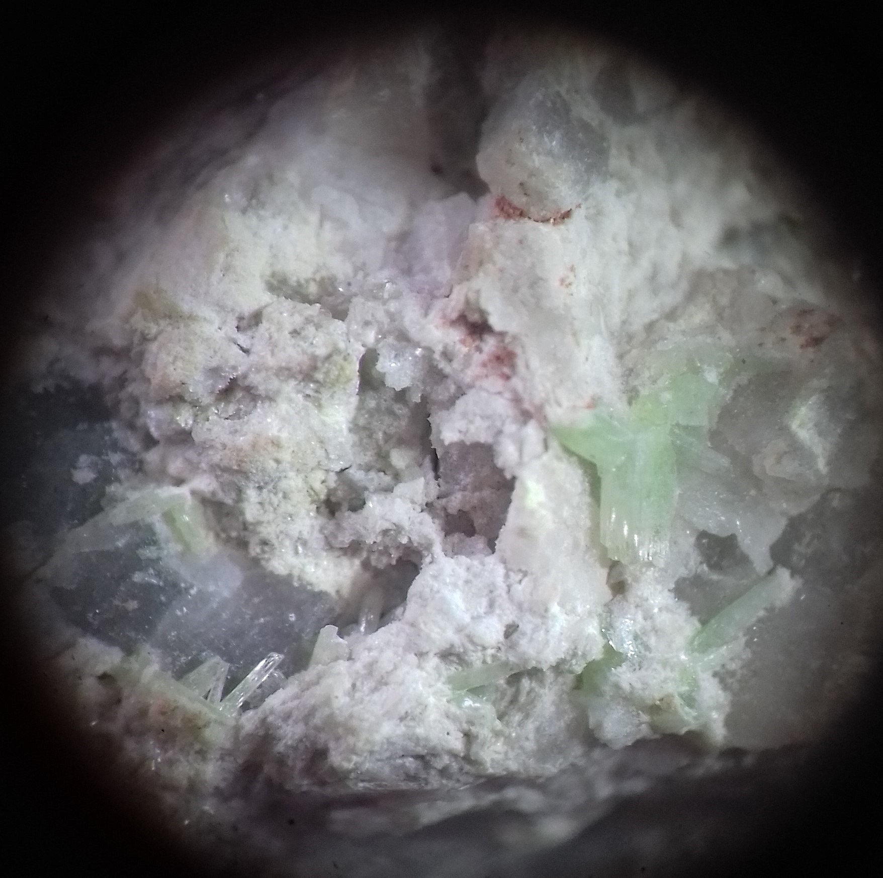

Des cristaux incolores à vert pastel, aciculaires et très brillants tapissent des fissures du feldspath. De l'anglésite  ou de la pyromorphite ? La section des cristaux me parait hexagonale, mais pas de terminaisons visibles.
20200104_144018.thumb.jpg.14e8edc4bf4e367cc711c0b3f426c877.jpg20200104_145957.thumb.jpg.3b7264ec7e6c238cd6b5884926637946.jpg

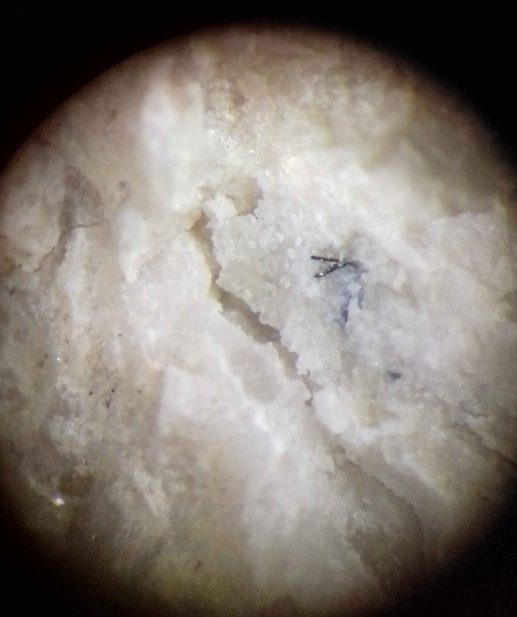

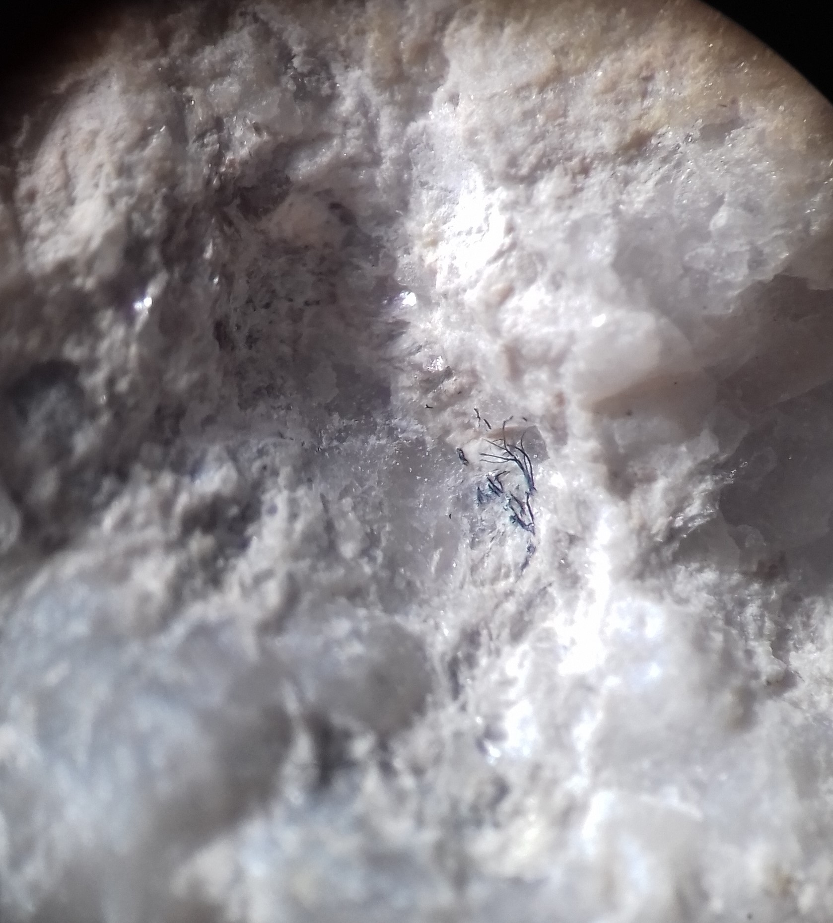

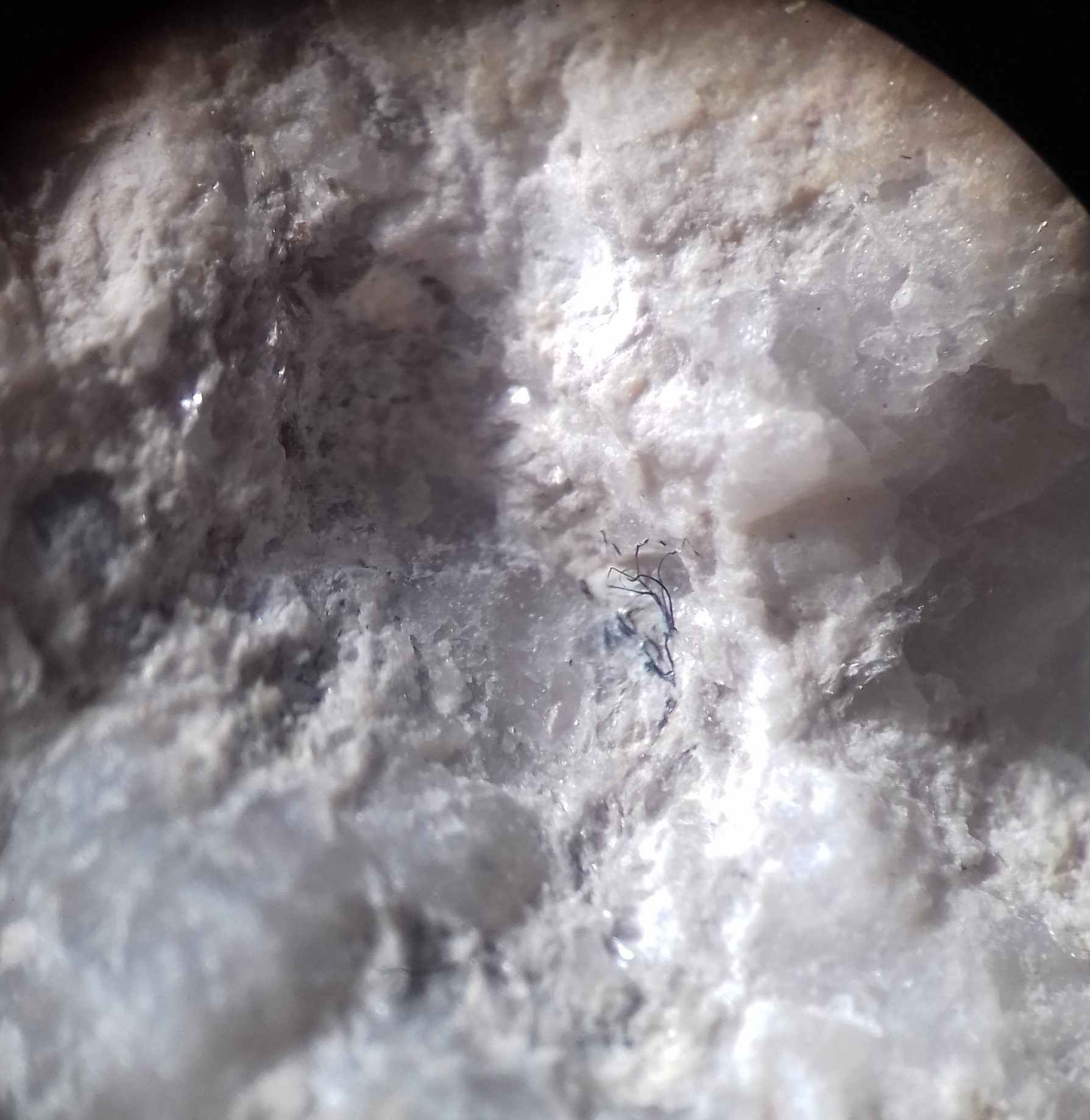

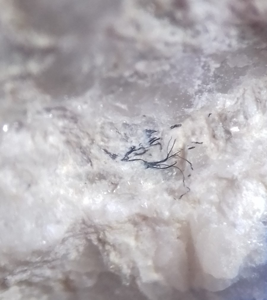

Et ultime surprise, protégés dans un creux, ces fils d'argent natif ! Un millimètre de plus grande dimension, mais c'est la première fois que j'en observe ici !
20200104_131711.thumb.jpg.b7a63b09dbc3772cf3ca3488f57951af.jpg20200104_131718.thumb.jpg.332523aafb0ff01bd8c5ecdeda1686ef.jpg20200104_140832.thumb.jpg.973aa9472d038a4a77b09e35d8122782.jpg
Je suis d'autant plus stupéfaite par cette trouvaille que la minéralisation en plomb parait in situ des plus ténues, diffuse, sans aucun filon visible. La galène est incluse dans le granite sans gangue de quartz ou autre, à peine quelques micro-quartz présents en tapissage dans certaines cavités. Cette configuration est hautement inhabituelle.

Très jolis, ces petits filaments. Leur contexte est étrange. Si cette pierre était passée par un four, ni la galène, ni les filaments d’argent n’auraient résisté.
Le granite n’est pas un bon matériau pour construire des fours mais il n’y avait qu’à se baisser pour en ramasser alors que l’argile de bonne qualité devait être rare.
D’après les archéologues, on devait avoir une structure de granite recouverte d’argile mais ils n’ont pas retrouvé trace de cette dernière. Le fusion du granite devait être accidentelle.
En fait ton granite parait avoir subi une forte hydrothermalisation avec formation peut-être de phyllites verdâtres. Quoique j'ai plus l'habitude de les voir dans les hautes température à As-Au ou W-Sn, quoique j'en ai aussi eu en Sb et là c'est pas super haut.

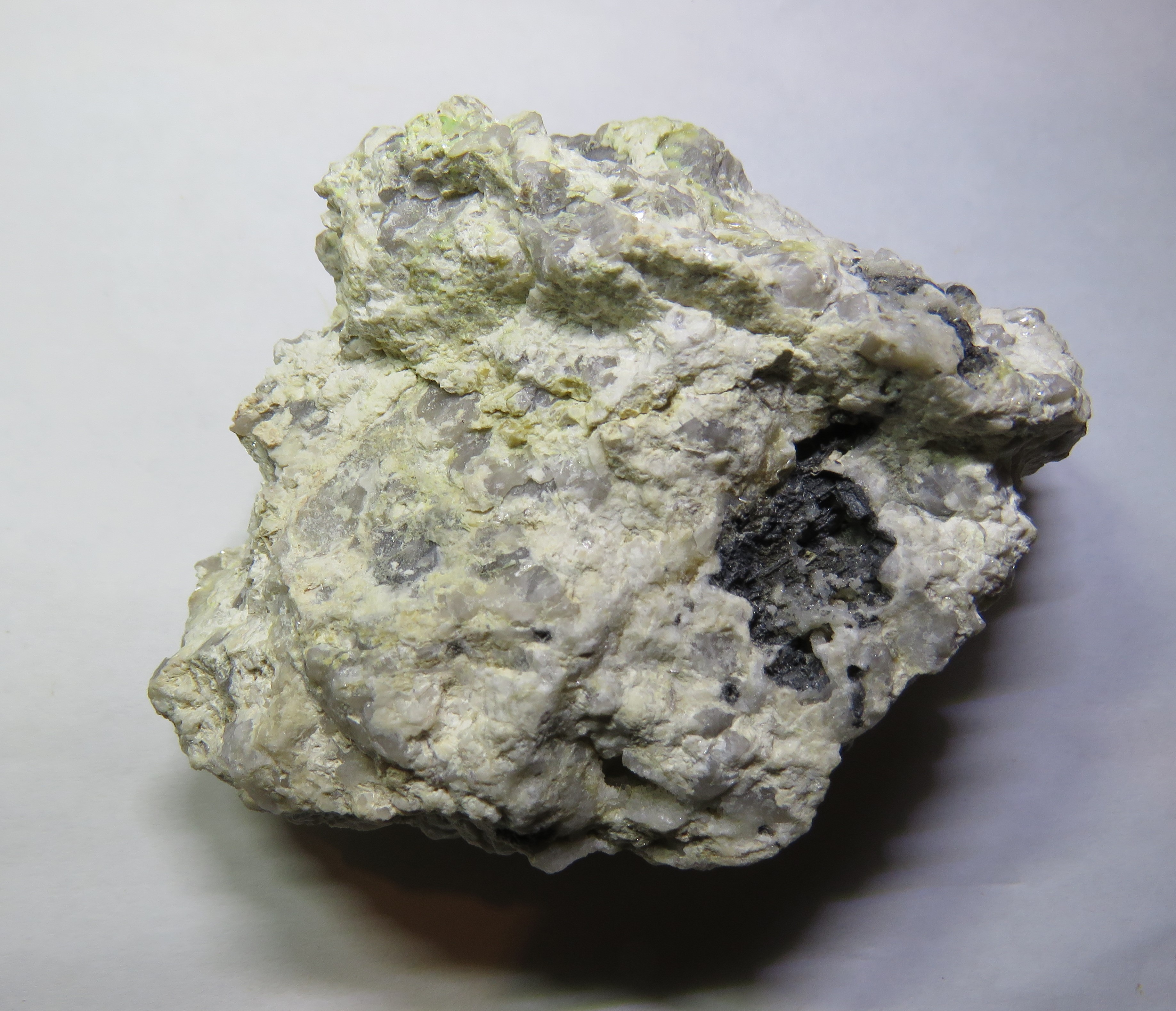

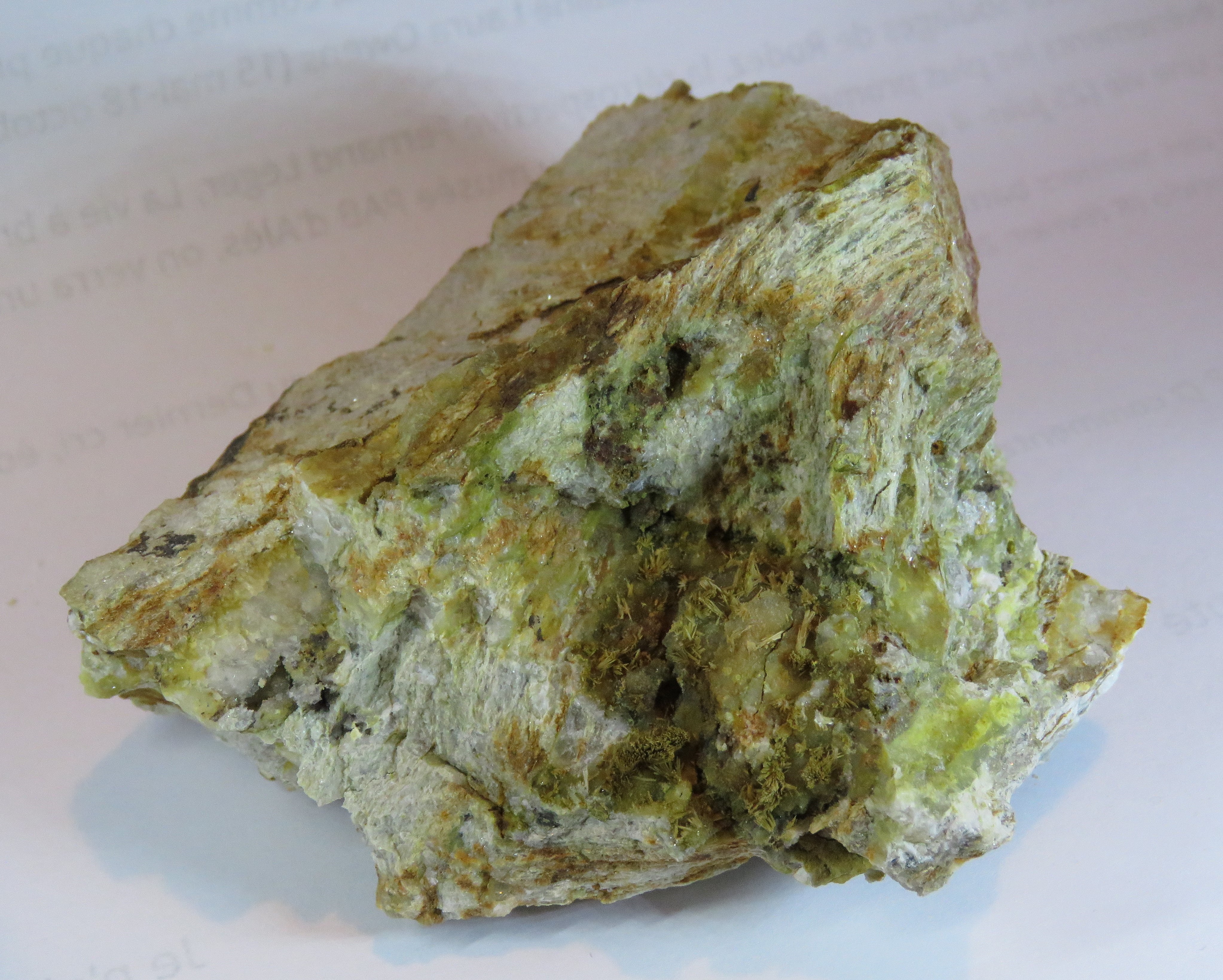

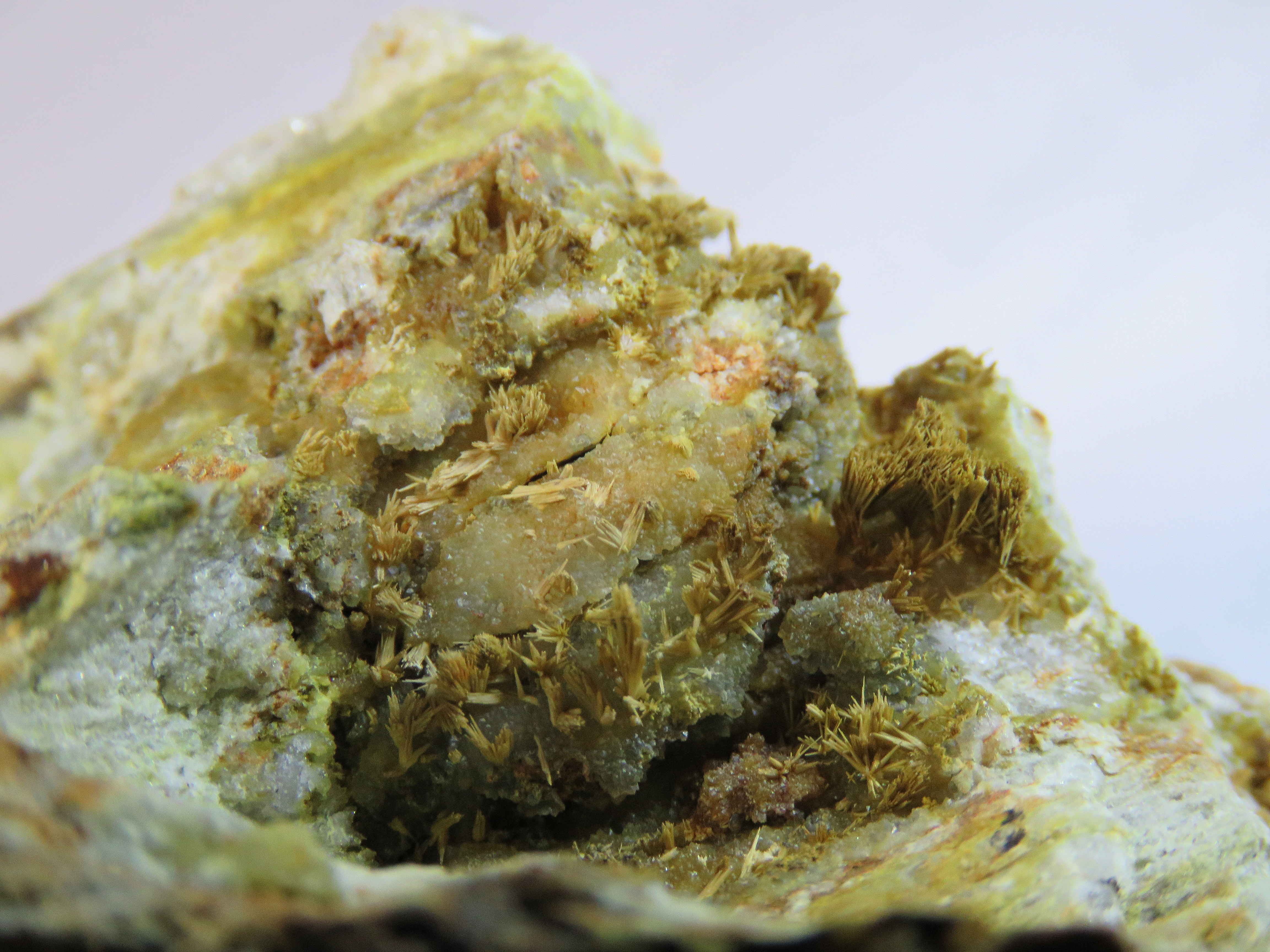

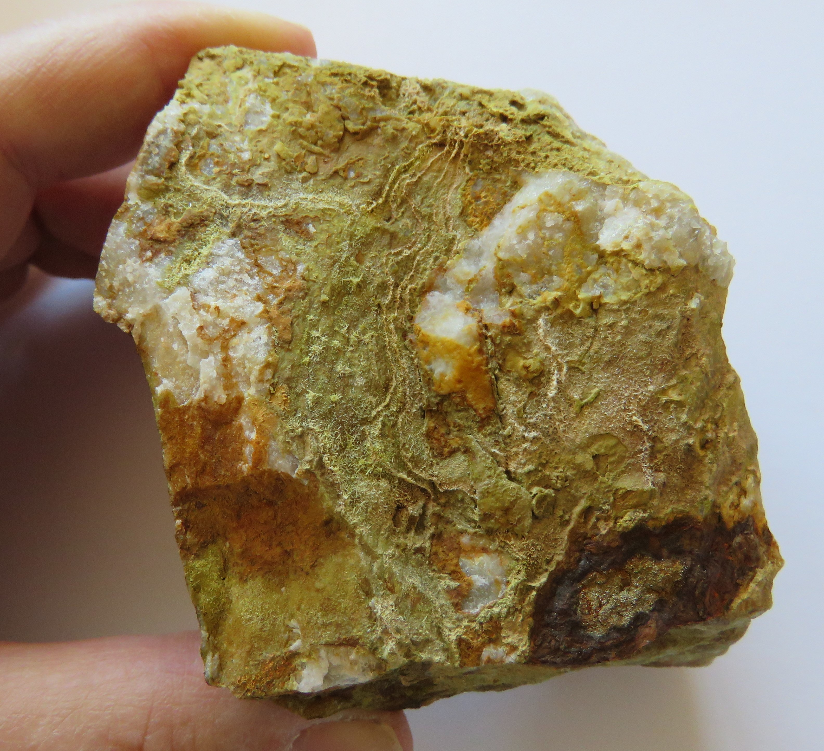

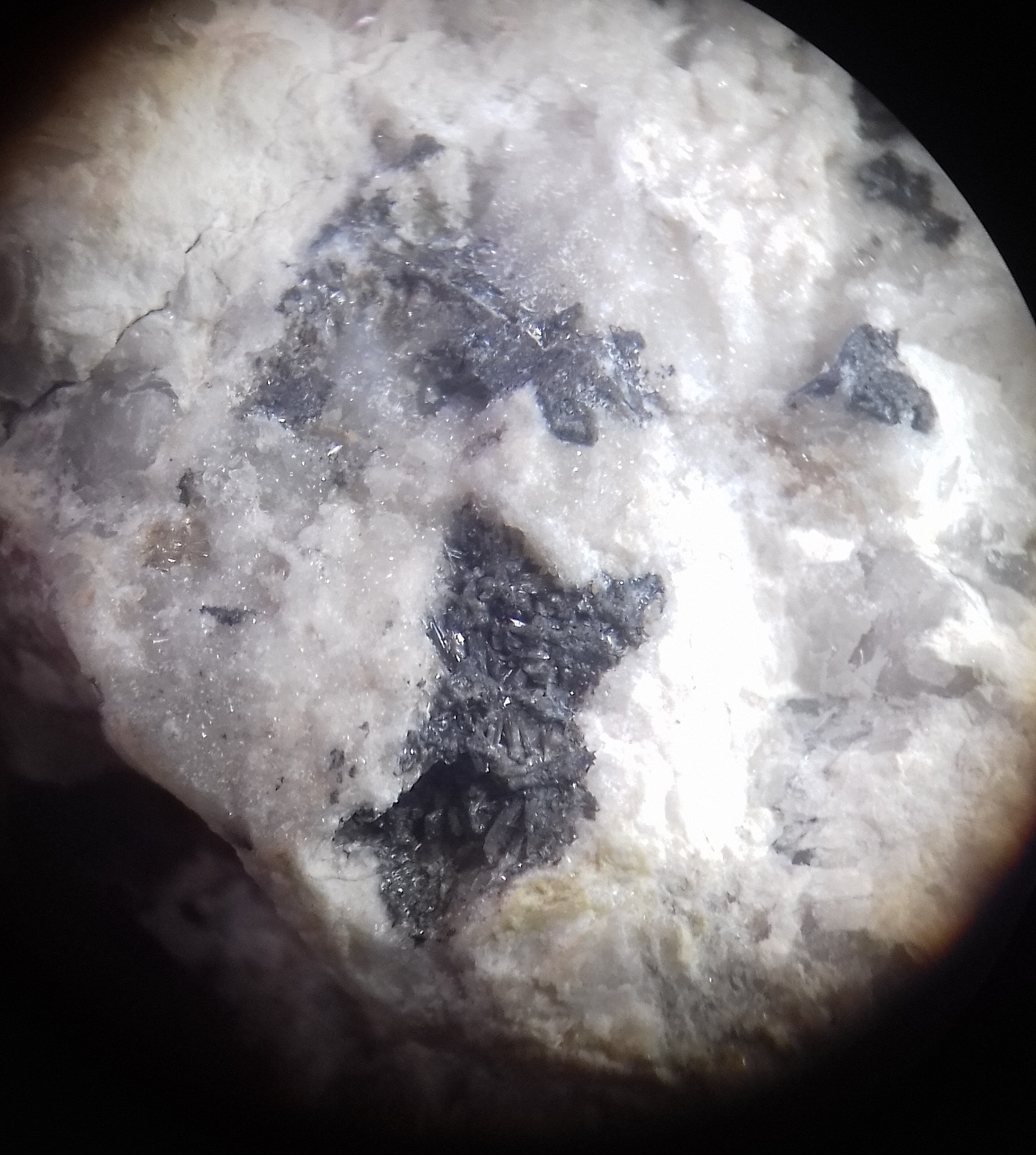

La minéralisation se repère avant tout par une teinte vert-jaune caractéristique, enduisant les plans de cassure et les creux de la roche hôte, qu'elle soit granite, rhyolite (??? pour cette dernière, blocs isolés blanc-verts - identifiée comme telle par comparaison avec ceux de la mine du Buisson, et assez riches en cérusite),  gneiss ou schistes. A ne pas confondre, sur le terrain, avec les colorations vertes dues aux algues et mousses verdoyantes, épanouies en cette saison très humide !
Voici un premier spécimen nettoyé dès hier soir, issu des schistes plissés, récolté à 200 m environ du granite présenté ci-dessus. Des cristaux aciculaires de cérusite (peut-on parler ici de cérusite jackstraw ?) parsèment des mini-druses centimétriques de quartz. Certains cristaux montrent une extrême finesse et longueur. D'autres pièces présentent même des amas de cristaux d'aspect fibreux. le spécimen mesure 9 X 9 X 6 cm. Les plus grands fagots de cristaux de cérusite atteignent 5-6 mm de hauteur.
La couleur de surface des roches étant une caractéristique facilement observable, en me mettant "dans la peau" d'un métallurgiste de l'Antiquité ou du Moyen Age, je pourrais penser que c'est là un excellent indice métallifère. Mais savaient-t-ils utiliser la cérusite, l'anglésite et même la pyromorphite  comme minerais, à ces époques ?

Je ne suis pas du tout spécialiste mais il me semble que savoir utiliser la cérusite, l'anglésite et la pyromorphite comme minerais est relativement récent.

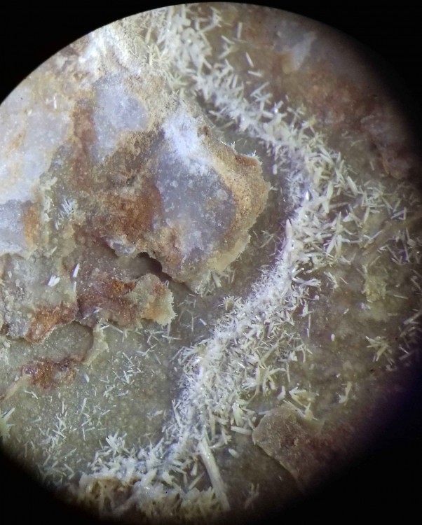

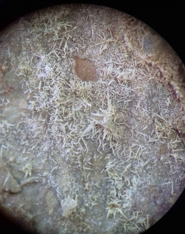

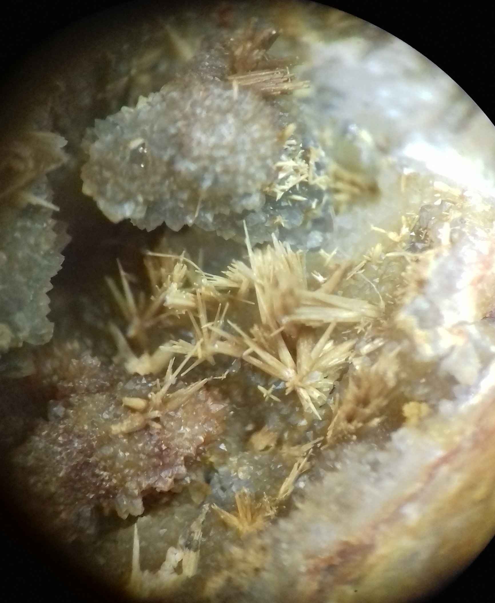

J'ai examiné ma récolte de ce dimanche à la bino, et je suis assez contente, car il s'agit des plus beaux cristaux de cérusite micro que j'aie trouvés à ce jour dans mon coin de montagne.
Un exemplaire issu du schiste montrant une belle cristallisation en "coulée":
Zoom sur la partie en haut à gauche du spécimen ci-dessus
Autres cristallisations, toujours dans des micro-géodes du schiste:1934476094_20200111_150750(2).thumb.jpg.d7a885ad651cff757d62839955ec27fb.jpg
On observe parfois des cristaux courbes, des cristaux creux...:surpris:
Des aiguilles en forme de botte de foin
Des étoiles de plomb
Et encore un petit fil d'argent natif, en forme de Y !

Le plomb est un métal assez facile à extraire. La galène est le minerai le plus utilisé car le plus fréquent. Les anciens métallurgistes auraient pu utiliser d’autres minéraux s’ils les avaient trouvés en grosses masses. Sulfates, carbonates, ça doit pouvoir se traiter à peu près comme la galène. Phosphates aussi, probablement, à moins que le phosphore ne pose problème au niveau du métal... Mais ici, ce sont plutôt des produits d’altération qui ne forment le plus souvent que des placages de faible épaisseur.
Jolis échantillons et excellents indices.
A priori, la pyromorphite est difficile à utiliser. Au Farges, elles posait de sérieux problèmes, donnant du plomb à l'analyse et n'étant pas valorisable en galerie. Il me semble que la richesse en pyromorphite du déblais d'Asprière est du au fait qu'elle n'était pas valorisable et traitée comme stérile.
Pour tes coulures, on serait chez moi, je t'aurais collé un arséniate de type scorodite, mais de la pyro comme ça c'est jouable (voir Cantalou, il me semble qu'il en eu des comme ça)

Je me suis posé la question: entre cérusite et pyromorphite, lequel des deux domine ici ?
La couleur vert-jaune des enduits fait bien penser à de la pyro. Mais les cristaux aciculaires ou fibreux présents dans les géodes des schistes ne possèdent cette coloration qu'en surface. Ils sont vraiment ternes. La cassure (à éclat très vif) montre que l'intérieur de ces cristaux est incolore, pas vert. Les cristaux aciculaires dans le granite présentent des formes et agencements identiques, mais eux sont très brillants, translucides, et leur couleur va de l'incolore au vert amande en passant par une teinte très légèrement fumée. La section est toujours hexagonale. La terminaison est toujours effilée sur les cristaux intacts. Il pourrait donc s'agir, non pas de cérusite, mais de pyromorphite, qui existe également dans cette gamme de teintes ?
La pyromorphite blanche est tout à fait plausible (surtout si c'est hexagonal). La gamme de couleur de la pyro est assez variée (marron, orange, jaune, vert, beige, blanc, translucide). , Quant aux enduits verts-jaunes, s'il y a une présence d'arsenic, la beudantite peut aussi donner ce genre de choses. Si les pyros sont effilées ou creuses, il y a de grandes chances qu'elles aient subi une dissolution partielle.
Merci pour cette précision Cantalou. J'étais partie sur "cérusite" par comparaison avec des cristaux bacilliaires pareillement enduits , identifiés comme cérusite dans la mine du Buisson, qui n'est pas très éloignée a vol d'oiseau.  Ils y sont toutefois moins bien développés et moins variés dans leurs agencements et leur aspects. Je précise que les cristaux du nouveau site présentent une forte réponse aux uv longs en jaune vif ou jaune orangé. Si c'est de la pyro c'est tout aussi intéressant. Une autre question qui me tarabuste c'est l'argent natif. Qu'est-ce qui explique sa présence, typiquement à distance des autres minéralisations ? Les fils que j'ai pu observer sont isolés dans la roche hôte. Il existe également de minuscules cristaux en pyramides quadratiques aiguës qui sont gris métallique sombres comme ceux de la galène qui eux sont cuboctaedriques. Pour l'arsenic, c'est une piste à envisager. Il y a des grains minuscules de sulfures blanc argent, en tout cas trop clairs pour de la pyrite me semble-t-il. Et une odeur bizarre à la cassure des roches.

S'il y a eu une forme de dissolution, notamment si les cristaux sont creux, il peut y avoir aussi un remplacement - une pseudomorphose. Dans le secteur du col de Montmirat, il y a différents filons avec des paragenèses, essentiellement à plomb, qui peuvent varier (Au Buisson, on a Zn, Sb, Cu et même As (même si en moindre mesure)).
Concernant l'argent natif, attendons une réponse de Serge (Trenen23), il aura sans doute une idée.
L'arsénopyrite (cassure argentée claire) et ses produits d'altération ont une odeur assez prégnante à la cassure, assez caractéristique, et j'aurais du mal à la définir à part de dire qu'elle est désagréable. En tout cas, elle n'est pas celle des sulfures qui sentent clairement le soufre.

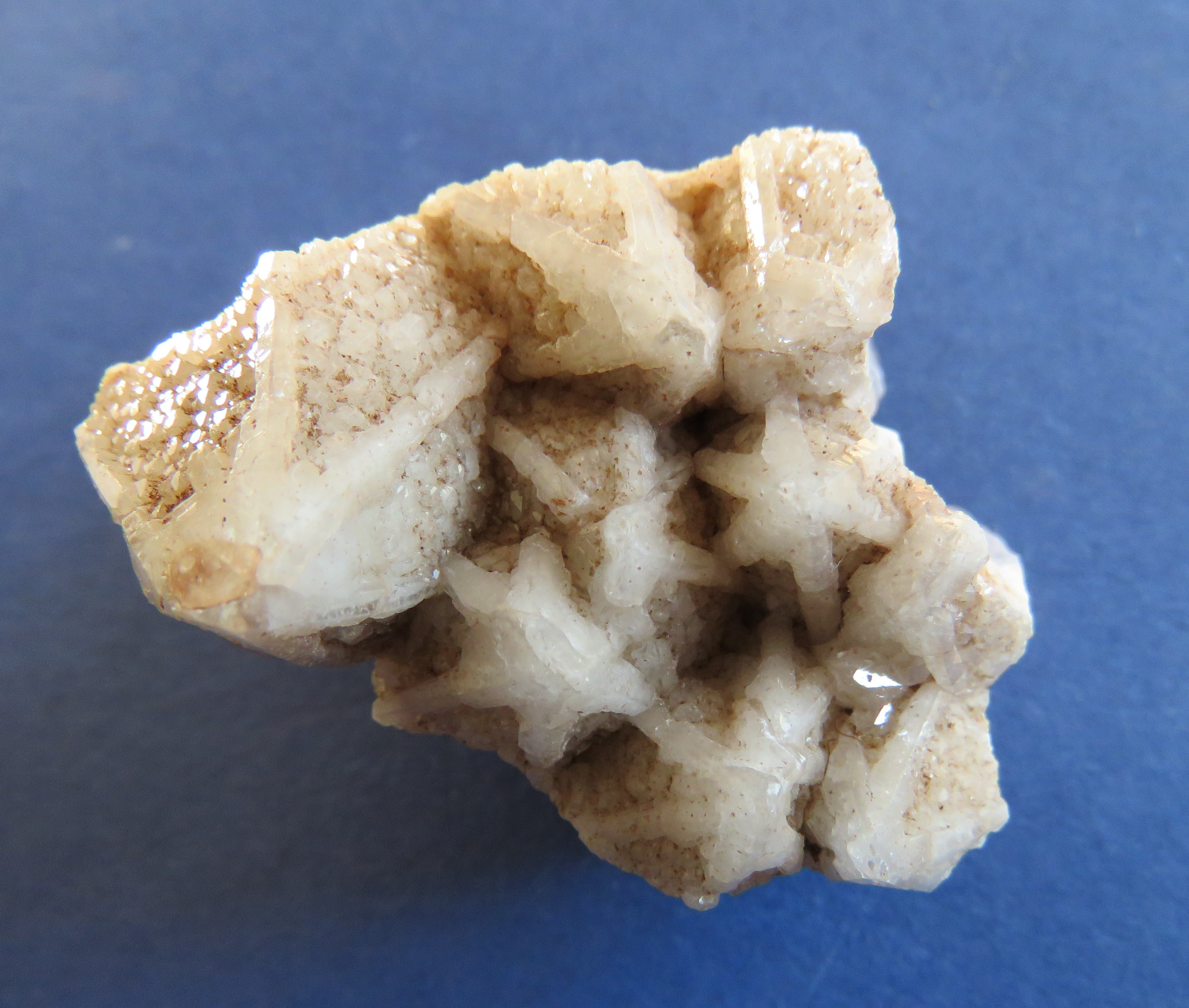

 Les régions moléculairement plates (les facettes) ont moins de liaisons libres, et constituent donc des sites d'attachement moins favorables.
Les structures tubulaires creuse, même principe de croissance des arrêtes!

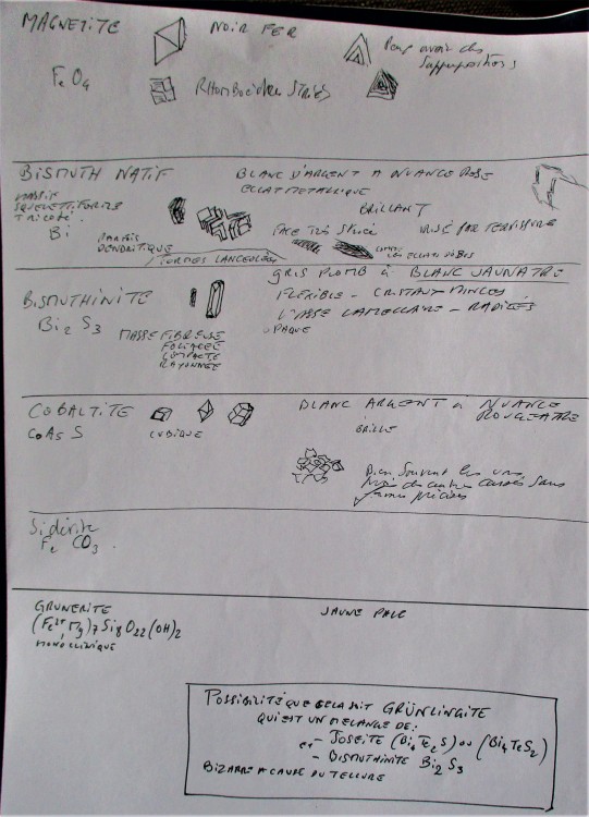

:hi:Ce sont de très beaux cristaux, et une minéralogie pour le moins inhabituelle !  Quelle est la minéralisation dominante, dans cet indice de La Valmy Haute ?
Non loin de là, sur la commune de Moissac-Vallée Française, se trouve l'indice à magnétite, chalcopyrite, mispickel et grenat de la Tréglantière, très étrange aussi, où je ne suis jamais allée non plus. Ce sont de vrais bouts du monde ! :gratte-tete:Déjà dans les années 1980 l'accès à la Tréglantière était jugé difficile "en raison d'une végétation très dense" comme les Cévennes savent faire !
Mis à part les cristaux fibreux blancs sur votre troisième image, l'aspect des minéraux de mon indice est assez différent. Il présente une minéralogie beaucoup plus "conventionnelle", genre zone d'oxydation étendue d'un important filon plombeux. Outre l'argent natif en rares fils minuscules (+ ou -1 mm), je peux identifier la galène (et le mispickel, grâce à Cantalou) en grains ou cristaux isolés, inférieurs au millimètre. Mais les cristaux isolés gris sombre, métalliques, en bipyramides aiguës sont plus effilés que ceux de la magnétite. Par leur forme, ils ressembleraient davantage à ceux de l'anatase, par exemple, mais je ne pense pas que cela en soit. Par la couleur et l'éclat, on dirait de la galène. Sans la forme inhabituelle des cristaux, je penserais que c'en est. Hélas, ils sont tellement petits que je n'arrive pas à en faire des photos correctes :pleurer:.
Et donc, d'après nos experts, les cristaux que je prenais pour de la cérusite seraient plus probablement de la pyromorphite :yes3:
