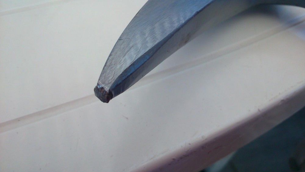

Voilà je me suis acheté un estwing et au premier coup que j ai donné la pointe s est ecrabouilleé ou alors un bout est partie j en sais rien, vous qui connaissez bien ce genre de matériel pensez vous que c'est de ma faute ou est ce un défaut de fabrication???
Merci d'avance de vos réponses

J'ai jamais essaye de taper un bon quartzite bien massif directement avec la pointe, mais ca peut eventuellement donner ca....
Generalement la pointe on s'en sert pas de manière frontale, plutot pour faire levier et décoller des blocs ou éventuellement taper dans une fissure.
Julie tu est une brute :tease: je rigole bien sure pour moi pas normal que tu obtienne ce résultat lors de la première utilisation ou alors la qualité a vraiment baisser contact le vendeur et envoie lui la photo pour voir ce qu'il en pense

La qualité n'est plus ce qu'elle était!
Une usure pareille au premier coup c'est vraiment pas normal.
Comme 3frangin, contacte le vendeur et essais de l'échanger, voire le rendre contre remboursement.
Et si tu fais de la recherche de minéraux permets moi de te donner un conseil: un ciseau (ou une broche) et une massette bien de chez nous seront bien plus efficaces.
Cordialement.
Manu
Oui merci à vous je vais envoyer un mail avec une photo à l atelier de la trouvaille ou je l'ai acheté car je pense aussi que c'est pas normal j ai tapé vraiment vite fait sur un petit truc pour voir si il était résistant..
Ahahah frangin non je t assure que je n'ai pas fait la brute avec mes 50 kilo toute mouillée :-p
Merci pour vos réponses du coup il m ont répondu que si je ne m'en étais pas servie comme un burin ils allaient me le changer,tant mieux :-) mais du coup je suis un peu triste car c était juste le début de mes vacances ou je comptais m en servir souvent :-(...
