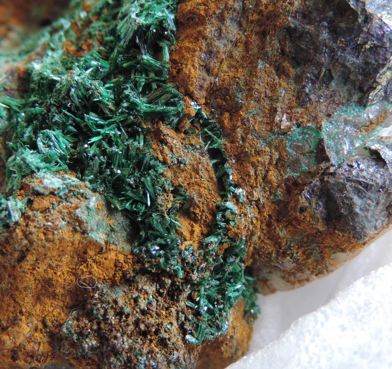

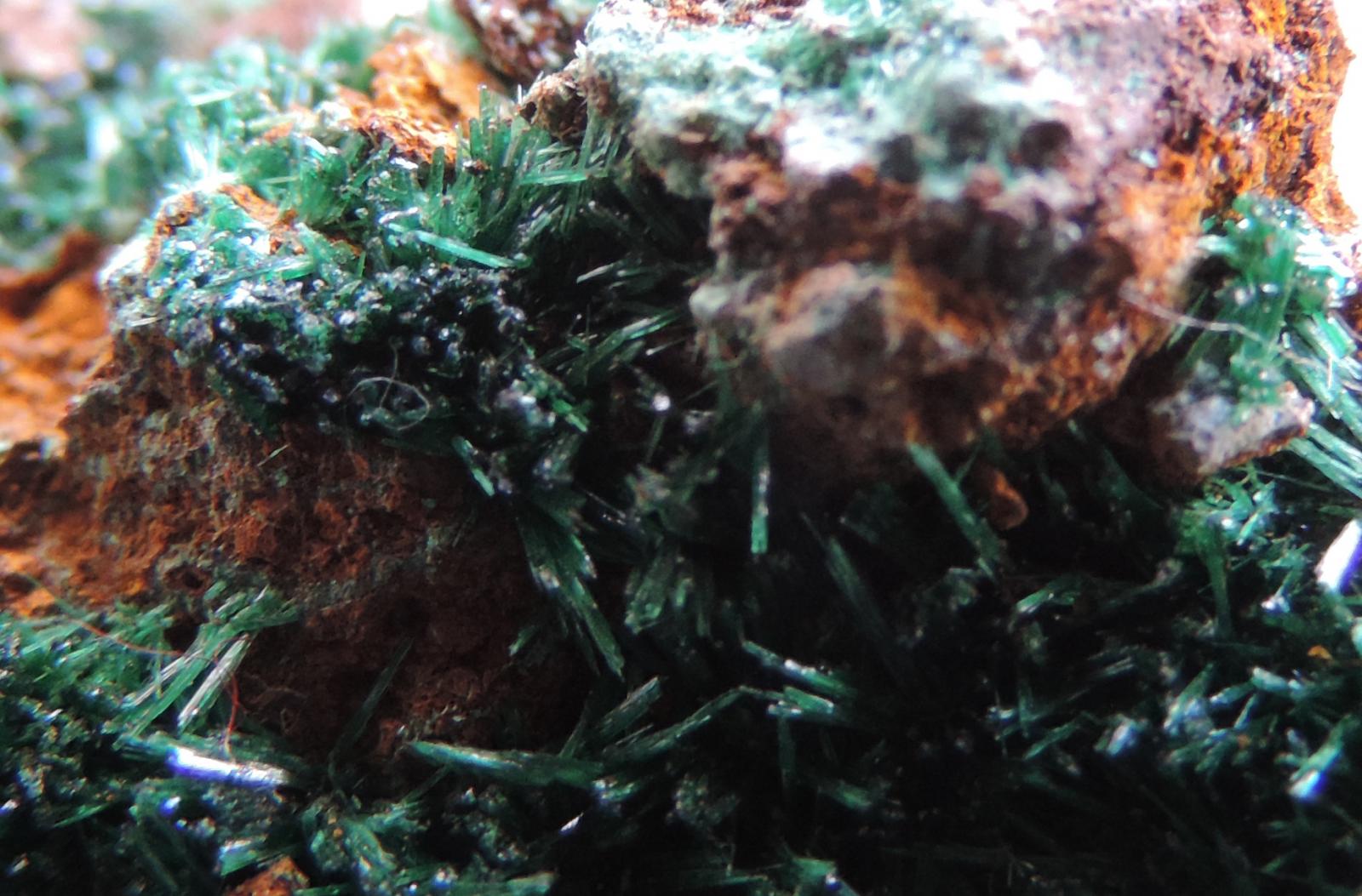

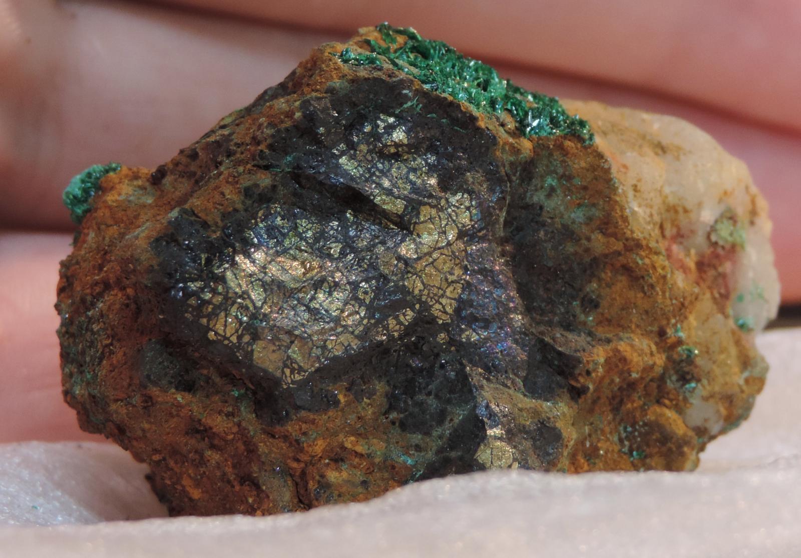

J'ai fait l'aquisition de 2 dioptase et les deux présente des partie doré accompagner (à coté du doré) d'effet bleu et violet qui varie en fonction de l'inclinaison et de la lumiére.
La provenence des 2 minéraux est la Chine (Jiangxi / Yichun).

J'ai juste deux questions.
1- C'est quoi ce doré et les couleur bleu/violet ?
2- C'est qu'elle sorte de dioptase ?
Le doré est très probablement de la chalcopyrite avec un autre truc dans les fissures (bornite, chalcocite, covellite, digénite ......?????) super dur à identifier à l’œil sur photo.
Pareil que les copains, c'est un faciès très inhabituel pour de la dioptase alors qu'il y a une paillassée de minéraux de cuivre qui ont cette couleur et cette allure.
Serge
Merci pour vos réponces.
Le truc doré certainement chalcopyrite. Les irisations sont courantes.
C'est cette mine là?http://www.mindat.org/loc-25352.html
Des photos nettes des cristaux de dioptase?
Pour la mine je c'est pas, comme le minéral n'est pas référencer dans la liste des minéraux pour cette mine sur mindat, j'en est aucune idée. Mais aprés si c'est vraiment de la chalcopyrite, et je pence que oui aprés avoir comparer avec des image sur le net, ça y ressemble fortement et que dans la mine 414 il y a de la chalcopyrite, ça doit donc venir de la.

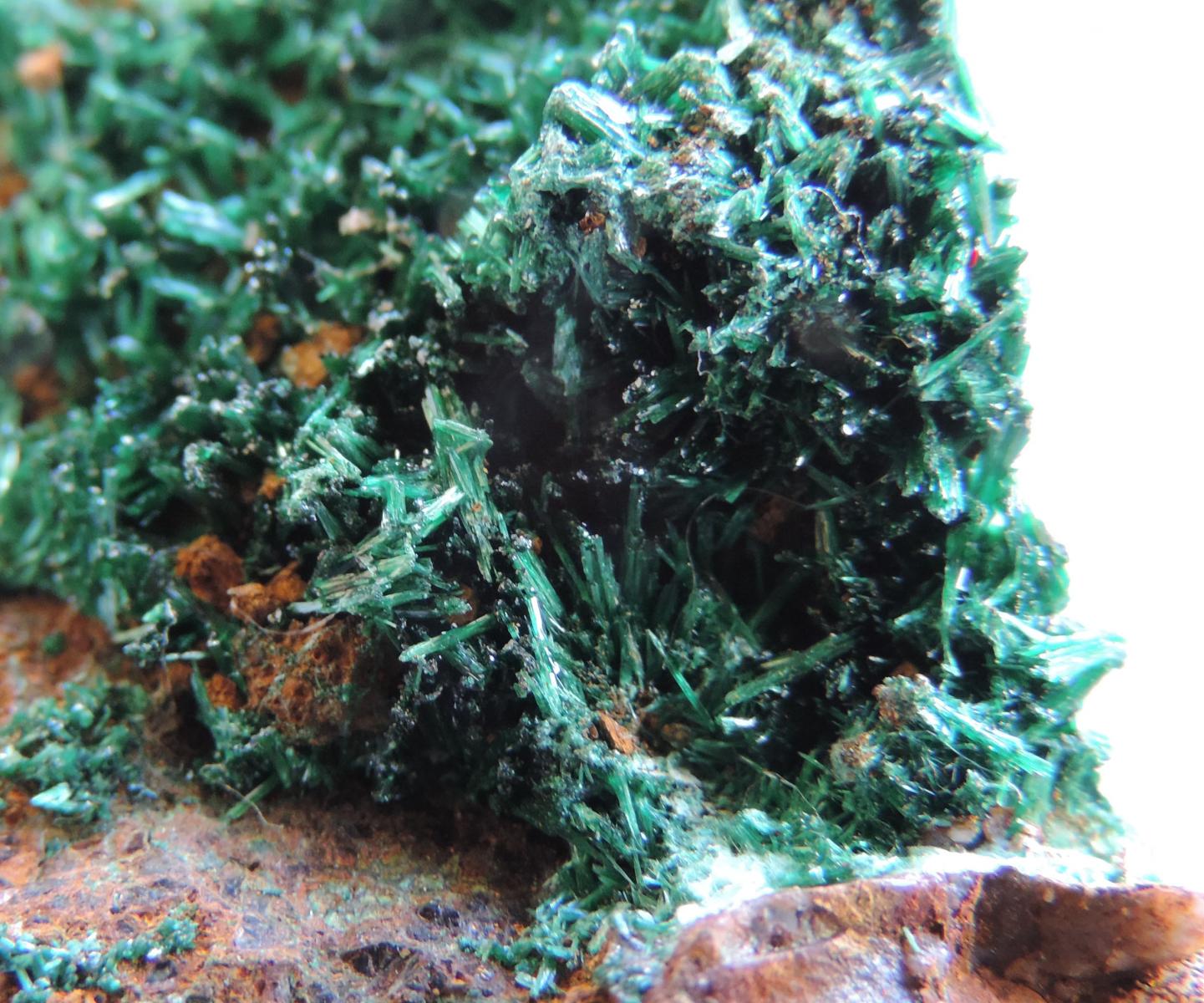

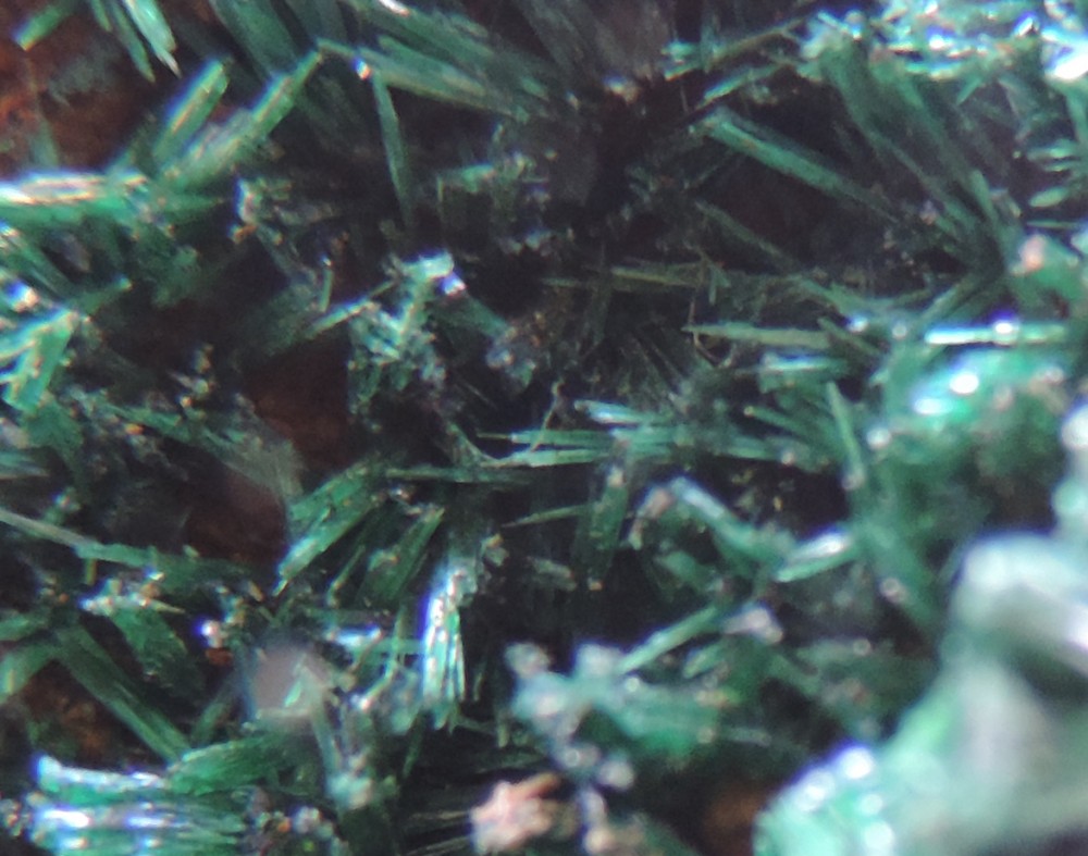

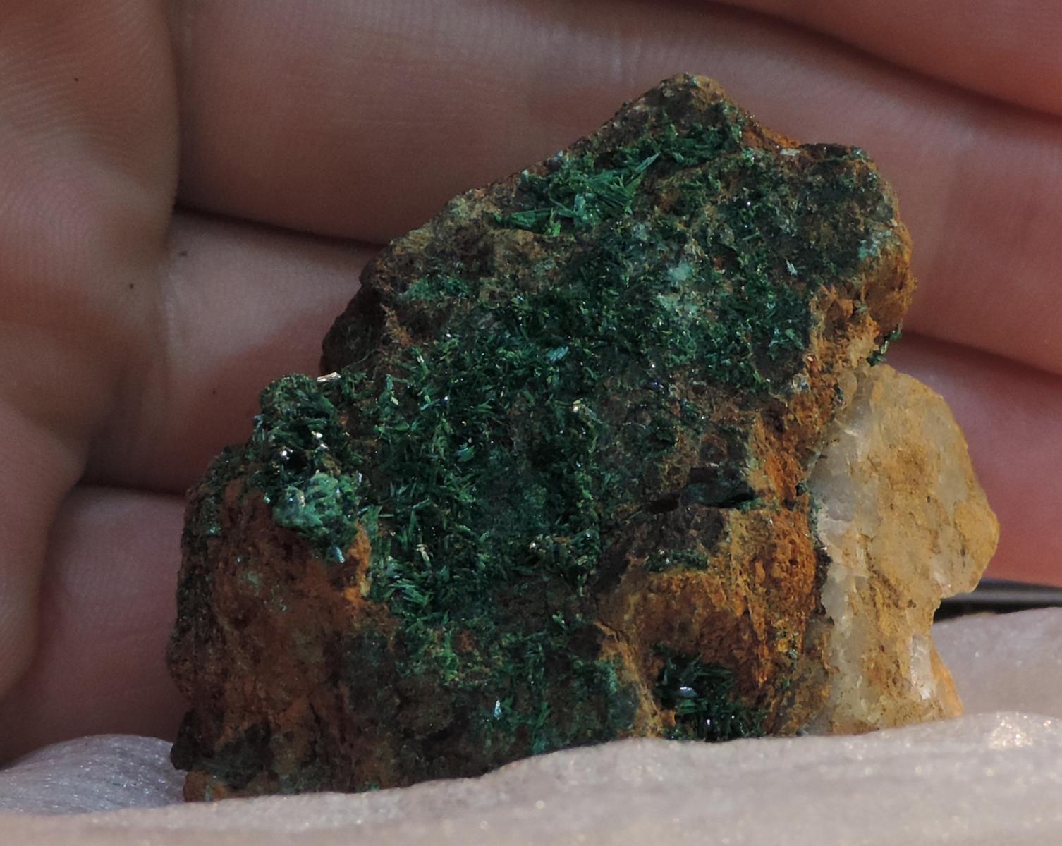

Les photos (1er partie)
post-20530-0-61260000-1406648752_thumb.j
post-20530-0-46323500-1406648835_thumb.j
+ 1... Tests : Dioptase (5) => plus dur que la plupart des minéraux verts, sulfates de cuivre, carbonates et phosphates...
Pour le test ça va etre trés dur, c'est tout petit avec un épaisseur de moins 1mm et la longeur max doit etre de 3mm. et je peut pas frotter une vitre avec, les minéraux ce détache trés facilement. Le seul truc que je peut dire c'est que c'est cassant.
J'aurais plus dit un truc du genre malachite ou atacamite mais pas dioptase ça me paraît très bizarre.
Oui... aussi brochantite connue pour cristalliser entre autre sur la chalcopyrite (Pays de Galles...)
Le vendeur il avait marquer Copper emerald avec quartz et un peut partout sur le net ont dit que c'est le dioptase que l'ont nomme comme ça. c'est pour cette raison que j'ai crue que ça en été.
Maintenant je penche plutôt pour brochantite monocliniques ou malachite fibreuse.
en tout cas merci pour vos raiponce :)
