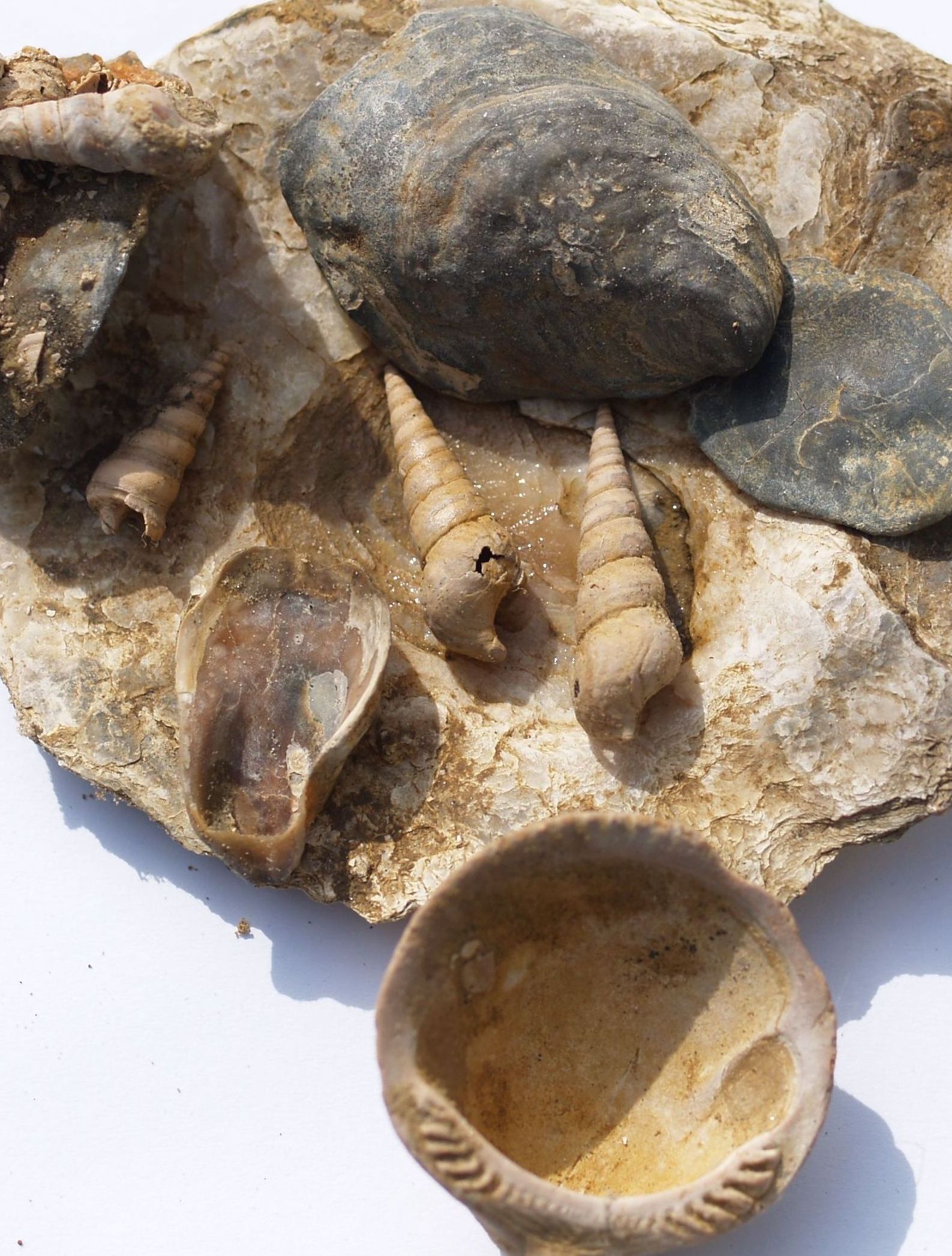

Hello,
La coquille retournée en bas est une coquille de glycyméris
Il y a également des coquilles d'huitres (peut-être crassostrea ?)
et les fossiles pointus sont des turritellidae (peut-être mesalia - sigmesalia ?)
Dans quel secteur as-tu trouvé ces fossiles ? Connais-tu l'étage correspondant ?

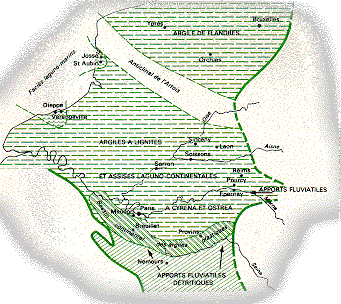

pour l'etage sparnacien pour la localité proximité sable de sinceny
Le Sparnacien
premier épisode de l'Yprésien
La mer revient à l'Yprésien et dépose des faciès franchement marins en Belgique et dans le Nord de la France. Ceci jusqu'à l'axe de l'Artois qui s'érige en anticlinal. Au Sud s'établit un système de lagunes. Il s'y dépose des argiles plastiques souvent bariolées. Elle contiennent au Nord des lignites.
Ensuite s'instaure un épisode plus marin avec des sables (Sables de Sinceny) et des argiles.

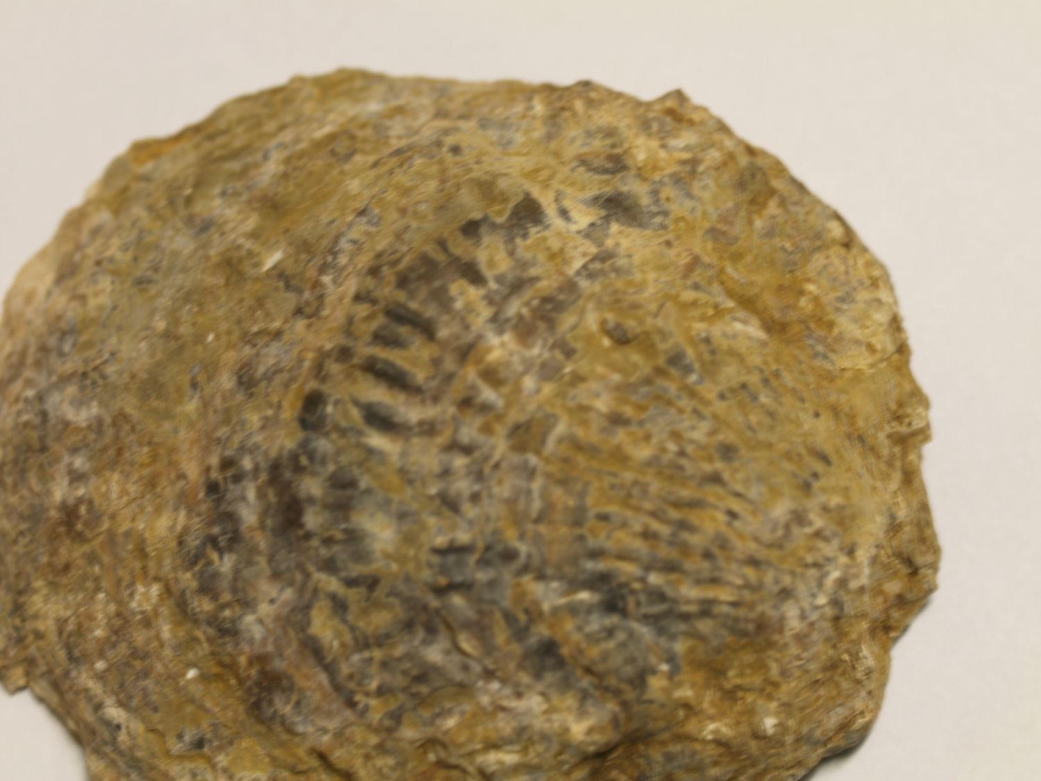

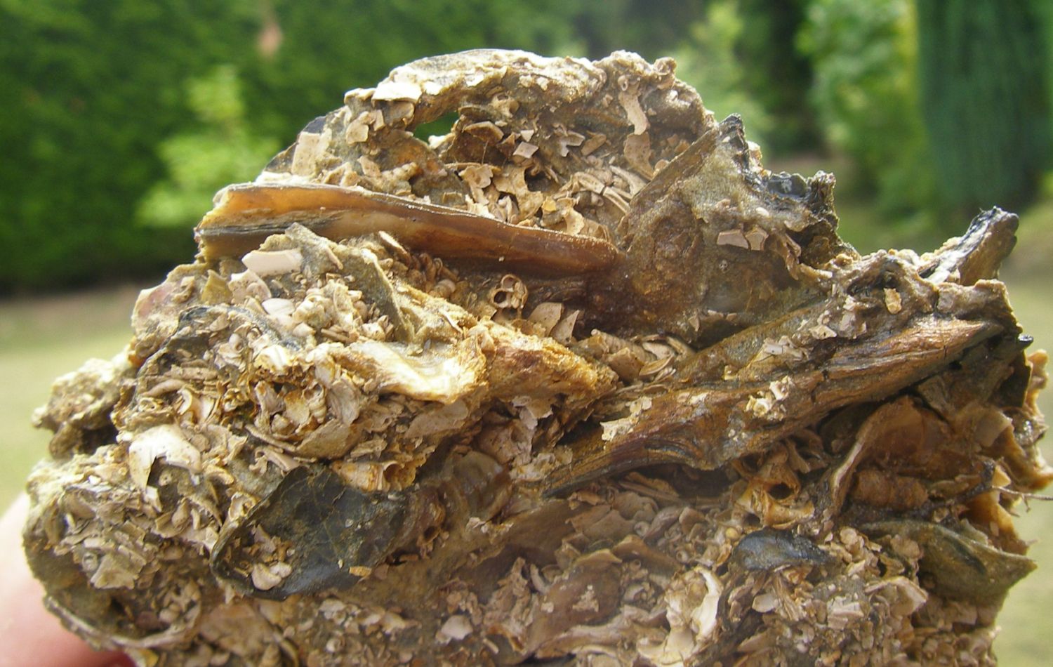

ben, a une ostrea aussi .......
c'est marant, elle ressemble a une ostrea du thanetien !!!!
trop difficile a identier clairrement ces bestioles
je me lance :sourire:
en 1 ostrea sp ; sparnacien "ypresien" tetiaire de synceny (02)
en 2 ostrea sp ; sparnacien "ypresien" tertiaire de synceny (02)
(faut toujours demandé la clef ????) :sourire:
(faut toujours demandé la clef ????) :sourire: non maintenent c'est privé il faut chercher au alentour
dans les argiles il y a donc peut etre deux etages sparnacien et thanetien pour les huitres elles on tous des formes bien differantes toutes des ostera??
la derniere sur le dessus a des traits de formes circulaire comme un coquillage
