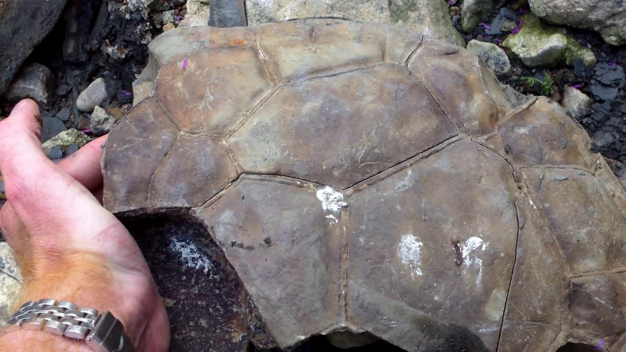

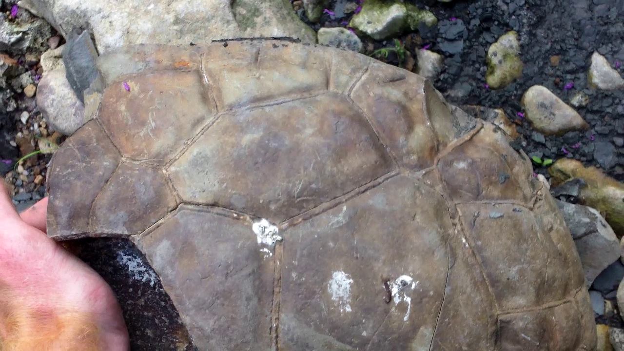

Je viens vers vous pour avoir des informations sur un fossile que j'ai trouvé cette semaine au bord d'un petit cours d'eau dans le departement 54.
En effet pour moi il s'agit d'un fossile ressemblant à une carapace, mais vu la taille de ce morceaux je me suis demander ci de tels animaux vivaient encore en france à cette époque. Et d’après mes recherches non.
En jetant un coup d’œil on peut bien voir les différentes couches qui compose ce morceaux avec au centre une matière rappeuse et plus on s’éloigne du centre plus elle devient lice et gris claire.
Donc cela a attiré mon intention.
Pouvez vous me dire de quel animal ou même ci il s'agit bien d'un fossile?
Cordialement, je vous pris d'agréer mes salutations distinguées.

C'est une surface d'émersion, composée de fentes de rétraction (mud cracks en Anglais) avec des formes polygonales.
rien d'organique, juste de la boue desséchée qui s'est indurée par diagenèse.
En revanche il serait possible d'y trouver des empreintes, compte tenu de la finesse de la conservation.
Belle forme géologique rien de fossiles la dedans et encore moins de la tortue, la nature se joue bien de nous parfois c'est la que l'esprit critique intervient ne voit pas ce que l'on y voir uniquement
MERCI à VOUS TOUS VOUS ME SOULAGER DANS VOS PROPOS! CAR COMME JE VOUS AI dis en voulant prendre d'autres photos le morceaux c'est cassé et en tombant s'est transformé e n veritable puzzles de 15 pieces.
Je vous remercies pour vos conseils! ce qui est étonnant c'est qu'a cet endroit j'en ai trouvé d'autres fragments plus petits que celui la:!
La forme arrondie du bloc et la présence de clivages de type spath sur la cassure fraîche (près de la main), sont deux éléments qui orientent vers septaria plutôt que mud cracks.
Même si les deux hypothèses présentent un aspect polygonal très similaire.
Si c'est dans du Toarcien, comme on peut l'observer à proximité de Nancy, Septaria sans aucun doute.
Ils abondent localement et peuvent atteindre 1 mètre. Ces nodules contiennent souvent de très belles ammonites, parfois du vertébrés et peuvent aussi présentés des fentes recristallisées (sutures polygonales observées sur ton nodule) avec une minéralogie singulière pour ces horizons avec de la calcite (brune ou incolore) de la siderite, de la barite, et aussi des suflures comme la pyrite, chalcopyrite ou de la sphalérite.
