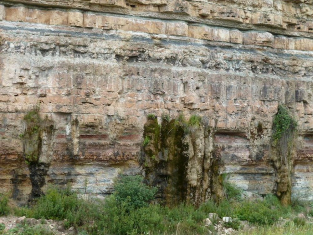

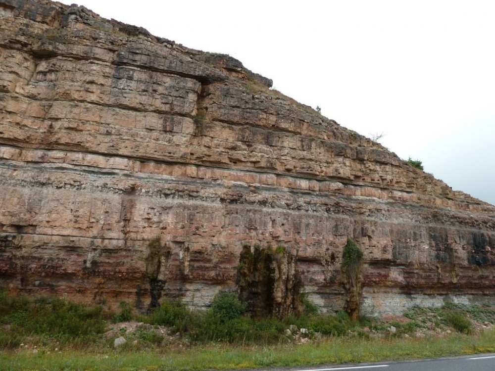

DESERT Posté(e) 23 juillet 2014 Signaler Posté(e) 23 juillet 2014 Un ou deux km après Rodez, route de Séverac, il y a une grande falaise dans un virage; strates horizontales, calcaire, et roche ? marnes ? vertes du plus bel effet . Quelle époque svp ? Est-ce que je tiens mon quaternaire là ? Citer
EricT Posté(e) 23 juillet 2014 Signaler Posté(e) 23 juillet 2014 Je penche plutôt pour du sédimentaire permien ou possibilité d'un Jurassique inférieur (Lias): à voir sur Infoterre (+ notice téléchargeable pour description) où se situe précisément ce virage... Citer
Cedrick Posté(e) 23 juillet 2014 Signaler Posté(e) 23 juillet 2014 Virage de Pessens, sur la N88. C'est bien cela, limite Autunien/Saxonien - Hettangien (alternance calcaire et argilites bariolees). Enfin la limite est toute proche du niveau de la route, non visible plus ou moins cachee par les arbres. Citer

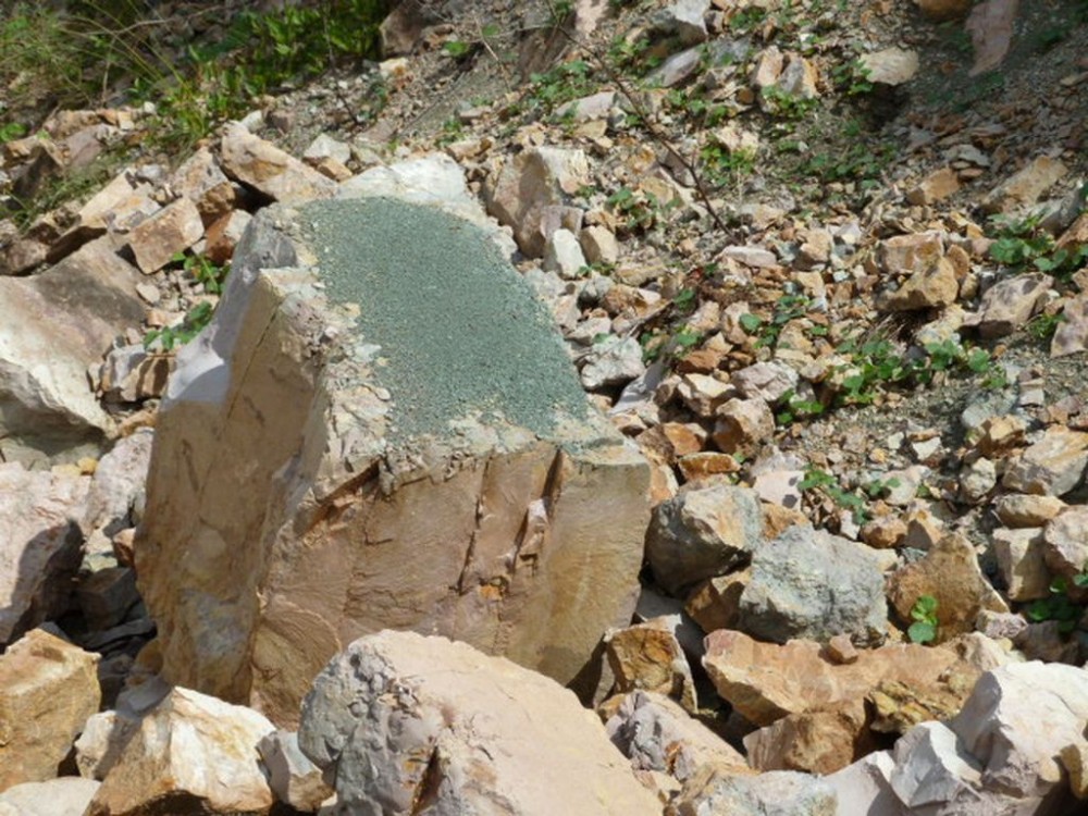

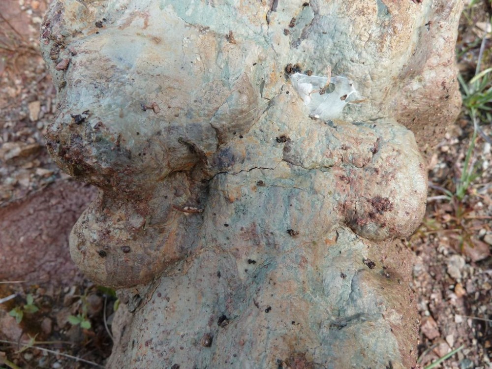

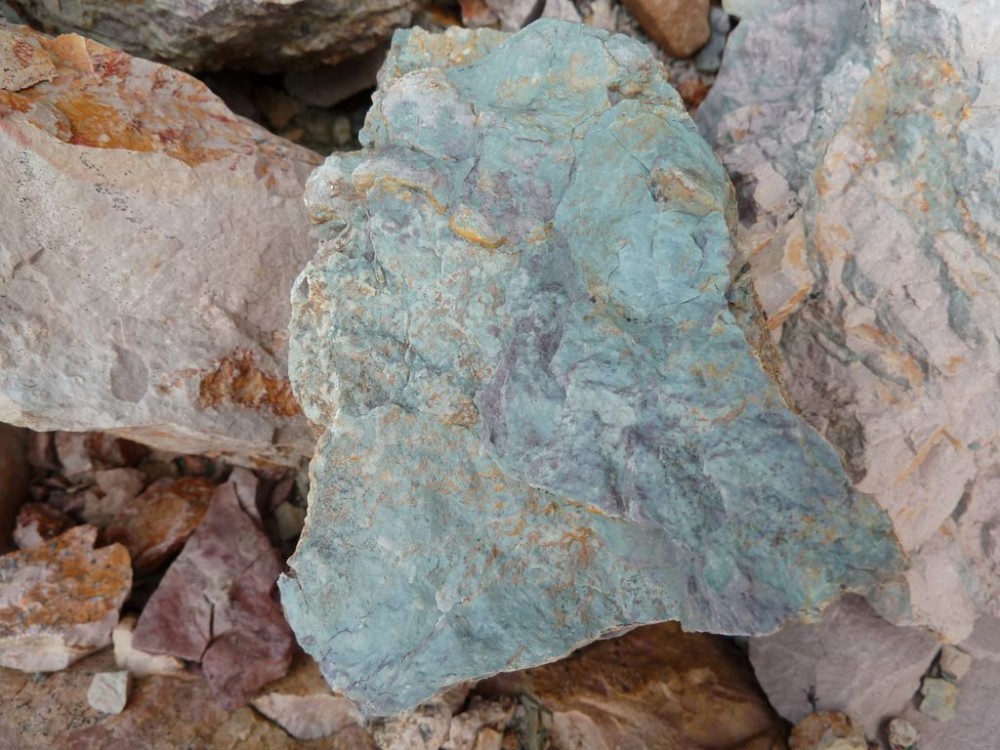

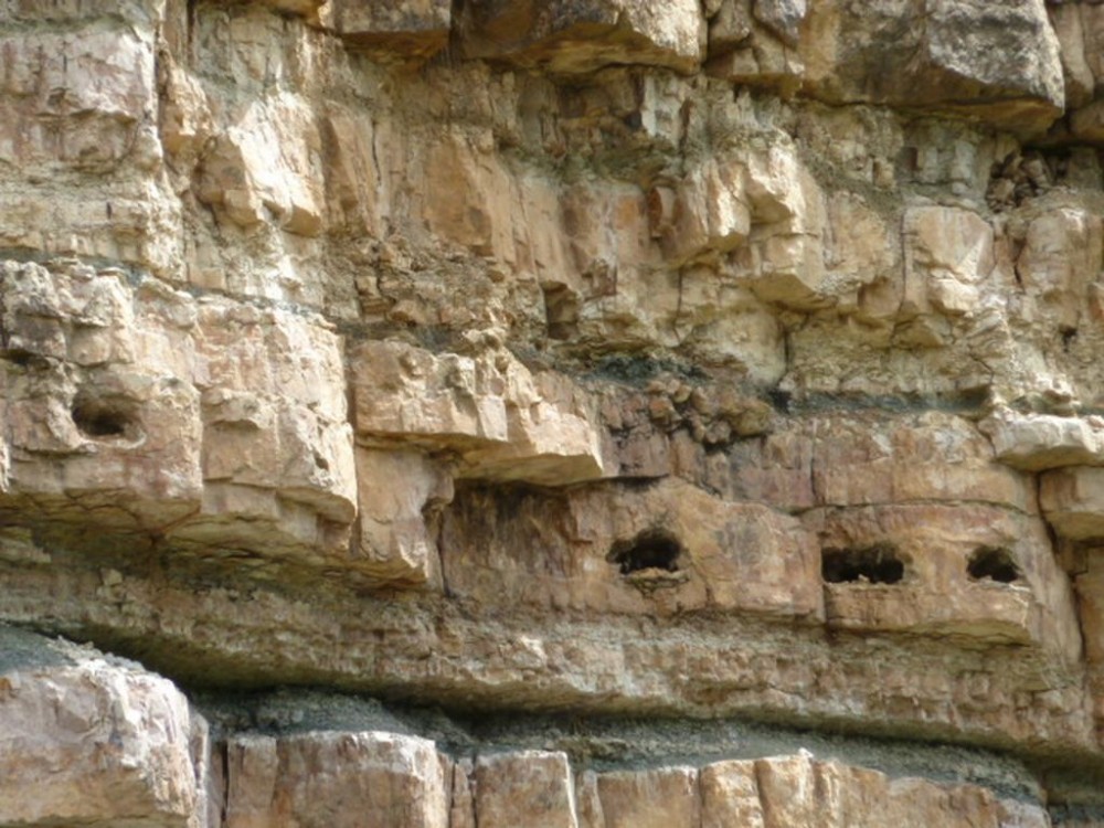

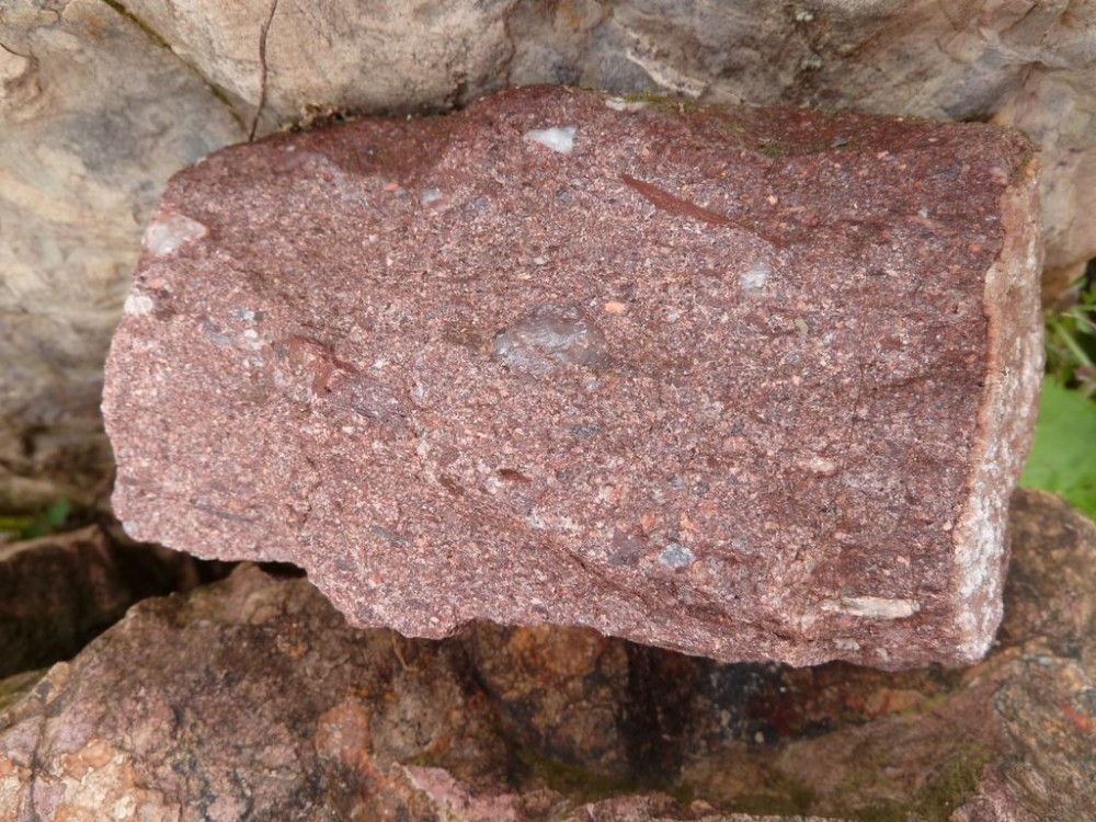

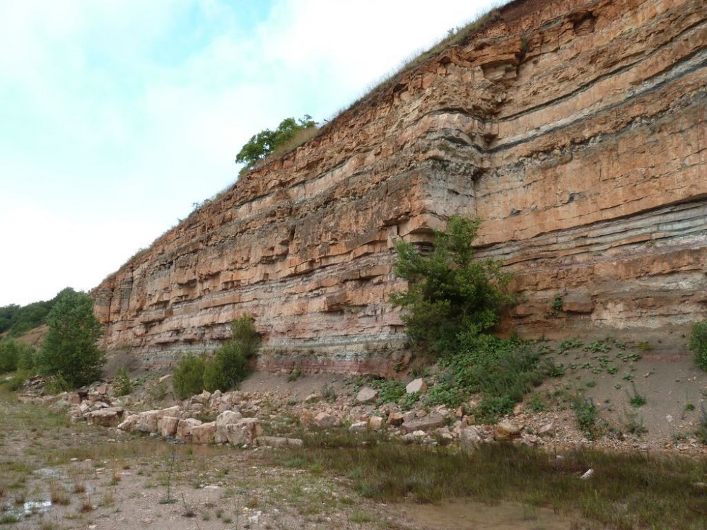

DESERT Posté(e) 24 juillet 2014 Auteur Signaler Posté(e) 24 juillet 2014 Pour ceux qui ne sont pas passés par cette route pour aller de Blain à Millau :) quelques photos des roches, ...entre 2 chutes de pierres. Les pros auront des choses à dire sans doute, car c'est varié 1 2 3 4 5 Citer

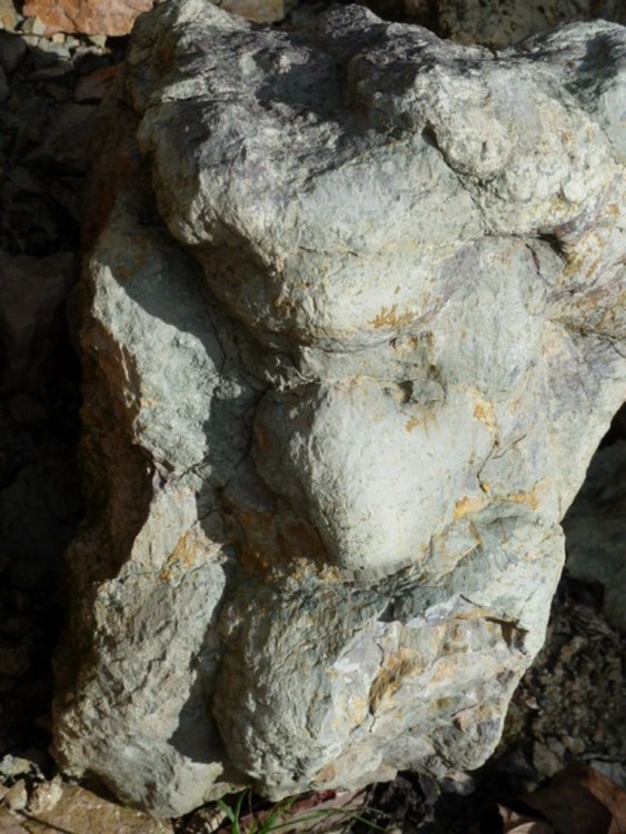

DESERT Posté(e) 24 juillet 2014 Auteur Signaler Posté(e) 24 juillet 2014 De même, une explication sur la formation de ces concrétions formées après le passage des bulldozers ... Citer
Quaternaire Posté(e) 24 juillet 2014 Signaler Posté(e) 24 juillet 2014 De même, une explication sur la formation de ces concrétions formées après le passage des bulldozers ... salut, ce sont des travertins calcaires liés à des sorties d'eau chargée en carbonate de calcium. Citer
DESERT Posté(e) 25 juillet 2014 Auteur Signaler Posté(e) 25 juillet 2014 Et la roche des photos 3,4,5 ? Citer
Drealiste Posté(e) 25 juillet 2014 Signaler Posté(e) 25 juillet 2014 Débit typique des argilites (5), avec des figures de charge (3, 4, allant même jusqu'à former des "balles" et "coussins") lorsqu'il y a de subtiles différences de densité entre bancs superposés (plus ou moins sableux, plus ou moins riches en eau)... Citer
Quaternaire Posté(e) 25 juillet 2014 Signaler Posté(e) 25 juillet 2014 Virage de Pessens, sur la N88. C'est bien cela, limite Autunien/Saxonien - Hettangien (alternance calcaire et argilites bariolees). Enfin la limite est toute proche du niveau de la route, non visible plus ou moins cachee par les arbres. Pour ma part, cela ressemble au trias germanique et je pense que d'un point de vue lithologique cela s'y apparente. Facies variant des argilites lis de vin aux dolomies et calcaires dolomitique. Les couleurs sont liés à l'etat d'oxydoreduction du sediment qui se situait dans des mileux palustre avec battement de nappe phreatique. la photo 5 montre très certainement de la dolomie. Citer
Drealiste Posté(e) 25 juillet 2014 Signaler Posté(e) 25 juillet 2014 Je parie 54 charrettes de bouse que la photo 5 ne montre *pas* une dolomie, bien plutôt des argiles - compte-tenu du débit polygonal à conchoïdal. Dolomudstone ou argiles dolomitisées à la rigueur - mais ça sans lame mince, dur à dire Quant aux argiles bariolées / varicolores / versicolores / lie-de-vin si leur aspect est effectivement souvent (quoique, pas toujours) lié à des variations d'état d'oxydo-réduction, il est là encore très hasardeux d'en tirer par simple examen visuel des conclusions sur le milieu de dépôt (palustre ? pourquoi pas désertique, ou marin franc, comme il en existe), sans parler des processus en jeu ou de leur âge (ancienne zone hydromorphe ? pourquoi pas altération météorique récente ?). Hypothèses, oui, encore plus si l'on a une idée de l'histoire géologique locale à régionale (quoique, ça empêche pas...), et si on combine avec d'autres observations (figures sédimentaires, fossiles, successions verticales...) Ouais, faut aimer chercher la petite bête Citer
Cedrick Posté(e) 25 juillet 2014 Signaler Posté(e) 25 juillet 2014 Trias et Lias sont assez similaires il me semble. Mais cette région a l'Est de Rodez était émergée durant le Trias: on a le Lias reposant sur le Permien. J'aurais plutôt tendance a faire confiance dans la carte géologique 50k. Etant donnée la proximité de la mine de barytine de Pessens, la zone a du être étudiée avec soin. Citer
Quaternaire Posté(e) 29 juillet 2014 Signaler Posté(e) 29 juillet 2014 Je parie 54 charrettes de bouse que la photo 5 ne montre *pas* une dolomie, bien plutôt des argiles - compte-tenu du débit polygonal à conchoïdal. Dolomudstone ou argiles dolomitisées à la rigueur - mais ça sans lame mince, dur à dire Quant aux argiles bariolées / varicolores / versicolores / lie-de-vin si leur aspect est effectivement souvent (quoique, pas toujours) lié à des variations d'état d'oxydo-réduction, il est là encore très hasardeux d'en tirer par simple examen visuel des conclusions sur le milieu de dépôt (palustre ? pourquoi pas désertique, ou marin franc, comme il en existe), sans parler des processus en jeu ou de leur âge (ancienne zone hydromorphe ? pourquoi pas altération météorique récente ?). Hypothèses, oui, encore plus si l'on a une idée de l'histoire géologique locale à régionale (quoique, ça empêche pas...), et si on combine avec d'autres observations (figures sédimentaires, fossiles, successions verticales...) Ouais, faut aimer chercher la petite bête Oui ce n'est probablement pas une dolomie pure mais une argile dolomitique indurée, qui ressemble à celle du Keuper germanique lorrain apellée "Steinmergelkeuper" (pierre de marne du keuper) Tu aime chercher la ptite bête, alors dis nous quels sont les arguments des "figures de charges"? Citer
Drealiste Posté(e) 29 juillet 2014 Signaler Posté(e) 29 juillet 2014 Arguments : - occurrence dans des roches terrigènes fines (argilites à débit typique 5, localement carbonatées, très altérées 1,8,9) - occurrence à des interfaces lithologiques (cf. 3-4 vu l'épaisseur de la tranche du banc + flocons d'argiles accolés au relief positif en 3) - dimensions optimales pour un comportement plastique, ~décimétriques à métriques (en l'absence regrettable d'échelle sur les prises de vue, vivent les brins d'herbe...) - pas d'alignement, orientation ou allongement préférentiel décelable (3,4,7) Ca semble compromis pour groove & flute casts (géométrie), nodules (lithologie), empreintes de diarrhée d'amphibien géant (dimensions), etc. Truc qui chagrine, la 2 pourrait montrer un début de brecciation, ce qui "colle" mal si dans une seule et même formation, à moins que cela ne concerne que des horizons plus carbonatés. Le phénomène de la 14 est sympa, sinon :miam: Citer
DESERT Posté(e) 29 juillet 2014 Auteur Signaler Posté(e) 29 juillet 2014 Les blocs des photos 3,4,5, font 30 à 40 cm. (Je voulais le modifier sur les photos même mais j'ai pas vu comment faire ? Si on ne peut pas c'est un peu con) Citer
