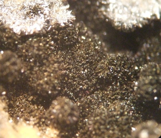

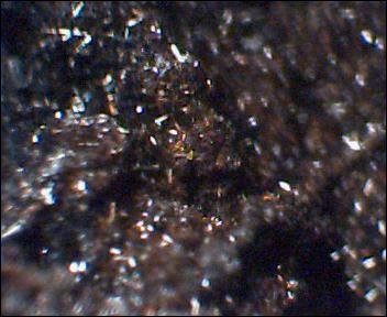

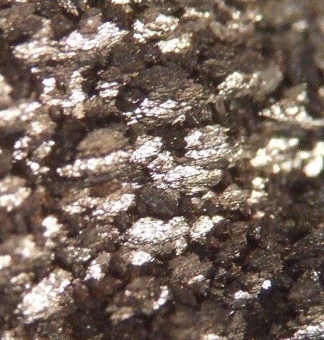

Après les cistaux bleus ou verts, voici du noir. Cà se présente sous forme de pavage d'éléments de forme losangique, noirs, brillants. Chaque forme est bombée et formée elle-même de petit éléments. Cà se trouve là encore dans une cavité de goethite.
Une photo :
J'essaierai de faire d'autres photos si cell-ci ne suffit pas.
le sablais

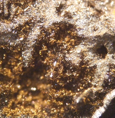

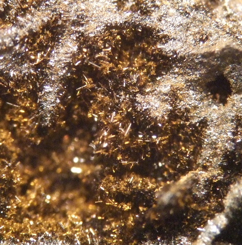

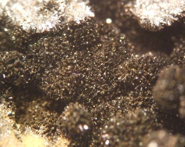

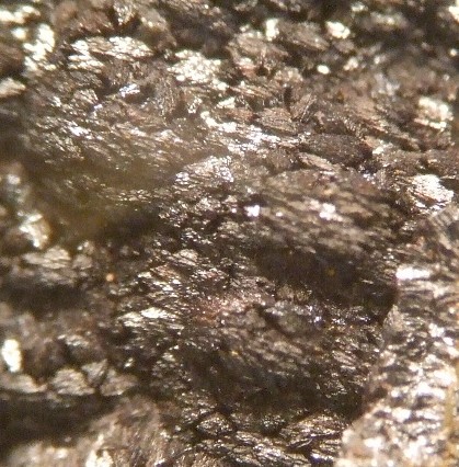

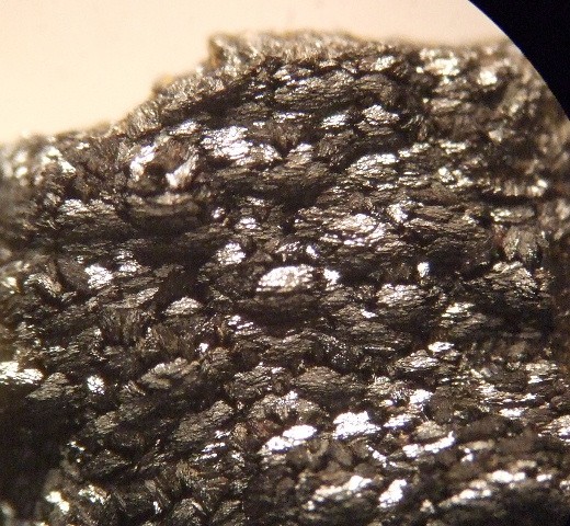

Voici trois photos supplémentaires du minéral noir. C'est bien opaque, noir, brillant et en petites zones arrondies serrées les unes contre les autres. Chacune de ces petites masses est elle-même constituées d'éléments plus petits les uns à coté des autres.

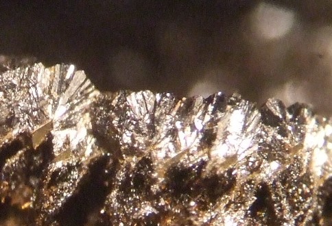

En coupe, on voit bien ces cristaux en bouquets.
Pour aller dans le sens de Cedrick, je pensais bien à quelque chose de manganèse : pyrolusite, manganite??
Merci pour le coup de main
le sablais
Pour finir , fais un petit essai : si c'est de la pyrolusite , en ecrassant une esquille , tu auras soit une mineral tres tendre , ou si , c'est dur , j'opterai pour de la goethite

Merci Jean-pierre pour le conseil. C'est vrai qu'en cassant de la goethite, qu'est-ce qu'on peut trouver : peut-être de la goethite!! :grand sourire:
Je vais tenter de faire l'essai de dureté ; çà va être chaud sur un morceau si petit (quelques mm) sans l'abimer!

Bien, j'ai essayer la dureté ; c'est pas tendre du tout, çà se casse d'un coup en petits fragments irréguliers. Les tout petits éclats formés sont translucides en brunâtre.
Cà doit être une forme de goethite, qui visiblement peut prendre plein d'aspects. ??
le sablais :siffler:
Bien , a priori ça seait de la Goethite , aspect brun ou rouge foncé et dur ; les formes de goethite sont variés et des fois trompeuses ; a Salsigne ,il y avait une forme fibreuse ,couleur or , en boule fibroradiée et de nombreux amateurs pensaient que c'etait de l'Or!

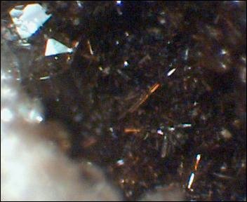

Pour le minéral noir (l'avant dernier présenté) les esquilles apparaissent brunatres mais quand elles sont très très fines. Le fond sur lequel elles sont posées est blanc et on les voit marron : est-ce leur couleur par-dessus ou leur couleur par transparence? Difficile à dire avec des morceaux si petits.
le sablais
Ok pas evident a dire effectivement...
Ca n'est surement pas de le pyrolusite ou un mineral apparente. La goethite donne une poudre brune alors que la pyrolusite est facile a ecraser et donne une poudre noire caracteristique. Donc surement encore de la goethite.
C'est vrai JP j'en ai trouve a Salsigne et aussi au Kaymar : c'est la meme chose que la celebre 'goethite velour' du gisement de Pribram.

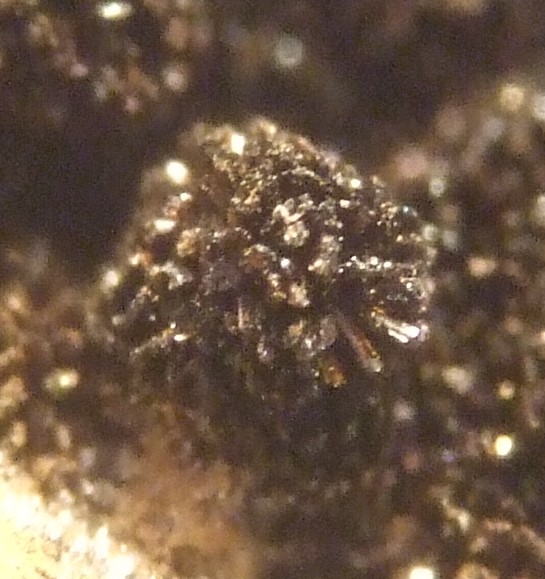

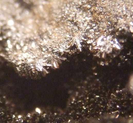

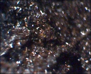

Ce qui est complexe au Franciman c'est en fait l'abondance des formes de goethites : on trouve les variétés "terreuses", variant du jaune au orange et au rouge ; les variétés massives en rognon luisant ou mats ; des formes en demi-boules ; les formes cristallisées en dallages composés (le fameux échantillon noir), des formes en gerbes de cristaux (le dernier échantillon présenté) et c'est sans doute aussi de la goethite, des amas d'aiguilles brunes enchevêtrées.

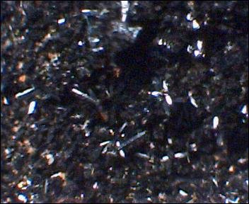

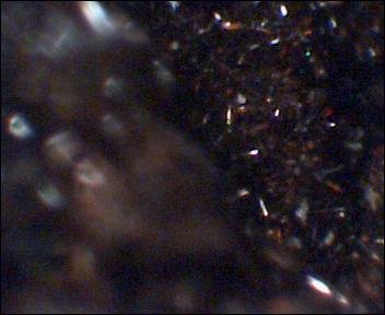

J'essaie de présenter ces aiguilles pour confirmation de goethite.
le sablais
En fait c'est le cas dans pratiquement tous les chapeux de fer de l'Albigeois. La goethite y cristallise sous des formes tres varies. Tes dernieres photos sont aussi des aiguilles de goethite. Tu remarqueras la couleur qui reste la meme entre la gangue et les cristaux, il n'y a pas d'interface entre la gangue de goethite massive et les cristaux.

Le Sablais , quand tu parles de petites baguettes marron translucides , tu parles de ça ?
me262
Cà ressemble bien mais c'est vrai que j'ai essayer pleind e fois et les photos sont difficiles à rendre (en plus je ne suis pas très doué ni bien équipé pour çà).
C'est sans doute goethite.
