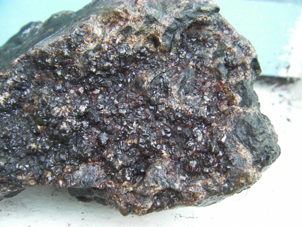

bonjour,
j'ai un peu honte de poster car je viens de "réviser" et je suppose qu'il s'agit de sphalérite (blende) :
post-20109-0-30161200-1405676250_thumb.j

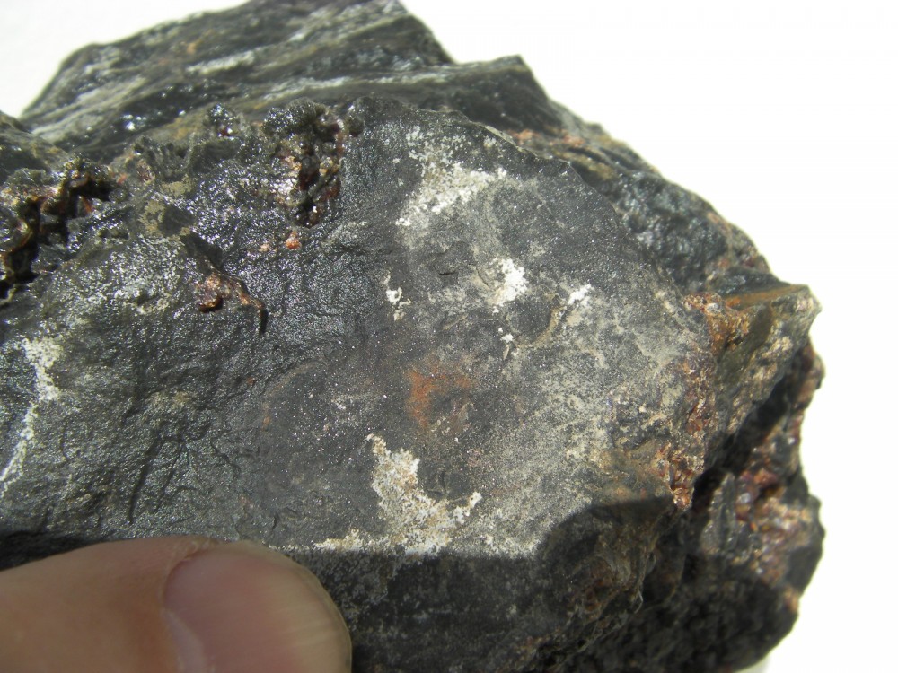

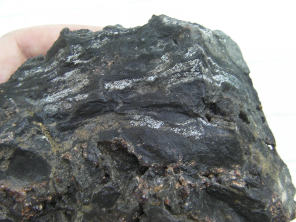

mais ce qui me pose le plus de question, c'est la roche "hôte" car je ne connais pas la géologie du site...
roche métamorphique ???
je vais mettre des photos de la matrice
merci pour toute information

Très jolie pièce sachant qu'elle vient des haldes.
Oui, de la jolie sphalérite bien rouge, la gangue est un quartz(normalement blanc mais teinté par les sulfures), le poids est dû à d'autres sulfures qui le traverse(surement galène et pyrite voire même sphalérite massive, le trio classique du secteur)

merci beaucoup, je n'avais jamais vraiment prêté attention à cette pièce que j'ai depuis environ 20 ans. ces forums me boostent :-)
je viens de voir qu'il y a des traces de pyrite !
comment puis-je faire pour vérifier que la matrice est bien du quartz à part tenter de rayer du verre ?
et ça ressemble quand même plus à une roche métamorphique :-/
Pas évident sur simple photo, surtout avec les oxydes :/
Si ça à bien été trouvé dans les grandes haldes de la mine dans le fond de la vallée à l'est de Huelgoat, on serait soit dans du granite, soit dans des phyllades(roche métamorphique approchante de l'ardoise).
Mais je pense que l'encaissant des filons plombifères de Huelgoat est un granite.
J'ai pas trop prospecté ce secteur, d'autres pourront surement mieux t'éclairer ;)
