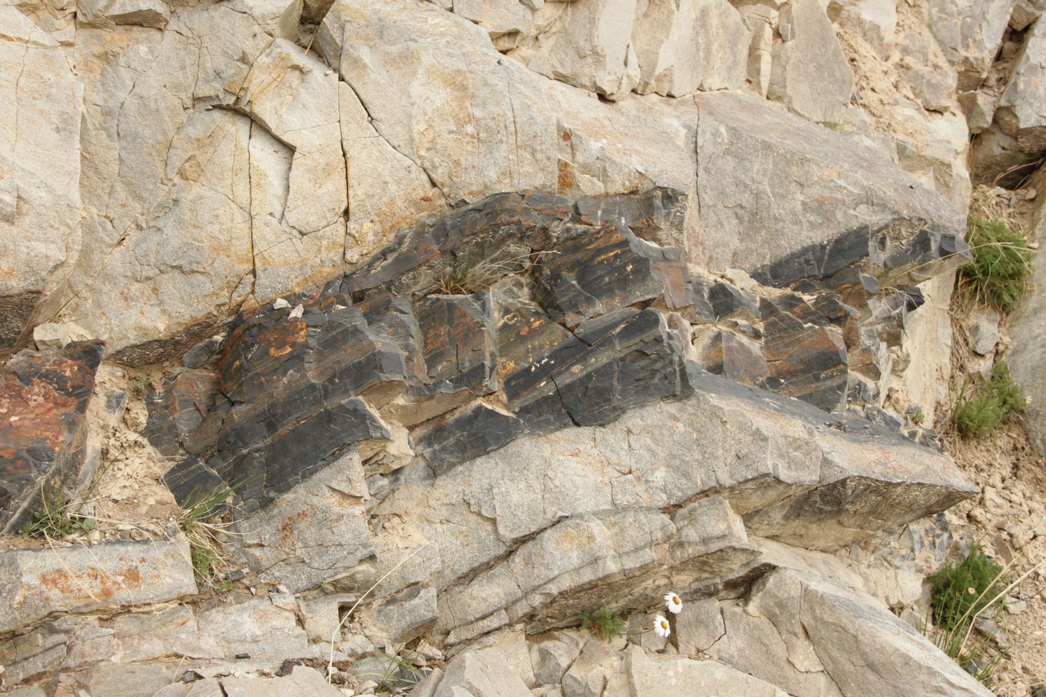

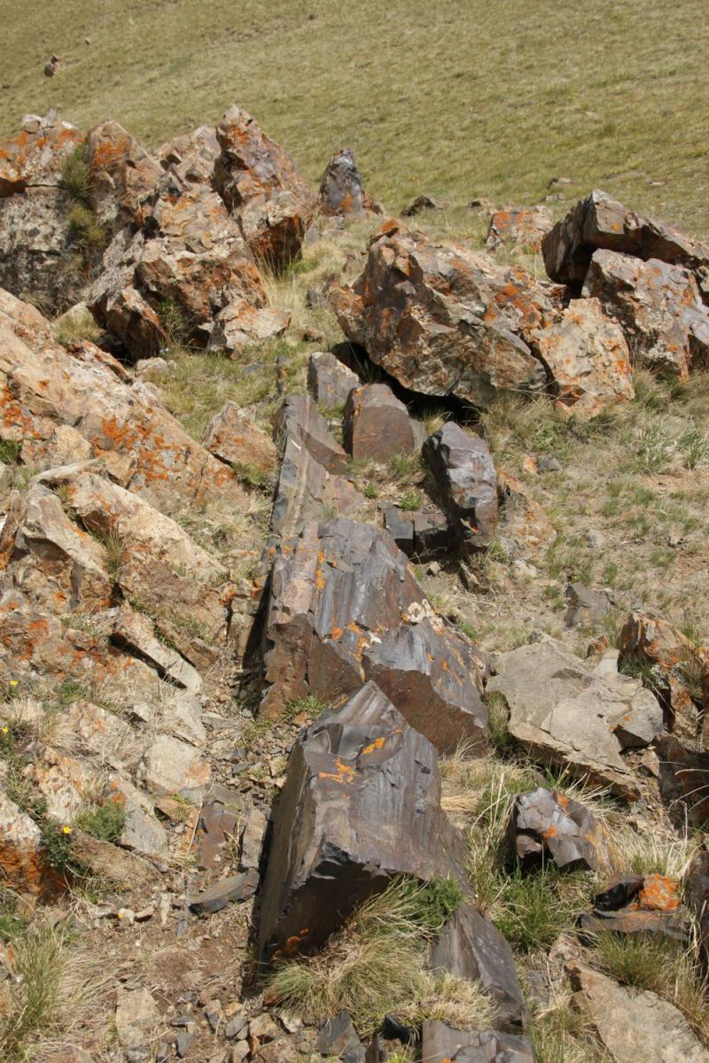

La roche noire présente parfois des veines plus claires. Sur des cassures anciennes, elle prend souvent une teinte rouille.
La transition entre le granite et la roche noire est nette.
Par endroit, la roche noire renferme des bandes à grain fin toujours selon le même alignement.

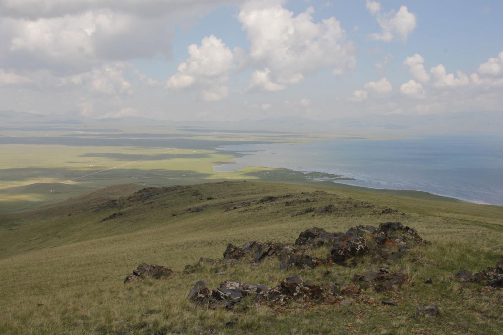

La roche noire forme de nombreuses nappes à fort pendage, bien parallèles, d'une épaisseur qui va de quelques cm à près d'un mètre.
Cette roche semble mieux résister à l'érosion que le granite, elle forme des arêtes bien visibles dans le paysage. Sur une distance de quelques centaines de mètres, ces nappes se comptent par dizaines, peut-être par centaines.

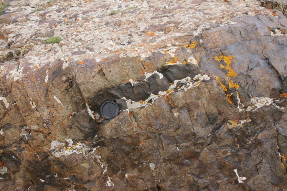

En de rares endroits, l'imbrication des 2 roches est plus compliquée : les roche noire forme des sortes de nodules dispersés sans orientation préférentielle dans une matrice de granite.

Les cornéennes, ça a l'air de coller.
J'ai repéré quelques images des cornéennes de Flamanville, c'est assez ressemblant :
http://www.etab.ac-caen.fr/discip/geologie/paleozoi/flamanville/corneenne.html
http://www.etab.ac-caen.fr/discip/geologie/paleozoi/flamanville/enclave.html
Petite interrogation, quand même : les cornéennes sont formées par métamorphisme de contact. Dans le cas présent, la formation semble un peu trop épaisse. Je n'ai pas vu les limites mais ça se compte en centaines de mètres et le nombre de nappes est impressionnant...

même remarque mais plutôt micro-dolérite ou andésite à vérifier en lames pour le faciès gris foncé si c'est microlitique. La texture en apparence isotrope sur l'image sk5 ne laisse pas beaucoup d'options.
Pour sk10 ça me rappelle des faciès que je connais bien aussi, aurais tu un zoom IN et un zoom OUT pour confirmer une idée STP ?
Le faciès sous-saturé en quartz, à orthose et hornblende m'intéresse particulièrement (monzonite ?), faudrait voir un zoom OUT aussi.

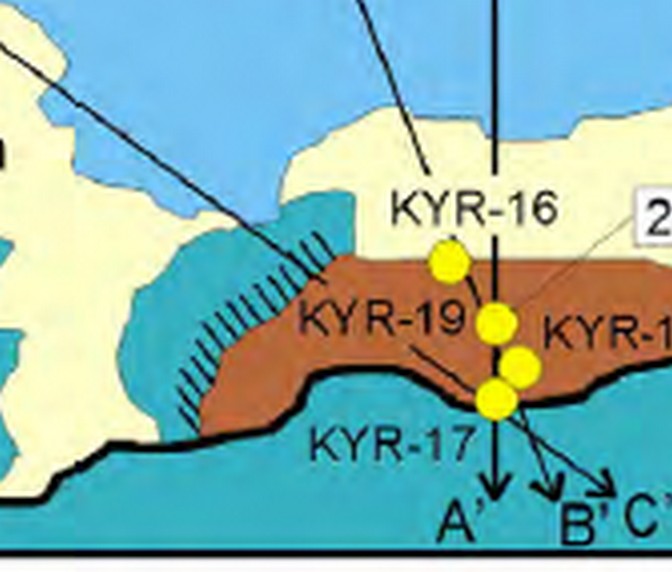

Je note déjà que la carte de la page 747 indique des "skarns and other hornfels" à l'endroit qui nous intéresse.
On rejoint donc l'idée de Serge qui y voit des cornéennes.

Voici d'une part l'extrait de la carte géologique avec les cornéennes en hachures.

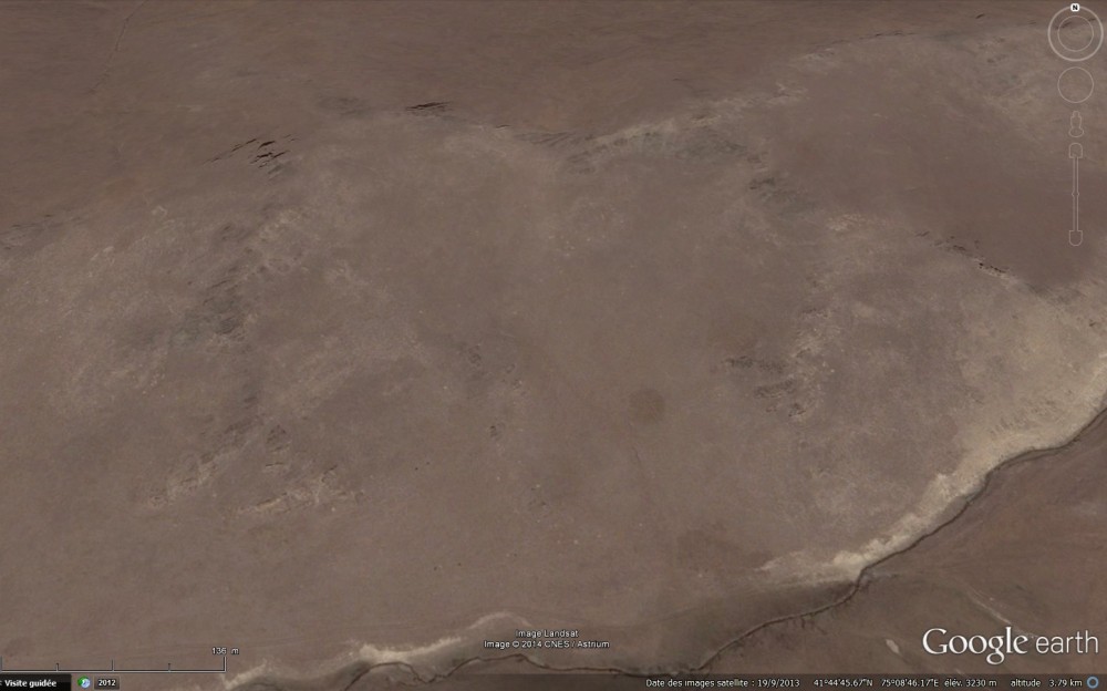

D'autre part une photo google earth avec un agrandissement de la zone intéressante.
Ce qui est remarquable, c'est que la structure géologique est bien visible sur les photos aériennes si on zoome au maximum.

Merci, je suis aussi "arrivé" sur cette crête où l'on distingue des alignements sombres.
Ce qui est curieux : aucun des faciès présentés n'est une grano-diorite. Sans doute parce qu'on est bien en périphérie du pluton.
Pour le faciès isotrope, fin et noir, j'y verrais toujours un filon de micro-diorite (andésite). comparer avec :

Le faciès noduleux et d'aspect bréchique sk10: soit c'est lié au métamorphisme de contact, soit c'est mécanique dans une zone de cisaillement, et sans doute d'autres hypothèses... Mais pour l'instant la première hypothèse est bien la plus plausible dans ce contexte, même si au niveau faciès je privilégie la seconde hypothèse.
J'ai un petit échantillon, pas assez gros pour une lame mince. A part l'examen visuel, il n'y a pas grand chose de plus à dire : densité entre 2,70 et 2,75, pas de réaction avec HCl, ça se raie avec une pointe d'acier...

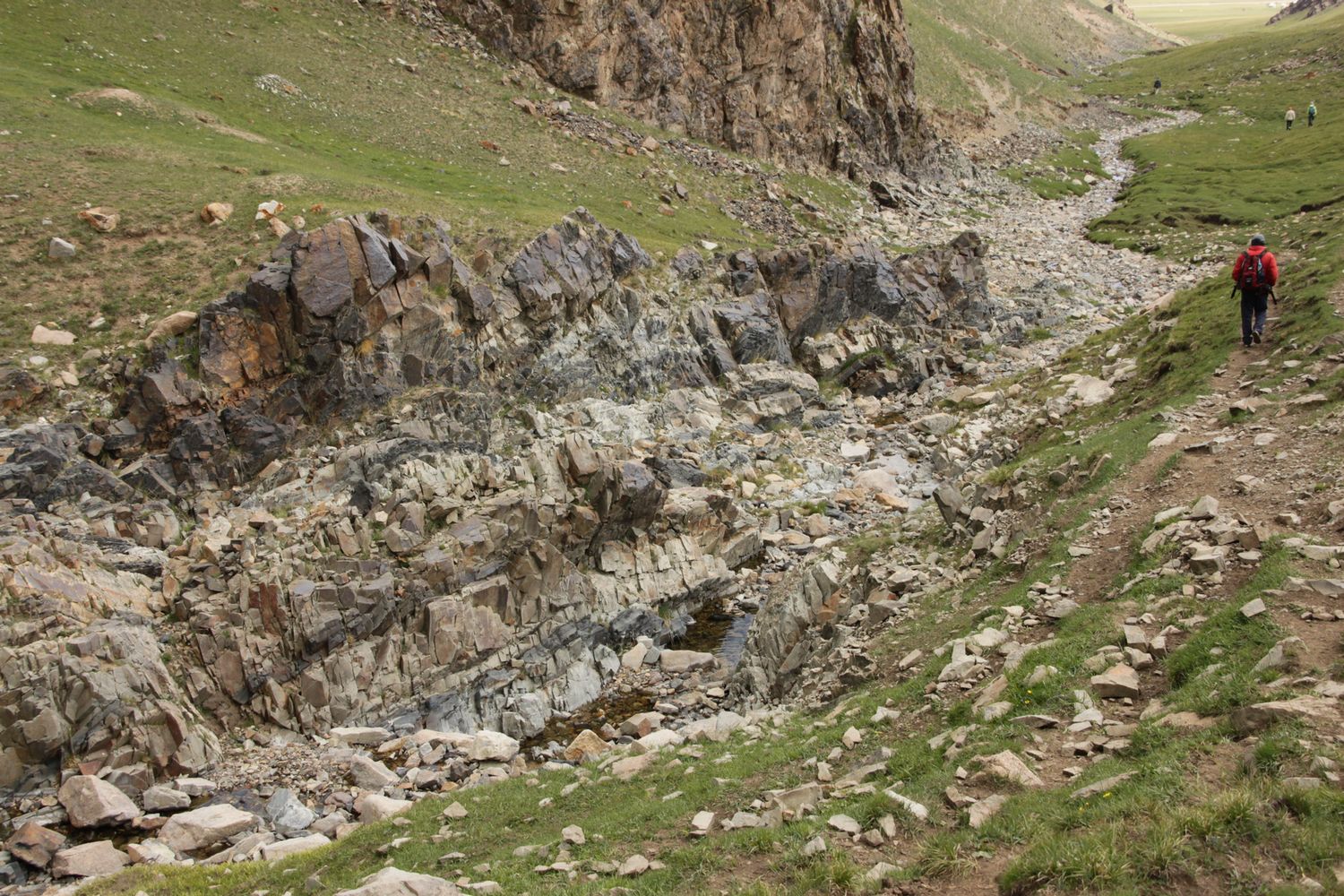

Sur la photo du message 22, on peut distinguer deux zones :
- en bas, un petit ravin qui doit être proche du cœur du massif,
- en haut à gauche une zone de crêtes plus périphérique.
J'ai surtout montré des photos des crêtes.
Je complète avec des photos du ravin.
post-10860-0-65111700-1405439376_thumb.j
