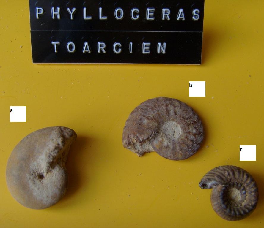

aide nécessaire pour ammonites à étiqueter (collection de musée)
Je fais appel aux ‘ammonitologues’ pour identifier , dans la mesure du possible les ammonites suivantes qui se trouvent dans les réserves d’un musée où il y a eu un sérieux mélange d’étiquettes !... si on peut les aider à s’y retrouver un peu, je vous remercie d’avance pour votre aide.
Je livre les photos avec leur numéro d’échantillon (inventaire) et l’étiquette associée, sachant que c’est complètement faux sauf pour Hildoceras, mais cela fournit au moins une liste des possibles.

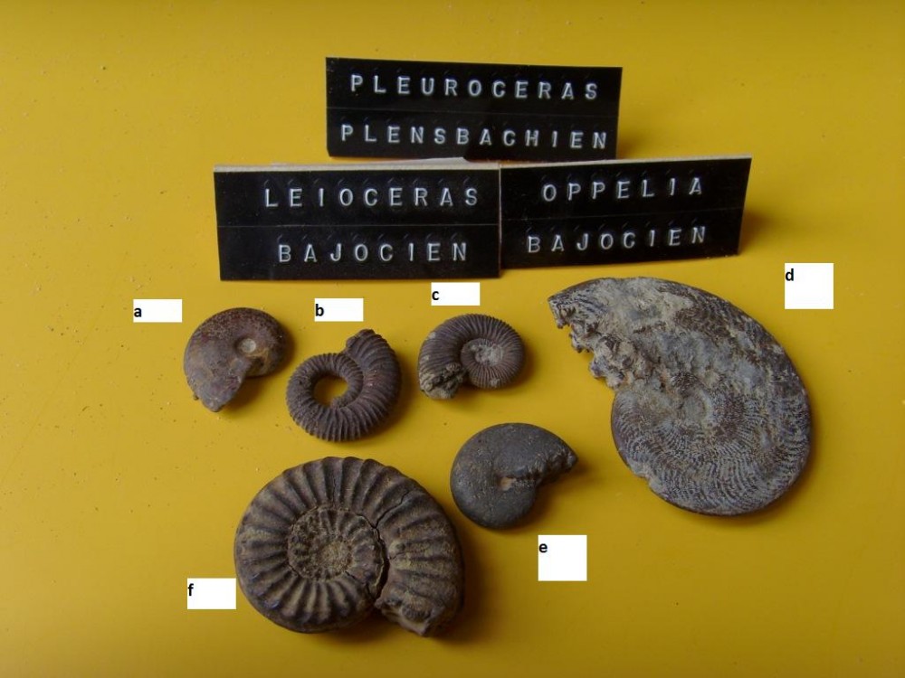

Numéros des fossiles : 603 ; 606 ; 607 ; 610 ; 623 a à 623 f ; 649a à 649f ; 650 a et b ; 651 ; 652 a, b ,c ; 653 a, b, c ; 654 a, b, c ; 674 ; 676.

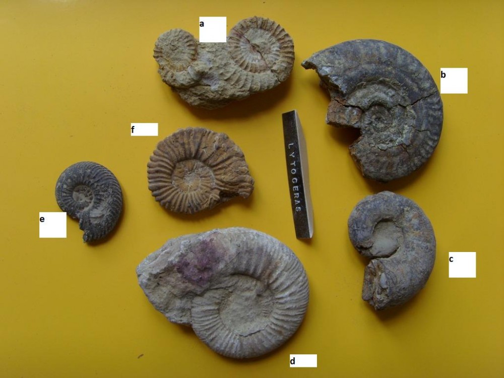

623 b Hildoceras, a Pleuroceras ? à voir de plus près, c lytoceratidae je pense, d perisphinctidae, e (à voir de plus près) mais peut être une Quenstedtoceras et f c'est du crétacé
649 a/d Ospelioceras je pense, f PLeuroceras, e phylloceratidae, b/c il faut des photos de plus près

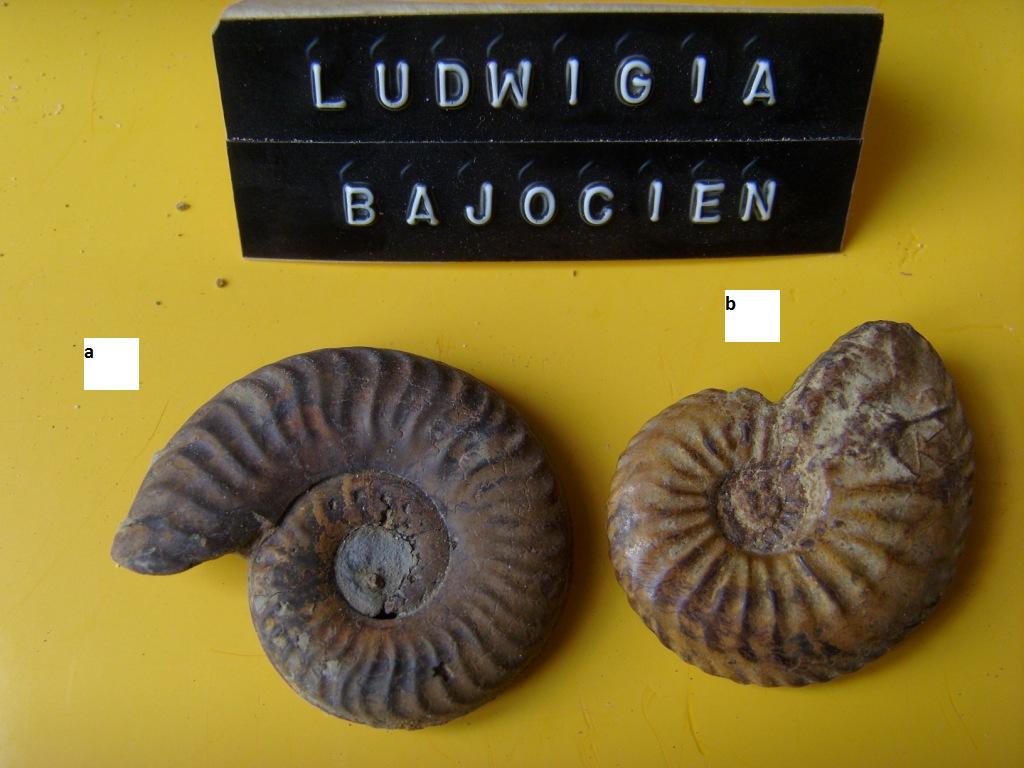

650 a Grammoceras (Toarcien), b Amaltheus (Pliensbachien
652 a Grammoceras, c Pseudogrammoceras ? => Toarcien, b je ne sais pas trop
653 c Catacoeloceras (Toarcien), a Lissoceras du Bajocien ?

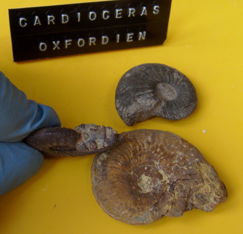

654 a Amaltheus Pliensbachien), b Quenstedto probablement (Callovien), c Pleydellia ?

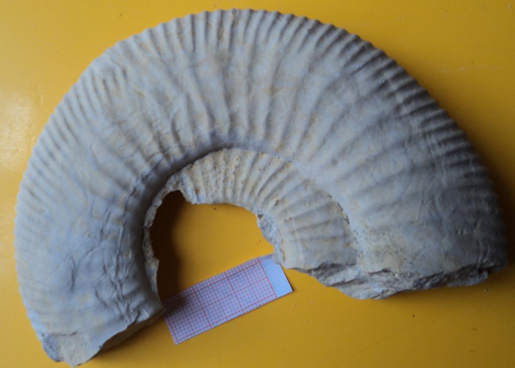

603 Acanthoceras cénomanien voir une vue ventrale (Sarthois?)
610 Turonien regarder du côté des Collignoniceras (Touraine)

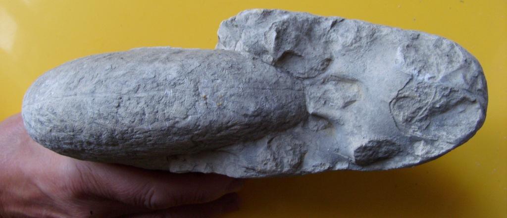

674 Pachydiscidae Campanien ou Maatrichtien...du Sud Ouest, plutôt Landais vu la conservation

Pyb, 2 noms proposés pour 649 d , as tu mélangé 2 lettres ou révisé ta 1e proposition?
623b : Hildoceras (Toarcien)
623c : Lytoceras (Toarcien ?)
623d : Ataxioceras ou Orthosphinctes Kimmeridgien ? Il faudrait une vue rapprochée...
623e : Cardioceras (Oxfordien) probablement
623f : Kilianella (Valanginien), Drôme probable.
merci encore aux nouveaux contributeurs, et pour tous, cela fait plaisir de voir votre réactivité et intérêt pour le sujet !
yes , je rectifie
676 : Phymatoceras plutôt que Denckmannia à mon avis...
c'est vrai que ce petit tubercule périombilical y ferais pensez , mais sur le dernier tour cette partie cloisonnée lisse rappelle en rien un phymatoceras , pas plus qu'une denckmania , de plus on devine des flancs plats qui donnerait une section subquadratique ? .
