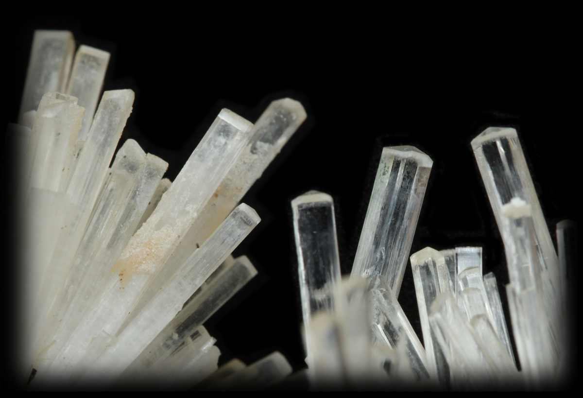

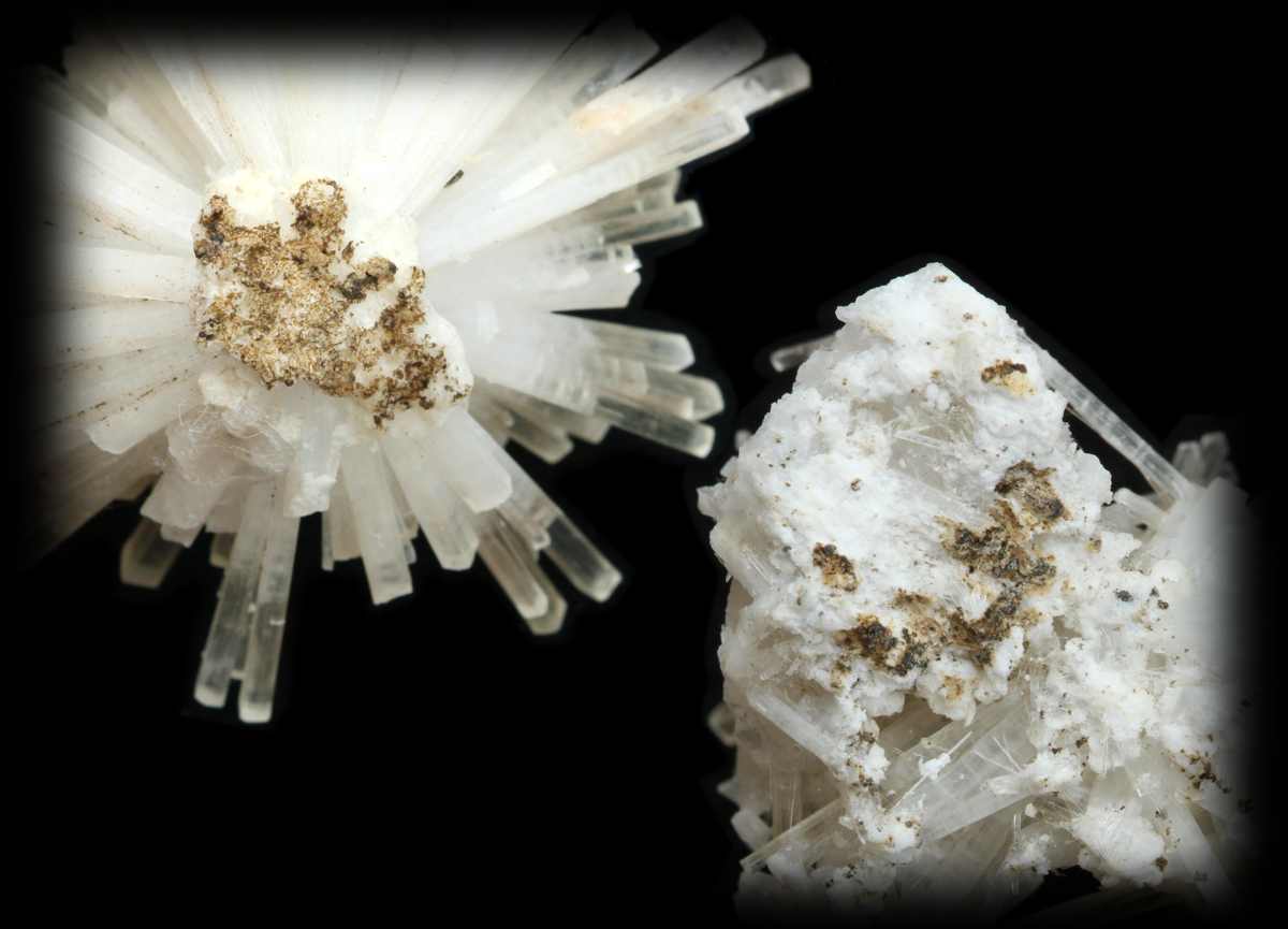

Voici une comparaison en image entre deux natrolites à vous de me dire la provenance des deux, attention rien ne dit qu'elles ne viennent pas du même endroit, je vous demanderai de me dire en quoi elles sont différentes, et en quoi elles sont similaires.
Voici deux photos une des cristaux de près, et une de la gangue, ou du moins le peu de zone de contact.

Drôle de jeu... tout est différent (section, terminaison, éclat, transparence) et en l'état elles peuvent venir de partout et du même endroit et du même bloc (une en surface, l'autre bien caché en profondeur). Il y a très peu d'indice... on peut vraiment trouver avec de l'expérience ?
vous ne voyez pas la similitude?
mes photos doivent être ratées alors.
il y a la meme gangue, et la meme terminaison avec la zone tubulaire sur 1/2mm, hélas sur la gauche je n'ai pas pu faire de meilleure photo,en plus les cristaux de gauche sont sales, mais transparents comme à droite.
idealement il faut les avoir sous les yeux, mais c'est la même chose.
Si je viens à Millau je prendrai les deux pièces.
Il st vrai aussi que les cristaux de droite sont plus petits donc plus clairs.

le problème soulevé par ces spécimens a été abordé dans la littérature (Lebocey 2012 - Enquête sur les prétendues natrolites d'Aubenas, Le Règne Minéral, 108, p. 40). L'étude des matrices des spécimens montre beaucoup de points communs dans leur composition et leur texture. Le fait qu'aucun spécimen (des deux localités) ne soit connu sur une gangue conséquente est également troublant. Enfin la paragenèse est strictement la même : analcime corrodée, natrolite et calcite (paragenèse classique). la natrolite présente pour les deux localités une zone opaque à la terminaison des cristaux. Tout ça ne prouve rien évidemment ... peut-être que les échantillons marocains proviennent d'ardèche en fait ;o)
