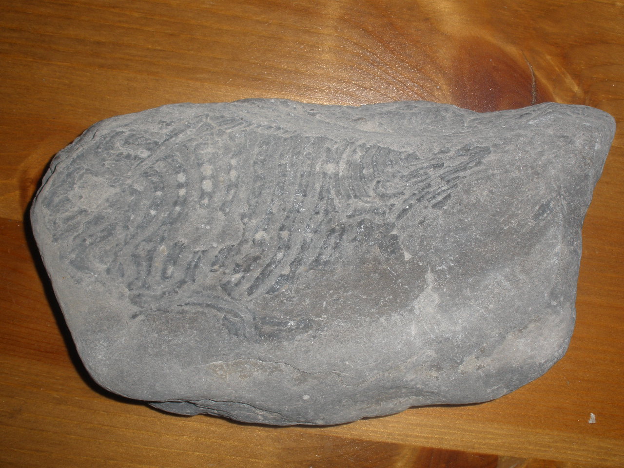

je suis totalement ignorant en matière de fossiles
On m'a donné cette pierre récemment.
Elle a été ramassée du coté du col de la bonnette près de barcelonette (04)
La forme du dessin fais vaguement songer à une sorte de poisson ou crevette.
Dimensions 13 x 8 cm
Est-ce un fossile?
Si oui de quoi?
Si non, qu'est-ce donc?
d'avance merci
Mickael
post-8720-0-57955000-1403702727_thumb.jp
post-8720-0-49228000-1403702776_thumb.jp
post-8720-0-58025400-1403702834_thumb.jp

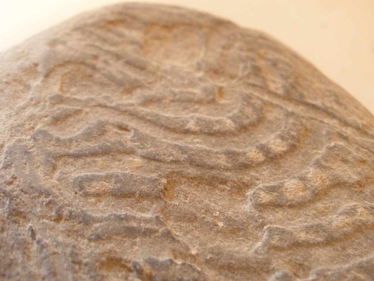

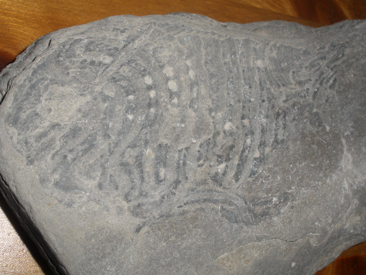

oui mais, l'interprétation de traces de terriers de vers marins a été reconsidérée et il s'agirait plus de traces de pacage d'escargots marins type bigorneaux, qui broutent le film de phytoplancton laissé sur une plage à marée basse; ces helmintoides sont caractérystiques du fllysch à helminthoïdes de cette région.
Encore une fois l'actualisme et l'observation triomphent, il suffit de regarder une plage sableuse à marée basse comme on peut l'observer tous les jours sur les cotes du Boulonnais où j'ai pris ces photos.
oh NON, c'est une bétise ça....les Helminthoides ne sont pas fait par des gastéropodes! mais bien par des vers marins, on en connait des équivalents actuels (au large de la Nouvelle-Calédonie, par exemple).
Et, l'exemple d'illustration de pistes de gastéropodes actuels est très mauvais. Comme on peut le voir les pistes des petits gastéropodes actuels n'ont pas la même morphologie et géométrie (pistes bilobées, large sillon, linéaire) que celles des helminthoides (fines, très ressérées et très ondulées). Ici, le principe de l'actualisme ne s'applique pas du tout vu que ces gastéropodes marins ne sont pas les auteurs des traces appelés Helminthoides. De plus, les Helminthoides vivent en grande profondeur (Infra. inf.-Circalittoral) en contexte de flyschs oui et surtout pas dans l'intertidal comme les 2 pauvres petits gastéropodes photographiés ici.
Pour montrer un vrai et bon exemple d'actualisme sur les Helminthoides, il faudrait sortir les photos des missions IFREMER au large de la Nouvelle-Calédonie, il y a de très beaux exemples.
