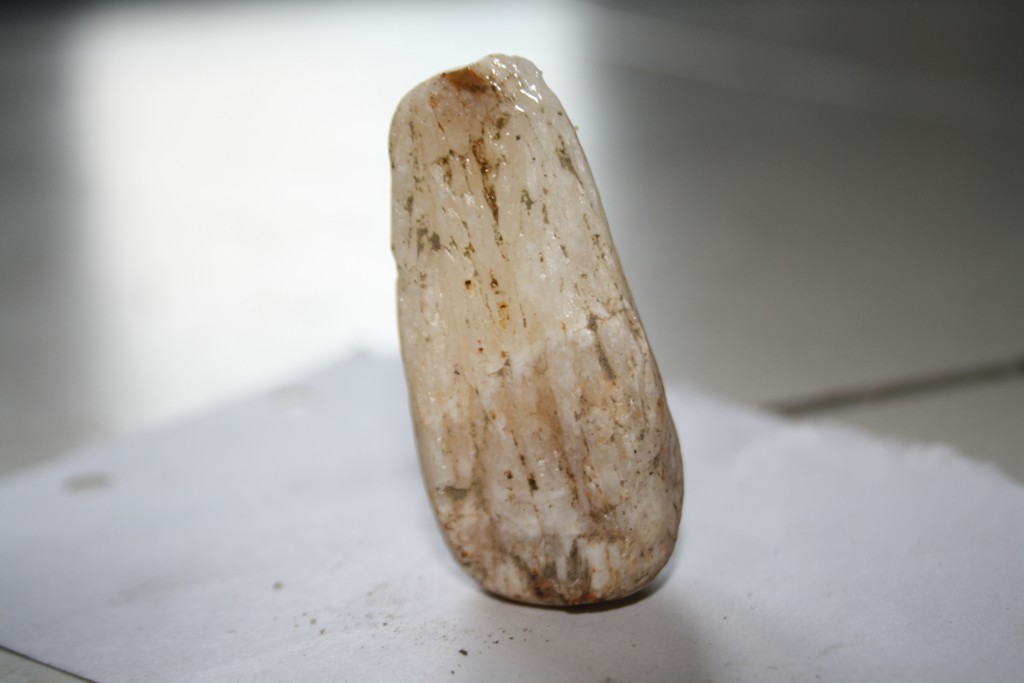

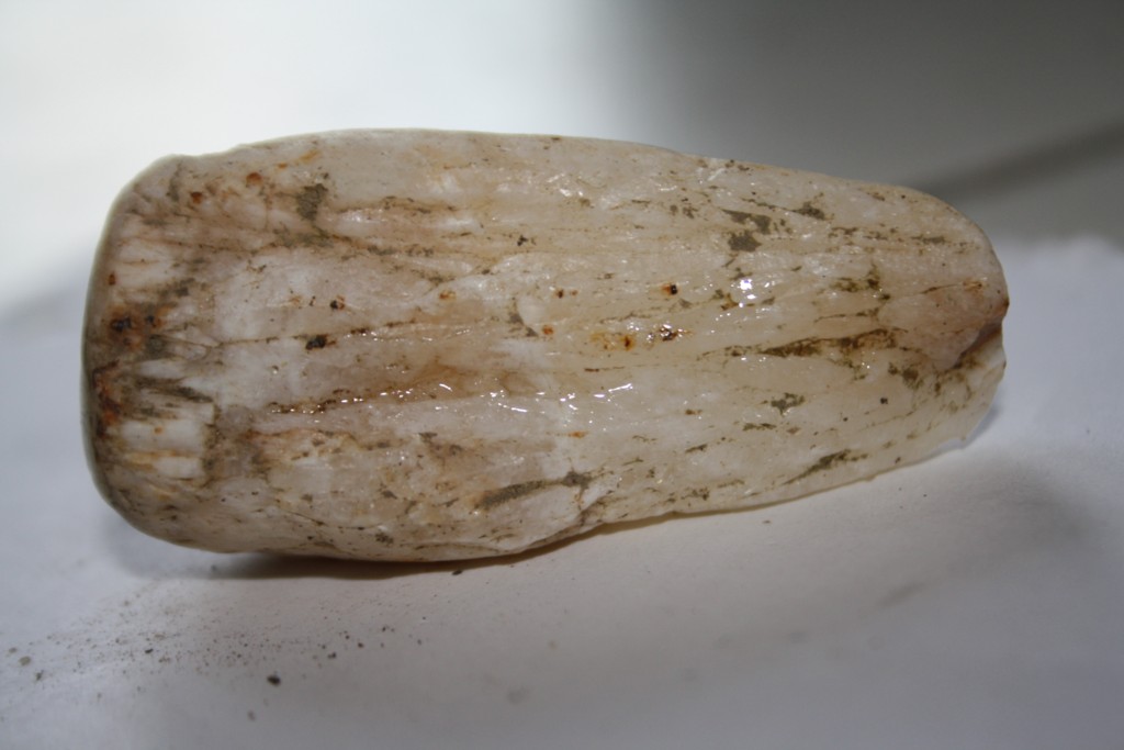

bonjour j'ai trouvé une petite pierre blanche légerement transluside de 6 cm de haut elle resemble a un (petit menhir) , il a de strie est une densité de 2.7 merci de me dire ce que c'est , je pensé a du gypse trouvé sur montlucon ( allier) mercipost-20552-0-35302000-1403295387_thumb.jpost-20552-0-24185700-1403295410_thumb.j
-je pensé a du gypse
-Peux tu nous dire pourquoi ?
Gypse, densité = 2.3 (La mesure de densité n'est pas le test essentiel pour le gypse... plutôt le test de la flamme, et celui de la dureté).
Dureté ? Le gypse est plus tendre que l'ongle. C'est le cas ?
Test HCl ? Ah, oui: <0
Sinon... quartz !

une petit question esque l'acide clhorydrique fait le même effet que l'acide sulfurique ?

j'ai mis la flamme du briquet desus flamme orange la pierre c'est noirci mais ca part avec le chiffon et de l'eau la durté voir demain bonne soirée
  Le 21/06/2014 à 06:39, 1frangin a dit :
juste au visuel : c'est du quartz !!! sur et certain !
merci j'ai fais la dureté ca raye le verre je croie avant que je posse une question il faut que je fasse tout les teste mais pour la flamme tu fait ca avec quoi? briquet, bougie ou autre? et si j'ai bien compris acide chloridrique c'est mieux que le sulfurique ? bonne journée a tous

Test de la flamme: un bout de gypse + flamme quelconque (allumette ...) = crépitement (départ d'eau) et sous la suie de la flamme il se forme une poudre blanche qui est du plâtre.
