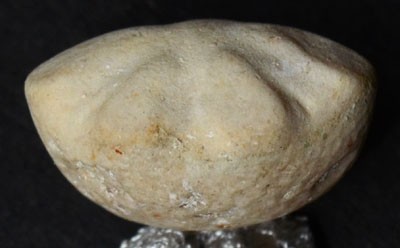

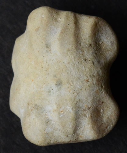

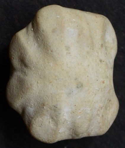

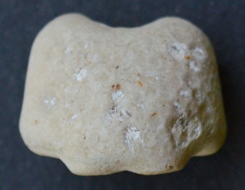

Voilà quelques trouvailles mais je commence avec un objet à identifier, je ne suis d'ailleurs pas sûr que ce soit un fossile.
Je vous propose deux vues avec un éclairage des deux côtés pour mieux voir le relief de surface (1,4 cm de longueur) :
et une vue depuis la gauche pour montrer la rotondité :
Est-ce que quelqu'un connaît ?

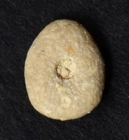

Échinocyamus piriformis, 0,5 cm

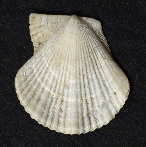

Peplum billaudeli, 1,1 cm

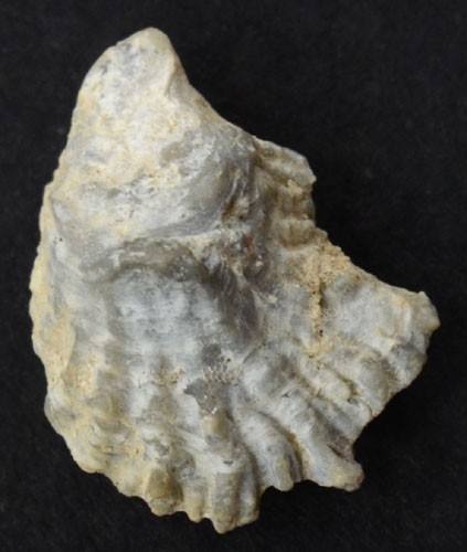

Ostrea cyathula, 1,7 cm
bonjour,
serait-il possible de voir une photo de face de la rotondité?
Je ne suis pas chez moi actuellement mais en rentrant je regarderai car j'ai il me semble que j'ai des choses similaires... c'est juste la rotondité qui me perturbe un peu...
Plaque de squelette d'Astérie?
J'en possède de multiples formes, certaines clairement identifiées et d'autres formes que j'avais mises dans la même catégorie car trouvées ensembles.
D'ailleurs si quelqu'un possède de la doc, et en particulier les différentes formes des plaques dans l'animal et leur position, je suis preneur.
Voilà mais sans certitude, en attendant d'autres avis...
merci Walden pour la photo et elasmo pour la confirmation. Pour moi ça ne fait plus de doute... C'est la partie arrondie qui me posait probleme alors que je reconnaissait bien le type de structure de l'autre face. Et finalement en cherchant dans mes fossiles je me suis aperçu que je possédais bien trois plaques similaires à la tienne (mais moins bien conservées) trouvées dans le calcaire à asteries de l'oligocène inf.
Merci beaucoup à vous deux pour les réponses.
Le calcaire à astéries est effectivement abondant dans cette région. Comme je n'en avais jamais trouvé, je pensais que les articles d'astéries étaient plus lisses et plus plats, qu'ils ne possédaient pas autant de détails. Je commence donc à comprendre un peu mieux la forme de l'ossicule, il y a le même dans la photo 14B de cette page (Manfredaster), même si le niveau de correspond pas : http://www.chalk.discoveringfossils.co.uk/2aspidaster.htm
Quant aux Échinocyamus, abondants sur ce site, il y a, en effet, beaucoup de moules de bivalves, de véritables lumachelles dans de gros blocs de calcaire.
