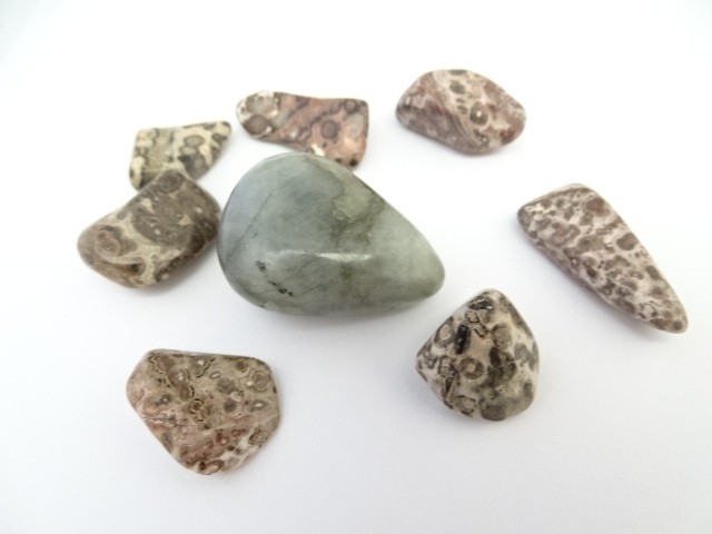

Généralement on utilise un tonneau à polir avec de l'eau et des poudre abrasif ou des billes de métal (atelier la trouvaille) pour les pierres lise mais ci ta roche es granuleuse ou recouverte de cristaux ça va êtes difficiles, un bon nettoyage à l'eau avec une petite brosse pour faire ressortir son éclat et élimine le reste de terre ou autres.

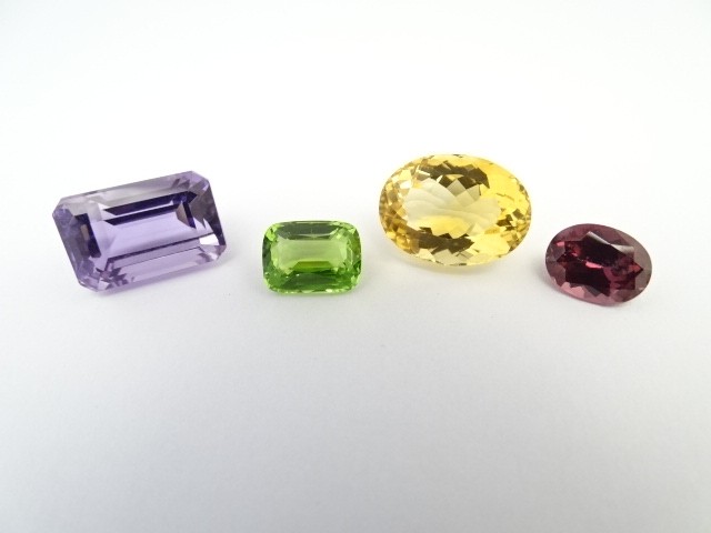

Moi dans mon métier (Lapidaire) pour les pierres j'utilise des disques étain/plomb ou bois pour les plus tendre et de la poudre de diamant grain 10000 à l'eau mais ces uniquement valable pour des surfaces plane ou des facettes (pierres précieuses et fines - facette ou cabochon)
Il existe aussi des plateau vibrant mais la aussi pour des surfaces plate, l'idéal pour toi reste le tonneau à polir+eau+abrasif ces long mais le résultat es garantie.
Voici le résultat obtenu au disque pour les pierres à facettes améthyste péridot citrine et grenat rhodolite et au tonneau les pierres roulés type jaspe et labradorite préformé poire.

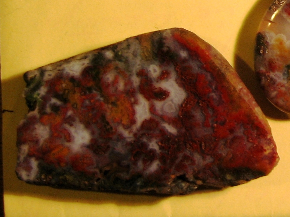

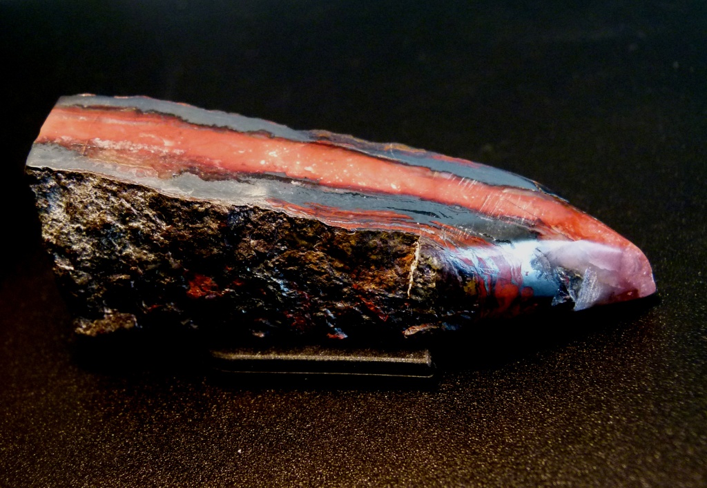

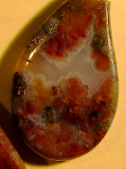

Je scie et polit pour mon plaisir toute sorte de roches que j'ai récoltées depuis des années. Cela va de calcaires type "onyx", albâtre, agates, roches volcaniques, minerais rubanés sur quartz, tourmaline etc... Je suis très satisfait de mon matériel que j'ai acheté chez "Atelier La Trouvaille"
http://www.atelierlatrouvaille.com/
Mon investissement (scie 20 cm TS8, et plateau à polir avec disques diamantés de 20 cm LT 200) environ 1200 euros, travail facile pour lames planes mais aussi cabochons etc...
Si tu veux plus de détails, n'hésite pas à me les demander...
