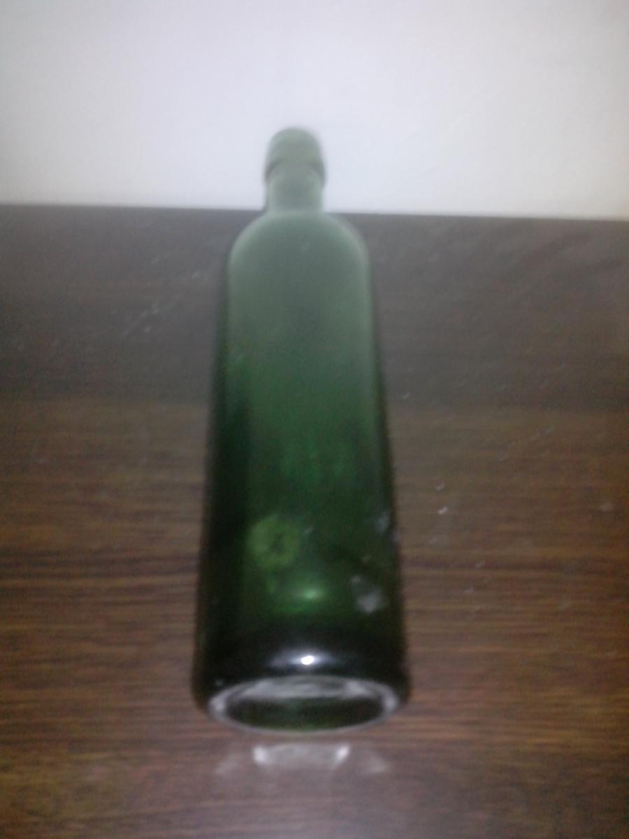

Bonjour a vous tous
Pourriez vous me renseigner sur la composition
de ce genre de verre qui attire l'aimant
Caractéristique :
Verre ancien
Très lourde : 740g pour une contenance de 500 ml
Attire l'aimant suspendu a une distance de 5-4mm.
Si jointe la photo :
post-20111-0-54508400-1401130214_thumb.j
Invité titane
Le "vert bouteille" est fabriqué à partir de sable composé de silice plus ou moins pure, cette coloration est le fait de la présence d'ion Fe 2+ , . Cette teinte est souvent employé dans la bouteillerie car elle filtre certains U.V. qui pourrait nuire au contenu . La présence de fer est volontaire ou non ,suivant l'origine du sable et l'époque de fabrication .

Bonjour
Il est quasiment certain que le verre coloré a été fabriqué le premier, en raison des contaminants (oxydes métalliques) que ne manquent pas de contenir ses composés. Les nuances obtenues dépendent souvent de leur degré d'oxydation, plus particulièrement dans les oxydes de fer.
- Le verre blanc, par contre, est le produit de l'emploi de matières pures mais aussi de l'utilisation d'oxyde de manganèse qui, sous certaines conditions d'utilisation, ajouté à la composition du mélange vitreux, le purifie en neutralisant la coloration verdâtre donné par l'oxyde de fer... en d'autres termes l'effet colorant des ions Fe2+ et Fe3+
Voici 2 exemples de composition de verre à bouteille :
- Silice + soude ou potasse + chaud + alumine + oxyde de fer.
- Sable commun blanc ou jaune,
- Soude de vareck,
- Charré,
- Cendres neuves,
- Argile jaune ou terre à brique,
- Caisson de bouteilles.
Le verre existe à l'état naturel sous forme d'obsidienne (verre naturel d'origine éruptive).. On peut définir le verre comme une substance diaphane, homogène, non cristalline, composée d'un mélange de silicates alcalins et terreux, de couleur quelconque, cassante, dure à la température ordinaire, fusible à la chaleur d'un feu ardent et malléable dans cet état.
J'ai eu, un temps, entre mes mains, du verre bleu, produit de la fusion d'argiles dans le four solaire d'Odeillo, dans le 66... Il n'y a pas que le vert en verre bouteille...
Grace à 1 à 3 % d'oxyde de cobalt (bleu arménien)...
