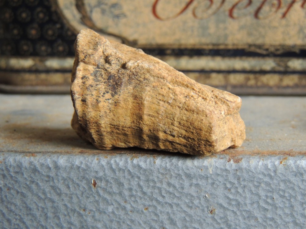

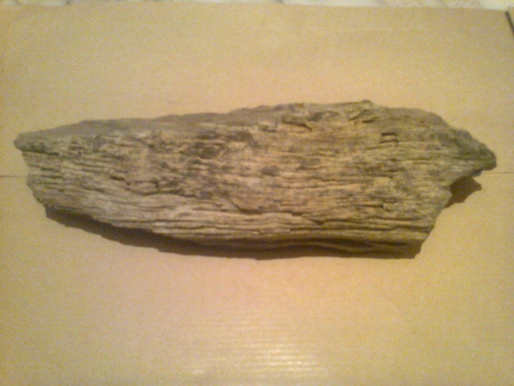

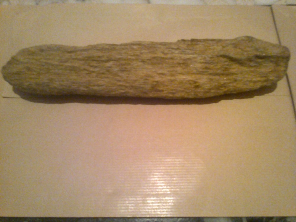

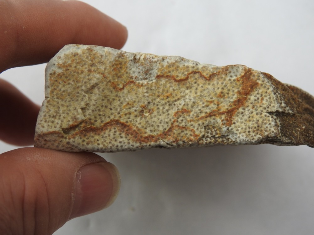

Christophe B Posté(e) 25 mai 2014 Signaler Posté(e) 25 mai 2014 En marchant dans les champs, j'ai trouvé des morceaux de bois fossile (région de Breteuil entre Beauvais et Amiens). En discutant, il y a deux jours avec un agriculteur, celui m'a confirmé et indiqué d'autres lieu dans où on pouvait en trouver en surface... Je vais mettre qques photos de ceux trouvés mais je suis à la recherche de références sur ce sujet: identification? age? Merci à tous pour vos infos et pistes. La seule vue, pour l'instant, est: http://svt.ac-amiens.fr/archives_svt/lithotheque/pages/plaquette_picardie.html Citer

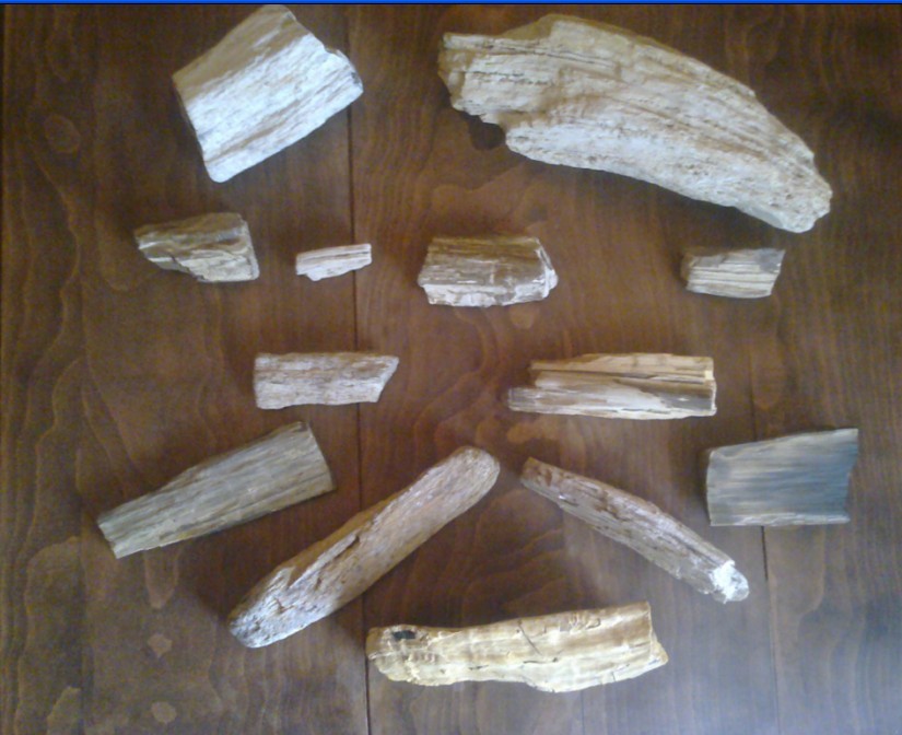

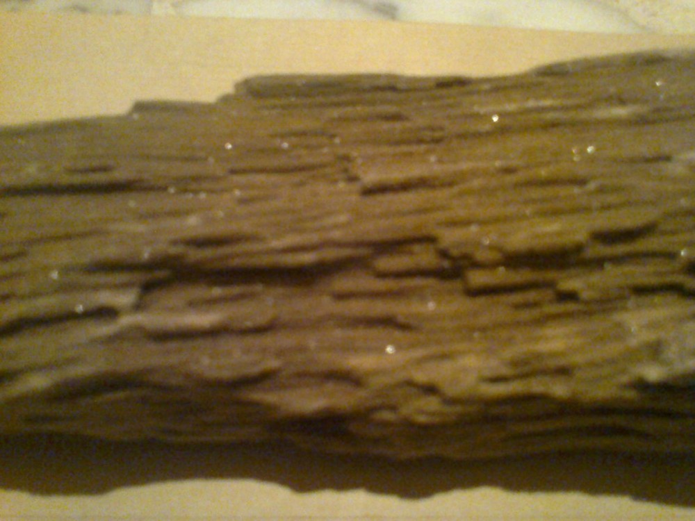

Christophe B Posté(e) 26 mai 2014 Auteur Signaler Posté(e) 26 mai 2014 voici 2photo plus précises d'un autre échantillon Citer
elasmo Posté(e) 26 mai 2014 Signaler Posté(e) 26 mai 2014 C'est bien du bois fossiles, j'ignore la provenance exacte mais c'est assez commun dans les formations du Cuisien (Cuise la motte) et d'autres gisements du même niveau en livre régulièrement, il y avait aussi des bois silicifiés dans le secteur de Dangu (27) dont certains ont fait l'objet d'étude Pour dater tes échantillons il faut une carte géologique ou éventuellement creuser dans le champs et atteindre une couche en place et la photographier (si elle existe encore en place) Citer
Christophe B Posté(e) 26 mai 2014 Auteur Signaler Posté(e) 26 mai 2014 Merci pour la confirmation. L'endroit est proche de Breteuil (60120). J'arrive à accéder aux carte géologique de Géoportail mais pas la légende et donc, difficile de donner l'étage.. Citer

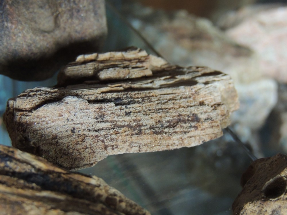

dinozio Posté(e) 26 mai 2014 Signaler Posté(e) 26 mai 2014 concernant l'oise,j'ai ces 2 spécimen trouvé près de clermont Citer
Christophe B Posté(e) 26 mai 2014 Auteur Signaler Posté(e) 26 mai 2014 c'est très semblable à ceux que j'ai trouvé. Egalement en ramassage de surface dans les champs? Y a t il une chance de déterminer age et espèce? Citer
elasmo Posté(e) 26 mai 2014 Signaler Posté(e) 26 mai 2014 L'âge peux être l'espèce n'y compte pas, trop approximatif Citer
dinozio Posté(e) 26 mai 2014 Signaler Posté(e) 26 mai 2014 bonsoir buquet, je ne pourrais t'aider car a par une collection,je n'ai aucune connaissance du domaine Citer
Christophe B Posté(e) 26 mai 2014 Auteur Signaler Posté(e) 26 mai 2014 Tous ces échantillons viennent également de l'Oise? Citer
dinozio Posté(e) 26 mai 2014 Signaler Posté(e) 26 mai 2014 Tous ces échantillons viennent également de l'Oise? non,il provienne de soupir dans l'aisne Citer

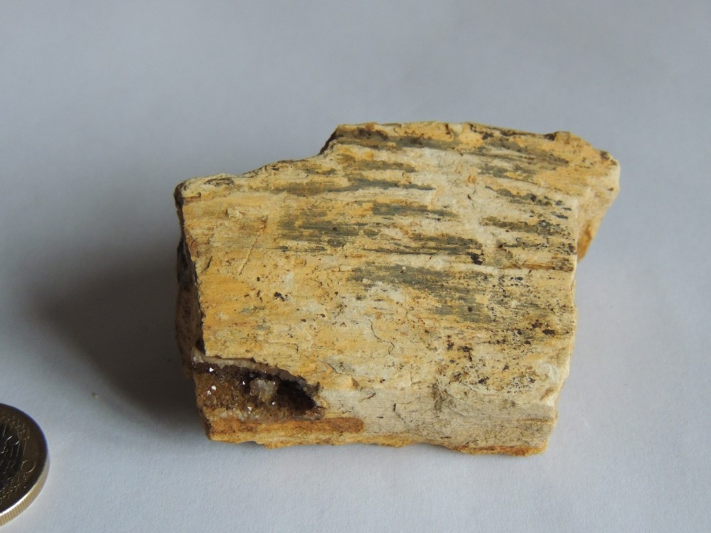

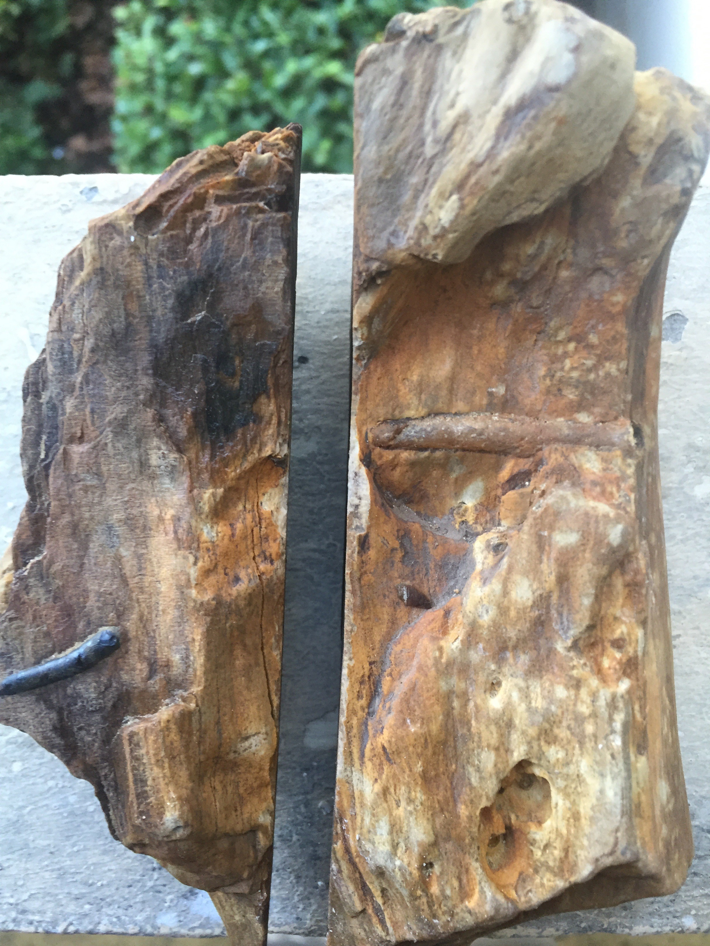

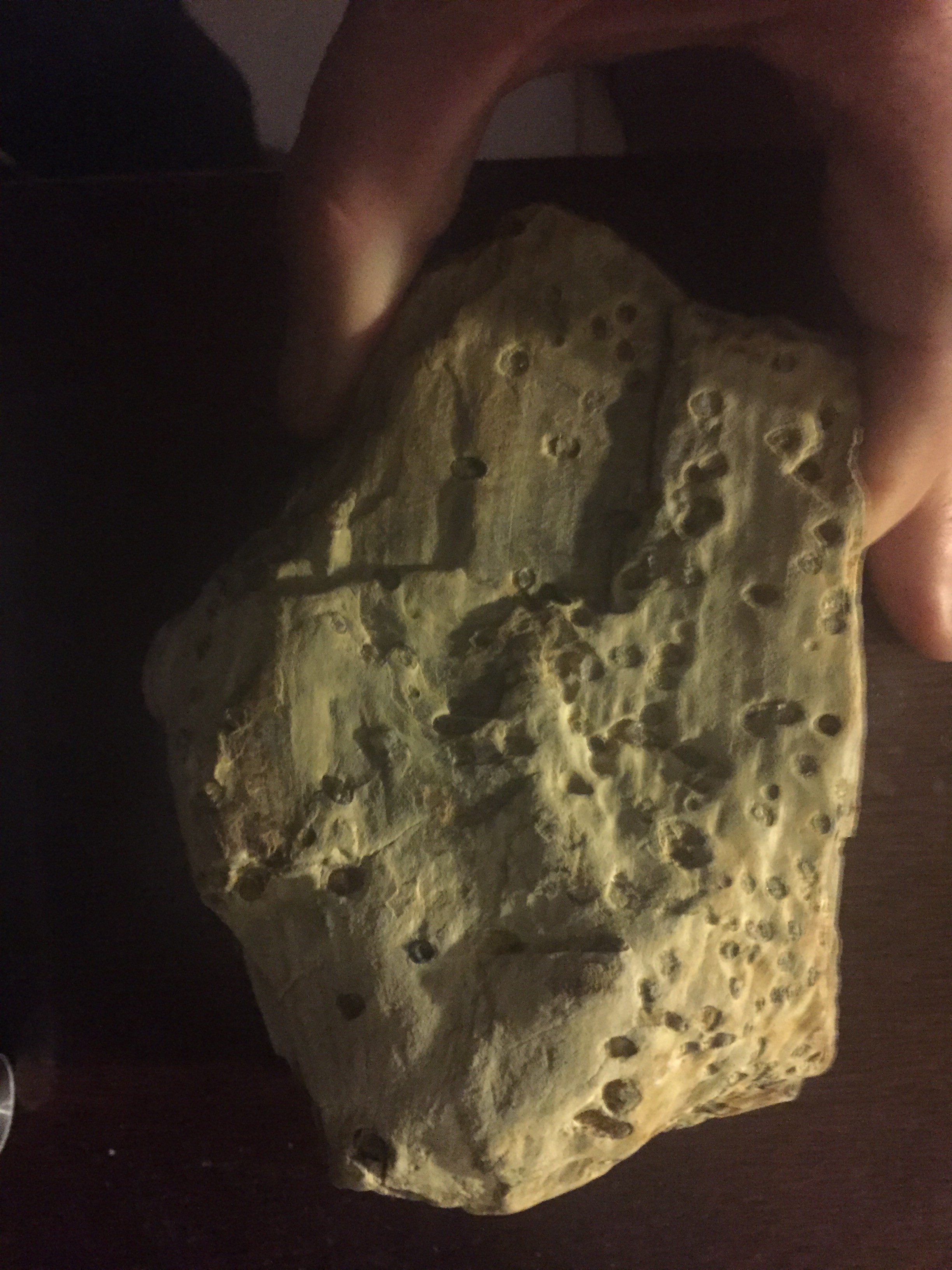

Christophe B Posté(e) 27 octobre 2019 Auteur Signaler Posté(e) 27 octobre 2019 petit échantillon de bois trouvé dans l'Oise (hors couche et hors zone des précédents échantillons) mais sympathique et différent des plus "courant". Si quelqu'un a un avis sur celui-ci,.... Citer
gaeldeploeg Posté(e) 27 octobre 2019 Signaler Posté(e) 27 octobre 2019 il y a une heure, Christophe B a dit : petit échantillon de bois trouvé dans l'Oise (hors couche et hors zone des précédents échantillons) mais sympathique et différent des plus "courant". Si quelqu'un a un avis sur celui-ci,.... Fragment de stipe de Nypoideae. La couleur au niveau de la cassure fraiche fait Cuisien. Je reconnais un des échantillons plus haut dans le sujet 5 ans déjà, Whoua!!! Et un morceau de bois de réaction,. Citer
Christophe B Posté(e) 27 octobre 2019 Auteur Signaler Posté(e) 27 octobre 2019 il y a une heure, gaeldeploeg a dit : Fragment de stipe de Nypoideae Merci! Tu dois avoir également un petit spécimen sympa, réfectoire à Térénides? Citer
gaeldeploeg Posté(e) 27 octobre 2019 Signaler Posté(e) 27 octobre 2019 Oui, et c’est pas du palmier Citer
Christophe B Posté(e) 27 octobre 2019 Auteur Signaler Posté(e) 27 octobre 2019 et en bas à gauche de la 2ème photo c'est un vers en relief? Citer
gaeldeploeg Posté(e) 27 octobre 2019 Signaler Posté(e) 27 octobre 2019 Le remplissage en calcédoine d’une galerie. La, la calcédoine et brun orangé mais parfois elle a le bleu des plus belles Lussatite Citer
elasmo Posté(e) 27 octobre 2019 Signaler Posté(e) 27 octobre 2019 On dirait plutôt des perforations bivalves du type Teredine Citer

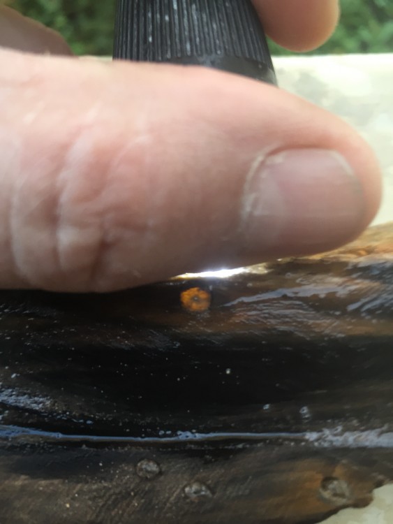

gaeldeploeg Posté(e) 5 novembre 2019 Signaler Posté(e) 5 novembre 2019 Étonnamment mou à coeur et globalement, coupe décevant à la loupe( poubelle?) Pas de surprise pour les remplissages de calcédoine. C'est les zones lignitisé et la forte odeur de pyrite Citer
Christophe B Posté(e) 9 novembre 2019 Auteur Signaler Posté(e) 9 novembre 2019 Le 05/11/2019 à 16:30, gaeldeploeg a dit : Étonnamment mou à coeur et globalement, coupe décevant à la loupe( poubelle?) J'ai quand même bien envie de voir la coupe... Citer

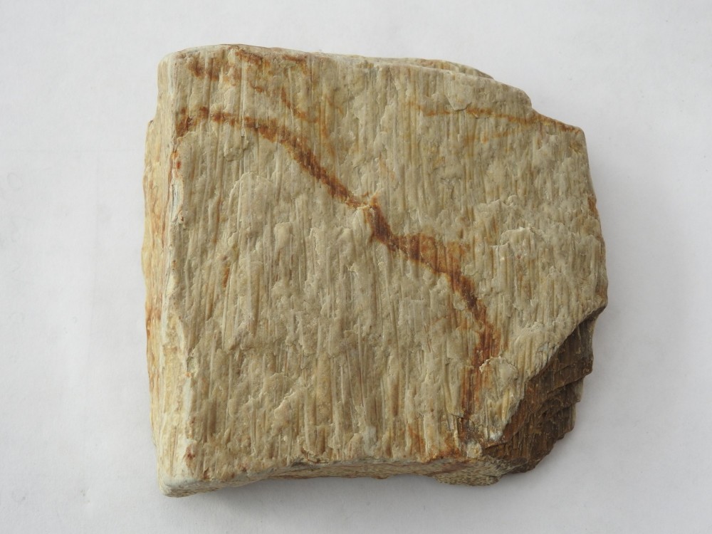

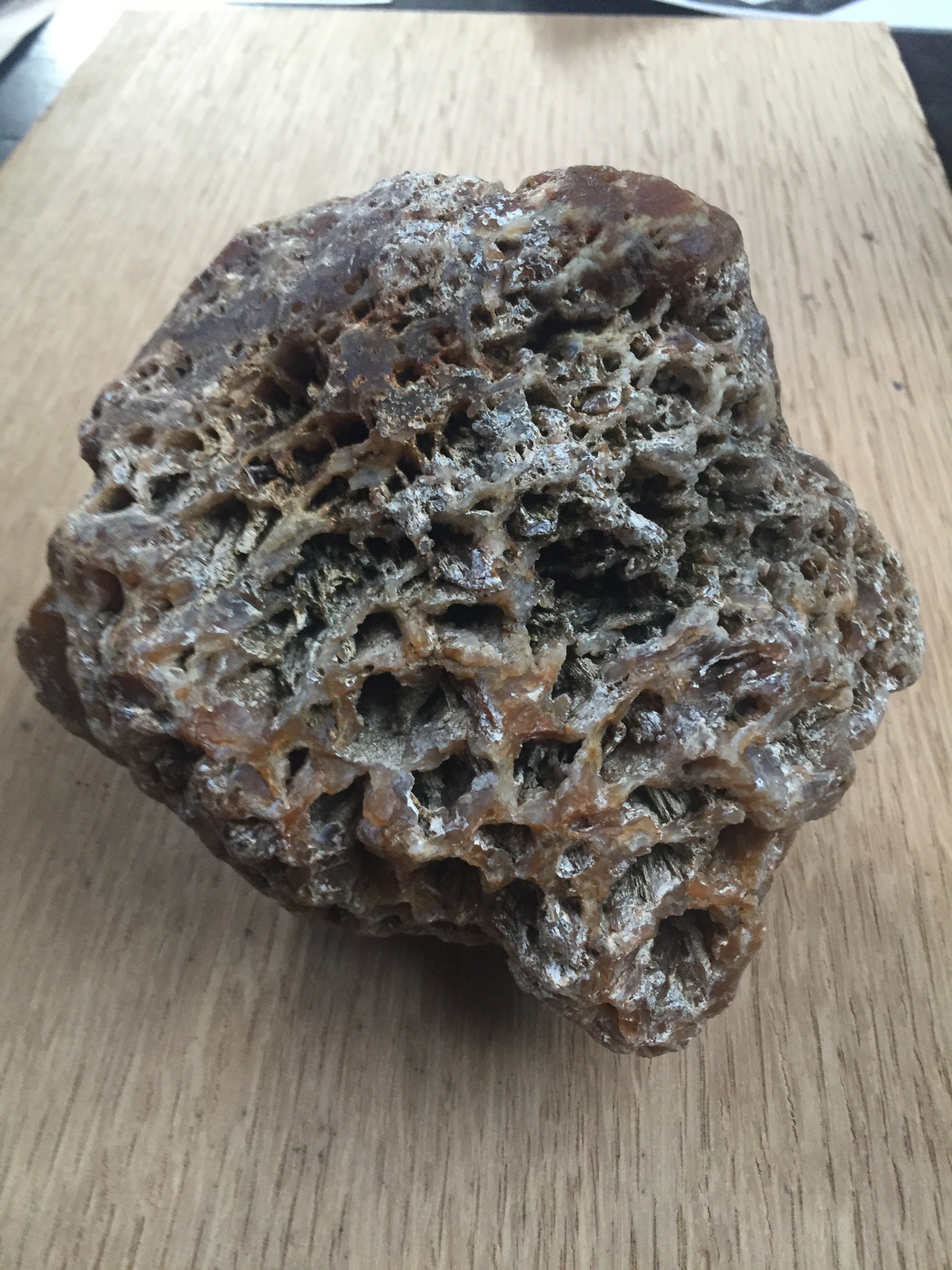

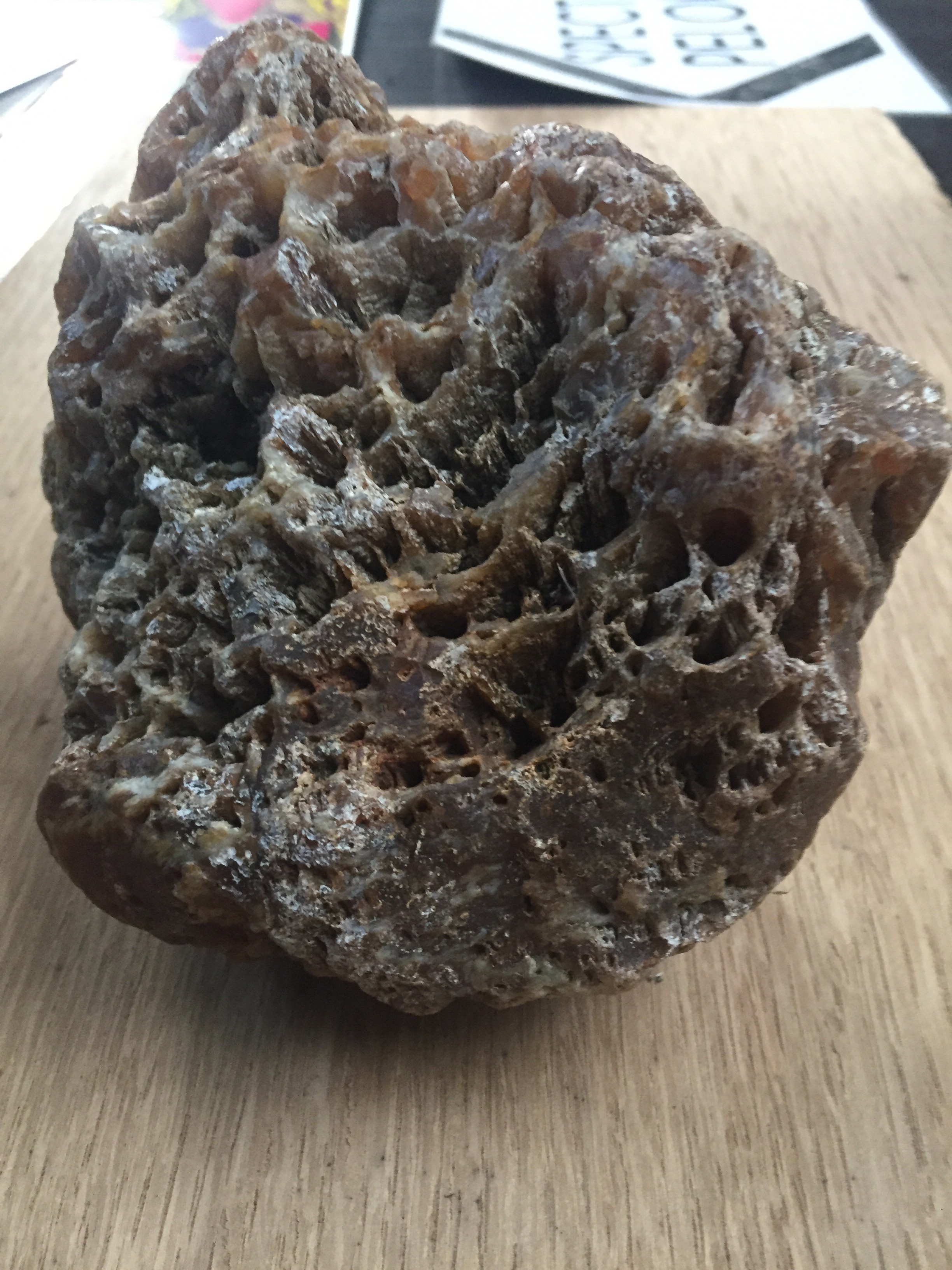

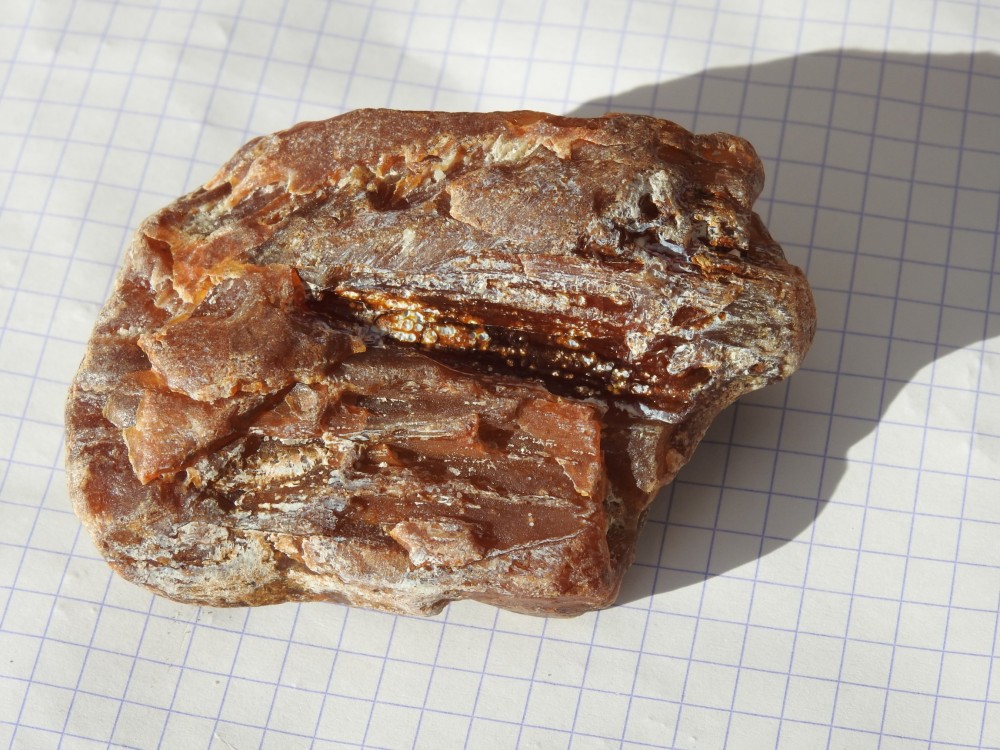

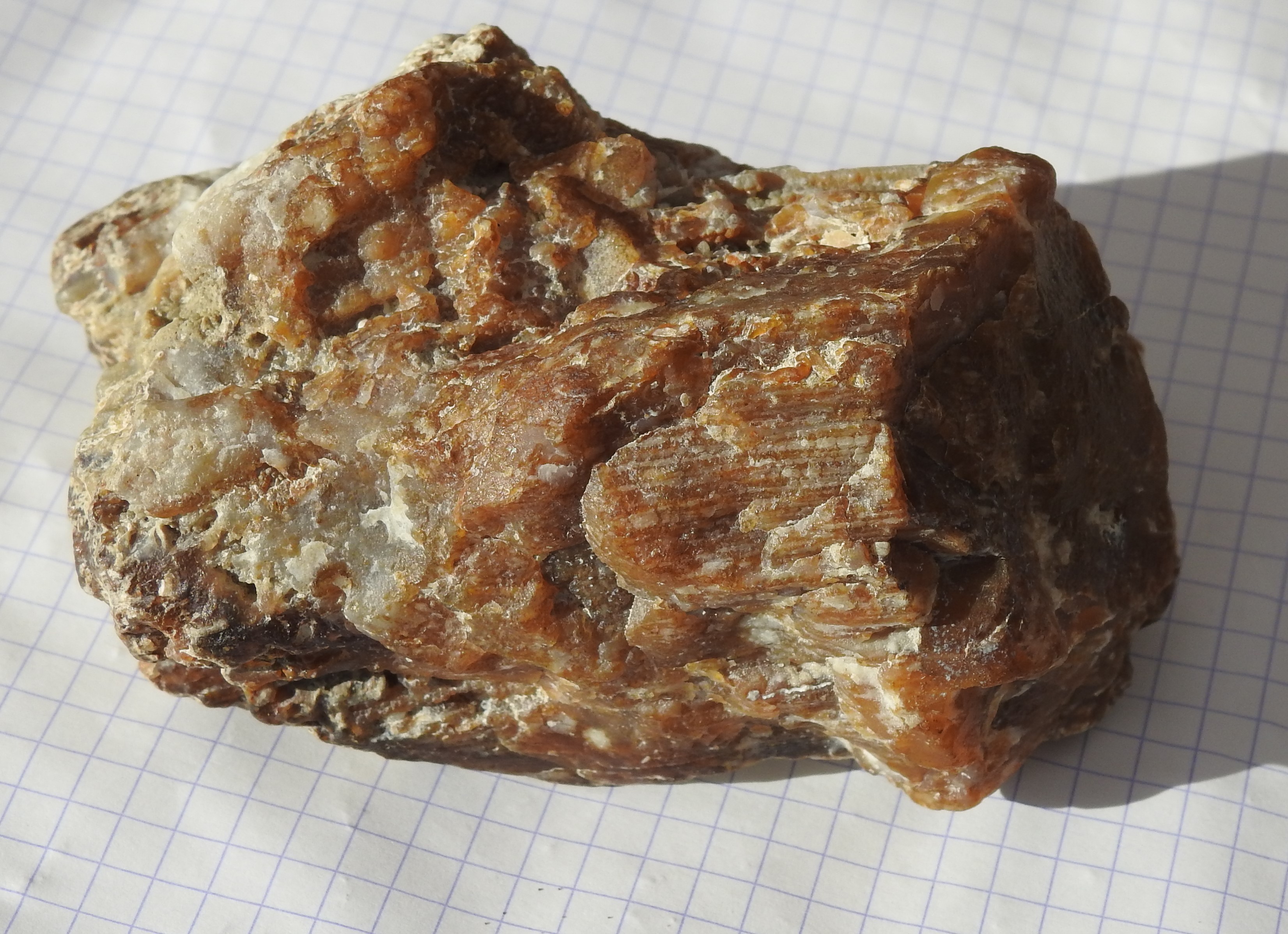

gaeldeploeg Posté(e) 7 juin 2020 Signaler Posté(e) 7 juin 2020 Un des bidules en calcédoine qui est empreint d’une organisation très »organique « !? Citer

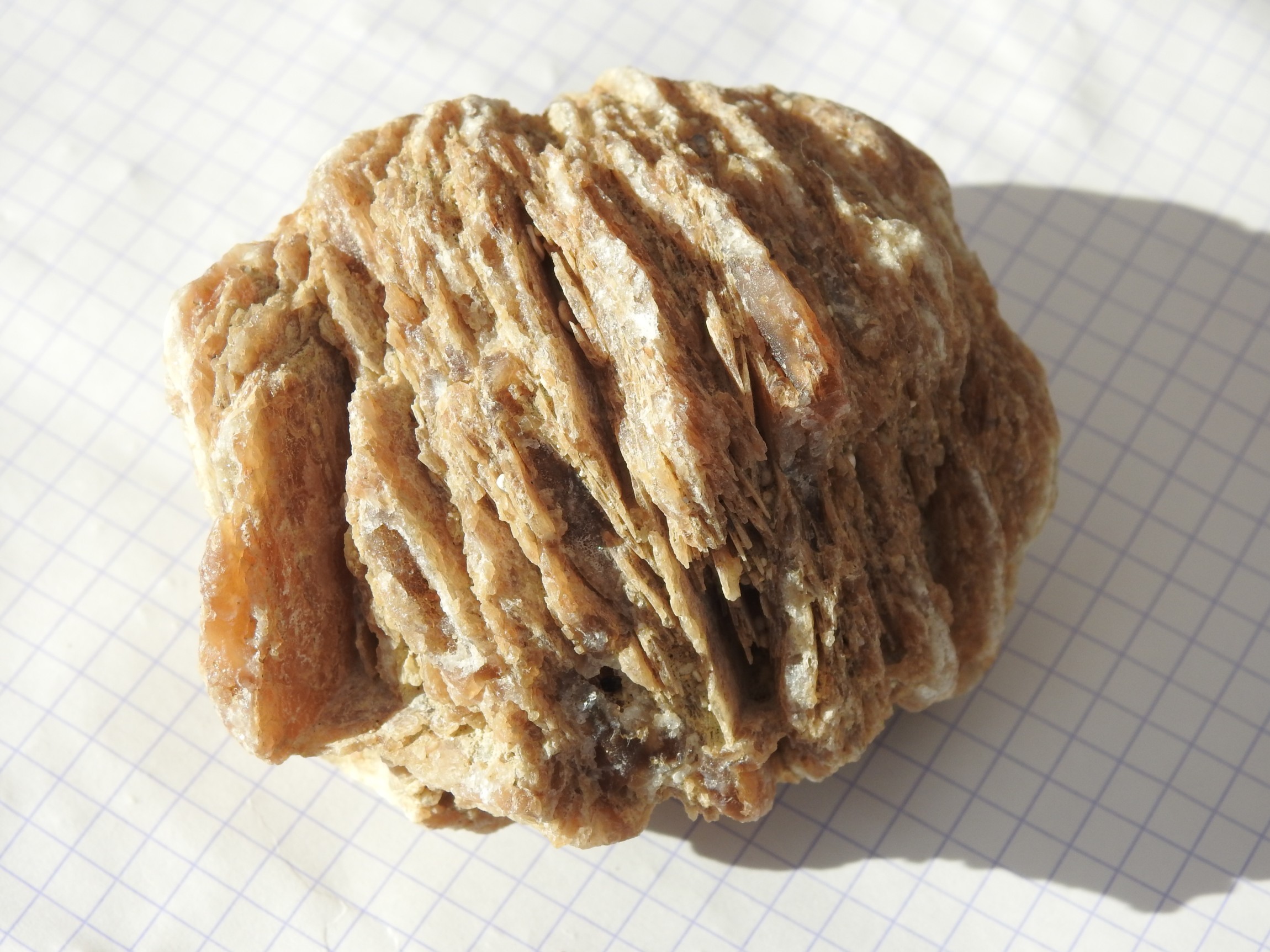

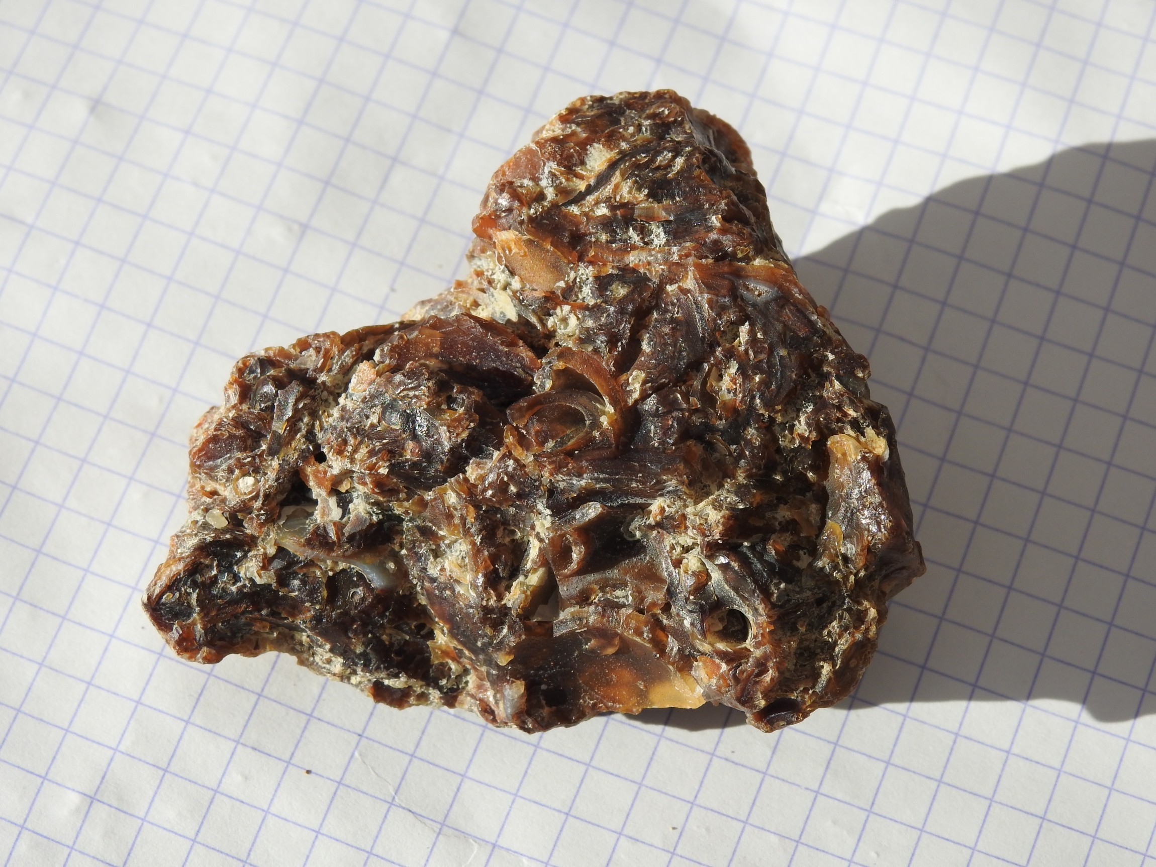

Christophe B Posté(e) 8 juin 2020 Auteur Signaler Posté(e) 8 juin 2020 Le 07/06/2020 à 06:39, gaeldeploeg a dit : organisation très »organique « Oui, mais à la loupe côté extérieur, l'usure empêche de bien voir. Une coupe sera utile... Voici 2 autres fossiles en calcédoine et 2 autres formes en calcédoine également je pense mais pas forcément fossile? Citer
