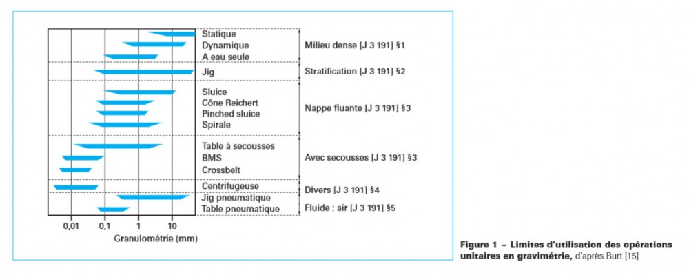

le forézien Posté(e) 24 mai 2014 Signaler Posté(e) 24 mai 2014 Entre 0.2 mm et 1.0 mm environ Si celà peut aider (tiré d'un article des Techniques de l'ingénieur sur la concentration par gravité) : Sinon, mon avis personnel est que fabriquer une table à secousse n'est pas aisé surtout que suivant ton échantillon, il faut pouvoir jouer sur les paramètres de la table pour effectuer une bonne séparation. Utiliser un jig me parait plus simple. A la limite si tu as une rivière près de chez toi avec un bon débit, tu peux toujours construire un sluice, ce sera surement plus facile. Ou une petite rampe de lavage avec une moquette. Citer
Gratophil Posté(e) 24 mai 2014 Auteur Signaler Posté(e) 24 mai 2014 Oui merci pour les infos, Je vois que la table a une limite d'utilisation parmis les plus large avec le jig . Pour mon projet pour le moment je me documente. Mais en gros je vois: Une motorisation composée d'un moteur et d'un variateur. Le mouvement sera réalisé par une came qui pousse la table, le retour assuré par des ressorts pour obtenir une vitesse de poussée différente de la table et ainsi permettre un mouvement d'avance et de trie des minéraux. La table sera inclinée dans le sens longitudinale et dans le sens transversale avec réglages. Sur la table un tapis caoutchouc rainuré dans le sens longitudinale dont l'extrémité sera couper en diagonale pour permettre l'écoulement des minéraux. Il me reste a travailler sur la partie récupération des minéraux moyens et lourds. Bien sûr une alimentation continue à l'eau. N'hésitez pas a me donner vos avis, remarques, photos si vous en avez. Merci Philippe Extra la vidéo, simple et pratique ! Ce que je voudrais réaliser ce serait plutôt cela: Citer
