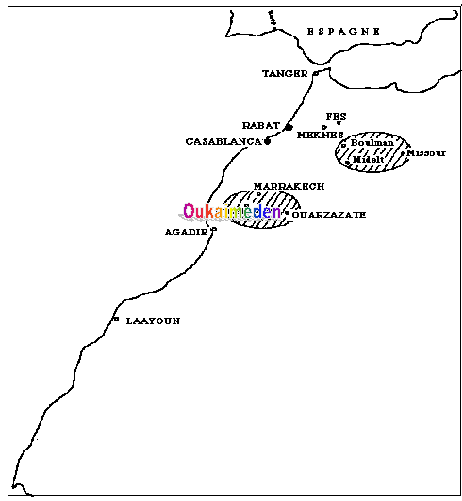

Invité Rémi BORNET Posté(e) 2 mai 2007 Signaler Posté(e) 2 mai 2007 :coucou!: Bonsoir et bienvenue sur le forum ! Dans quel partie du Maroc cela se trouve-t-il ? :coucou!: @+ Citer
khalfi_kaoutar Posté(e) 3 mai 2007 Signaler Posté(e) 3 mai 2007 salut salut j'adort entendre parler de mon pays... Oukaïmeden est la principale station de ski du Maroc située à 74 Km de Marrakech. L'Oukaïmeden culmine à 3200 m d'altitude et fait partie de la chaîne montagneuse du Haut Atlas c très très beaux pour les roches je sais pas mais je promet de chercher :coucou!: Citer
