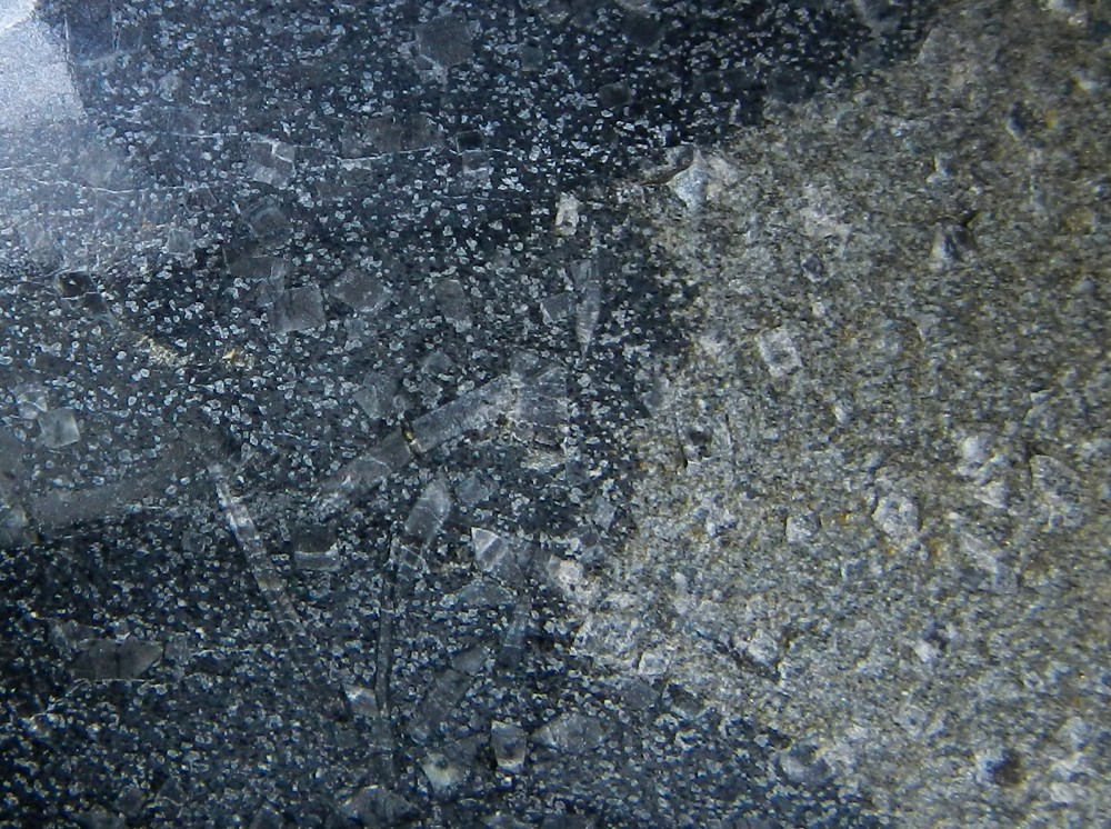

Bonjour à tous,
roche volcanique sans doute mais laquelle ?
La partie gauche (sombre) est polie.
Cristaux de section carrée ou rectangulaire, 1 cm de long (albite ?) dans pâte sombre mouchetée de petits cristaux plus clairs sans formes précises.
post-2599-0-68343700-1399875496_thumb.jp
Salut Jean-Eric,
Je pense à deux roches de la même famille : soit andésite basique à phénocristaux de plagios et clinopyroxènes et diposides chromifères [AlphaBéta sur carte géologique Laruns-Somport] soit andésite basique à xénocristaux (quartz) et phénocristaux (plagios albitisés, pyroxènes - clinos augitisés) [AlphaQ sur carte Laruns-Somport]. Provenance probable (et même un peu plus que probable...) : roches (coulées ou intrusifs) du deuxième cycle du volcanisme d'Ossau...
Eric
Salut Jean-Eric,
Eric
Merci pour ton avis zéclairé, Eric ! :-)
