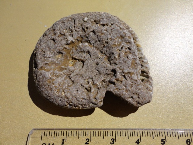

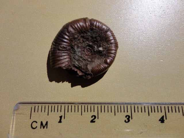

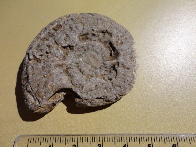

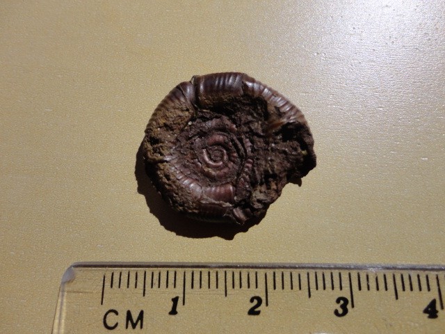

Je suis nouveau sur le forum et novice en matière de fossile et j'ai trouvé les deux ammonites ci-jointes à la tranche-sur-mer en Vendée (85).
Est-ce que quelqu'un pourrait me dire de quelle espèces il s'agit et d'où vient la couleur bronze de la premiere ?

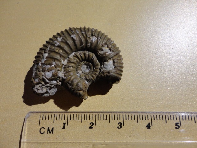

Voici l'autre ammonite dont je vous parlait, trouvée au même endroit il y a deux ans mais elle est en moins bon état et je ne l'ai pas trop nettoyer de peur de l'abîmer.
pouvez vous s'il vous plais me dire de quelle espèce il s'agit ?

Pour la première , je dirais reineckeia anceps du callovien moyen .
Belle couleur !
il n'y a pas de callovien moyen a la tranche sur mer ( tout du moins a ma connaissance) , donc pas l'espèce anceps , on peut dire que c'est un reineckeidae , apres comme genre et encore moins l'espèce délicat dans la mesure ou l'ammonite est petite.

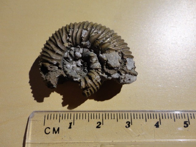

photo # 9 sans renseignement stratigraphique , comme elle est petite et pas trop dégagée , pourrait etre choffatia ( grossouvria) sulcifera zone a lamberti?
Ok merci auriez-vous des conseils pour mieux la dégager ?

Il y a du callovien moyen au Nord-Ouest de la pointe du Grouin du cou (La Tranche ) selon la notice de brgm .
Il peut renfermer de petites ammonites pyriteuses , toujours selon brgm , avec notamment reineckeia .
Ces ammonites peuvent peut-être correspondre à cet étage ...

c'est possible , mais entre le phare ( la pointe du groin) et la tranche il n'y en pas , au nord du phare une longue plage de sable , il n'y en a pas non plus , sur le platier du phare de rare petites pyriteuse mais du callov sup , apres plus au nord pourquoi pas.
on pourrait régler le problème si on savait précisement d'ou ces ammonites proviennent , maintenant avec la deuxieme petite c'est clair que c'est du supérieur.
si c'est tendre une aiguille montée , si c'est dur un percuteur pneumatique , mais je ne pense pas que vous en possédier un , sinon une pointe en acier avec un petit marteau mais la bete est petite , a mon avis exercice difficile , car il est peu aisé de la caller.
et avec la première , ça l'est moins et avec tempêtes et marées ...
mais bon tu as probablement raison .
Bonsoir, je profite de ce sujet pour vérifier ce que j'avais observé il y a plus de quarante ans. Est ce bien à la tranche sur mer ou à jard sur mer qu'il y avait une jeté en bois? c'est à ses pieds que j'ai trouvé ma première Creniceras. A l'époque , quand on allait vers le nord il y avait plein de murets (pour piéger le poisson avec la marée?) Cela provoquait des ravinements et on trouvait souvent des petites pyriteuses. Je suis retourné à la tranche sur mer il y a une dizaine d'années et j'en ai retrouvé entre la tranche et le phare toujours dans des ravinements faisant apparaitre des argiles (Taramelliceras, Hecticoceras, perisphinctidaes) .
avec tempêtes et marées conjugué au grosses vagues et courant a cette endroit la premiere ne serait pas dans cette état de fraicheur la , son sort eu été réglé tres rapidement.
Pardon pyb ,mais je ne suis pas d'accord, les tempêtes peuvent détruire des fossiles mais aussi en découvrir, il n'est pas donc étonnant de trouver des fossiles dans un bon état de conservation et cela même après une tempête.

J'ai trouvé la première ici précisément si ça peut vous aider ou même vous informer (épingle jaune a gauche)
c'est a la pointe du groin du cou , donc callovien supérieur zone a lamberti sur l'estran ( c'est de la je pense que provient le distichoceras nodulosum de E.cariou) , un poil plus au sud ( colonie) c'est l'horizon a collotiformis .

Pour la Pointe du groin du cou le callovien moyen pyriteux (je pense que la zone à Jason est représentée par des marnes à touts petits fossiles pyriteux mal conservés et la zone à Coronatum par des marnes à fossiles légèrement plus gros et mieux conservés) affleure au nord et trezeense affleure aussi (des personnes que je connais y ont trouvé des peltoceras pas très modernes, qui avaient bien une gueule de peltocerad Athleta)
Simplement cariou n'en parle pas car soit ces couches étaient situées en dehors de son périmètre de recherche, soit elles étaient ensablées lorsqu'il a fait la coupe

 Bonjour, oui des peltoceras de la zone à Athleta existe a certain endroit au phare j en ai trouvé, quand au niveau sous jacent en l occurrence Jason je ne connais pas, au nord du phare plage de sable et encore p'us au nord je ne connais pas, mais tout est possible, il suffit d une lentille
