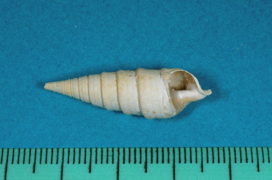

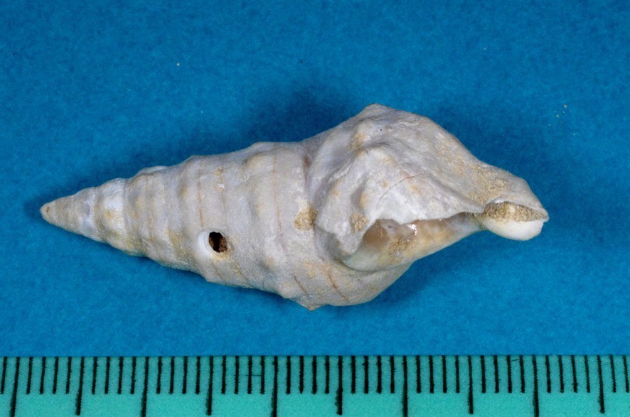

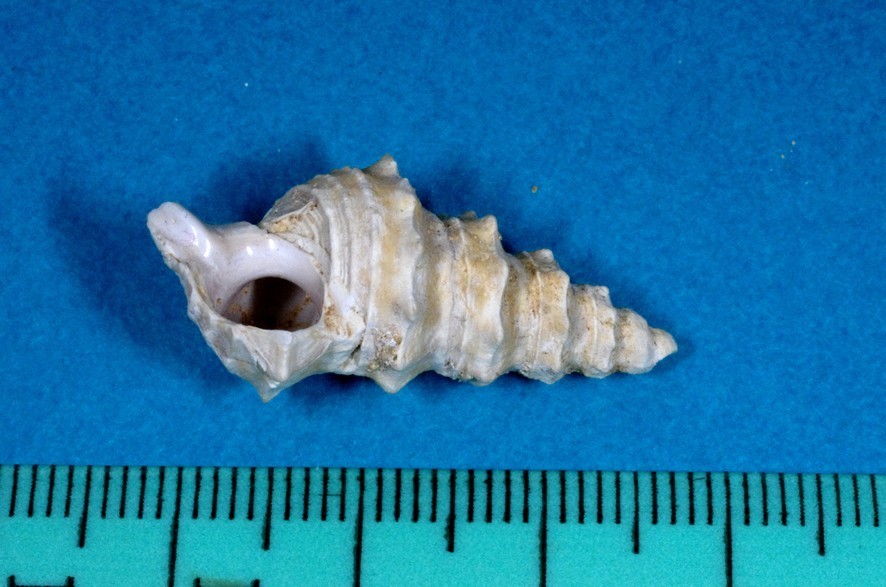

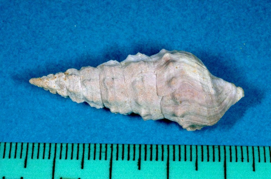

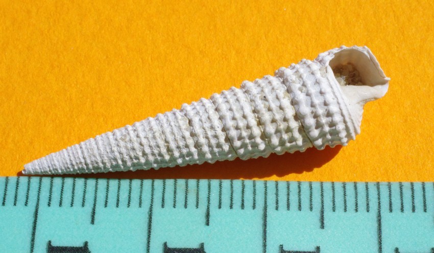

elcoincoin Posté(e) 8 mai 2014 Signaler Posté(e) 8 mai 2014 Bonjour, Je suis en train de trier des gastéropodes du Lutétien que j'ai ramassé en 2010 sur Fleury et Pourcy. J'attaque les cérithes et je galère dur. Je me permet de vous demander votre avis sur une première série. Pour certains, j'ai une idée pour d'autres je suis complètement sec. Je ne met pas les noms que j'ai attribués pour l'instant pour ne pas influencer. Merci pour vos suggestions ! photo 1 photo 2 photo 3 photo 4 photo 5 Citer
Neilerua Posté(e) 9 mai 2014 Signaler Posté(e) 9 mai 2014 Bonjour !Pour la photo 3, je dirais BATILLARIA Sp.Pour la photos 1, peut-étreTympanotonus dimorphospira??Pour la photo 5 , Tympanotonus Sp.Mais, laissons faire les spécialistes... Citer
Next50MY Posté(e) 9 mai 2014 Signaler Posté(e) 9 mai 2014 1 : un cousin de Besanconia ou de Pseudoaluco 2 : Vicinocerithium calcitrapoides 3 : Batillaria pleurotomoides 4 : Vicinocerithium (Batillaria) echidnoides 5 : Tympanotonos praecinctus As-tu une image d'affleurement ? Consulte ce site qui est le + pratique parmi les plus complets (existe-t-il mieux en ligne ? je ne crois pas): http://paleontologie.demassieux.fr/ a+ Citer

Next50MY Posté(e) 9 mai 2014 Signaler Posté(e) 9 mai 2014 plutot d'accord avec Neilerua pour la 1 Tympanotonus dimorphospira si chantier dans le secteur : bonne pioche ! regarde si tu peux quand meme prendre des photos et tu peux avoir du vertébrés Lutétien dans le secteur: regarde si tu observes ceci : http://paleontologie.demassieux.fr/displayimage.php?album=view&cat=0&cat=0&pos=1367&catlevel=7 idéal prendre du sédiment et tamiser... il y a effectivement des champs pas loin qui fournissent des bouts de C. giganteum. voir les sujets dédiés sur le forum pour ce secteur. Citer

elcoincoin Posté(e) 18 mai 2014 Auteur Signaler Posté(e) 18 mai 2014 Bonjour, Je reviens pour quelques précisions : C'est effectivement Nanteuil Sur google map on voit bien une route avec des travaux sur la droite en haut de Nanteuil. https://www.google.fr/maps/@49.1328036,3.9241571,1186m/data=!3m1!1e3 C'était la, mais comme je l'ai dit précédemment, les photos satellites datent et les travaux sont sans doute finis. Je fais un comparatif sur vos identification par rapport à ce que j'avais mis 1 : Tympanotonus dimorphospira fait consensus, j'étais complètement sec sur celui la (il n'est pas dans demassieux) 2 : Vicinocerithium calcitrapoides : j'étais sur batillaria bouei mais sans conviction 3 : Batillaria pleurotomoides : j'étais sur batillaria echidnoides 4 : Vicinocerithium (Batillaria) echidnoides : j'étais sur calcitrapoides pour le coup bon c'est un peu le tiercé dans le désordre. après ré examen 2 les "pics" me semblent bien trop marqués pour Vicinocerithium calcitrapoides si on regarde le Cossman, mais semble coller si on regarde une des photos de demassieux mais pas sur l'autre.... Je suis donc septique sur le classement de celle ci. Du coup plus aucune idée! 3 pleurotomoides est aussi marqué Bartonien, jaurais tendance à rester sur echinoides aussi bien en regardant demassieux que Cossman 4 je reste donc sur Vicinocerithium calcitrapoides (voir ce que j'ai mis sur la 2) 5 : Tympanotonos praecinctus : moi j'étais sur Tympanotonos cinctus vu que praecinctus dans le Cossman est marqué comme Cuisien. Voila voila, dans l'attente de vos réactions! Je prépare une autre série de photos Citer
