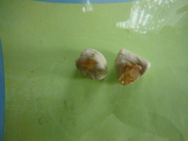

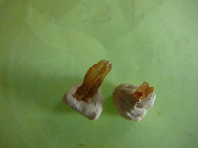

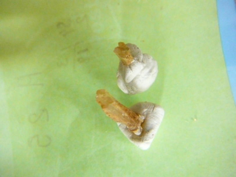

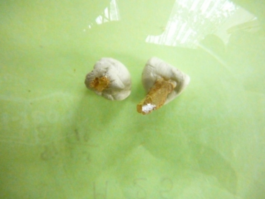

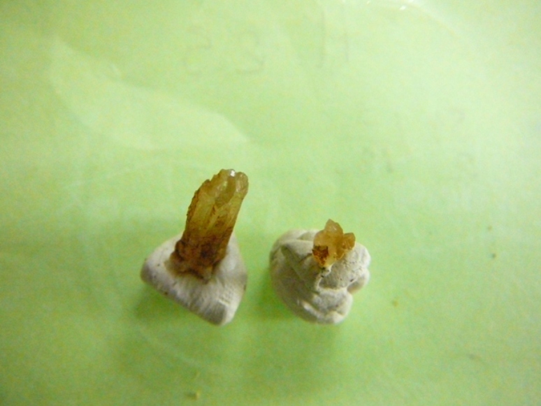

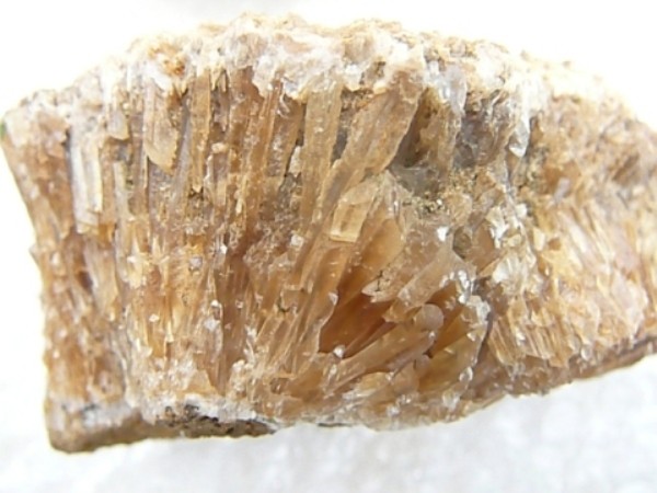

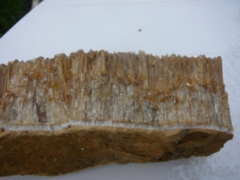

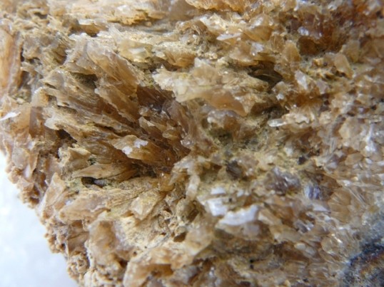

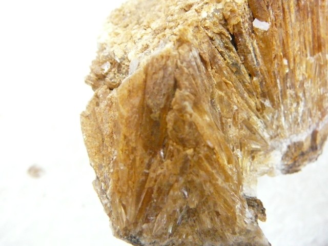

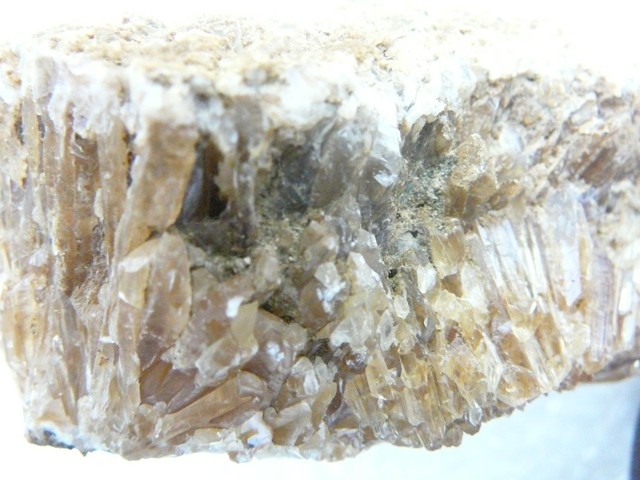

Suivant les conseils d'1frangin, j'ai enlevé un cristal d'un échantillon, et je l'ai cassé.
Voilà ce que ça donne, en espérant que les photos sont assez bonnes, prises avec une loupe.
à+ ice tea
à+ ice tea

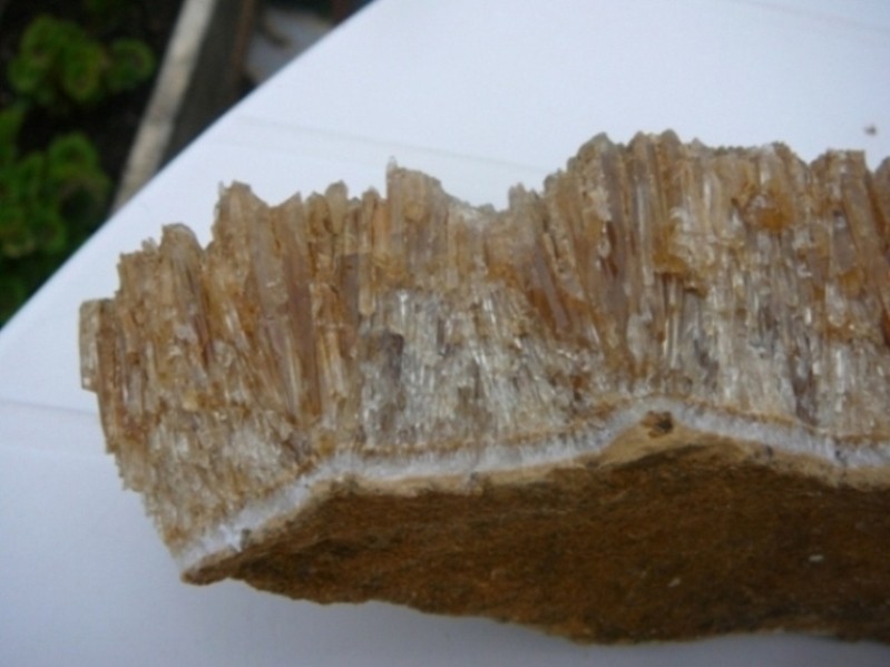

J'ai trouvé la même chose du côté de Carcés (Var).
Le miens était un gros bloc près de l'Issoles qui s'est cassé au premier choc.
Pour l'instant, je fais des tests. Mais c'est sur ce n'est pas du gyspe.
Avant de partir de chez mes parents, j'avais opté pour calcite miel.
Je vais faire un test HCL mais j'en ai plus à la maison.
Fofo dès qu'il fera beaux.

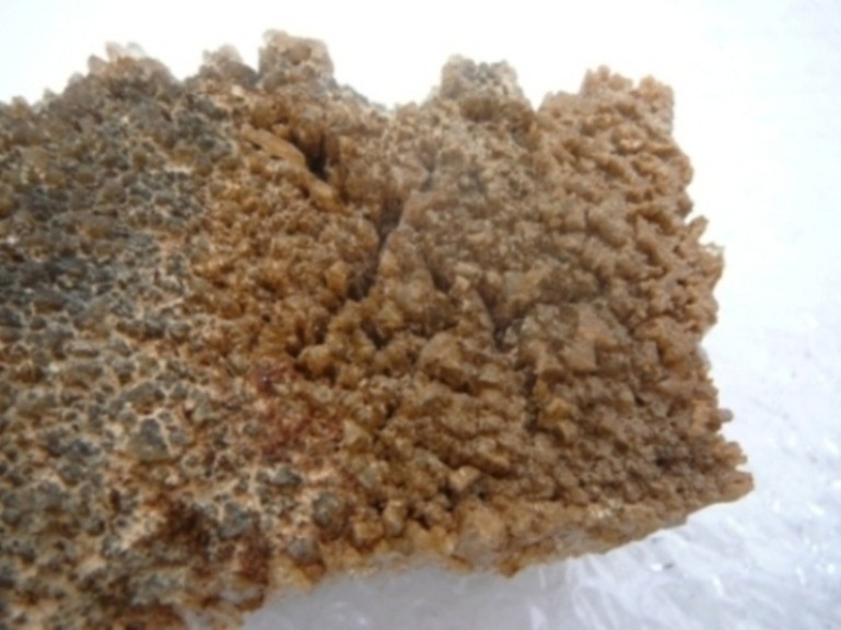

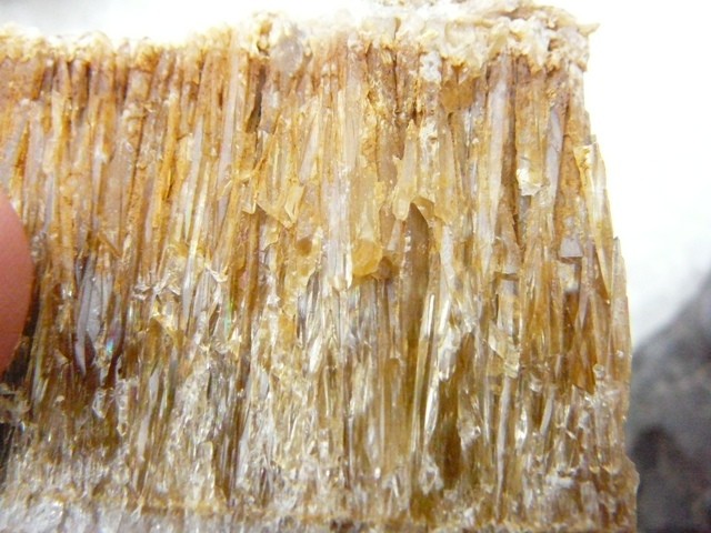

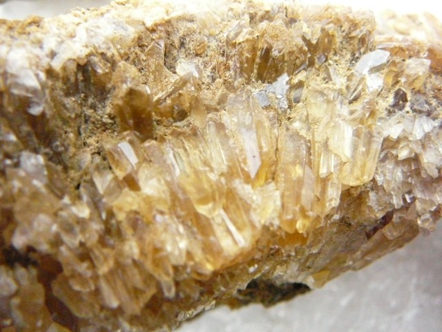

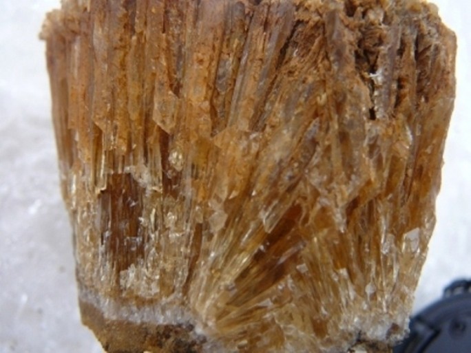

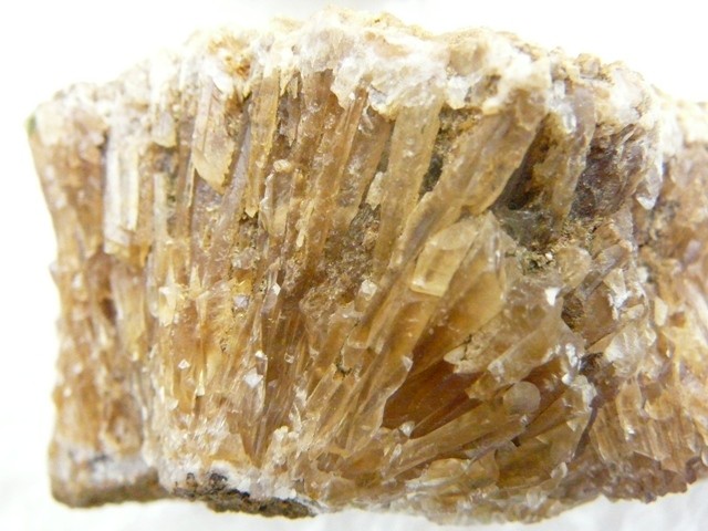

Gypse certain que non.
HCL, j'ai, et j'ai fait les tests,il y a effervescence, mais Calcite et Aragonite réagissent à HCL,
Maintenant reste à savoir si c'est de la calcite ou de l'aragonite, j'espère que selon les dernières photos postées hier,
quelqu'un pourra me dire ce que c'est.
