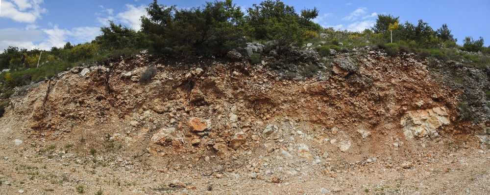

Leur "conglomérat rouge et vert" (Fm de l'Alturaja, qu'on dirait plutôt "brèche" vu l'arrondi assez faible), c'est également du crétacé (~aptien). Daté récemment par la palyno.
Et pour leur image, ils ont forcé sur Photoshop (et la compression jpeg dégueue)... leur affleurement en vrai est un poil moins flashy :triste:

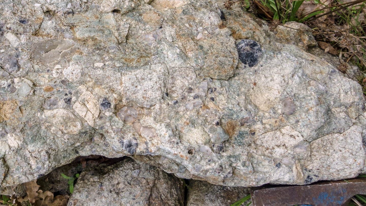

Oui, la masse de conglomérats dite "poudingues (et grès) de Venaco" est clairement paléogène (qq arguments pal évoquent au moins l'Éocène basal). Très siliclastique, avec souvent de beaux galets de quartz noir, c'est lui :
Le conglo que je montrais en premier (la "blocaille" de calcaire gris jurassique) se trouve en-dessous ; nécessairement post-Jurassique sup (les bouts de calcaire), et pré-"Poudingues de Venaco d'âge au moins Éocène basal". Ce conglo à bouts de calcaires qui affleure à Venaco est jugé "Crétacé pré-Sénonien", par corrélation avec une série très semblable datée par forams à une quinzaine de km au N.

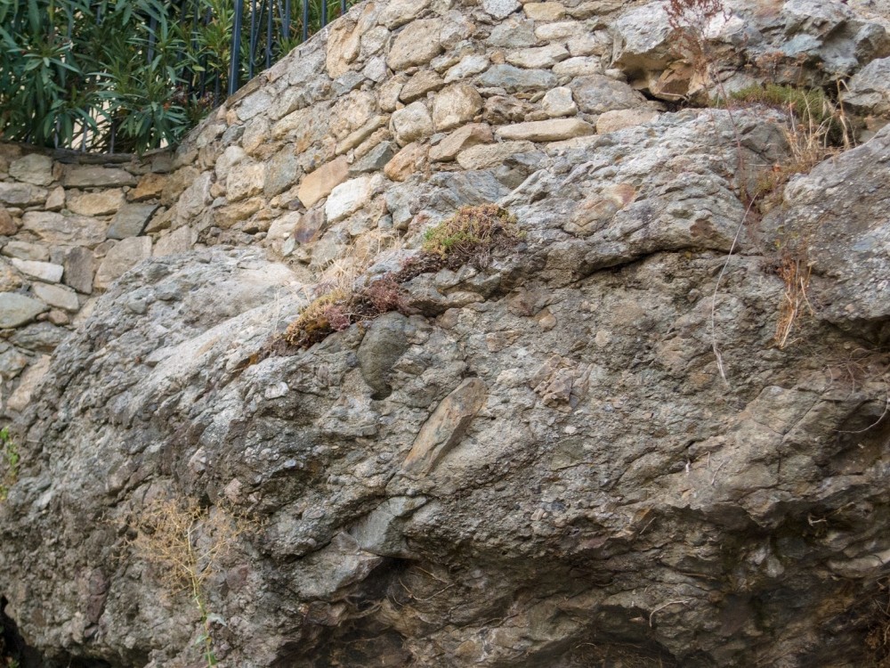

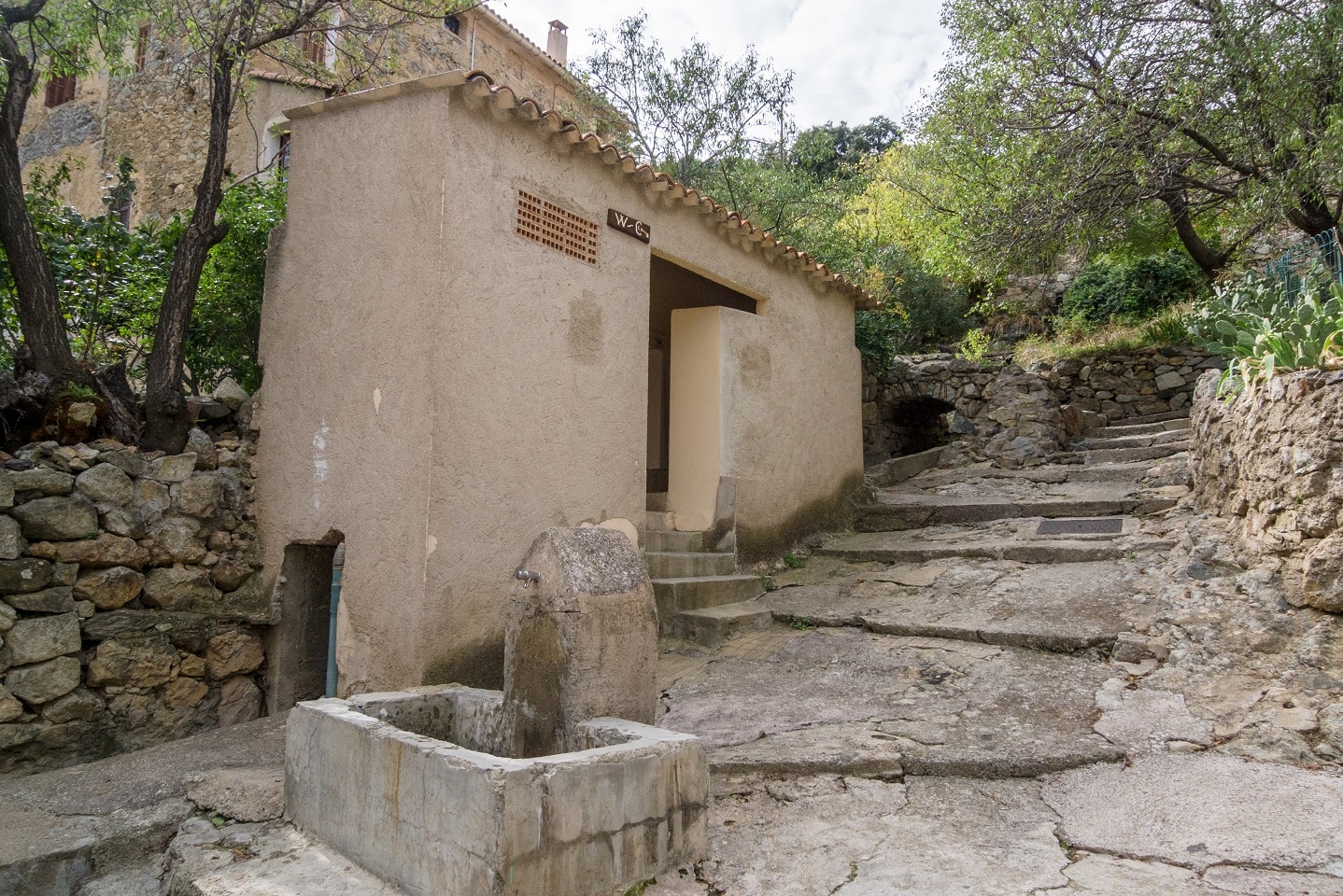

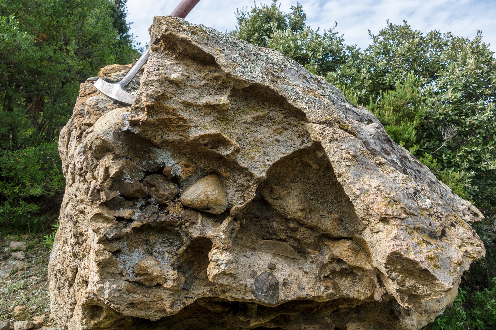

Mais c'est pas dit que les Venacais voient d'un bon oeil qu'on échantillonne dans les soubassements de leurs murs... ;)20140925-P1240299.thumb.jpeg.19dada5c9c2108922d5990d1dcb75cc9.jpeg
Les Palascais, plus accueillants, mettent des ouatères pile en face de (mini-)affleurements de conglos (pour encourager aux debris flows ? lâcher des turbidites entre deux coups de marteau ? s'il y a du boudinage entre deux formations crétacées, est-ce des K-K boudins ?)
(si si, c'est un affleurement du "poudingue de Palasca", au sol, sous le muret tout à droite)
(désolé pour l'humour lithoscatologique)

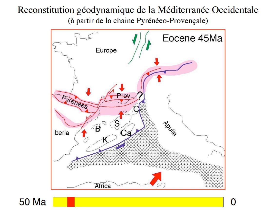

Avis : elle était encore accolée au sud de la France et largement submergée (pas de rotation ni exhumation), pourquoi ?
C’est à vérifier, en relation avec l’histoire des Pyrénées (qui se prolonge offshore), de la chaine des Bétiques et des Baléares, l’histoire du bassin de Valence et celle du Golfe du Lion.
L’âge de ces conglomérats Corses me semble un point important pour ces reconstitutions.
Pour ceux de Venaco, une partie Crétacée et une partie Priabonienne ?
ou l’intégralité Eocène, au paroxysme des contraintes pyrénéo-provençales ?

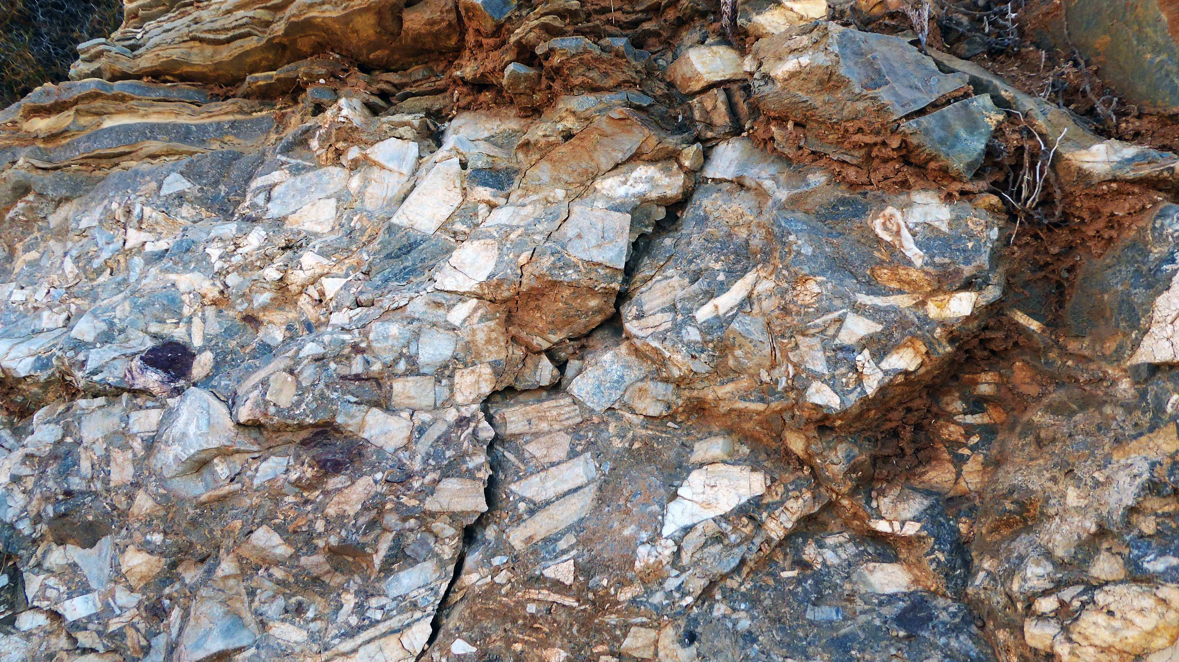

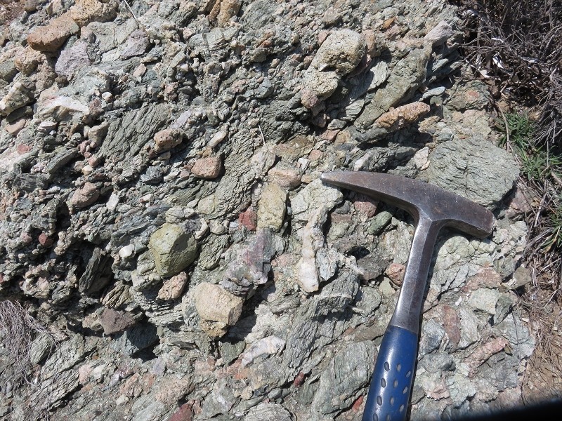

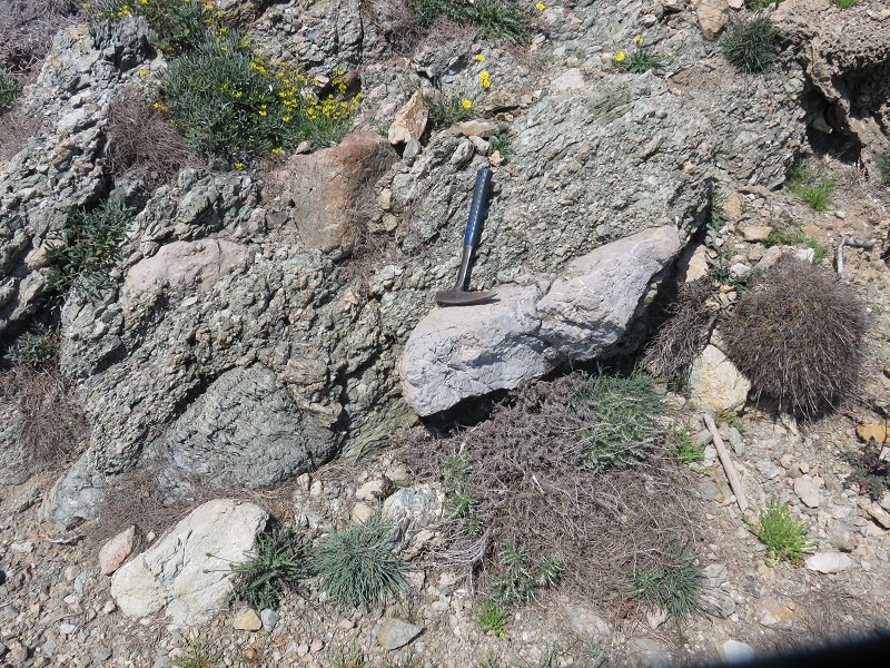

Je relance d'une brèche polygénique co(a)rse à éléments cristallins (micaschistes et orthogneiss varisques entre autres) et gros pavés de calcaire du Malm Prépiémontais, que j'ai peut-être déjà postée :

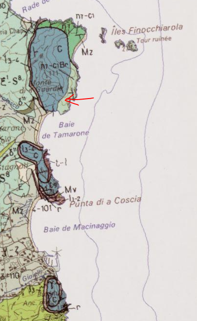

Elle affleure à l'extrémité NE du Cap Corse, ce qu'en dit la notice de la carte :
"Albo-Cénomanien. Brèches de Tamarone et arkoses. Ce puissant ensemble détritique affleure sur le rivage sud de Tamarone et dans les îlots de Finocchiarola. On passe insensiblement des arkoses aux brèches de Tamarone. Ces brèches polygéniques, inorganisées, ont une granulométrie très hétérogène, emballant des éléments de toutes tailles, certains blocs atteignant plusieurs mètres cubes. Elles sont essentiellement constituées de roches de « socle » : granites et rhyolites, gneiss, micaschistes et quartzites. L'étude de ce matériel (M. Durand-Delga et P. Vellutini) a montré que les granites et les rhyolites étaient identiques à ceux, si spécifiques, de la Corse nord-occidentale autochtone. Ces brèches remanient aussi, en moindre abondance, des calcaires à débris de socle de type Caporalino (Malm prépiémontais). Un de ces éléments nous a fourni Protopeneroplis striata, forme du Dogger—Malm (Lluch, 1983). Certains auteurs s'accordaient à placer ces brèches et arkoses au sommet de la série détritique et à leur attribuer un âge éocène. Cependant, cet ensemble est surmonté par le flysch calcaréo-gréseux, dans lequel les mesures de polarité, bien que compliquées par des microplissements, semblent indiquer une série, « en grand », normale"

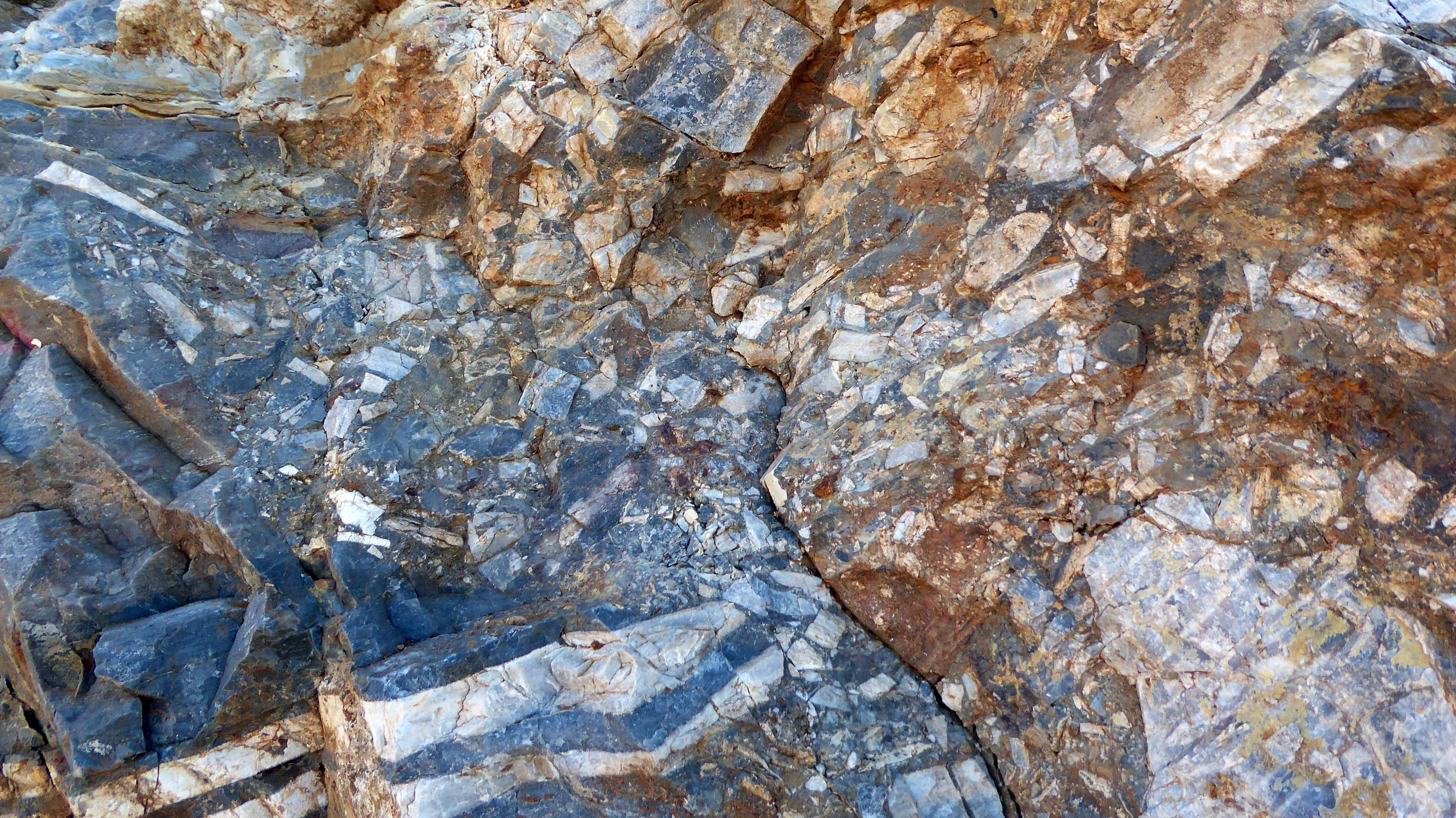

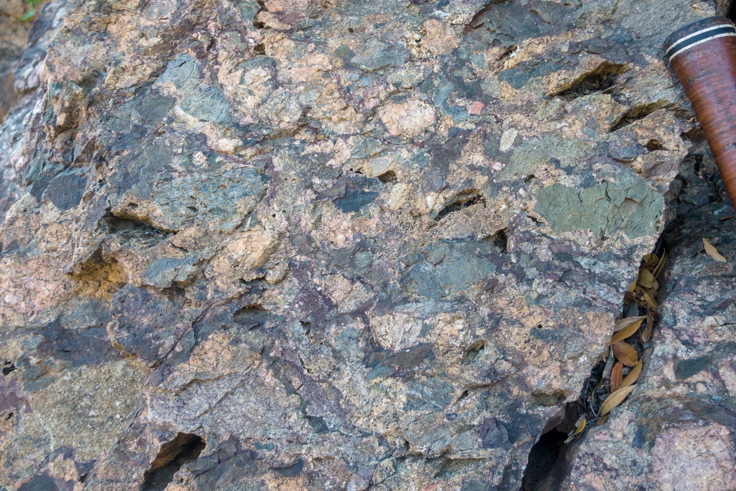

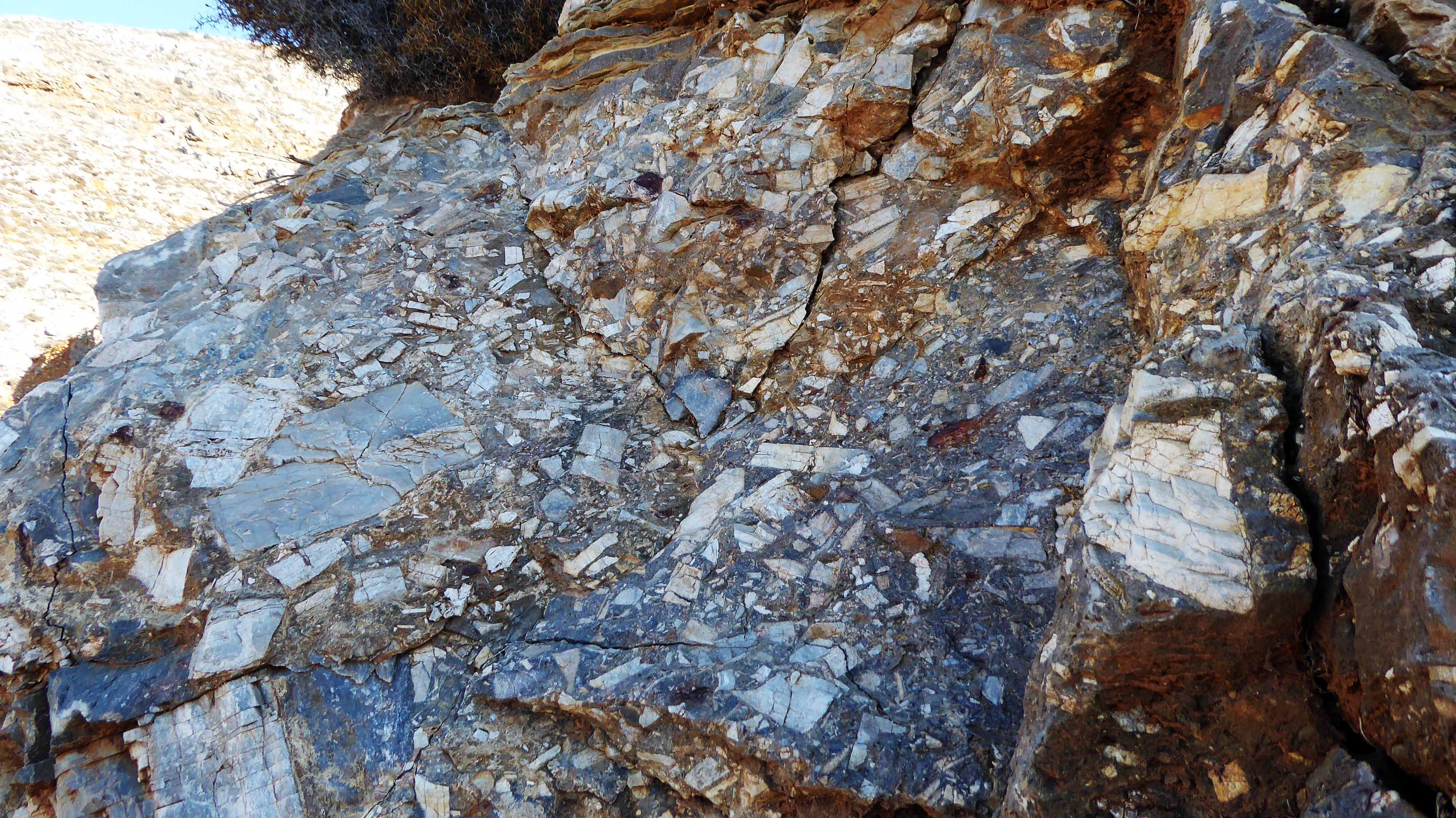

Le 15/10/2019 à 16:43, Kayou a dit :

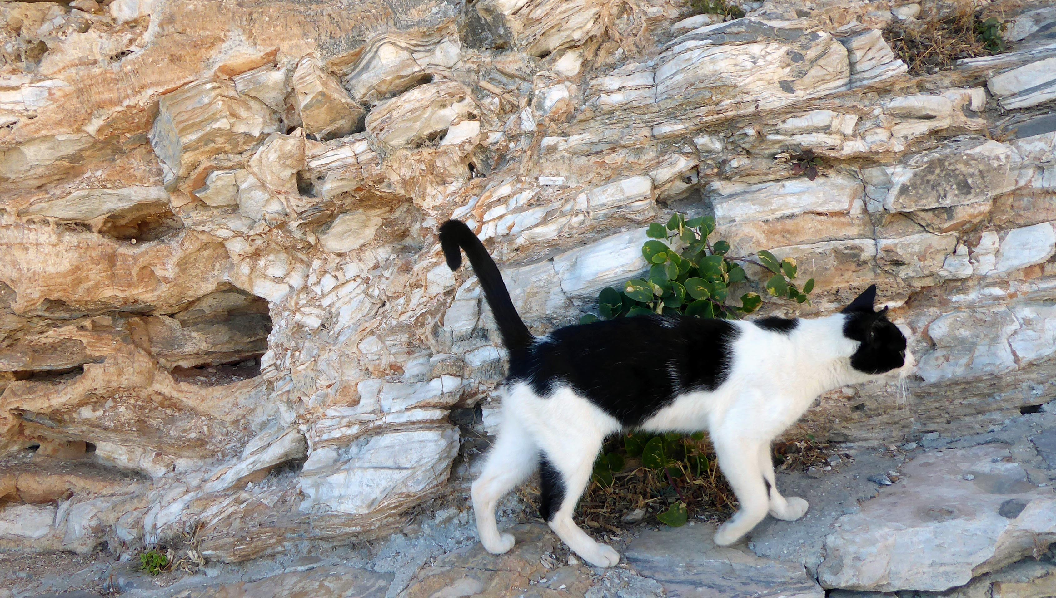

Brèche à chat
Faille (normale) à chat même ! C'est rigolo, ça a l'air tout intraformationnel avec disruption des bancs calcaires dans la matrice pélitique. Peut-être fluidification à basse température (syngénétique probablement pas, plutôt postgénétique et même récent) d'ailleurs parce que ça fait pas brèche hydraulique 'chaude' avec ces clastes flottants non jointifs et pas dissouts. Et pas de ciment néoformé. Les dernières photos font même très talus clastique en base d'escarpement de faille sous-marin.
Il y a une foliation métamorphique dans les clastes (c'est Schistes Bleus apparemment) ?
C'est tout dans le marbre.
Oui, curieuse cette brèche à éléments parallélépipédiques (dur à caser à l'oral, ce mot !) non émoussés.
Merci Lucailloux, pour ton analyse.

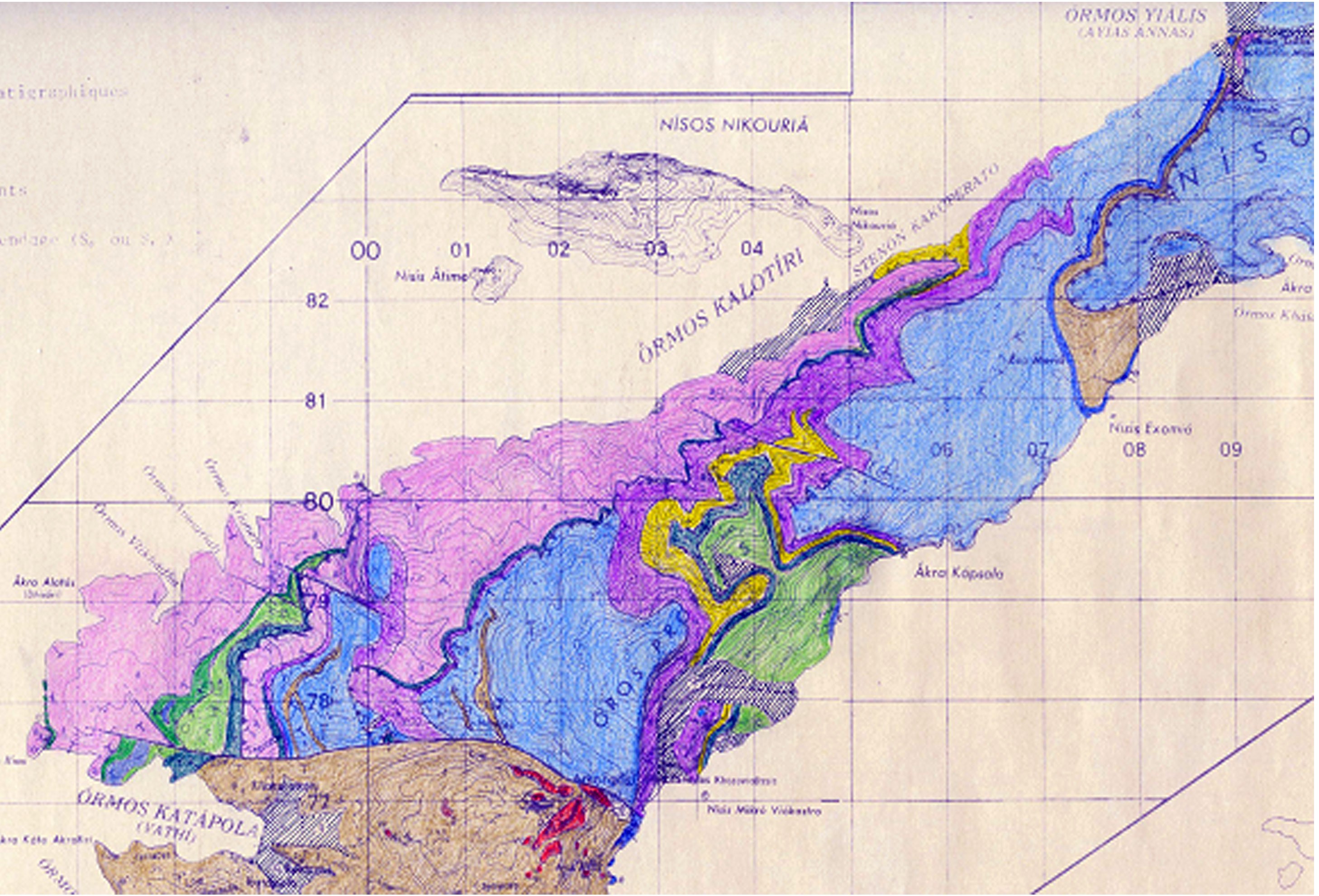

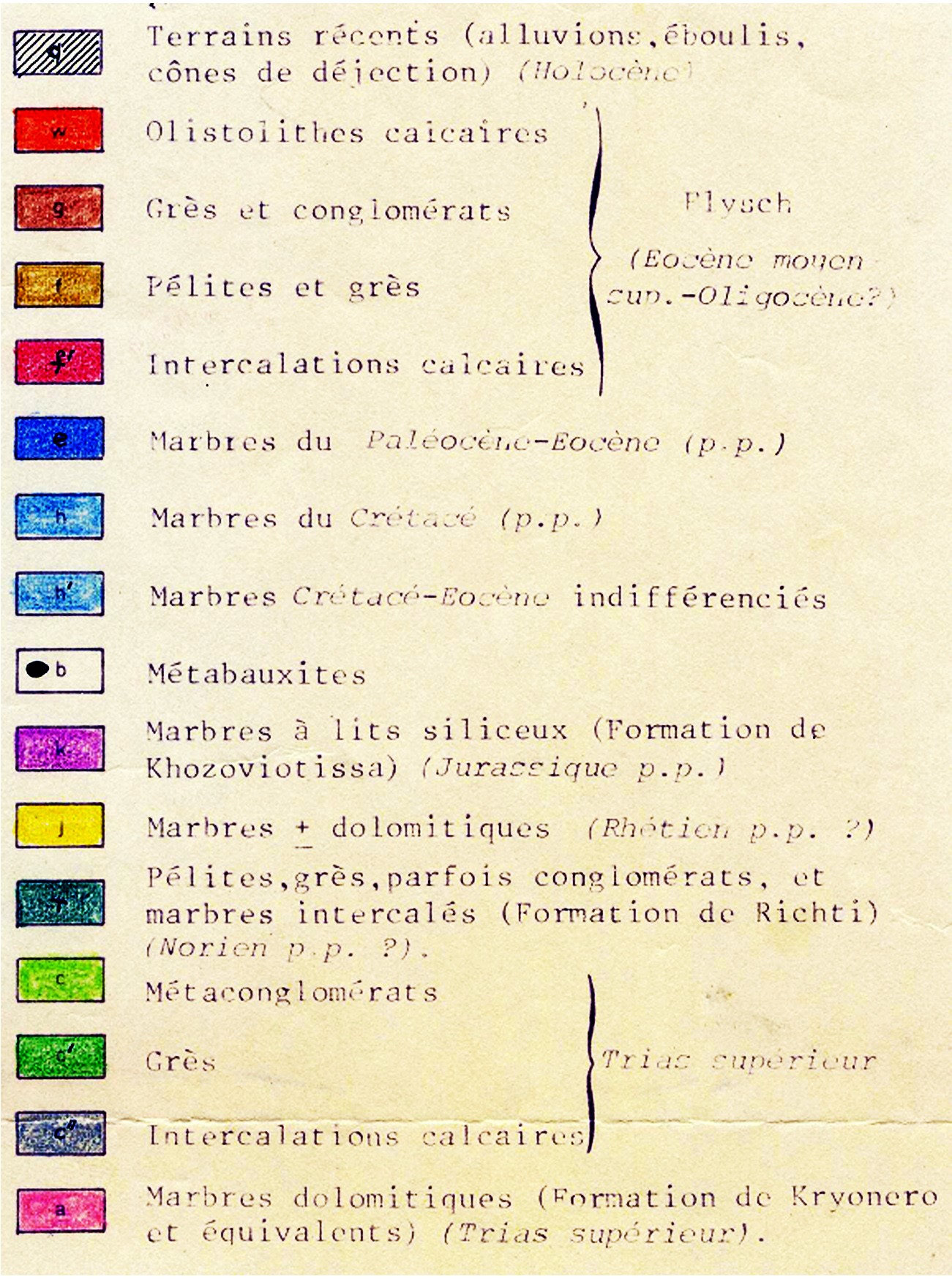

Celle à chat est sur le sentier qui monte au monastère de Chozoviotissa (là où on a vu les plis plissés), dans la série "marbres à lits siliceux", au centre-sud sur la carte, en violet.
Les autres sont prises sur la route principale (dans le Centre-Est), dans le violet aussi probablement...
Il y a 4 heures, Kayou a dit :
Ok donc là on est sur une déformation fragile qui post date la déformation ductile et le métamorphisme associé. Probablement dans les épisodes extensifs Tertiaires (je sais plus si c'est Miocène ou encore plus récent) du bassin égéen. Il y a moult publications là-dessus mais j'avoue les survoler plus que les lire en général... Je vais chercher

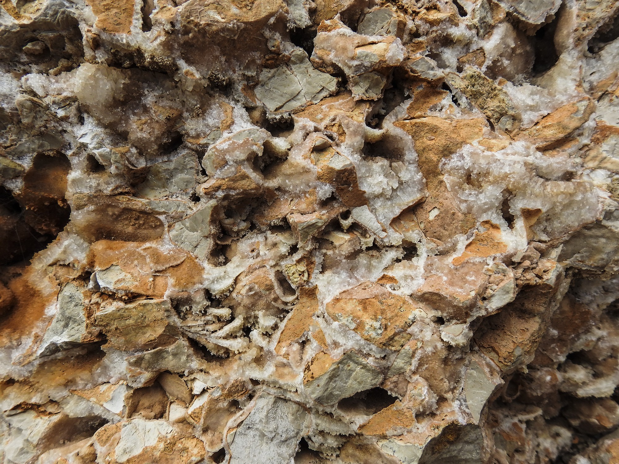

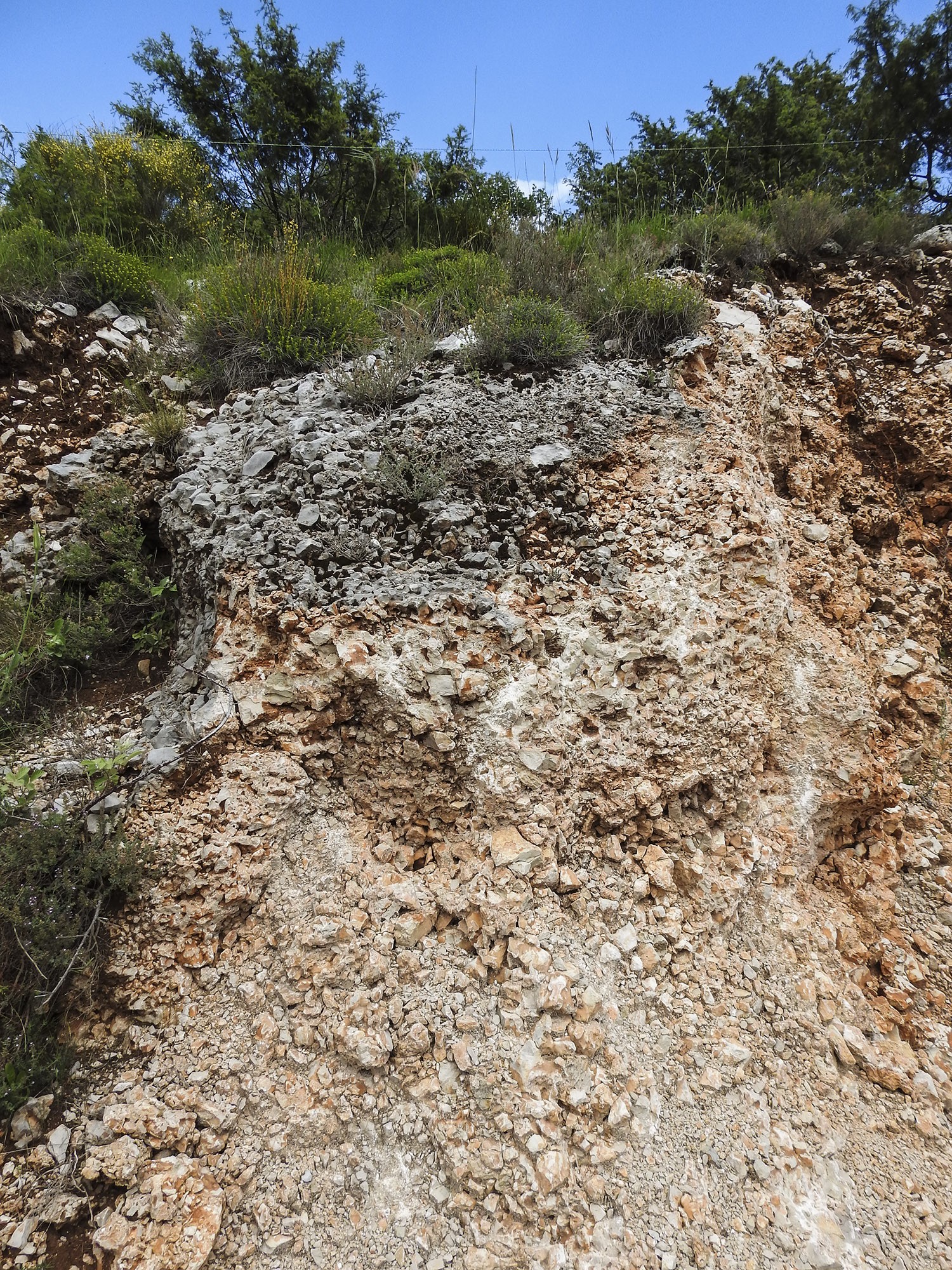

Invité jean francois06

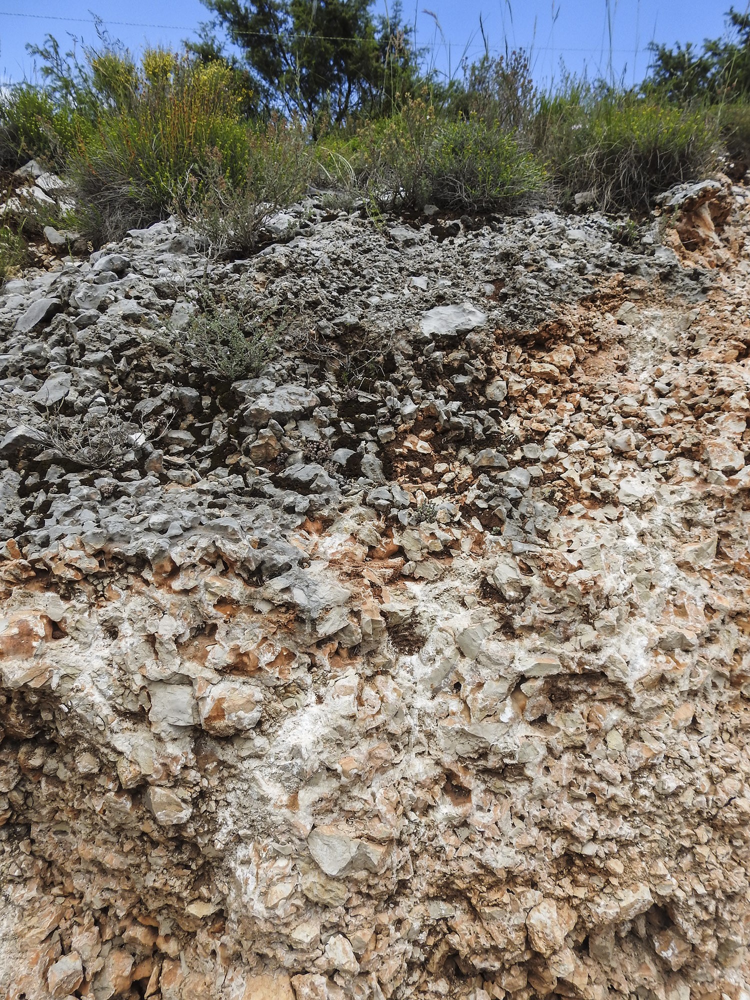

Brèches

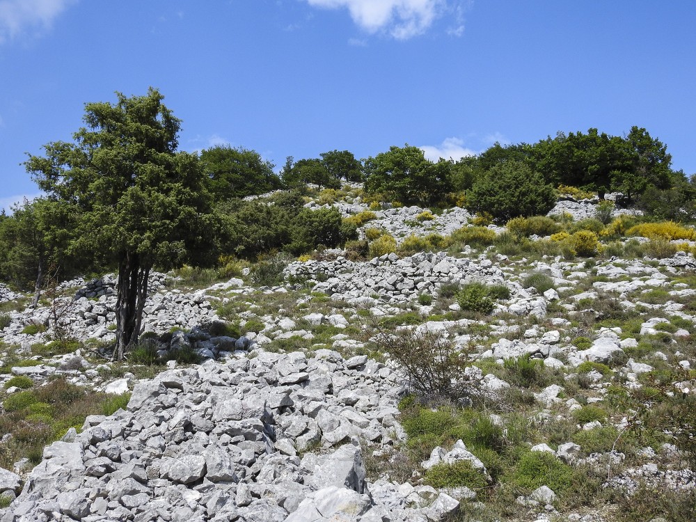

Vue en bord de piste, pente du Moulinet
1675249566_DSCN2520copie.thumb.jpg.d1b9d76c7de07c8b1a7e40f4dcd584e1.jpg84777917_DSCN2519copie.thumb.jpg.935a3b62cdeea05aca6802ca677560bf.jpg
deux vues plus rapprochées.

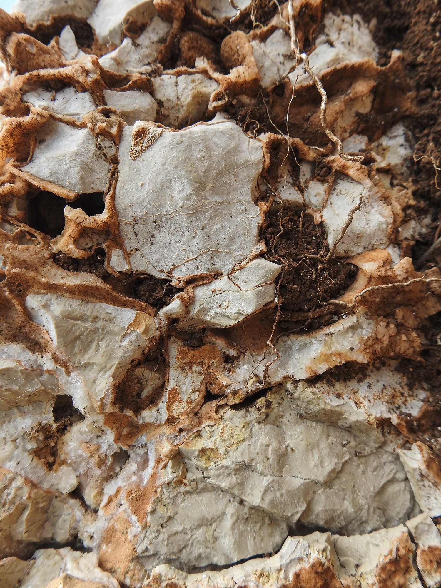

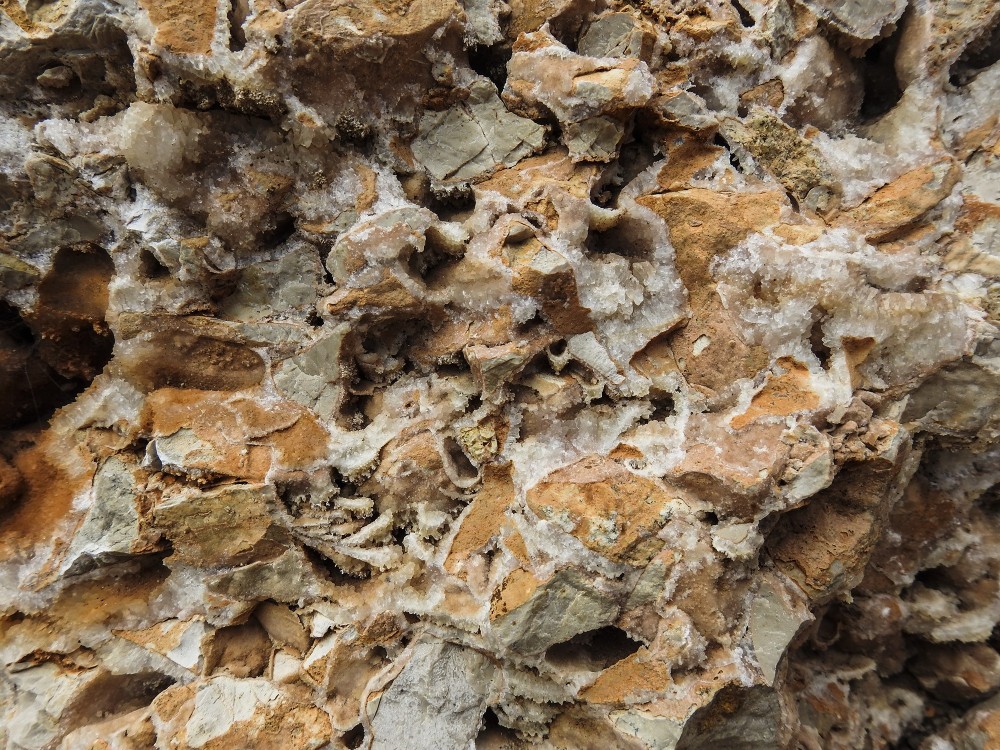

Encore plus près
plus près

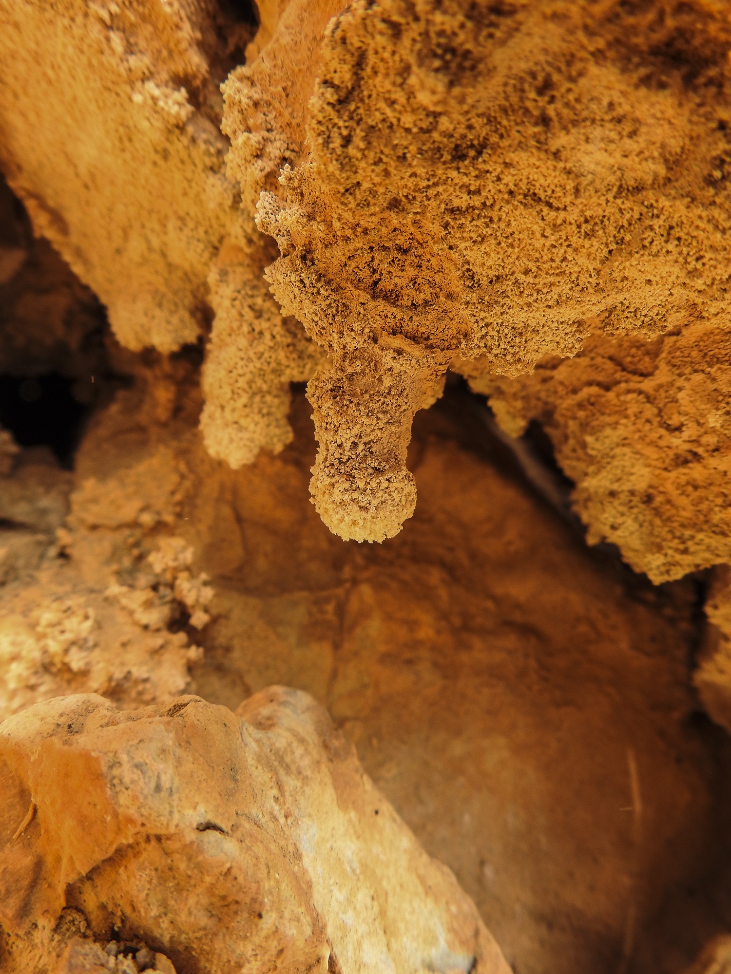

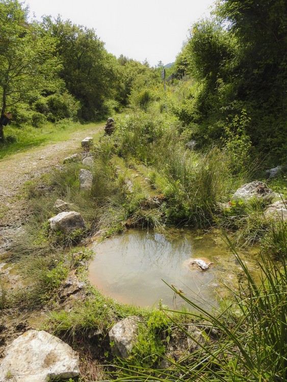

Dans les cavités, sous la zone cimentée.
Au passage un autre genre de piscine.
Toujours autant de cailloux.
Non, pas dans le jardin.
