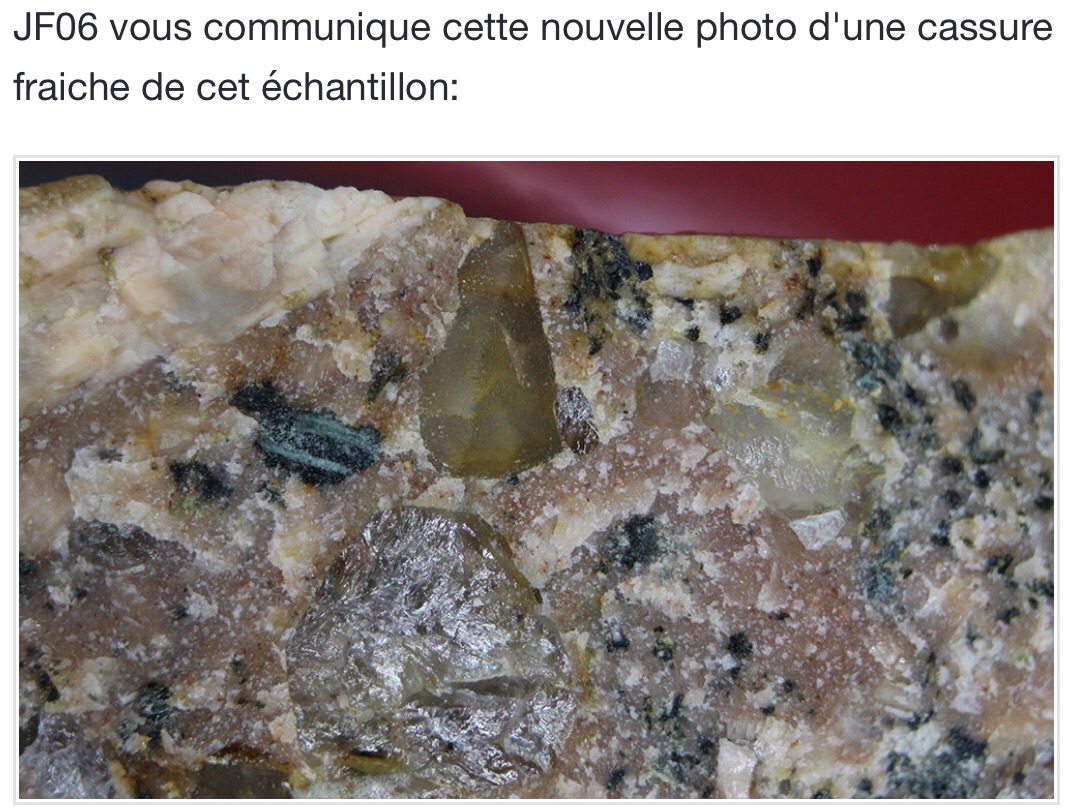

ton nouvel ami t'a cité sur une cassure fraiche du galet. Plutot que de jouer aux devinettes (estce bien un granite) pourquoi n'a tu pas presenté tout de suite la cassure fraiche puisque tu es un expert de ta region.
c'est pervers comme demarche de presenter un truc qui ressemble a tout sauf un granite. Ca en dit long sur le coté obscur caché dans l'ombre. :lunettes soleil:
Si tu avais presenté ça Professeur Jef, les choses seraient claires dès le départ. Prochaine fois reflexe :marteau:
Ouh... je n'avais pas vu le dernier échange en bas de la page 5. Ca reste pas clair, Next. Cette photo ci-dessus tu la vois plutôt granitique ou plutôt rhyolitique?
Peut-être un lapsus scriptae quand tu as écrit "la nouvelle vue avec la mesostase qz + fz ne fait plus aucun doute pour une rhyolite porphyrique"?
Et ce que je pressentais était bien vrai.

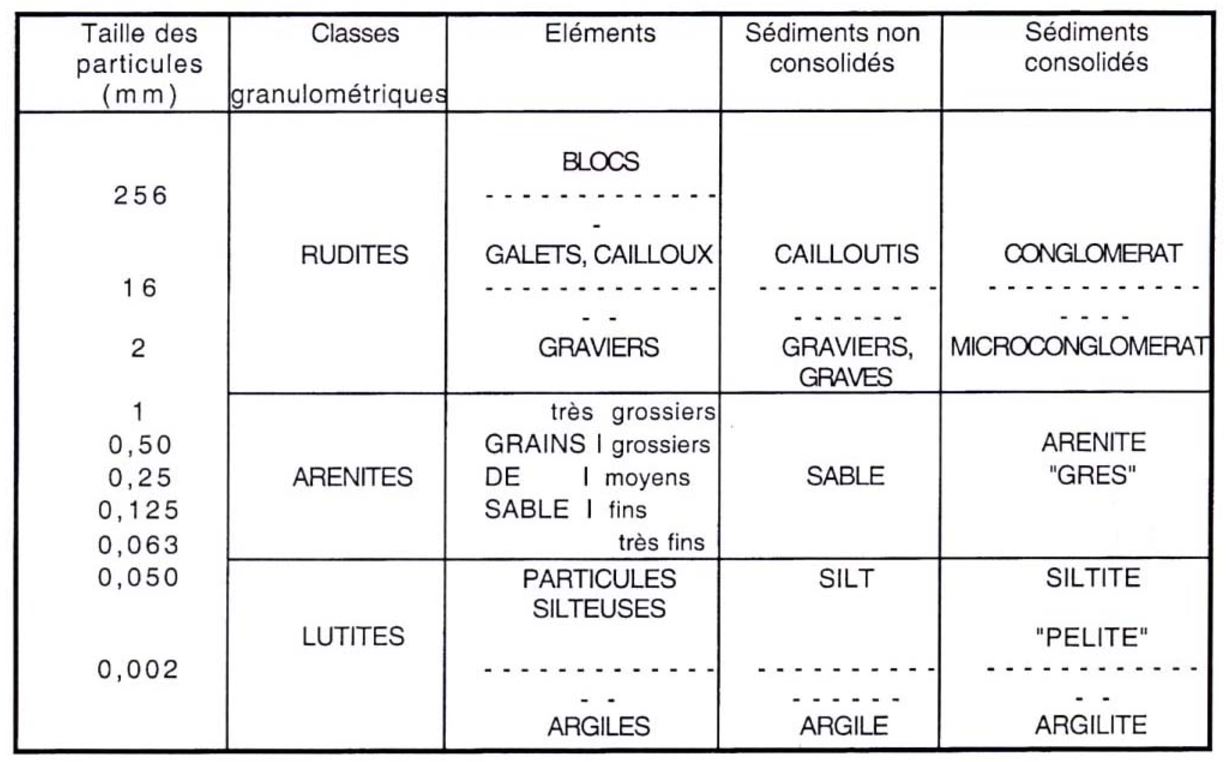

Ta définition de microgranite était incorrecte. Tu transposes une définition de sédimento sur une roche granitique.
La définition des microgranites n'inclue aucune limite de taille des grains.
Dictionnaire de géologie, Foucault et Raoult: "caractérisés par leur structure microgrenue, ils sont souvent porphyriques avec de grands cristaux de feldspath ou de quartz"
Il suffit donc que le fond (mésostase) de la roche soit microgrenu. Et pour utiliser le terme de microgrenu, les minéraux doivent être non discernables à l'œil nu.
Je cite les mêmes: "s'applique à la structure présente dans des roches magmatiques montrant un assemblage de cristaux tous en grains non ou peu (microgrenu aphanitique) visibles à l'œil nu".
Rien à voir avec la limite à 2mm des sédimentos.
Dans l'exemple de la meule, si tous les grains font 1 mm, ça reste un granite puisque facilement discernables à l'œil (pouvoir séparateur de l'œil: 0.33 mm à 1m!)
On est d'accord là-dessus?

Autant la cassure fraiche (et il reste a montrer que c'est le meme echantillon je commence a douter) c'est assez clair... En revanche la photo de la patine beige tu trouves que c'est typique d'un microgranite ? C'est vraiment du gros delire. Et surtout pas pedagogique
jjnom tu as vu et decrit beaucoup d'echantillons de granitoides dans ta carriere de geologue ?
ici on essaie de repondre a une question : granite ?
on constate que la reponse apparait claire avec un coup de marteau.
a present pour la pedogogie montrer :
- l'echelle graphique c'est la base
- le galet dans son ensemble
- la difference entre la patine et la partie fraiche avec le meme eclairage : suffit de montrer la tranche
- une lame mince
ce sera parfait !

Alors , une bonne fois pour toutes : concernant  l’échantillon que tu as classé microconglomérat à matrice pélitique puis volcano sédimentaire, nous n’avons jamais prétendu qu’il s’agissait d’un microgranite mais d’une rhyolite ignimbritique. Arrêtes de tout le temps embrouiller la discussion. Et de ces rhyolites, il y en a plein l’Esterel, juste à côté.
Pour toi, c’est un granite. Un granite entièrement cristallisé, grenu, avec, selon ta tendance, des grains tous plus gros que 2 mm, et des quartz xénomorphes. Là, je ne peux que te conseiller de passer chez l’opticien.
C’est vraiment très faible comme argument. Vu la diversité des colorations des granitoîdes et les transports de ce galet.

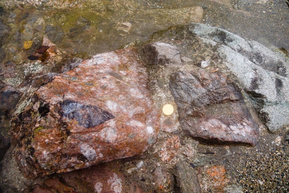

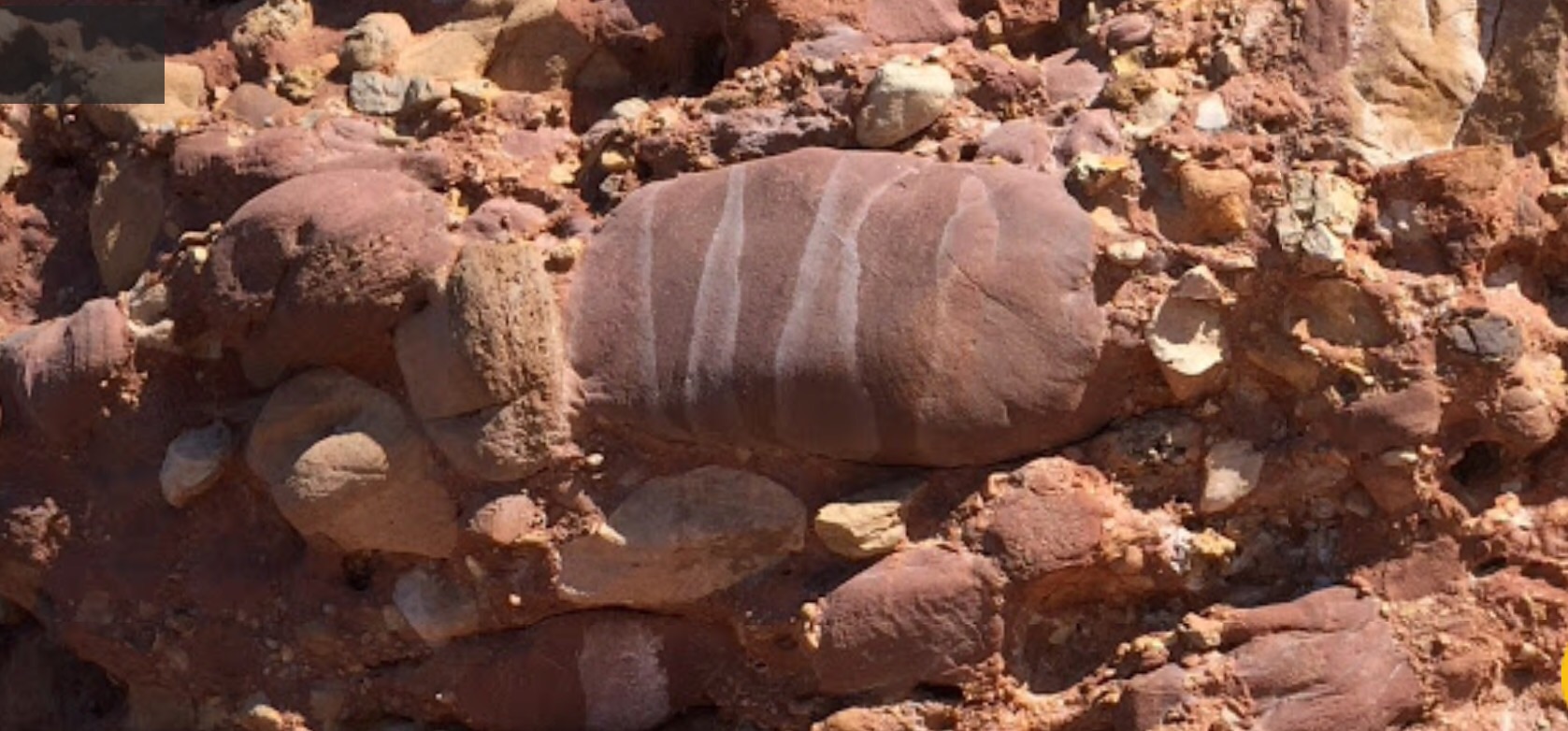

J'ai vu que vous aimiez les conglomérats, alors je vous mets un galet de conglomérat (crétacé) dans un conglomérat (miocène) dans un torrent corse actuel qui produira sans doute des galets dans un conglomérat (futur).
(en réfléchissant, pas impossible qu'il y ait des bouts de conglomérat permien dans le conglomérat crétacé...)
Invité jean francois06
Drealiste, pourrait on avoir le nom du torrent, avec ce conglomérat de conglomérats?
Et si tu as des arkoses sous la main, n'hésite pas.
Il y a 4 heures, Drealiste a dit :
Yo dawg...
Oui tout le monde adore ici (optimist version)
pour ceux qui aiment le chocolat c'est comme du chocolat aux noisettes entieres.

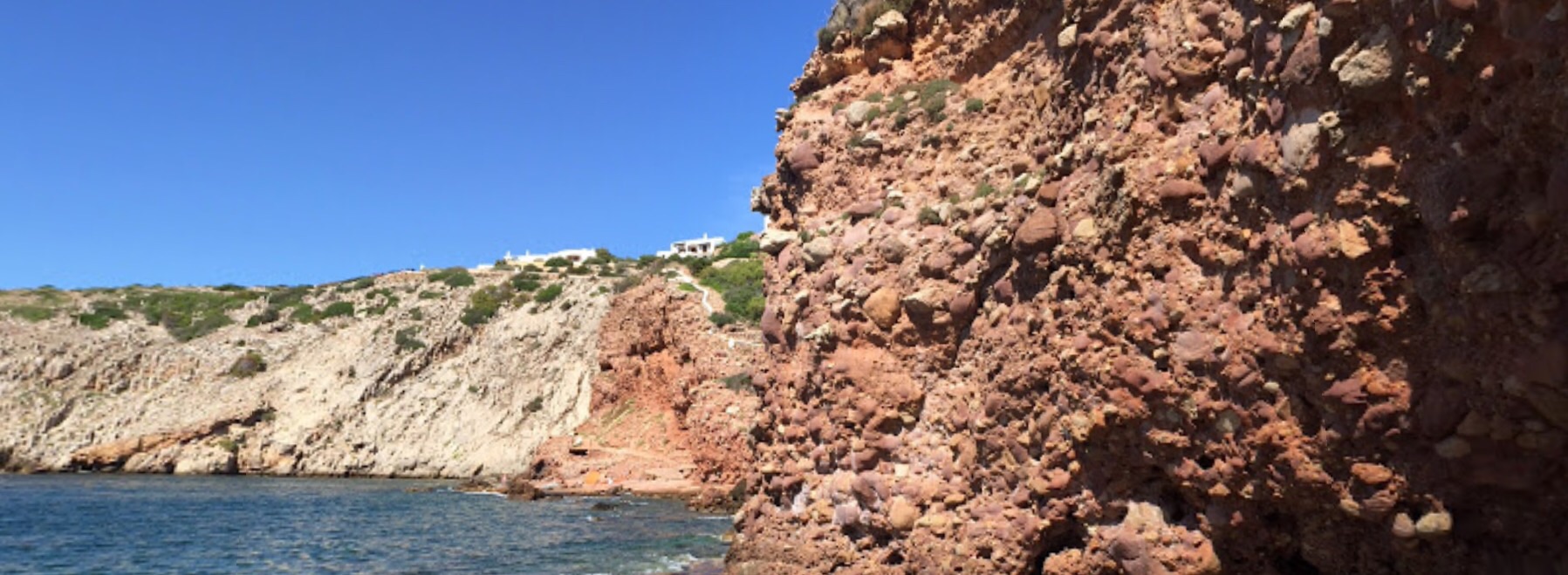

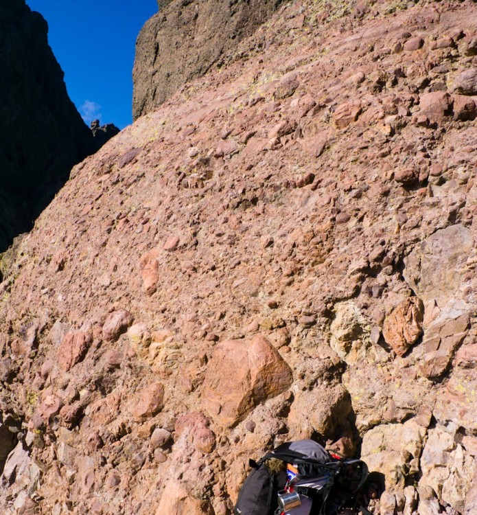

Ruisseau de Bistugliu à l'est de Corte.
Pour les arkoses (et du bon gros conglo 100% rhyolitique ;)), voir plus à l'ouest du côté d'Albertacce-Calasima :

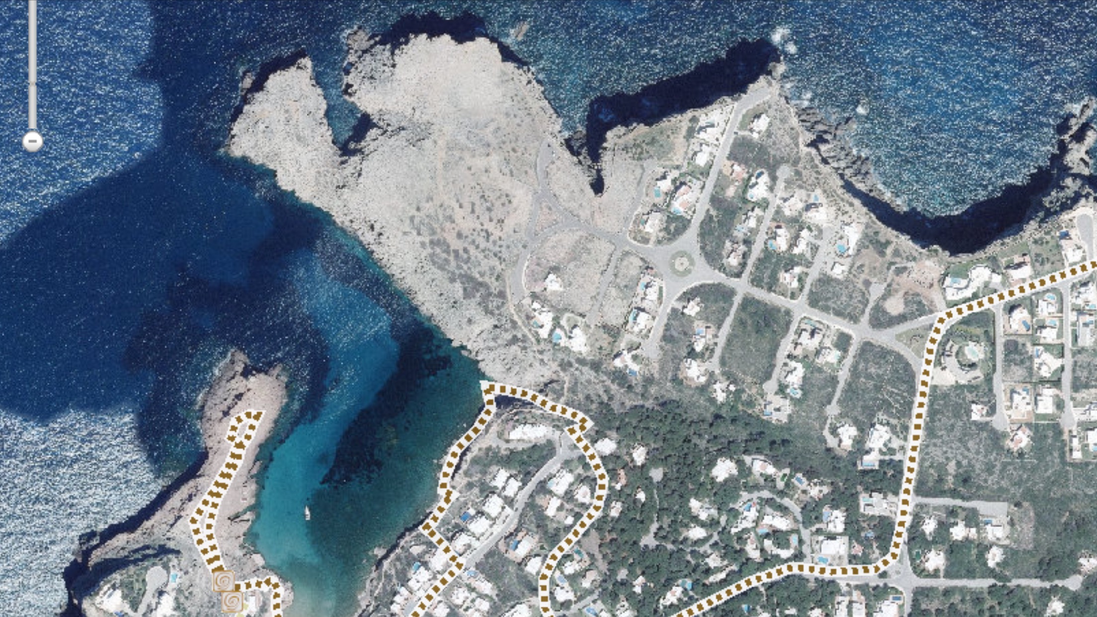

Des conglomérats très touristiques et colonisés par l'investissement immobilier de luxe ici à Menorque (Minorca) :
http://www.geoforum.fr/topic/33404-minorque-une-des-baléares/?page=1

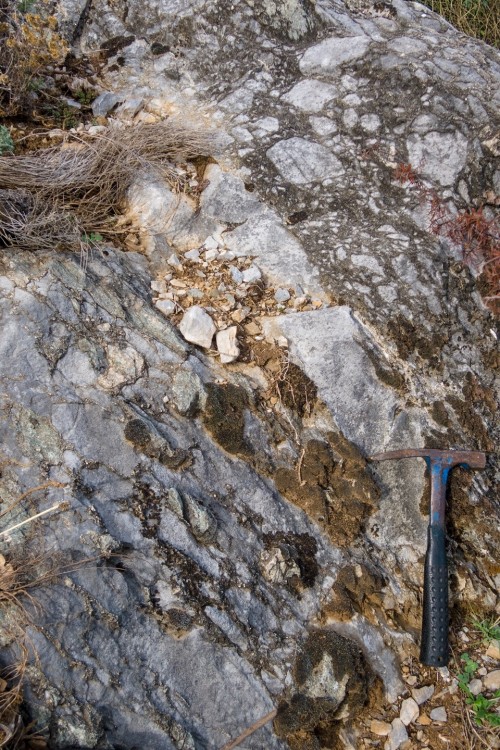

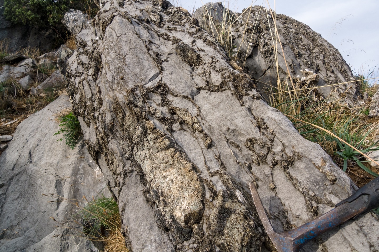

sur cette vue on se demande si la strati jurassique (tres karstifiee) est pentée vers l'Ouest , vers la gauche, ou bien si c'est la fracturation.
le contact vertical est peut être un effet de perspective. Pour l'instant pas d'éléments probant sur le contact par faille, en concordance (image discutée par Quat que j'argumente) ou bien en contact par faille à régime décrochant (selon certaines cartographies à tracé rectiligne).

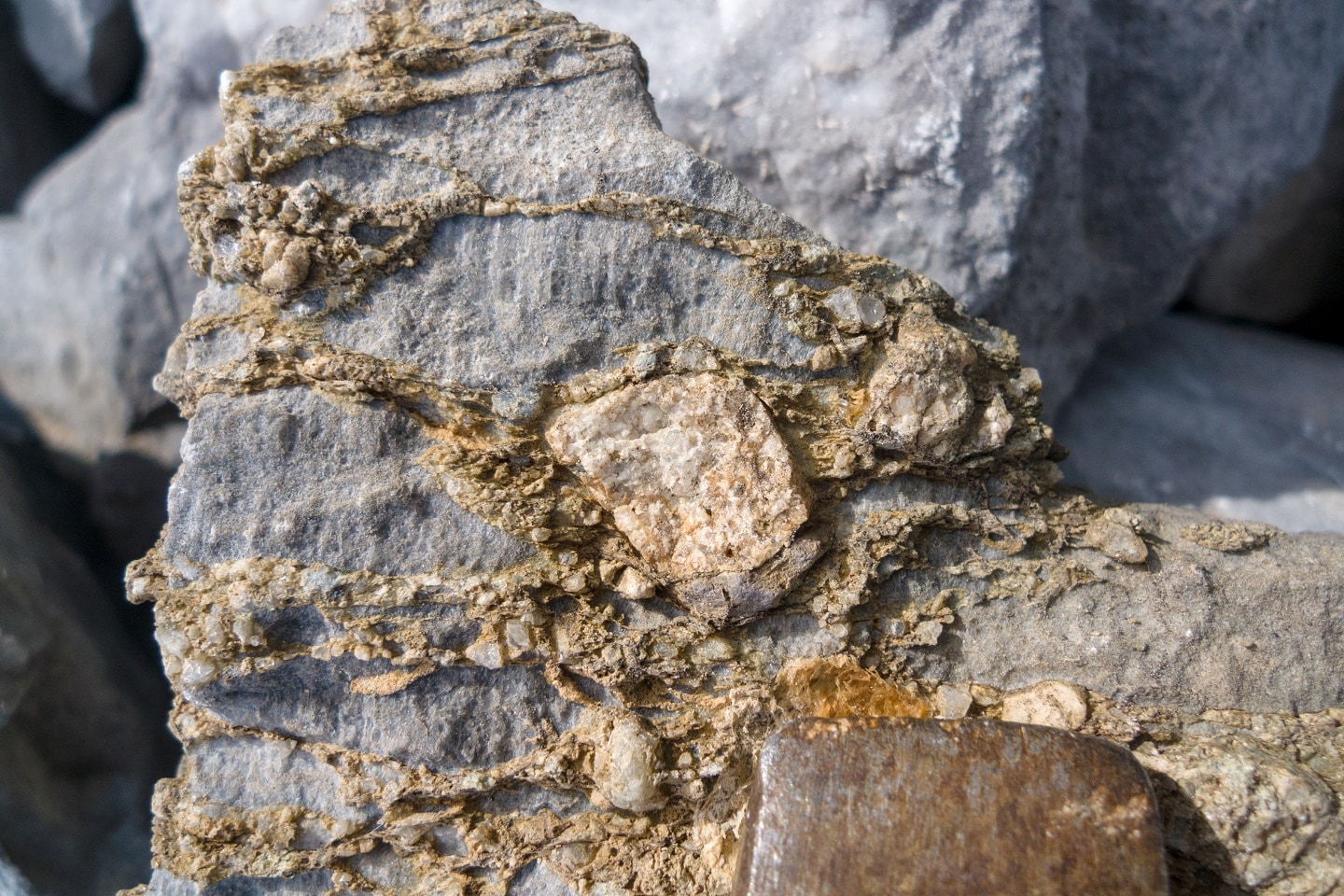

La taille maximale des éléments de grès permo-trias doit être métrique. Beaucoup de blocs pluridécimétriques comme celui ci :
On distingue des blocs et des graviers de calcaires blanc. Suivre le guide Kayou avec comme d'habitude tous les détails et nos discussions sur le contact calcaire jurassique - conglomérats miocène.

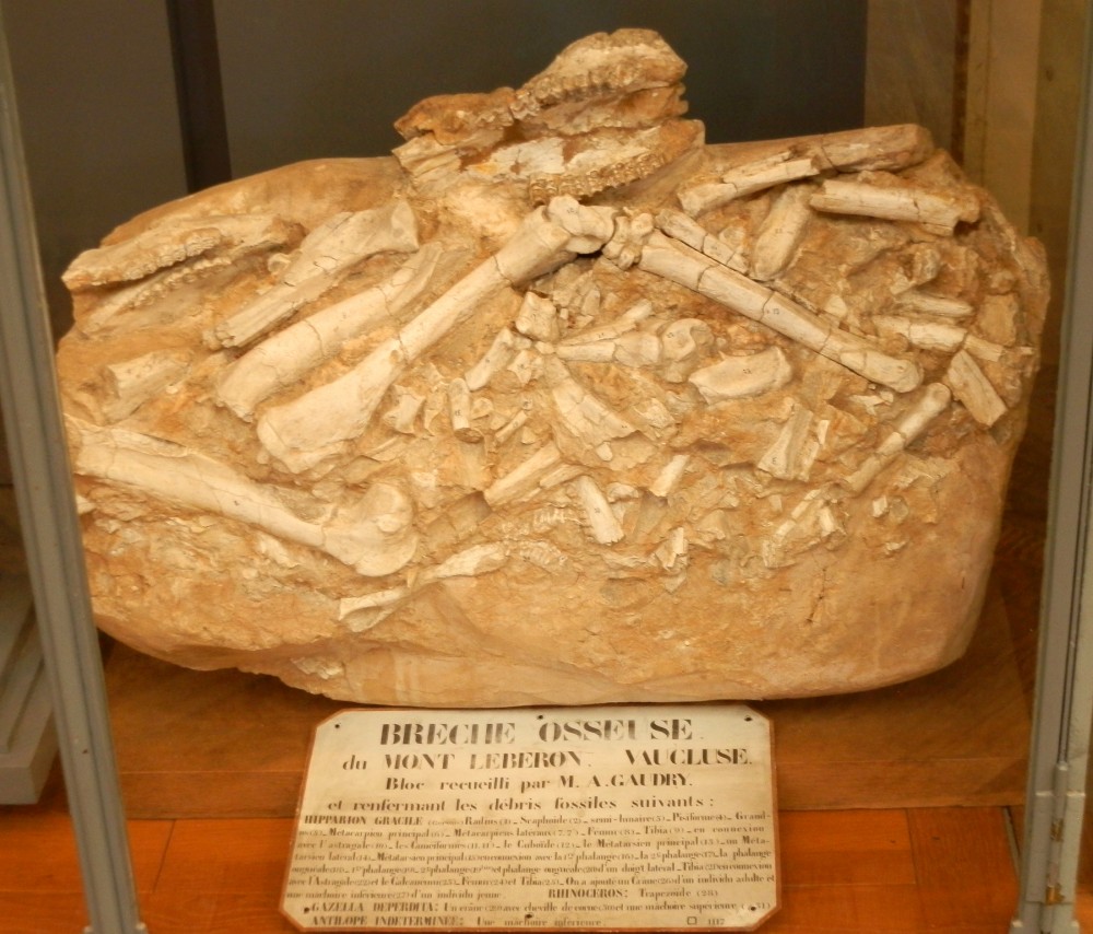

Donc, un échantillon de " Brèche osseuse du mont Leberon, Vaucluse " du MNHN.
Je ne sais pas si "Leberon" est dû à une coquille ou s'il s'agit d'une orthographe ancienne ...
Et une photo du buste d' Albert Gaudry, son heureux découvreur, toujours au MNHN
Auquel, il faut quand même rendre hommage : https://fr.wikipedia.org/wiki/Albert_Gaudry  .

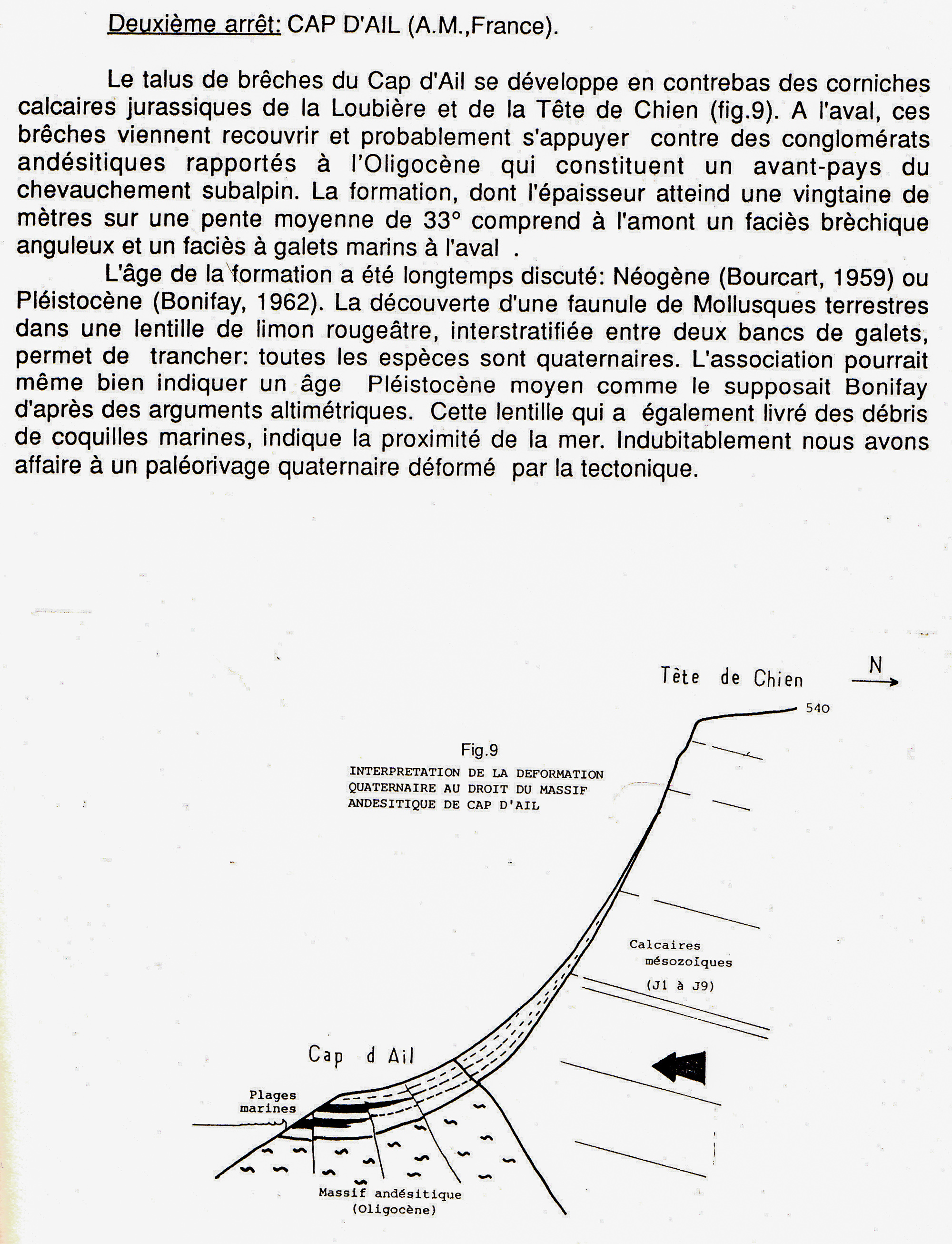

Le 10/12/2015 à 08:43, jean francois06 a dit :
Le poudingue de Cap d'ail(06), en bord de mer.
Une carrière de meule, en bord de Mer, du Moyen Age?
Le poudingue, résultat de l'éboulement des falaises calcaires blanc du Jurassique supérieur qui surplombent la côte(Brèche de pente) est nommé parfois Brèche de Cap-D'Ail.

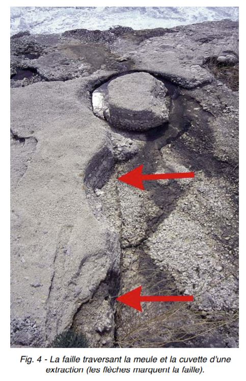

Daté du Quaternaire, il est affecté par des failles. Une meule en cours d'extraction, est recoupée par une de ces failles. Cela donne une chronologie relative des événements.
post-23179-0-01066800-1449733491_thumb.j
post-23179-0-70690800-1449734129_thumb.j

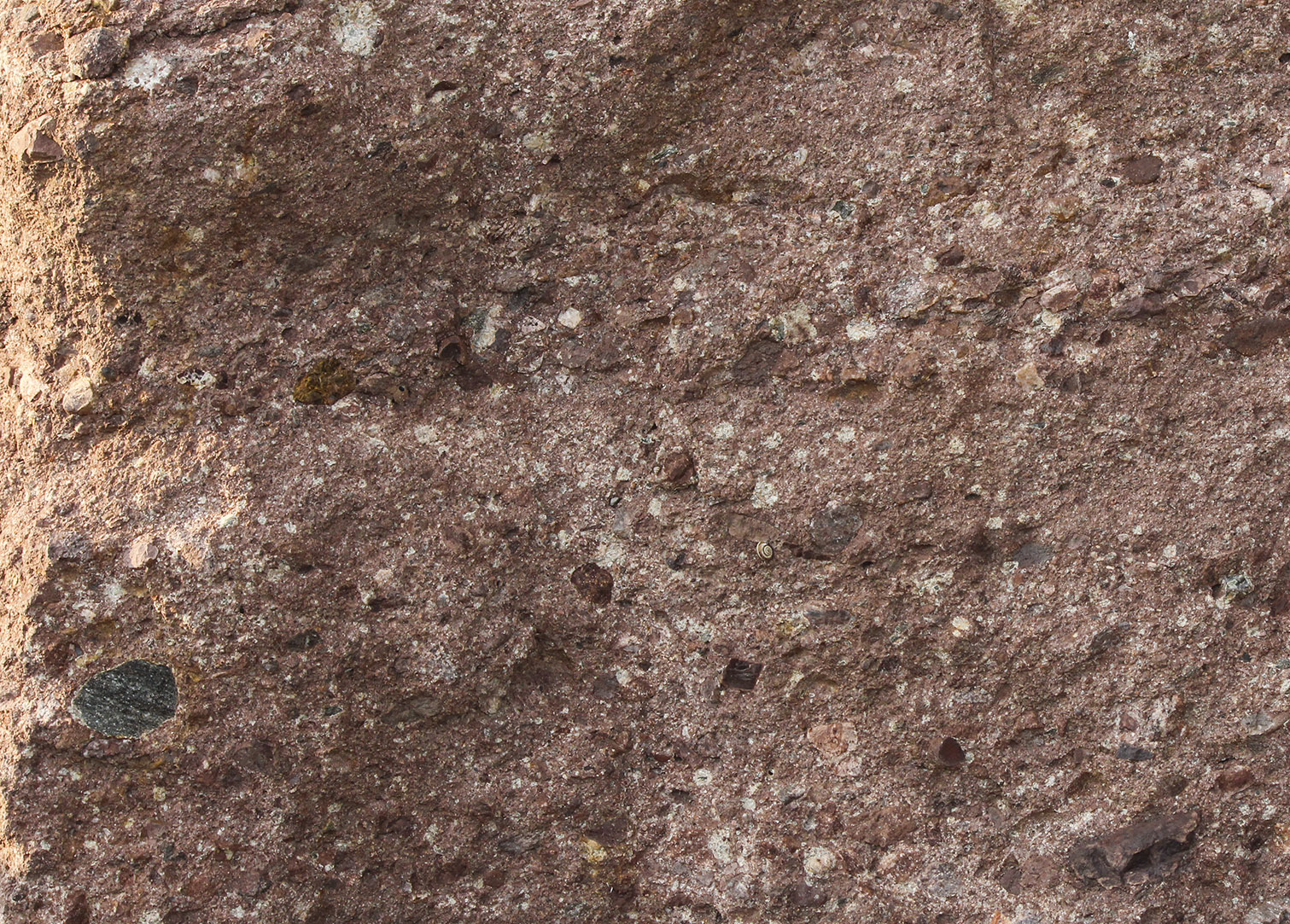

Cette faille a été active après le dépôt de pente conglomératique et scellée par le grès exploité pour les meules.
L'artisan qui taillait de cette meule s'est arrété lorsqu'il s'est aperçu de l'existence de cette cassure.
La faille correspondrait à un séisme bien daté, localement il y a eu des mouvements verticaux importants, très récents.
plusieurs interprétations existent
des articles à retrouver sur le web.
Au Cap d'Ail il y a des sujets en cours ou récents à ce sujet (sur ce site en particulier) et du volcanisme pas très loin vers l'Est. Ces conglos sont des sortes de beach rock, cimentation d'éboulis de pente quaternaire

Pour ce qui est de la "brèche" de Cap d'ail, une coupe issue de "Excursion de l'Association Française pour l'Etude du Quaternaire, mai 1991, Neotectonique Quaternaire et Sismicité de l'Arc de Nice et de la Marge Ligure dirigée par Michel Dubar et yves Guglielmi":
On peut trouver une description de cette brèche dans "Les alpes maritimes franco-italiennes", thèse de Maurice Julian de 1976
Un article sur le net :
http://www.archeam.fr/sites/www.archeam.fr/files/pdf/archeam11/archeam_11_dubar_geist_seisme_1564_carriere_meules_cap_d_ail.pdf
On trouve dans cet article :
597c7680c426a_Capturehyp.JPG.466407b96a719bd47ad3a9ef9de954ba.JPG597c767f1b5bd_Captureconclusion.JPG.8d32031cc8295084eec68f285b148938.JPG
Si la fracture préexistait, le tailleur de pierre ne se serait pas acharné à vouloir tailler ces meules le long de cette fracture.
Next a peut être d'autres références.
alors le shema est bien mais pas tres précis... la limite sup pour la granulo des sables c'est plutot 2mm
ça veut jouer au prof mais ... bref. Alors profusion de references sur les coupures granulo. Un ex parmi des milliers
http://www4.ac-nancy-metz.fr/base-geol/annexe.php?id=19

Le 13/08/2014 à 14:05, Next50MY a dit :
Microconglomérat lorsque la taille des éléments est supérieure à 2 mm et inférieure à quelques cm … ça se discute selon différentes écoles. En pratique "sable" et "grès" (pouvant être polygénique) si inférieur à 2mm, autrement dit :
lorsque la taille des éléments va de 62,5 microns à 2 mm : c'est la définition de "arénite" (= sable). Dans le cas du sédiment présenté ici, la taille des éléments étant polygénique et inférieure ou égale à 2mm à certains niveaux, on doit pouvoir appliquer le terme de micro-conglomérat pour donner une signification sédimentologique.
Ce tableau faisait référence a tes commentaires en bleu.

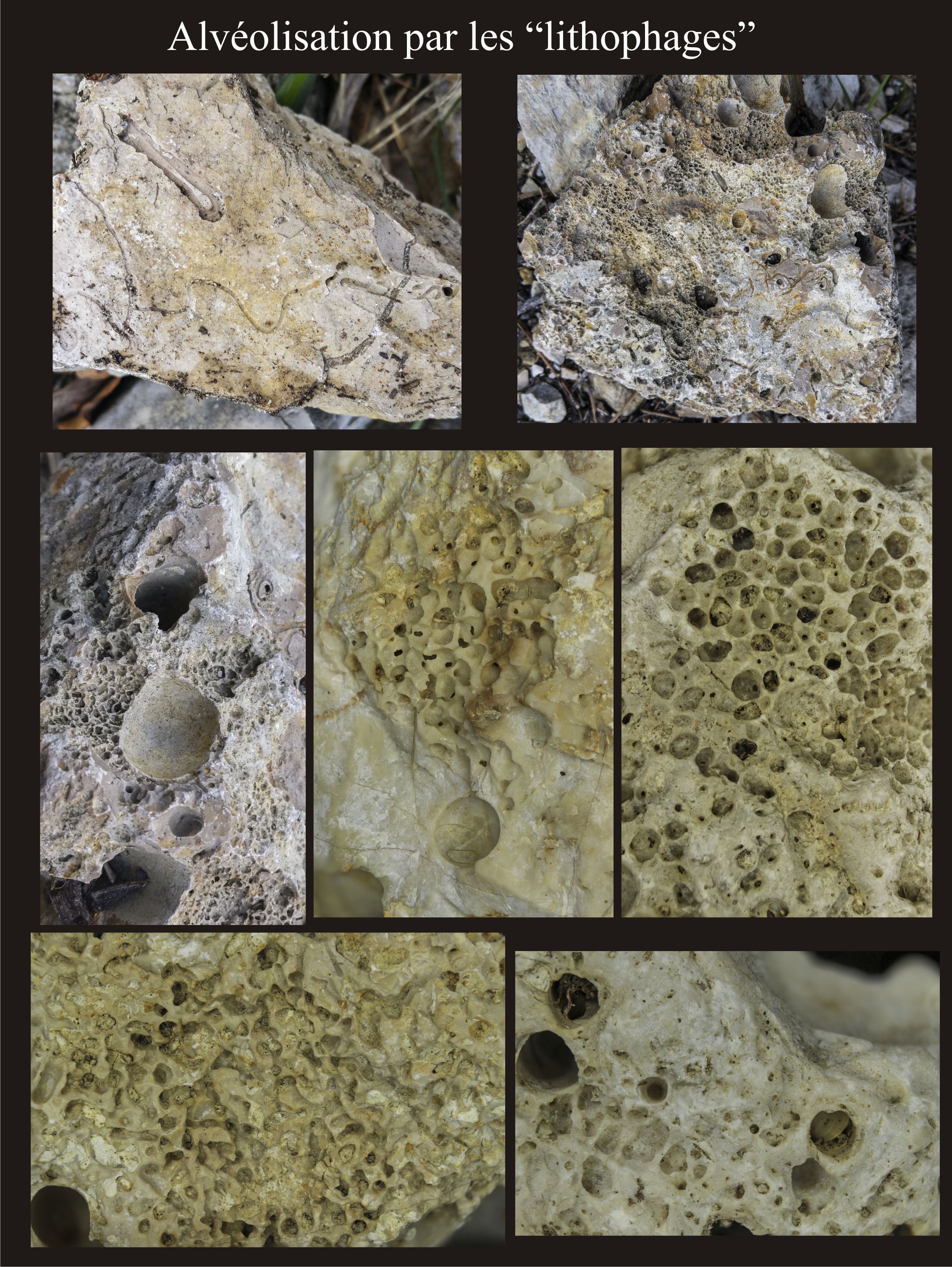

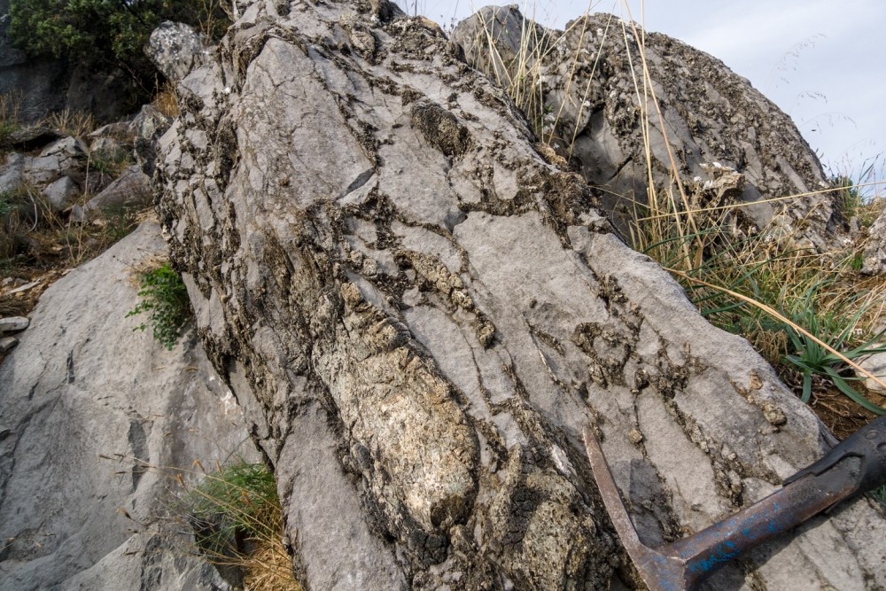

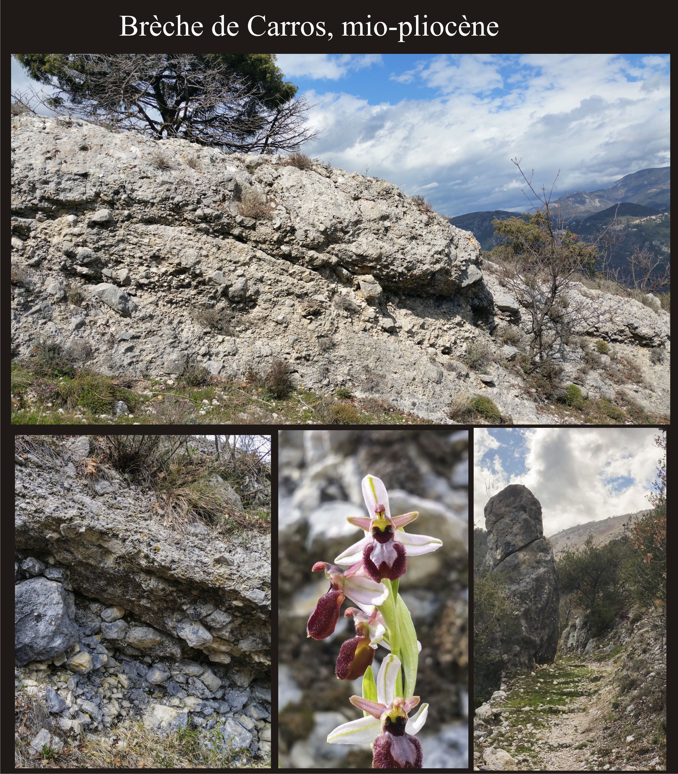

Une autre brèche de la région 06, la brèche de Carros d'age mio-pliocène. Elle contient des éléments calcaires parfois perforés par des lithophages : bivalves, vers, cliones...
Ces calcaires prennent alors un aspect en nid d'abeilles.
La brèche et une orchidée
Les calcaires "alvéolisés" par des "lithophages"

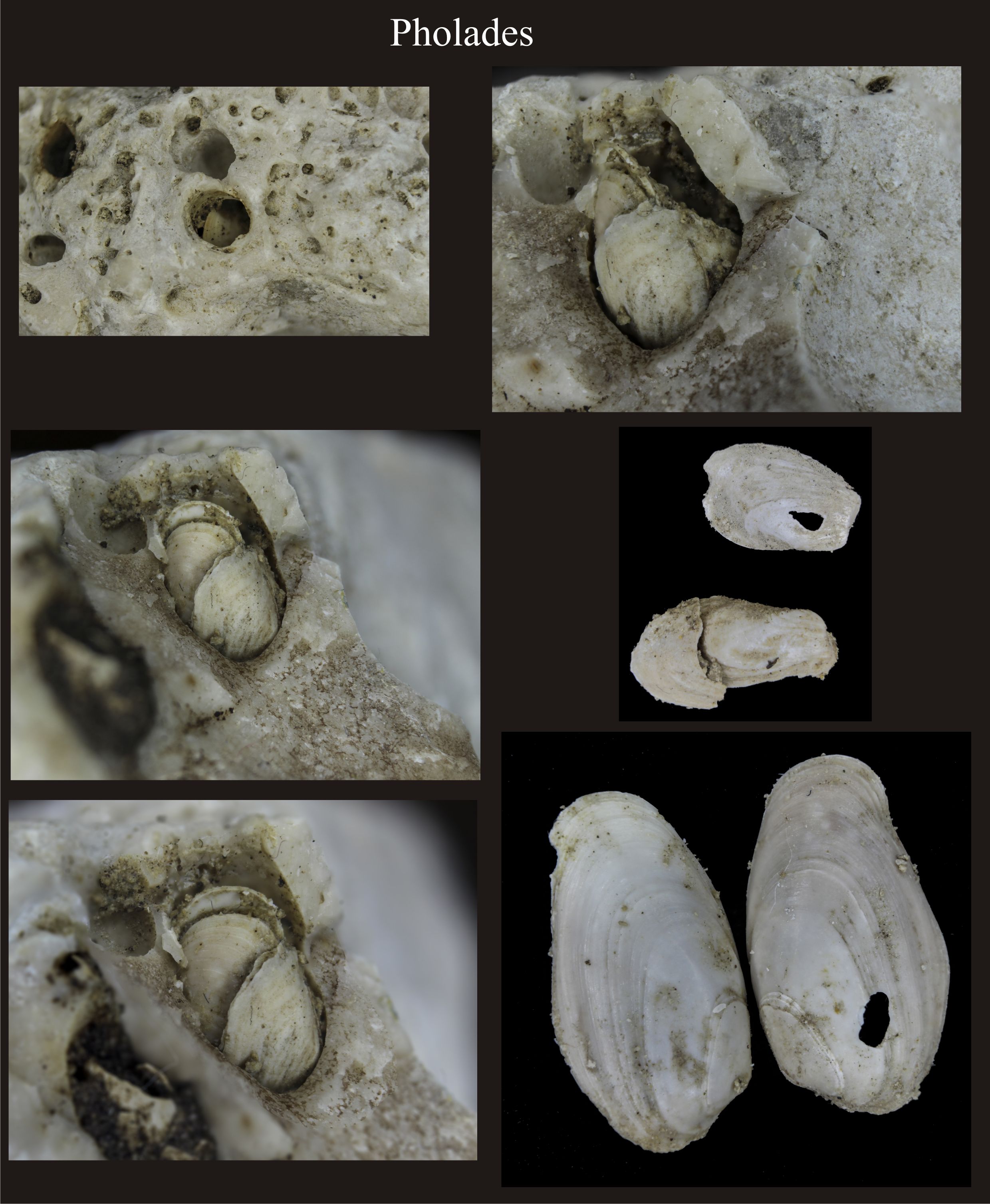

Il reste des coupables de ces trous,  des pholades de 1cm de long très fragiles.
Localisation sur un extrait de la carte géol:
En train de trier des photos du crétacé de Venaco, j'ai repensé à ce fil...
Un bon gros orthoconglomérat (= peu de matrice, dominé par les clastes) oligomicte (= quasiment un seul constituant), et mal trié de surcroît.
Où les élements sont parfois si énormes, si peu arrondis, et si imbriqués que (de loin) ça mime la roche d'origine en place - à savoir le marbre jurassique gris sous-jacent.
Heureusement, certains bancs sont plus "classiques" d'aspect... aidés par l'érosion et l'altération (le peu de matrice ressort, qui semble d'ailleurs préférée par les lichens).
De toute façon on trouve toujours ici ou là quelque beau galet de granite pour trahir la vraie nature du dépôt.
