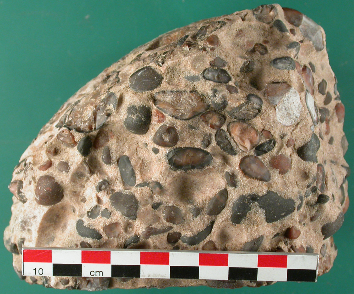

Dernière remarque sur les conglomérats et "brèches" de pentes, Ceux ci ont aussi été utilisés pour faire des meules. On n'en connait que quelques exemplaires, mais je crois me souvenir que des meules du site de Vix sont dans ce matériau = probablement issus des brèches de pentes qui sont abondantes dans cette partie de la vallée de la Seine.

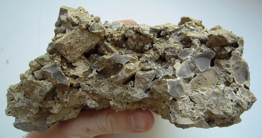

Sinon, voici une photo d'un fragment de meule rotative gauloise qui a longtemps trôné dans mon bureau tellement le faciès est beau... c'est du conglomérat à galets de silex.

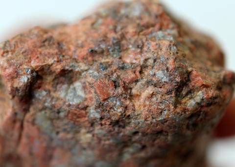

Parlons d'abord du galet (sans parler de ce qu'il contient). Isolé, il ne peut pas s'agir d'un conglomérat, mais il peut provenir d'un conglomérat, et dans ce cas, la nature ou toi auras dégagé ce galet qui devait être cimenté à d'autres galets. S'il n'était pas cimenté, il ne s'agit pas d'un conglomérat.
Que contient-il? Il faudrait sans doute faire des test de dureté. Mais le rouge orangé semble être des feldspaths potassiques, les minéraux blancs peuvent être du quartz, et il y a des minéraux noirs (Tourmaline? mica?). Au milieu de ton échantillon, il y a les mêmes minéraux, mais de plus petite taille. Il s'agit sans doute d'un granite.

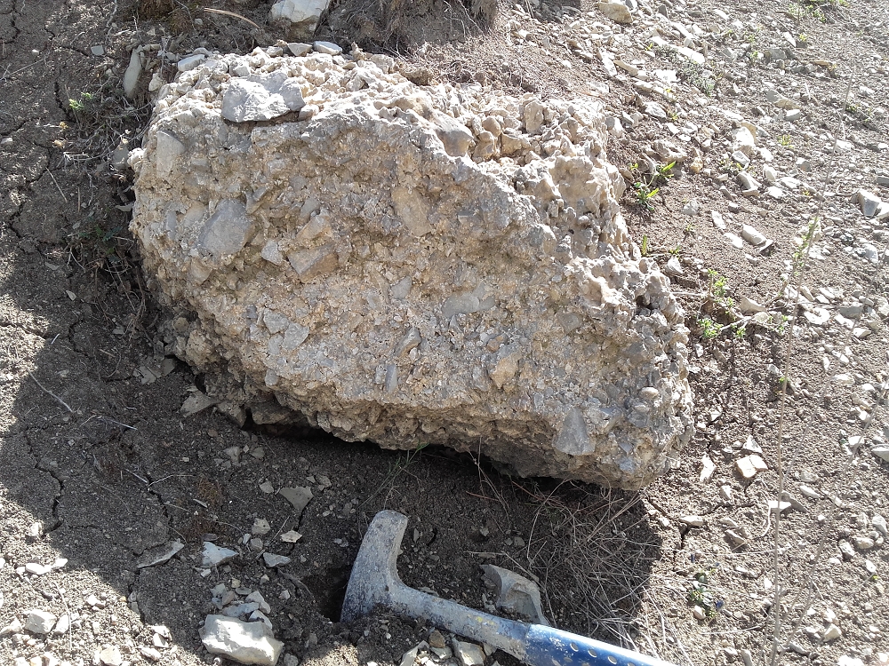

Le 19/4/2016 à 13:18, Lucailloux a dit :
Brèche intraformationnelle à éléments de calcaire sublithographique - Berriasien - éboulis à Ribiers (05)
avec un ciment primaire de calcite fibreuse.
Lucailloux, cela ressemble beaucoup a une brèche de pente consolidée, une grèze, un peu comme ce que j'avais présenté plus haut.

Pareil, un granite avec des orthoses bien rouges (inclusions d'hématite) et des gros quartz. Ça me fait un peu penser aux ballons des Vosges, en moins porphyroïde, dommage que ce soit pas plus frais.
@jean francois06 Le ciment est plutôt vadose sur photos, mais pas continental... C'est le tri et l'absence de ciment en remplissage qui fait brèche de pente ? J'avais pensé à un beach rock au début, mais la notice (récente) donnait juste brèche intraformationnelle.
C'est du Crétacé de sûr en tout cas. Il faudrait que j'examine d'un peu plus près le ciment, mais je l'ai pas sous la main là, et c'est plus dur sans lame mince.

D'accord avec jean françois06 ....cela à la tronche d'une brêche quaternaire. Des photos du paysage, geomorpho des alentours?
c'est vrai que je vois bien cette meule sur un trône avec une assise gréseuse thanétienne ou Sparnacienne
En fait ce serait exactement du même âge que le site de Christophe B., cela m'étonnerait guère.
D'où vient cette meule, région, étage ?

A quoi vois tu que c'est un granite Jef06 ?
Au mieux c'est une arène granitique re-cimentée. la forme des grains fait plutôt penser à du sédimentaire.
je verrais plutôt une arkose bien compactée, limite méta-sédimentaire.
La forme des grains et leur agencement ( les FK à forme géométrique, le quartz), la composition(Q, F et biotites peut étre) et le niveau aplitique. S'il s'agit d'une arène granitique re cimenté , arkose, alors le transport a été nul ( pratiquement pas de tris), mais c'est possible.

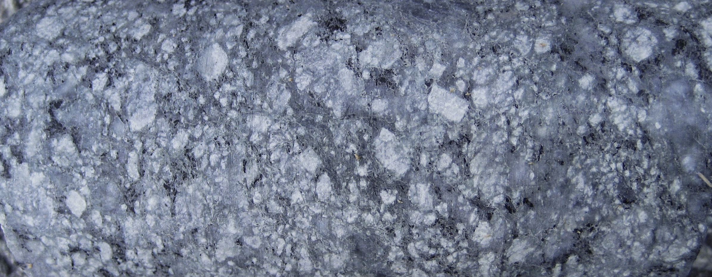

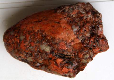

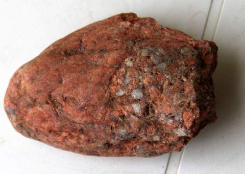

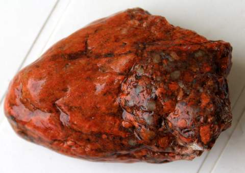

image.jpgMr Jef,
je t'ai "emprunté" ton échantillon pour voir si des avis éclairés peuvent apporter un éclaircissement.
perso j'y vois toujours un superbe conglomérat polygénique avec :
- une majorité d'éléments arrondis gris, probablement du quartz ou bien des quartzites
- des éléments cristallo fragmentés blancs laiteux clivage apparent, anorthite / plagio, alteration probable
- une matrice beaucoup plus fine que ces éléments mais mal classés et composés de minéraux clairs et sombres, aucune typologie d'émoussé possible.
l'ensemble est caractéristique visuellement d'une roche sédimentaire proche de sa source d'apports dans une zone de socle granitique.
Si tu pouvais ajouter une échelle graphique ?
pas ou peu de cristaux automorphes complets, a contrario de ce qui est observé dans les roches plutoniques.

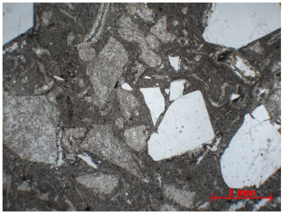

Lame mince de quelque chose qui n'est pas un conglomérat.
Et la photo empruntée, n'est pas celle de ma question sur le post granite? Elle est un autre exemple de faciès rencontré dans les galets de l'esteron.

Le 31/08/2016 à 13:13, Next50MY a dit :
mr Jef,
Du quartz, pas arrondi mais subautomorphe
Oui il y a des fragments
Ah bon?
Si tu pouvais ajouter une échelle graphique ? cristaux millimétriques
En photo joint à ce post la rhyolite ingnimbritique (sans doute à l'origine du galet et donc de la photo que tu as choisi pour défendre ta théorie : toutes les roches magamtique présentée sur le forum sont des arkoses) Origine affleurement  Mont vinaigre.
