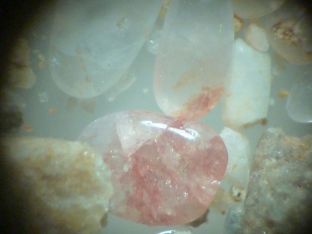

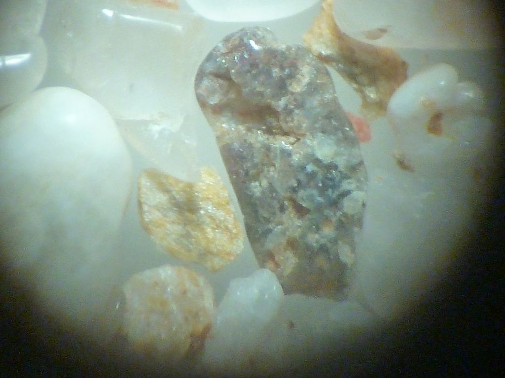

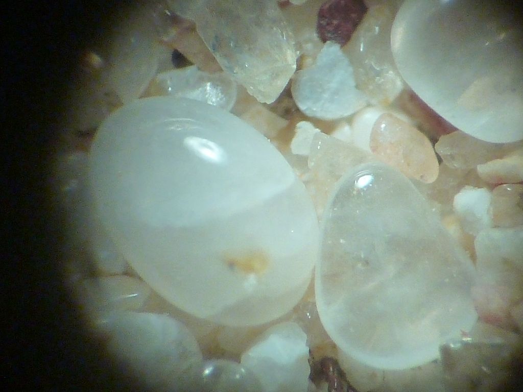

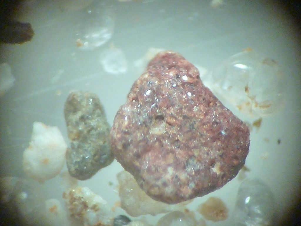

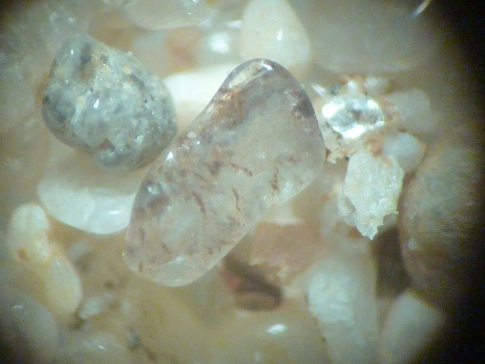

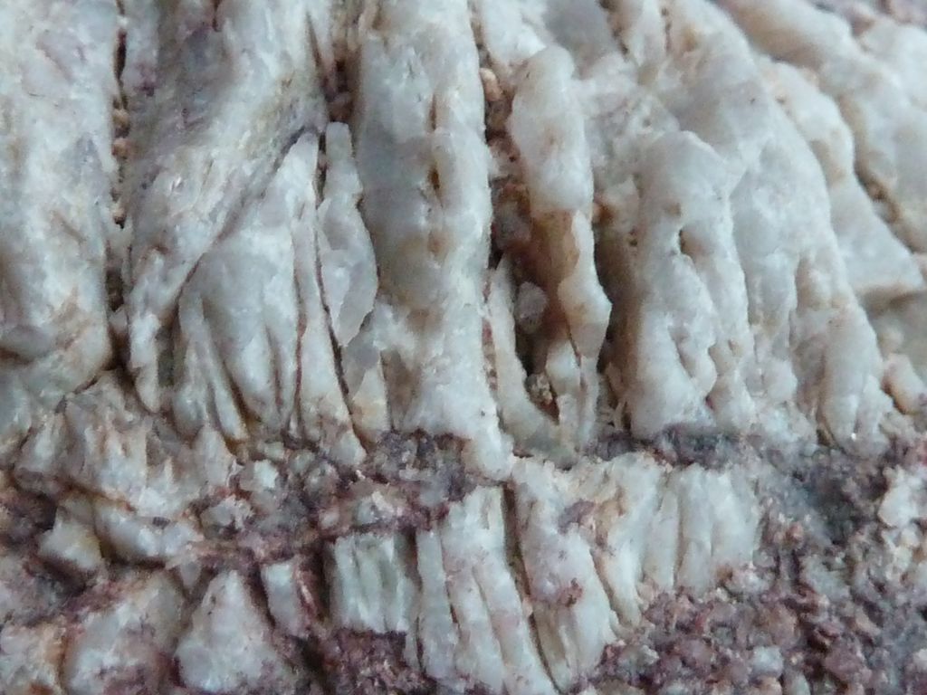

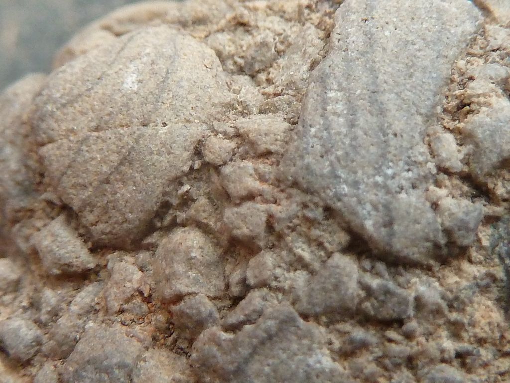

Voici un conglomérat ramassé sur le bord d'une route à Latour de France dans le Fenouillède (66)
post-19557-0-29017600-1398714865_thumb.j
post-19557-0-68295500-1398714906_thumb.j

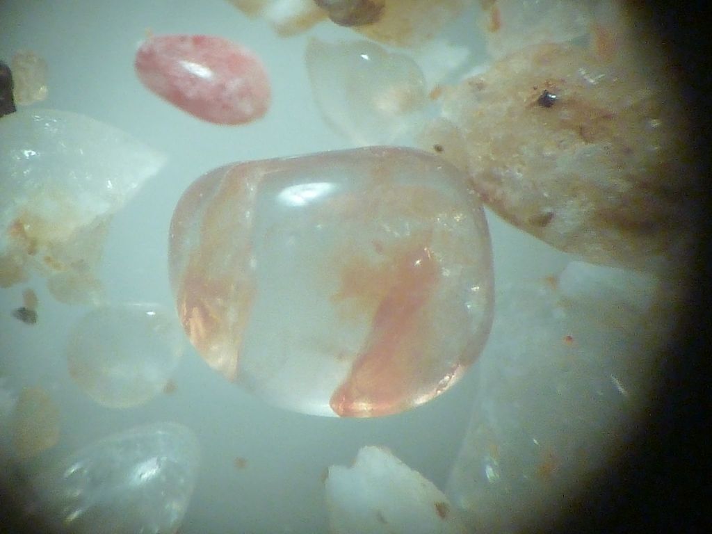

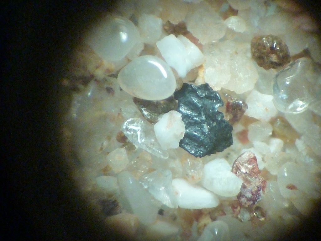

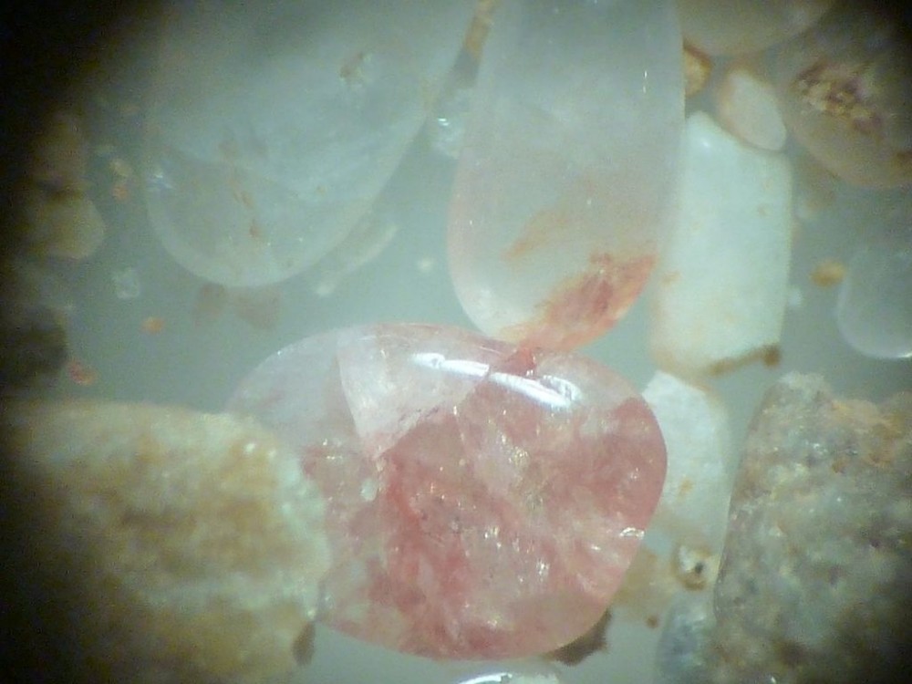

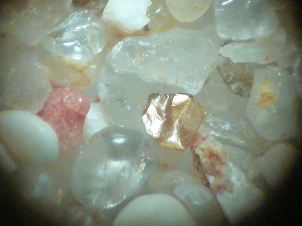

Après un passage dans l'acide chlorhydrique qui a dissout le liant, des grains millimétriques de roches diverses, du sable joli, surtout des mini galets de quartz translucides, mais aussi, du fer, du mica doré, malachite....
post-19557-0-78262200-1398714931_thumb.j
post-19557-0-62169800-1398714961_thumb.j
post-19557-0-00936800-1398714988_thumb.j

Questions :
- concentration de l'acide ?
- durée de l'immersion du conglomérat ?
Vu la couleur, ça peut être de la malachite ou du chrysocolle (ou autre !!!), mais les deux sont normalement dissous, sauf s'ils sont impurs et immersion courte.
Belle diversité en tout cas !
Microconglomérat, c'est ce qui semble le plus probable.
Malachite, dissoute à l'acide.
Chrysocolle ? Impossible. Le contexte local ne s'y prête pas et ce minéral ne se retrouve jamais en alluvionnaire en France.
Une photo de l'affleurement du prélèvement ?
Pas possible qu'il y ait du fer dans cette roche. Sinon, ce serait du fer anthropique. Par contre hématite et magnétite envisageable. Voir avec une utilisation de l'aimant pour confirmer.
La disposition des éléments de cette roche plaide pour un dépôt récent de sables fluviaux ou marins.

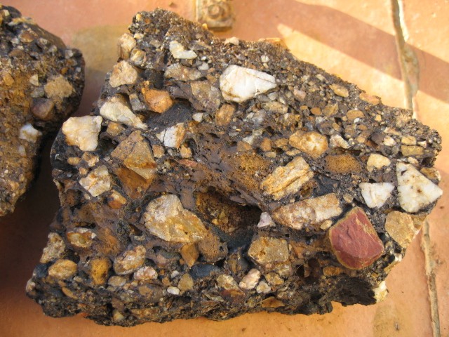

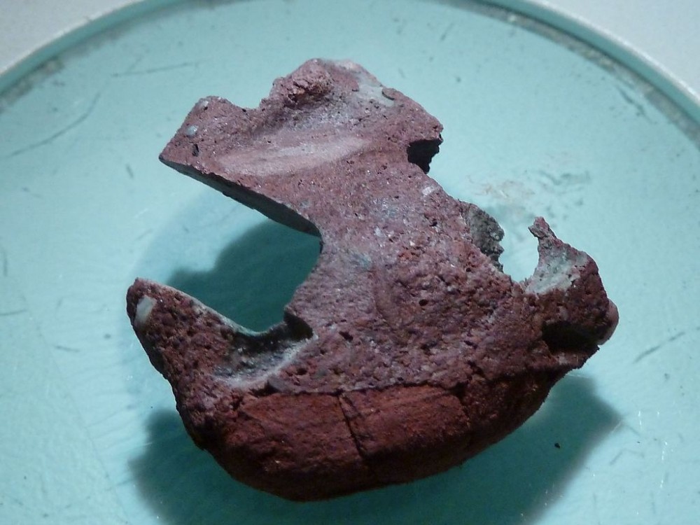

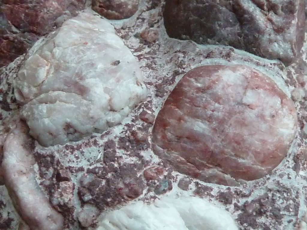

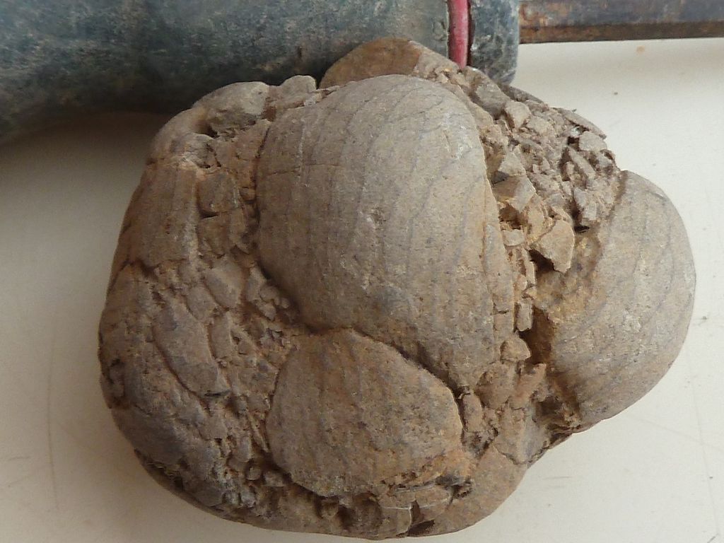

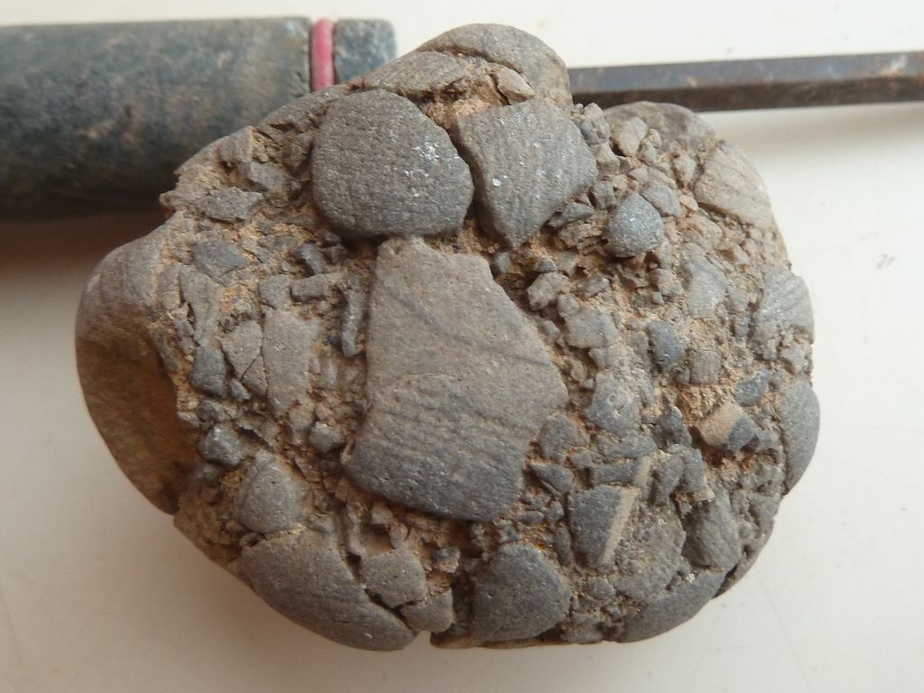

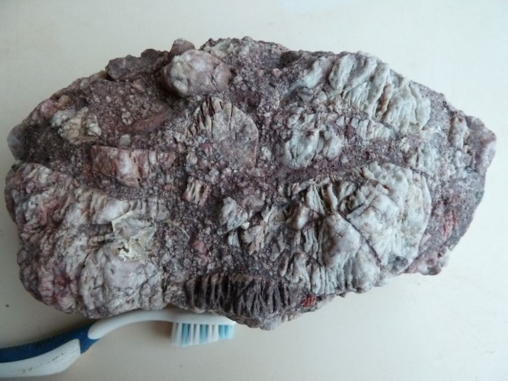

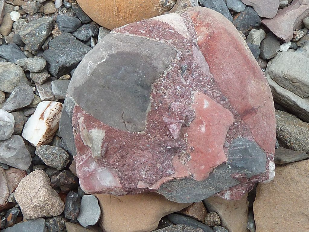

Un bloc trouvé dans un ruisseau des environs de Coustouges dans le Vallespir ( 66).
Représentatif des conglomérats lie de vin que l'on peut voir sur les talus de la route montant à Coustouges et après, dans l'Alt Empordà, vers l'Espagne, . (Je ferai un sujet de photos incessamment.)
post-19557-0-75166000-1407866512_thumb.j
post-19557-0-13895300-1407866529_thumb.j
post-19557-0-90070500-1407866536_thumb.j
post-19557-0-47345500-1407866546_thumb.j
post-19557-0-63628100-1407866582_thumb.j
Cette inclusion si rouge, mais toute petite, ce serait quoi ?

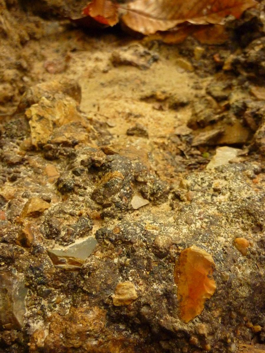

Le terrain est calcaire, sableux et sur une petite portion il y a ce conglomérat dans lequel vous pouvez voir une pièce de silex taillée.
Savez-vous comment s'est formé cette roche. Est-ce que ce sont des ions calcaires qui en précipitant forment ce ciment?
Merci

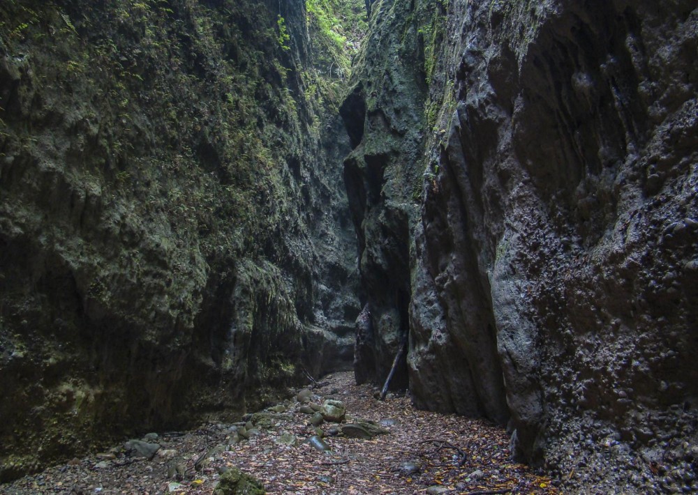

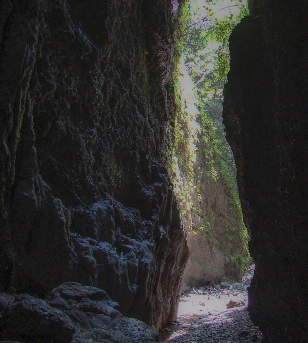

Un autre conglomérat : Le poudingue Pliocène du Var. Gilbert Delta (G. Clauzon).
A la fin de la crise Messinenne, le Var, comme beaucoup de Fleuve côtier méditerranéen, comble sa ria par un apport important de sédiment provenant de l'érosion des reliefs nouvellement formés au cours des phases Alpines qui ont structurées l'Arc de Castellane et l 'Arc de Nice.
Les couches ont généralement avec un pendage de 20 à 30° vers l'aval. Sur la bordure Est du delta pliocène, on note des pendages pouvant aller jusqu'à 90°, témoin d'une phase tectonique Plio-Quaternaire.
Au quaternaire, le fleuve Var a entaillé le Delta pliocène pour atteindre sa côte actuelle, laissant par endroit des paysages surprenant à quelques pas du centre ville de Nice : Les vallons Obscurs.
post-23179-0-79156800-1449816948_thumb.j
