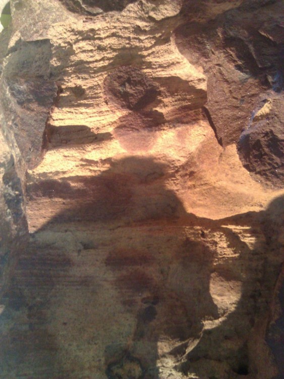

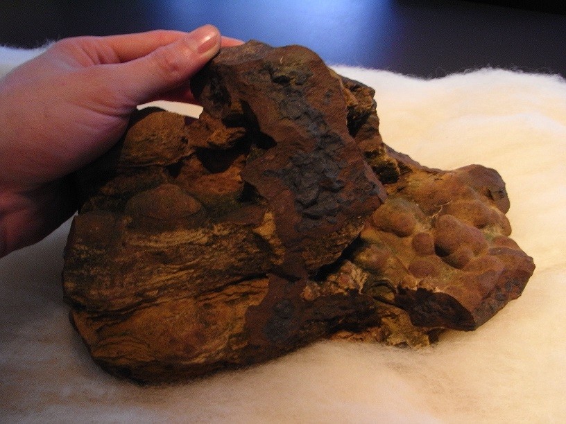

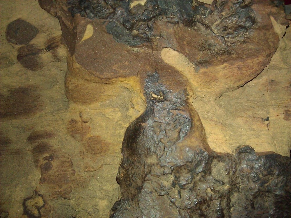

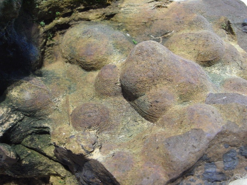

J'ai trouvé récemment en Condroz (Belgique) sur un talus à proximité d'une prairie, un bloc de grès couverts de nombreux nodules (Voir photos ci-dessous), ce qui me semble assez inhabituel.
Ce n'est rien d'exceptionnel sans doute mais j'aimerais en savoir davantage sur ces curieux nodules. Quelqu'un pourrait-il m'aider?
Merci d'avance !

Bonsoir
Difficile de parler d'un "caillou" ramassé sur un talus, hors de son contexte d'origine... on n'en a qu'une "vue" partielle.
Pas évident d'y voir un grès...et on voit surtout des encroûtements ferrugineux.
Un bout de remplissage karstique ?
S'il y a des connaisseurs de Condroz, des explications plus pertinentes viendront.
Il s'agit de processus diagénétiques qui affectent des grès. Rien de karstiques mais des circulations de fluides riches en oxyde ferriques.
Des concentrations en goetite, limonite et autres hydroxydes qui viennent se surimposer à la stratification d'origine.
sur la vue où se trouve ta main, l'échantillon est en polarité inverse; reprendre une vue similaire à l'endroit et zoomer pour confirmer cette hypothèse.
"karstique"... je pensais à des dépôts secondaires venus remplir des cavités karstiques, comme j'en vois plein par chez moi. Mais ici il y a une touche différente, particulière...

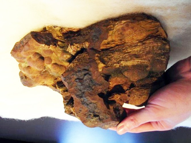

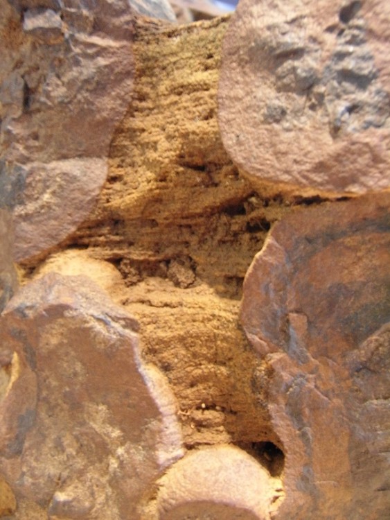

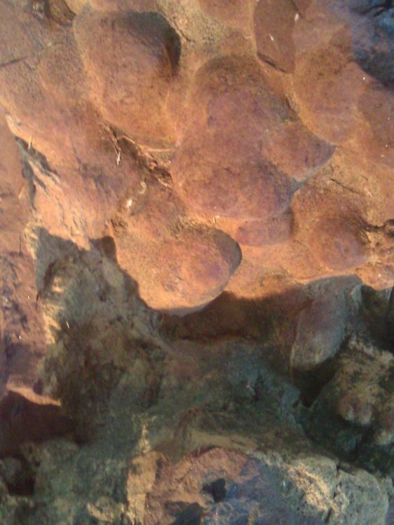

Voici d'autres photos de l'échantillon, à l'endroit et en plus gros plan :
