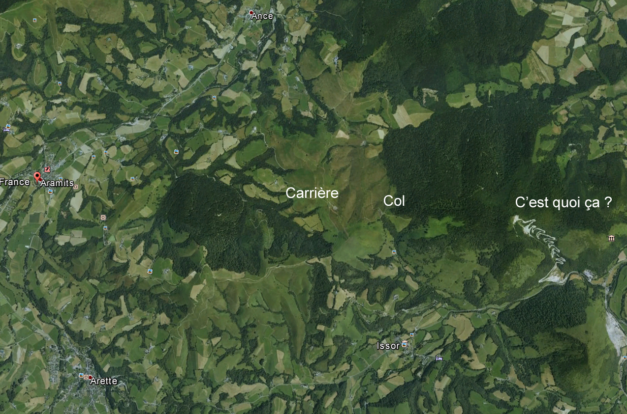

Col d'Urdach .... y-a t'il pas une carrière à côté ? (voir la carte). Les ploucs écolos locaux n'ont rien dit ?
Bizarre, personne n'a répondu à ma question. Pourtant, cette carrière se situe à peine à 5/600m du col.... Est-elle en activité ou non ?
A-t-elle (ou a t-elle eue) un impact sur l'environnement immédiat (poussière, bruit, destruction de la faune et flore....)?
Sur G.Earth, on la vois bien ! peut-être sert-elle de repère aux parapentistes ?

Encore une photo aérienne TRES explicite...
post-3954-0-70894900-1397719483_thumb.jp
On aperçoit de drôles d'infrastructures du côté de la D918....(entre Lurbe et Issor....) encore une carrière ?

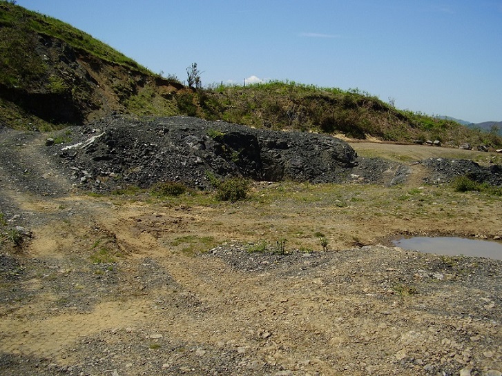

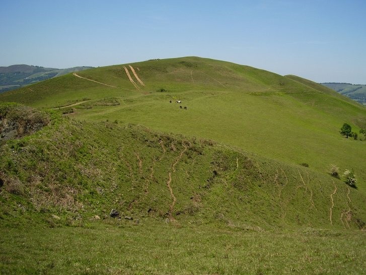

Pour commencer, il y a deux carrières ou grattages sauvages. Une en bas de la zone :
Cette carrière, côté Nord du massif, est en zone de lherzolites apparemment serpentinisées. Juste à quelques mètres, les premières albitites à minéraux rares...
La carrière du haut entre Urdach et Etché :
Dans cette carrière, on voit une épaisseur de dépôts de pente de plus de 1 m par endroit... que l'on revoit sur la plus part des versants tournés côté Est. Au dessous de lherzolites, et ce qu'on a cru être des pegmatites à tourmalines massives, les seules du secteur de cette nature. Carrière utilisée aussi un temps sans qu'on sache par qui. Je n'ai jamais entendu parlé d'autorisation à ce sujet.

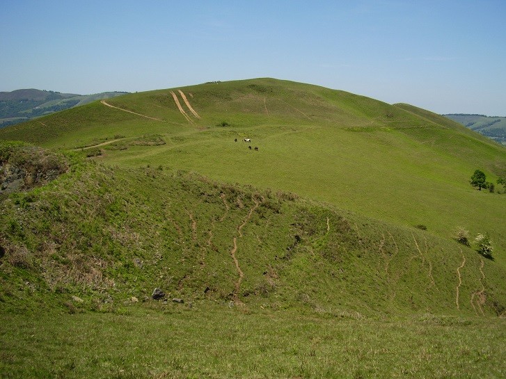

Une vue sur les crêtes entre Urdach et Etché. A gauche la carrière du haut. Compte tenu de la vue dominante des crêtes sur les villages alentours, on me dira comment une carrière passera inaperçue... Ce doit être le terrain qui sert au parapente.
Enfin, une petite vue sur la vallée principale, tournée vers le Sud, pour avoir une idée de la place du pastoralisme de cette zone. J'ai d'autres vues...
