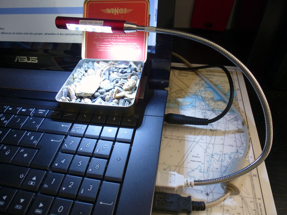

Invité mine84 Posté(e) 18 avril 2014 Signaler Posté(e) 18 avril 2014 Ok kayou Mais ou trouve t on cette lampe USB? Merci Citer
Kayou Posté(e) 18 avril 2014 Signaler Posté(e) 18 avril 2014 Au "Croisement market" ! Il y a des mini torches Led, des trucs à pince, ou magnétique...même des Led dans les visières de casquette...de quoi y voir clair pour pas cher. Citer

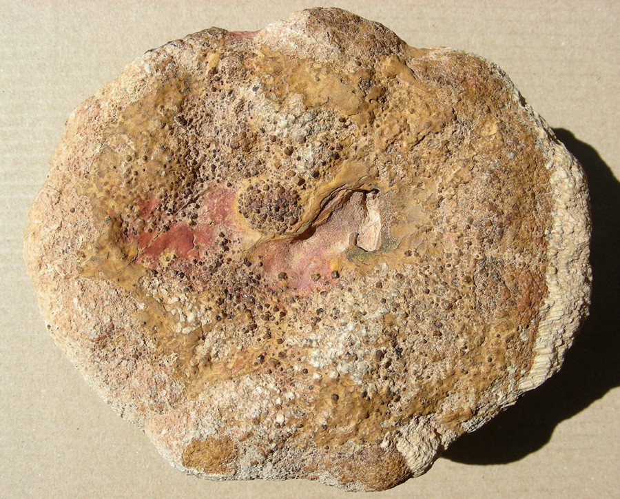

STR Posté(e) 19 juillet 2015 Signaler Posté(e) 19 juillet 2015 Bonjour. Ce qui est certain, c'est que l'on obtient pas le même résultat en fonction de l'éclairage qui est utilisé. Mais ce qui est aussi certain, c'est que l'on ne peut pas utiliser le même éclairage pour tous les échelles des clichés. Je vais illustrer cela avec quelques images du même échantillon. Quand il s'agit de photographier in situ ou à la maison, la meilleure lumière, même pour les gros plans, reste celle du plein soleil. C'est celle qui donne les résultats les plus naturels ... C'est normal ... L'échantillon suivant fait 10 centimètres de large Citer

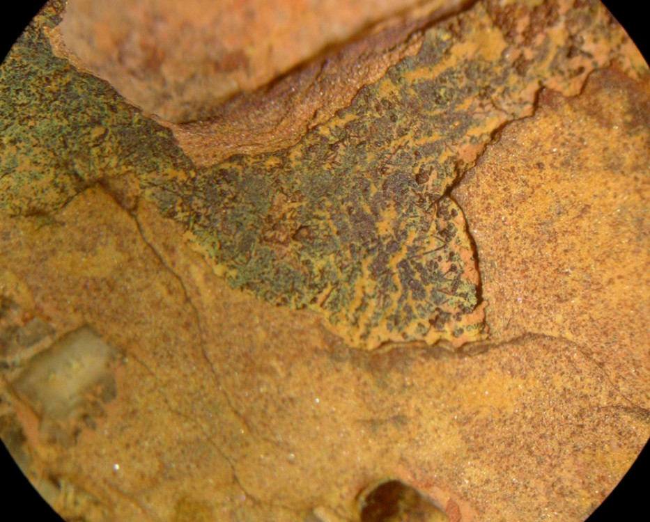

STR Posté(e) 19 juillet 2015 Signaler Posté(e) 19 juillet 2015 Pour mes clichés a la binoculaire, j'utilise jusqu'à présent un ou deux spots halogène de 50w / 12V. Cela chauffe beaucoup, mais pour des cailloux, ce n'est pas trop grave, surtout que je fais souvent des images sous un bain d'eau. Par contre, c'est vrai que le résultat tire vers les grandes longueurs d'onde ; c'est un peu jaunasse ... Mais notre cerveau s'adapte merveilleusement, et au bout de quelques minutes il ne remarque plus ce décalage, et distingue autant de nuances qu'avec la lumière du plein soleil. Et si on veut présenter à d'autres de belles couleurs, on peut toujours faire un tour du côté de chez Photoshop. L'image suivante, prise avec cet éclairage, a sec, à un diamètre de 1 centimètre. Citer

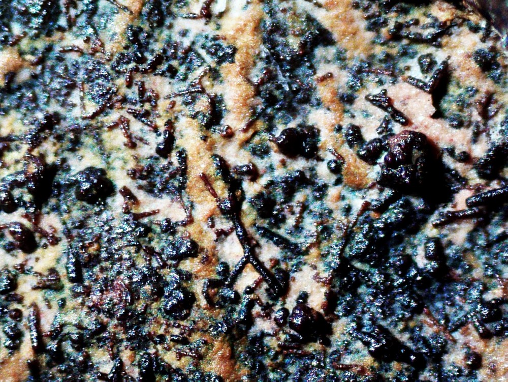

STR Posté(e) 19 juillet 2015 Signaler Posté(e) 19 juillet 2015 Pour un plus fort grossissement, il faut plus de lumière, et avec l'halogène on va éclairer et griller en même temps ... Ce qui n'est pas souhaitable. La solution réside donc dans les diodes (LED). Elles n'émettent que très peu de chaleur et en choisissant une température de couleur élevée le résultat est à peu près acceptable. L'image suivante à une largeur de 100 micromètres. Elle est quand même passée par la moulinette du logiciel de ma caméra digitale, puis par celle du logiciel Combine ZP afin d'obtenir plus de profondeur de champ. Citer

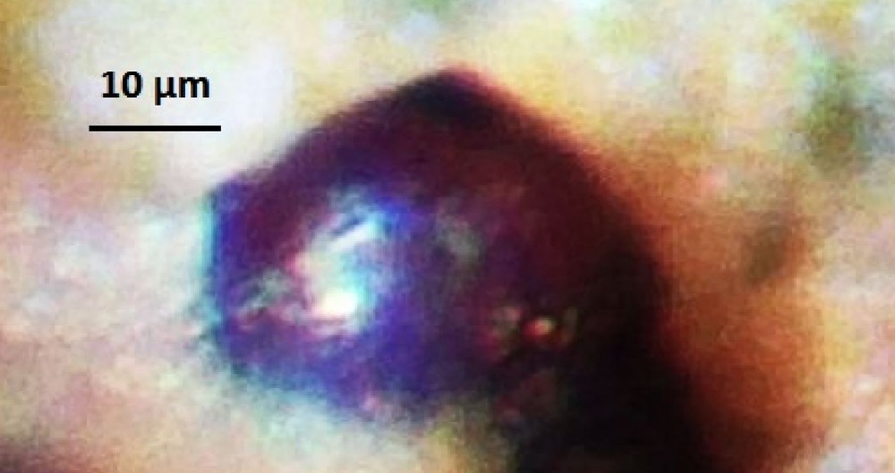

STR Posté(e) 19 juillet 2015 Signaler Posté(e) 19 juillet 2015 Pour obtenir un grossissement supérieur d'un ordre de grandeur, cela devient problématique. Sans matériel onéreux, il faut faire preuve d'imagination. Pour l'éclairage, j'utilise donc une lampe à diode complétée par un système optique que j'ai bricolé. J'arrive là à proximité de la limite de ce qu'il m'est possible de réaliser car les artéfacts s'approchent de l'ordre de grandeur de ce que je désire observer. Surtout que mon observation se fait par épiscopie, sans préparation particulière, l'échantillon étant toujours comme sur le cliché du message #22. C'est d'ailleurs pour cela qu'il m'est impossible d'utiliser le logiciel combine ZP pour les images prises à ces grossissements ; il prend les artefacts pour des zones nettes ! L'image suivante fait 66.5 micromètres de largeur (résultat de la règle de trois). Citer
