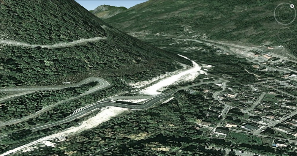

Next50MY Posté(e) 8 avril 2014 Signaler Posté(e) 8 avril 2014 C'est situé à quel endroit par rapport à Ax ? ici : les travaux routiers qui contournent la commune ont rafraîchi une spectaculaire coupe dans le granite. C'est visible par google street... à vos print screen ! Encore une étape sympa à explorer sur la route du Cap de Creus . Si la DDE et Madame la ministre des affleurements durables pouvaient nous garder l'affleurement tel quel sans le bétonner ce serait top . Citer

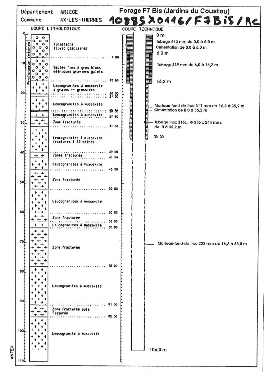

Next50MY Posté(e) 8 avril 2014 Signaler Posté(e) 8 avril 2014 Pour ce sujet d'exception, on va faire une exception et y mettre un sondage de référence extrait d'info terre, foré dans les leuco-granites à muscovite fracturés, sans doute pour exploiter les eaux thermales : Un autre forage voisin peut débiter 60m3/h avec une température enregistrée de 75°C selon les éléments disponibles sur infoterre. à partir de zones fracturées entre 74 et 113m, c'est un bel investissement ! Faciès granitique ou migmatique et chronologie des déformations et métamorphiques à comparer avec le granite de l'Hermitage décrit et analysé avec mr42: http://www.geoforum.fr/topic/26859-tourmaline-et-mica/ A quelques km vers l'Est, à Orlu dans la zone cartographiée "Micaschistes granitisés à sillimanite", un sondage a rencontré des gneiss fracturés, migmatites et pegmatites à tourmaline. Citer
