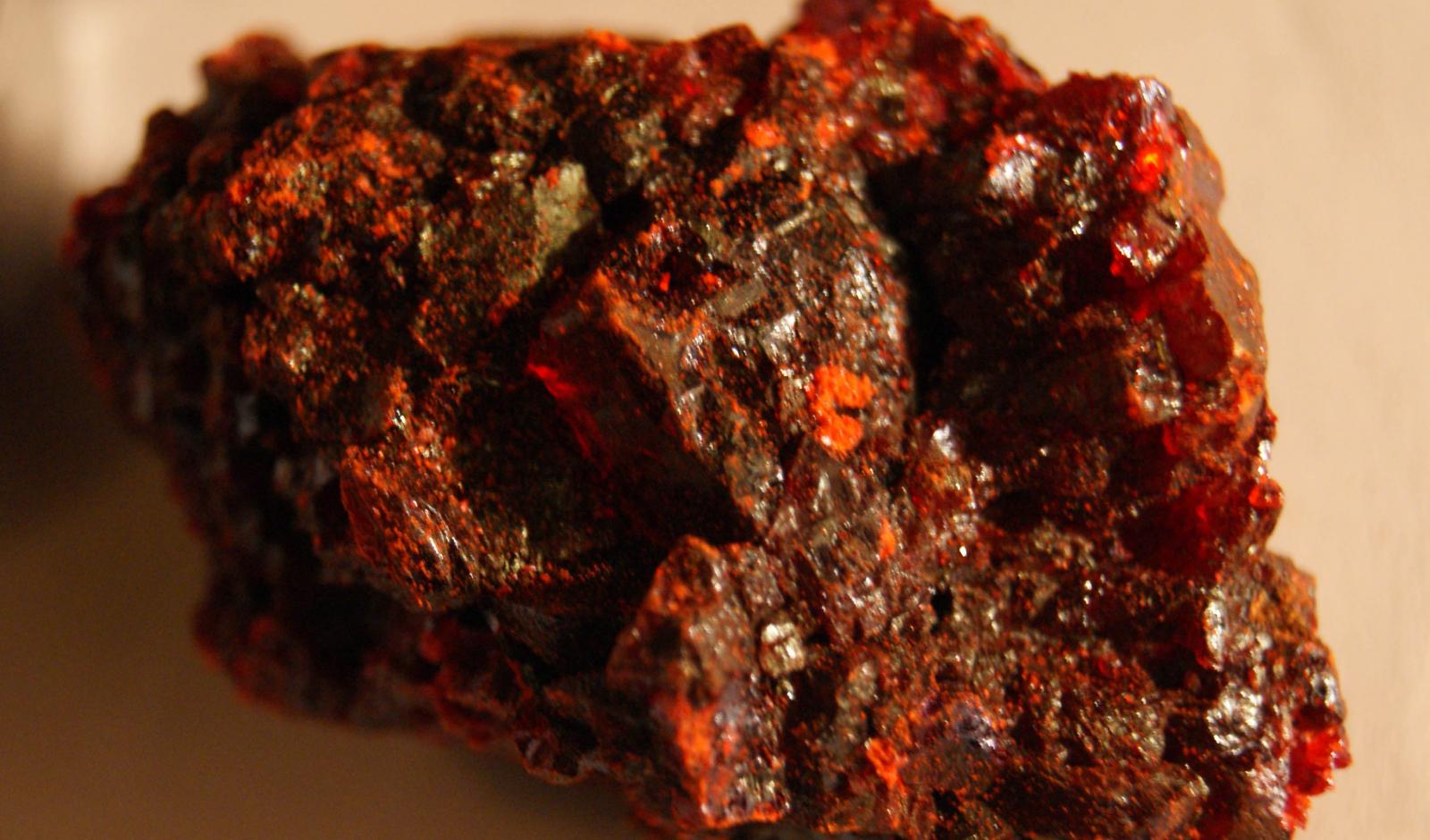

J'ai fais une découverte dans un bâtiment à l'abandon..
Les cristaux était dans un flacon portant le mention "Unamine cristaux 1917".
J'aurais besoin d'avis car les lettres étant vieille on peut aussi lire Uramine (qui me semble n'existe pas)
post-20209-0-74702100-1396638415_thumb.j
Après quelques recherches et tests, c'est le produit aujourd'hui synthétiser que l'on met dans l'eau pour la colorer en fluo
Le minerai et très friable, laisse un trace rouge sur du papier, ne réagit pas aux UV, possède de très beau reflets.

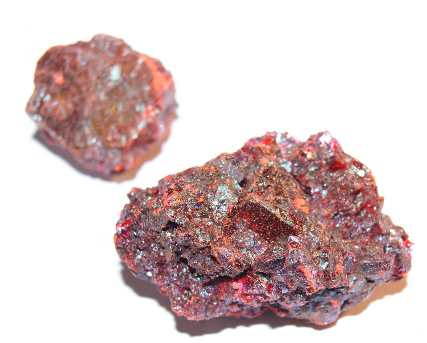

post-20209-0-69630300-1396638350_thumb.j
Le minerai possède surement aujourd'hui un nom différent, c'est probablement pour cela que je ne trouve aucunes photos sur le net..
Merci d'avance ;)
Merci pour vos réponses !
J'ai trouvé le flacon en France, là ou des étudiant en Géologie était susceptible de le manipuler.
Je l'ai manipuler en partant du principe que c'est radioactif, mieux vaut être trop prudent !
Après tests, il se réduit en poussières et en effet est soluble dans l'eau (réaction exothermique).
Sujet Clos : bichromate de potassium !
