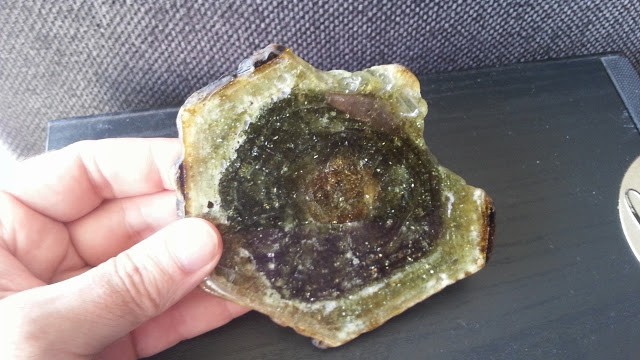

j'ai acquis ce qu'on me présente comme une tranche de grenat de belle taille, sans autre information.
N'ayant jamais rien vu de tel, j'ai quelques questions.
d'abord dubitatif à cause de la forme, j'ai vérifié qu'on peut bien couper un docédaedre rhombique en une section hexagonale. Donc, pour le contour, ça pourrait coller.
Donc :
- bien un grenat, selon vous ? de quelle variété ?
- d'où pourrait-il provenir ?
- Pourquoi ces deux teintes de vert ?
Merci.
C'est translucide.
Pas testé la dureté mais aucune rayure apparente.
Cela m'en a l'air, un malien apriori mais je ne peux pas zoomer sur ta photo.
Pourquoi il se présente de plusieurs couleurs, tout simplement parce selon la zone ou il est, la présence des éléments est différente.
Il commence dans une solution avec certains elements puis la solution autour change d'autre éléments vont changer la couleur, cas typique des grenats calcique du mexique ou du mali
nb : j'utilise le terme solution mais il ne convient pas réellement pour ce genre de grenat, je simplifie
Ce n'est pas un grenat grossulaire ?
Aie ! Aie ! c'est la que commence les complications lol
Il faut faire une analyse pour déterminer le taux de grossulaire et celui de l'Andradite, voir celui qui contient le plus de molécules.

Il est vrai que sans analyse, on ne peut pas definir quel est le type de grenat
Mais la faible coloration de la surface fait davantage penser a un grossulaire,
le coeur lui, tres colore ne permet aucune certitude : grossulaire riche en fer, ou andradite?
Quoi qu il soit c est une solution solide grossulaire- andradite
Probablement du malien pour moi aussi

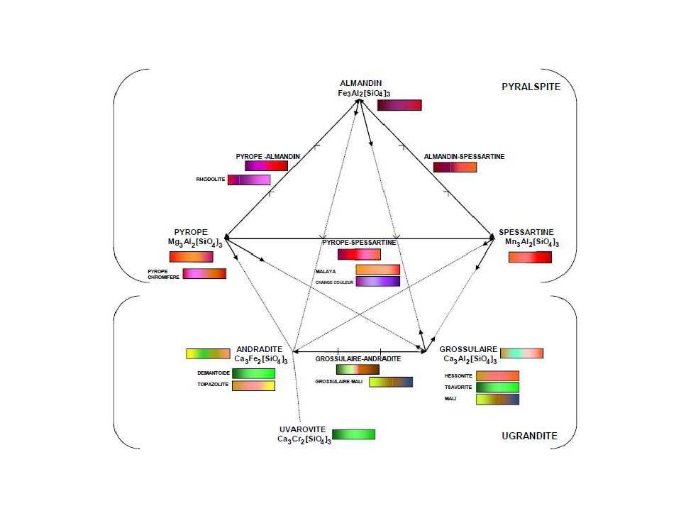

Merci pour le schéma mine84, je l'ai mis en favoris ! :super:
Juste besoin de précisions pour les variétés intermédiaires : d'après le schéma, le pyrope-almandin est forcément plus sombre que le pyrope?
Et le pyrope-spessartine est indifférenciable visuellement des deux variétés?

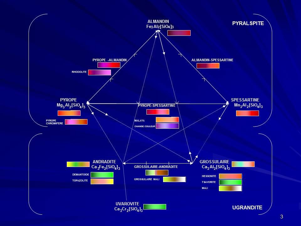

Pour le spectre bleu, un grenat de cette couleur existe, en bleu prononcé??
Invité mine84
La diapo ne rend pas exactement la couleur
1. Les pyropes sont incolores c est donc la concentration en alamndin qui produit la coloration
2.le bleu n existe que pour les grenats "change couleur", c est plutot un violet
