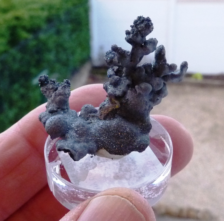

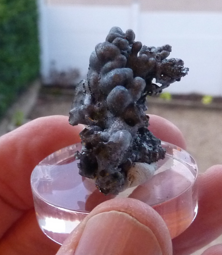

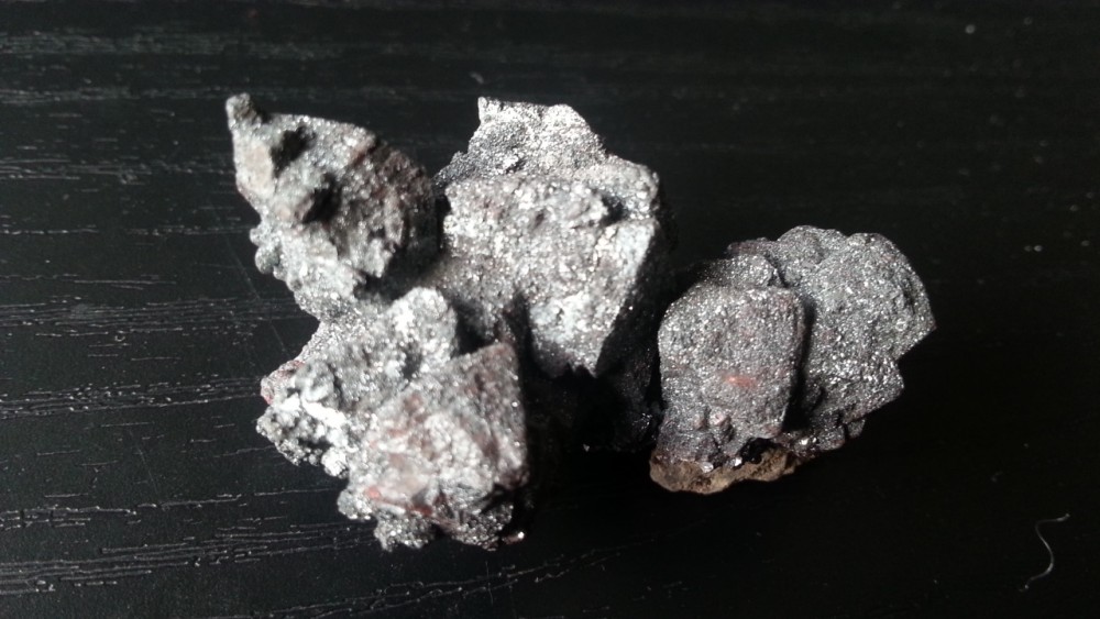

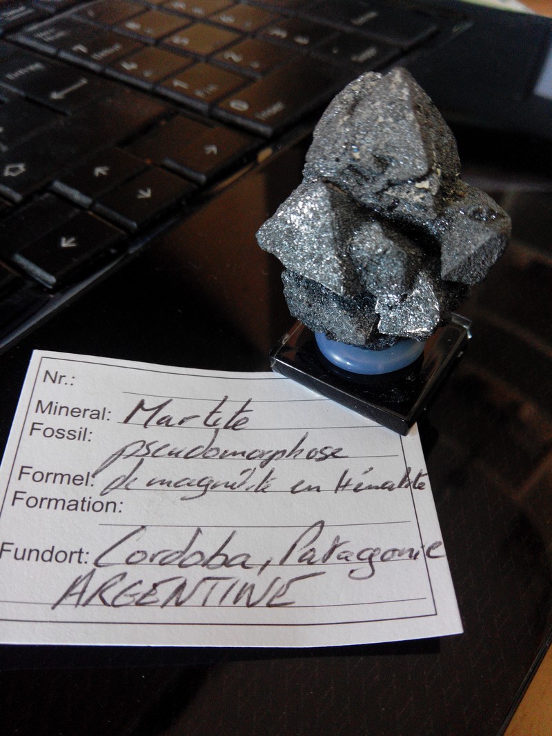

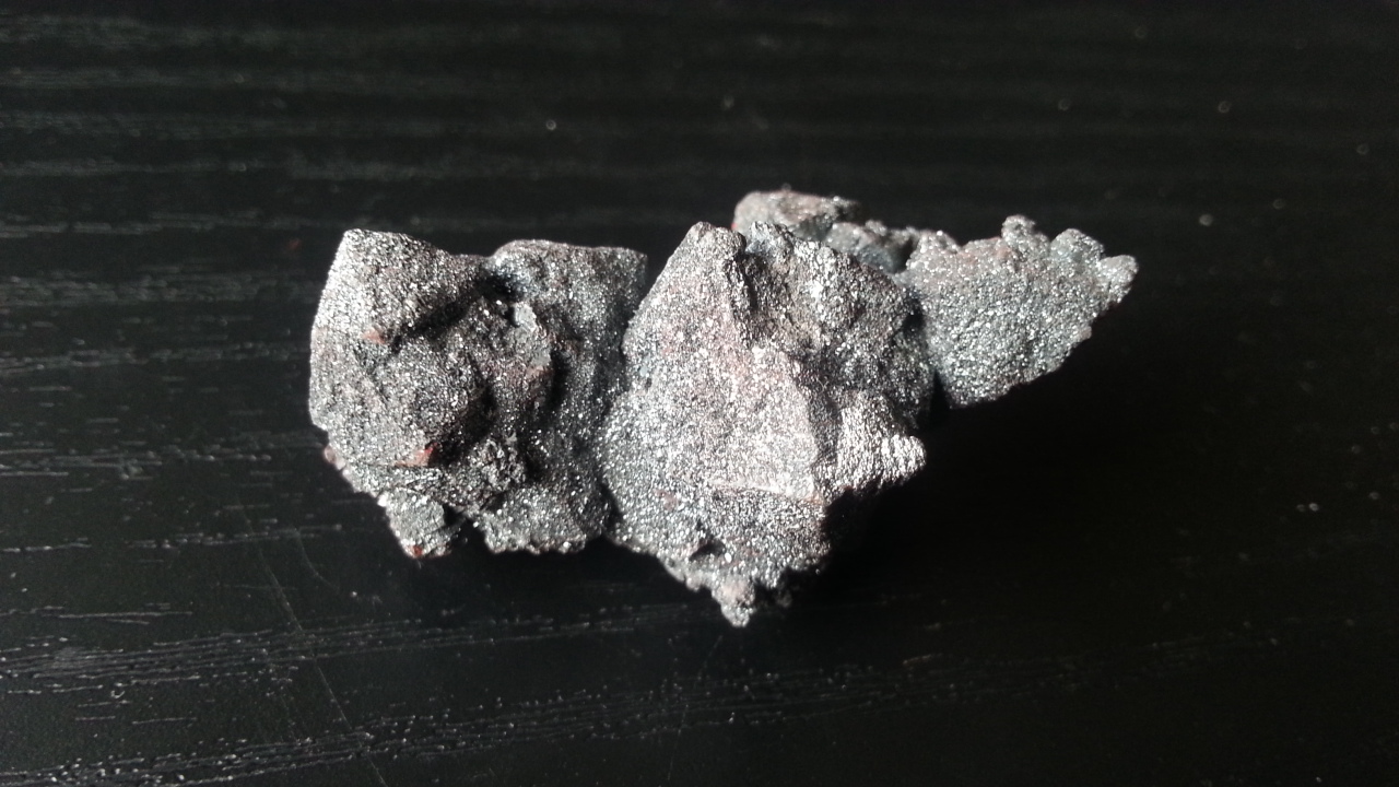

Trouvé dans une boutique ceci, sous l'appellation d'hematite. Ça m'a un peu surpris. Les photos ne rendent pas très bien. En vision normale stereo il s'agit clairement d'un agrégat d'octaedres de 7cm environ recouvert de paillettes scintillantes. Qu'est ce donc exactement? Et d'où ça vient ?
merci de vos avis!
post-7918-0-15590300-1396078291_thumb.jp
post-7918-0-35691500-1396078334_thumb.jp
Les pseudomorphose de magnétite en hématite sont assez fréquentes (martite, it seems to me). Pièces d'Argentine sur le marché. Maintenant la trace c'est plus magnétite. Quoique, un peu des deux. Quand on avait ça en métallo les pseudomorphoses n'étaient pas complètes.

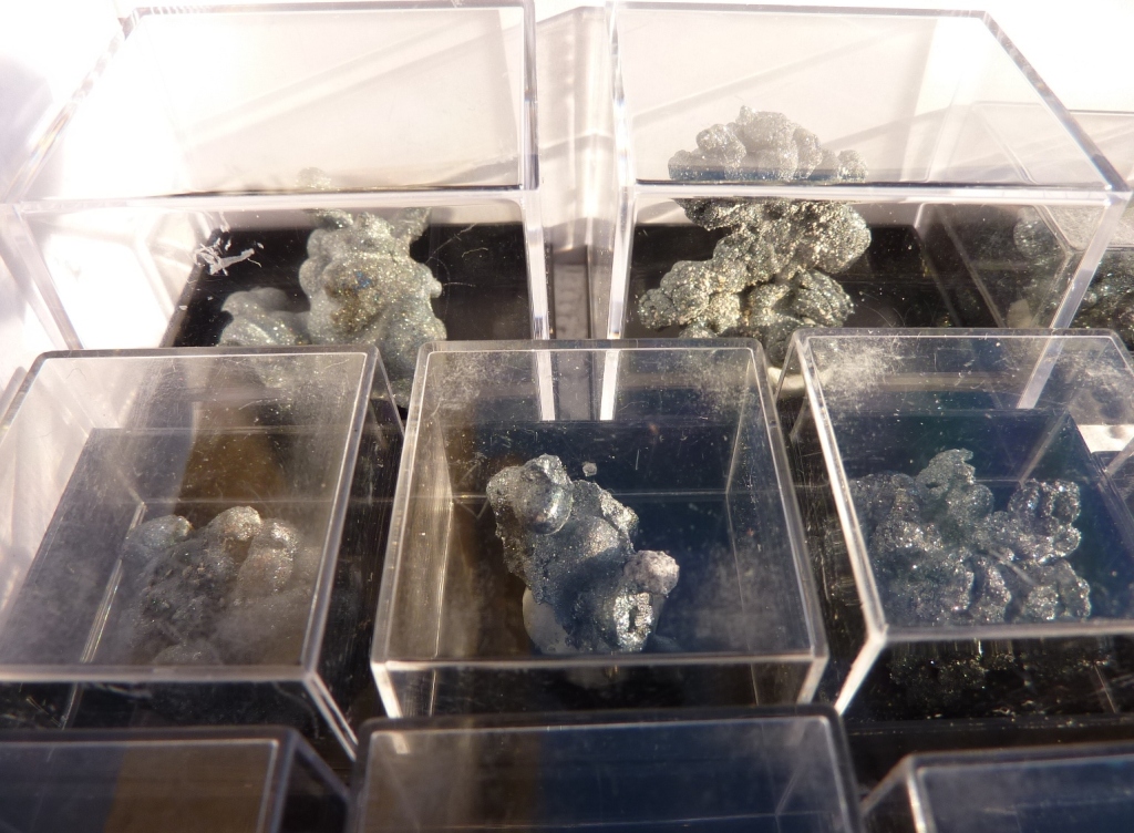

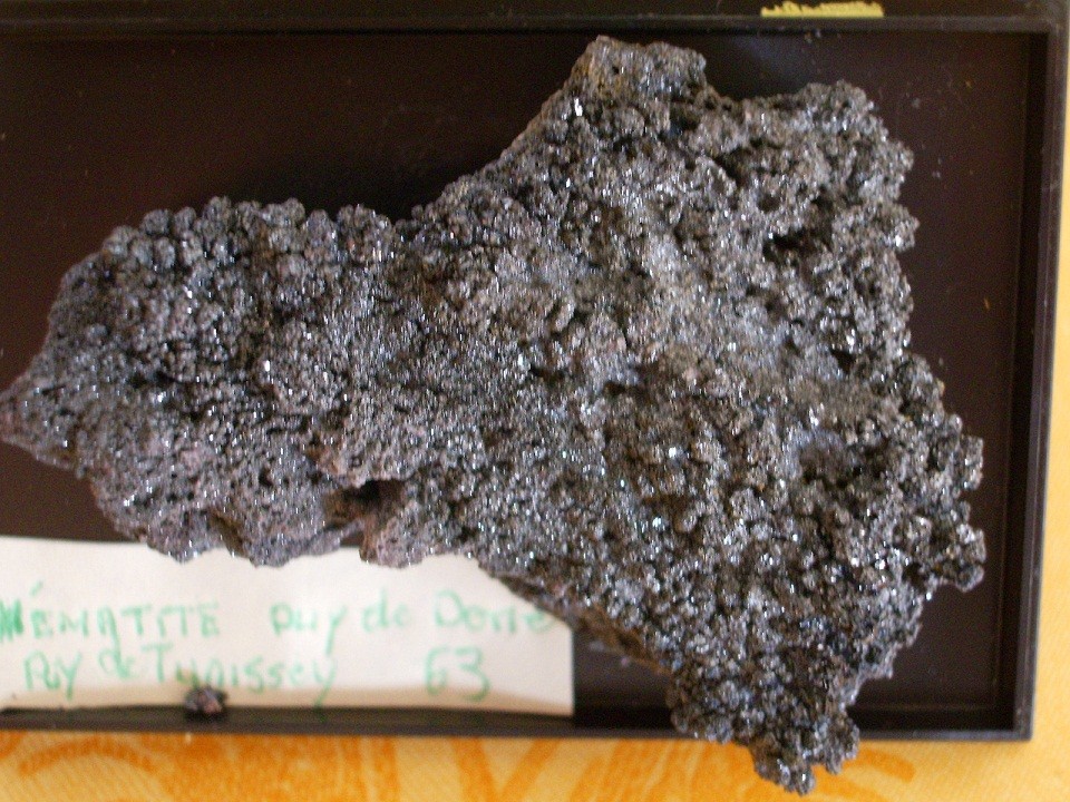

bonjour a tous je ne pense pas que ca viennent du puy de tunisset mais il y a longtemps que je n,y suis pas aller j'ai quelques echantillons de tunisset sous formes de lames métallique et de concretions trouves en 2005 dans la pouzzolane ca forme des petites poches il me semble que ca se forme dans des fumerolles volcaniques
2 echantillons trouve par mes soins au puy de tunisset 63

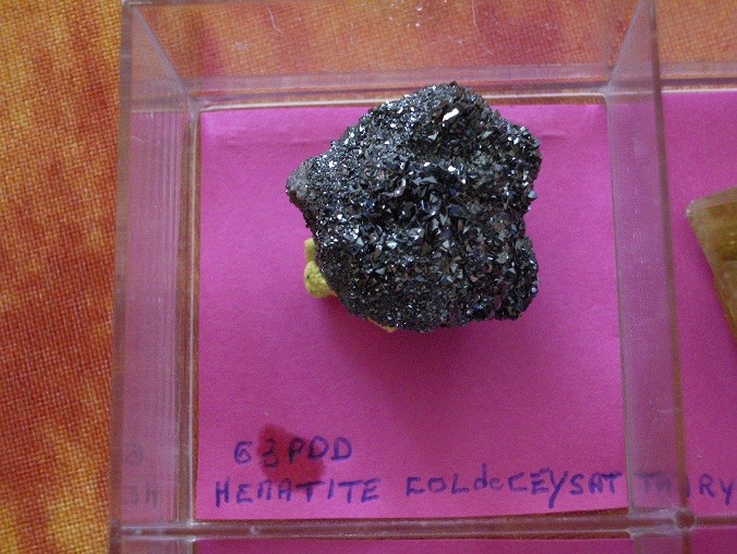

et une obtenu par echange lors d'une bourse du col de ceyssat 63

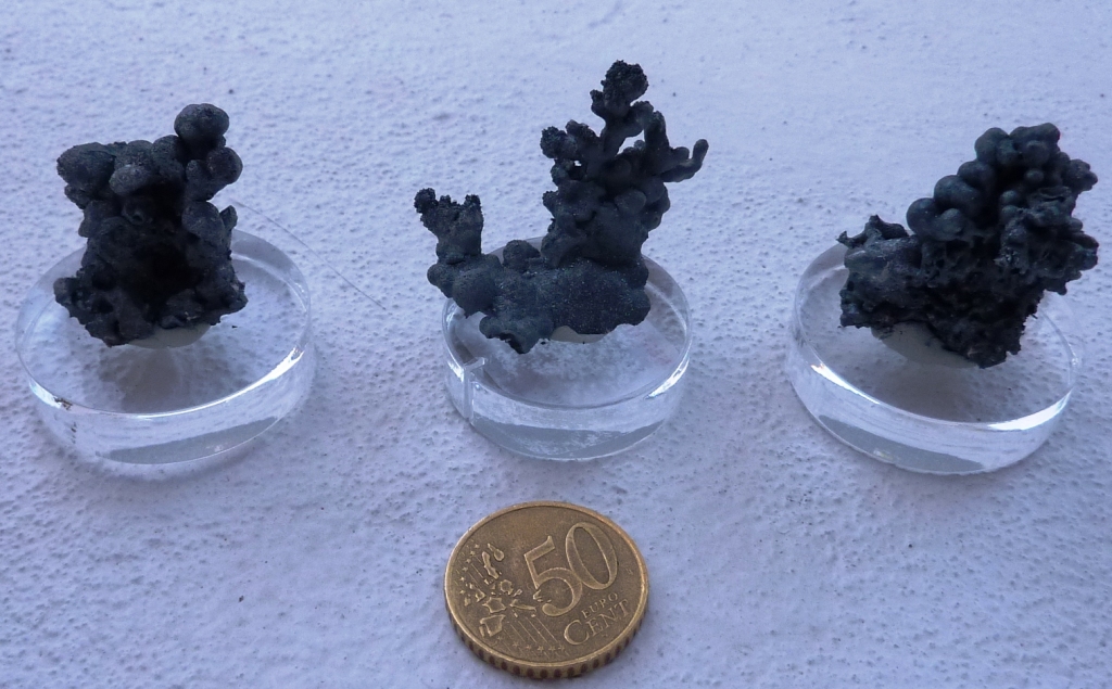

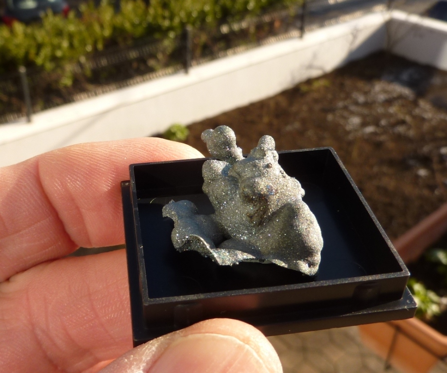

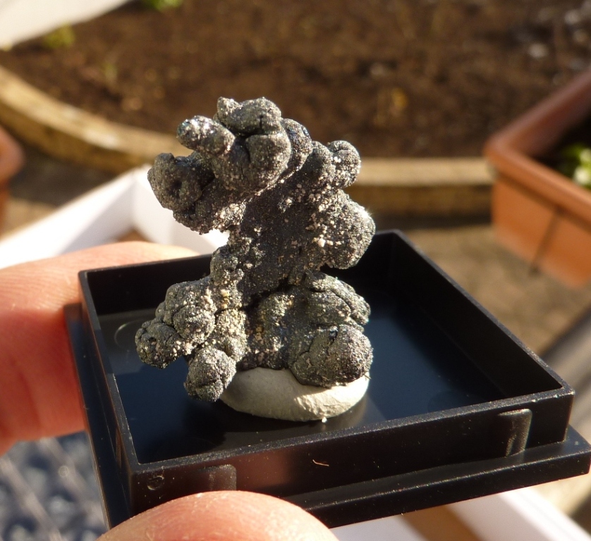

Bonsoir à vous tous,
Comme les conditions climatiques n'étaient pas bonnes ce matin, j'ai sorti les boites de minéraux que j'avais récoltées le week-end du 15 août au Puy de Tunisset. J'étais accompagné de micro monteurs, ils se reconnaitront je suppose.
Bref, je vais réaliser quelques boites mais avant je vous montre quelques échantillons qui sont venus rejoindre ma collection d'Hématite bien sûr.
Bon dimanche les copains
Amitiés
André

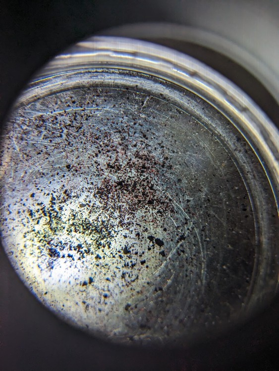

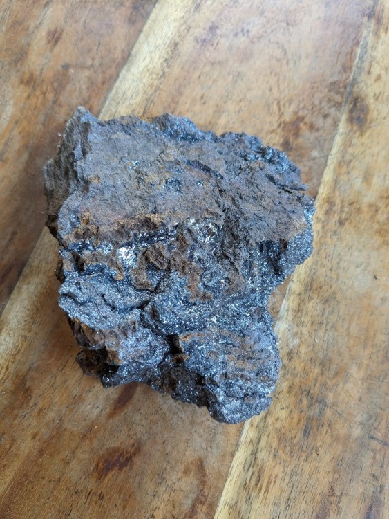

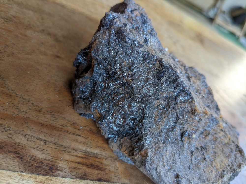

Bonjour à tous,
Je relance ce sujet pour une petite confirmation d'identification.
Trouvées en visitant le tambour de Sahorre (Mines De Fer et de Fluorine De Sahorre / Thorrent) dans les Pyrénées-Orientales :
PXL_20230813_113806383.thumb.jpg.e0a192da44bdb324347ff929671ac80c.jpgPXL_20230813_113834977.thumb.jpg.a555da1176329ace03fe486c64f9c081.jpg
Selon moi il pourrait s'agir d'hématite mais comment le confirmer ?  A peine touchées, vous vous retrouvez avec plein de petites paillettes sur les mains. Certaines parties sont attirées par un aimant (mais les paillettes pas vraiment).
Pour le test de trace, un peu comme Prokofiev : plutôt gris, on peut voir de légères traces rougeâtres/marrons mais il faut y mettre de la volonté.
Il semble y avoir une correspondance avec un spécimen de Batères, également dans Pyrénées-Orientales et non loin de Sahorre : https://www.geowiki.fr/index.php?title=Fichier:Hématite_Batères.jpg
Merci d'avance pour vos lumières
