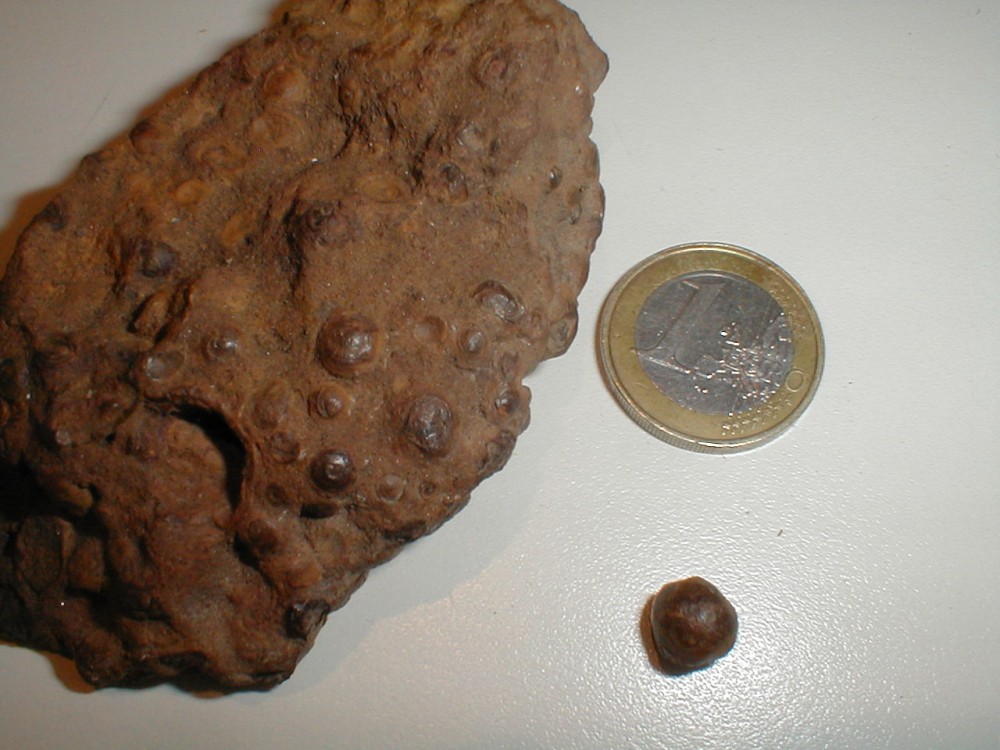

J'habite le canton de Montmoreau St Cybard en Charente (16). On trouve à la surface du sol un minéral (ferreux vraisemblablement) que les gens appellent "météorite". A l'évidence, ça n'est pas une météorite, et on trouve des blocs de quelques centaines de grammes à plusieurs centaines de kilos. Il s'agit de nodules agglomérés.
Je contribue à rédiger le journal de ma commune et j'aimerais beaucoup expliquer aux gens de quoi il s'agit exactement. Merci de votre aide et des infos que vous voudrez bien me fournir!

Cela ressemble à de l'hématite... :sourire:

et ce genre de roche je vois très bien ce que celà peut être...
à motmoreau ,on est sur du crétacé, mais il ne faut pas oublier que les dépôts tertiaires argilo-sablo recouvraient toute
la région à une époque, aussi ce genre de cuirrasse ferrugineuse s'est très certainement développée dans le courant de l'èocène
période tropicale humide
avec une migration de la silice et du fer dans les dépôts de couverture.
je pense que ceci est un nodule ferrugineux.
Dans la région ce type de roche très riche en fer était utilisée autrefois pour alimenter des forges
pour l'industrie sidérurgique.
Le test de l'aimant permet de voir si le minerai est riche en fer ou non.

Bonjour seiji1 . Mon avis est identique . J'habite la région de Saintes . On y trouve également ce genre de blocs , sorte de conglomerat trés ferrugineux . Hematite ou limonite . Ils sont en tous cas trés lourds. On y trouve aussi des petits blocs noirs trés brillants que beaucoup prennent pour des météorites .

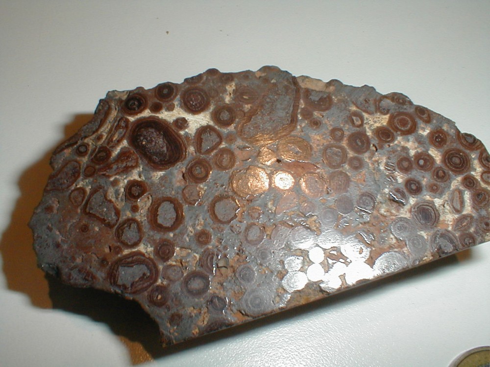

je suis d'accord avec les explications de Nono. Ce facies est l'un des nombreux à rattacher au Sidérolithique (termes tombé en désuétude). dans ce Sidérolithique (j'aime bien ce mot, alors je passerai volontier pour un vieux crouton) il y a des facies à dominante siliceuse (exploités actuellement pour faire du colorant pour carrelage) et des facies à dominante ferrugineuse (très anciennement exploités pour faire des canons pour les navires).
Si tu veux des infos sur l'utilisation du minerai de fer (vraisemblablement ton échantillon), il y a une assoc très bien pleine de gens sympas sur Etouars (donc pas trop loin de chez toi).
